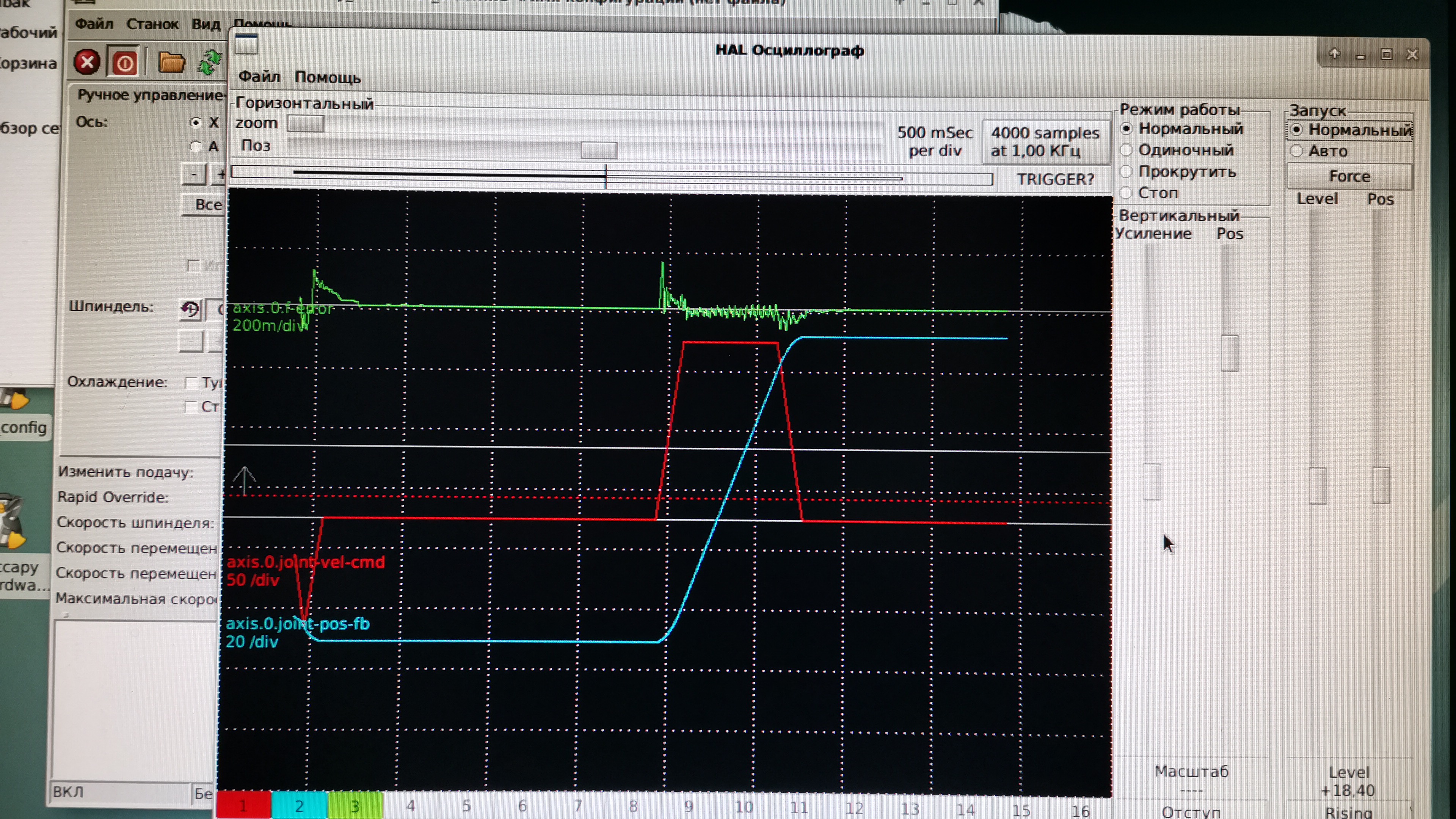

Немного добавил информации по графикам:По этим кривым видно поведение системы. Показываю больше для ознакомления, чтобы те, кто познают LinuxCNC понимали, что при работе с обратной связью подобными делами придется заниматься )))
Решил поделиться своим вариантом станка. Станок задуман для обработки алюминия. Решил взять за основу распространенную схему колонного типа. Фрезер настольного типа. Габариты станка ориентировочные 700х730х850мм. Рабочее поле задумано по проекту 400х260х270мм. По факту получилось очень близко к задуманному, разница +- 2мм

В этом проекте появилось желание использовать оптические линейки для обратной связи. Линейки китайские дискретностью 0,005мм. В качестве контроллера взял аналог mesa 7i92 от smd-taxi. Рассматривал вариант приобрести б/у оригиналы mesa, но цена оказалась кусачей, да и не так легко их достать эти оригиналы оказалось.
Проект еще не доведен до ума так скажу, но уже зашевелился и что-то попробовал сделать на нем. Надо организовать защиту направляек и линеек от стружки. Ну еще конфиг тоже допилить до финиша....
Вот по поводу графиков в видео формате, может видос и не очень подробный в плане описания как именно работать с halscop, но хотя бы общий принцип хотел показать, для тех кому это интересно...

Пример графика 1 (72681 просмотр) <a class='original' href='./download/file.php?id=194039&mode=view' target=_blank>Загрузить оригинал (2.22 МБ)</a>
Пример графика 1
Пример графика 2 (72681 просмотр) <a class='original' href='./download/file.php?id=194040&mode=view' target=_blank>Загрузить оригинал (2.25 МБ)</a>
Пример графика 2
Пример графика 3 (72681 просмотр) <a class='original' href='./download/file.php?id=194041&mode=view' target=_blank>Загрузить оригинал (2.17 МБ)</a>
Пример графика 3

Классный опыт, спасибо за тему. Было бы интересно подробнее познакомиться с регуляторами в EMC, не работал с ним никогда. Оно Feedforward умеет? Какие у вас имеются инструменты для тюнинга регулятора?
mikehv
Сообщения: 1846
Репутация: 1175
Откуда: Иваново
Re: Фрезерный 3-х осевой по алюминию 400x260x270
Сообщение mikehv »
Rionet писал(а): ↑10 апр 2021, 00:37 Классный опыт, спасибо за тему. Было бы интересно подробнее познакомиться с регуляторами в EMC, не работал с ним никогда. Оно Feedforward умеет? Какие у вас имеются инструменты для тюнинга регулятора?
Если речь про пид регулятор, то в емс есть FF.
Для управления позиции достаточно настроить пропорциональный коэффициент и ff2. Из инструментов имеется встроенный осциллоскоп, где графически видно поведение системы.

По возможности постараюсь снять видео, пояснить как этим пользоваться можно..... Все таки в видео формате многим проще воспринимать информацию.... Согласен с mikehv по поводу FF1 и FF2 коэффициентов...

Линейки лучше брать с дифф сигналом, обычные AB китайские ни разу не помехозащищенные.... Для того чтобы EMC норм считать могла, надо контроллер mesa, на lpt не разгонишься...
