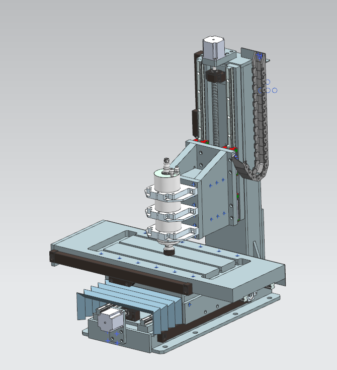

Описание станка, основные характеристики: Настольный фрезер
Рабочее поле: 400х260х270
Обрабатываемые материалы: Цветмет, пластики, деревяшки
Не решенные вопросы: 1. Конструктив по защите направляющих от стружки, нужны компактные решения. 2-е ось, Z достаточно тяжелая получилась, под своим весом падает. Надо тоже принимать мероприятия....

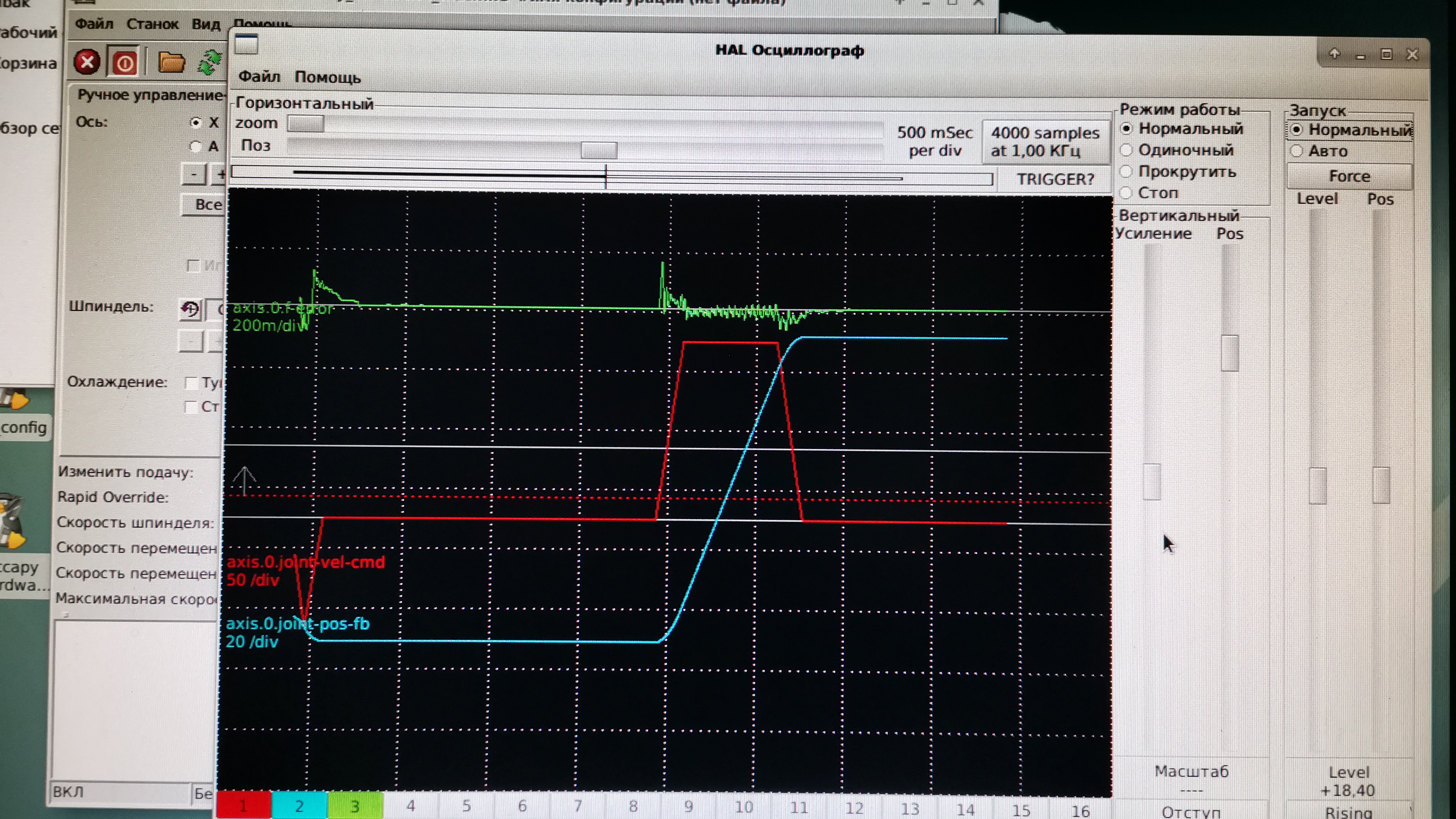

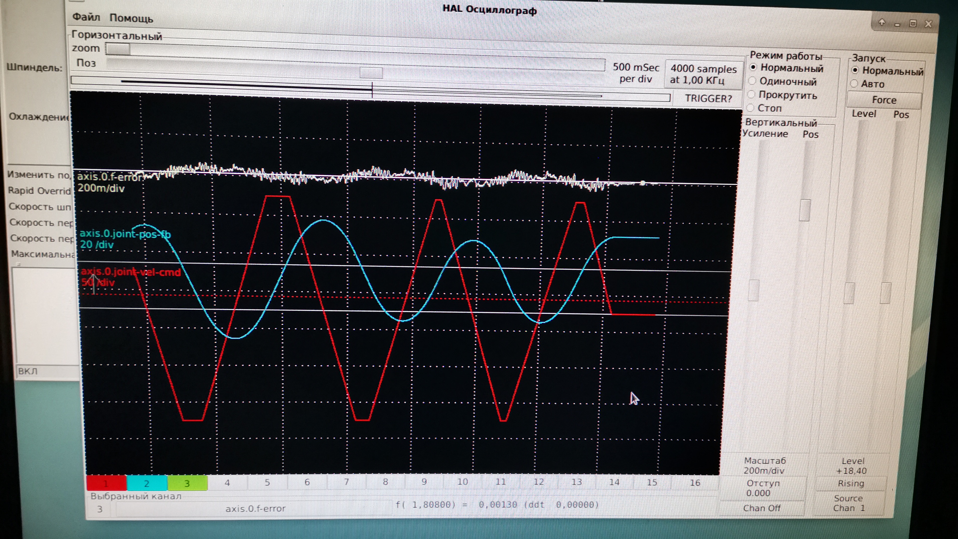

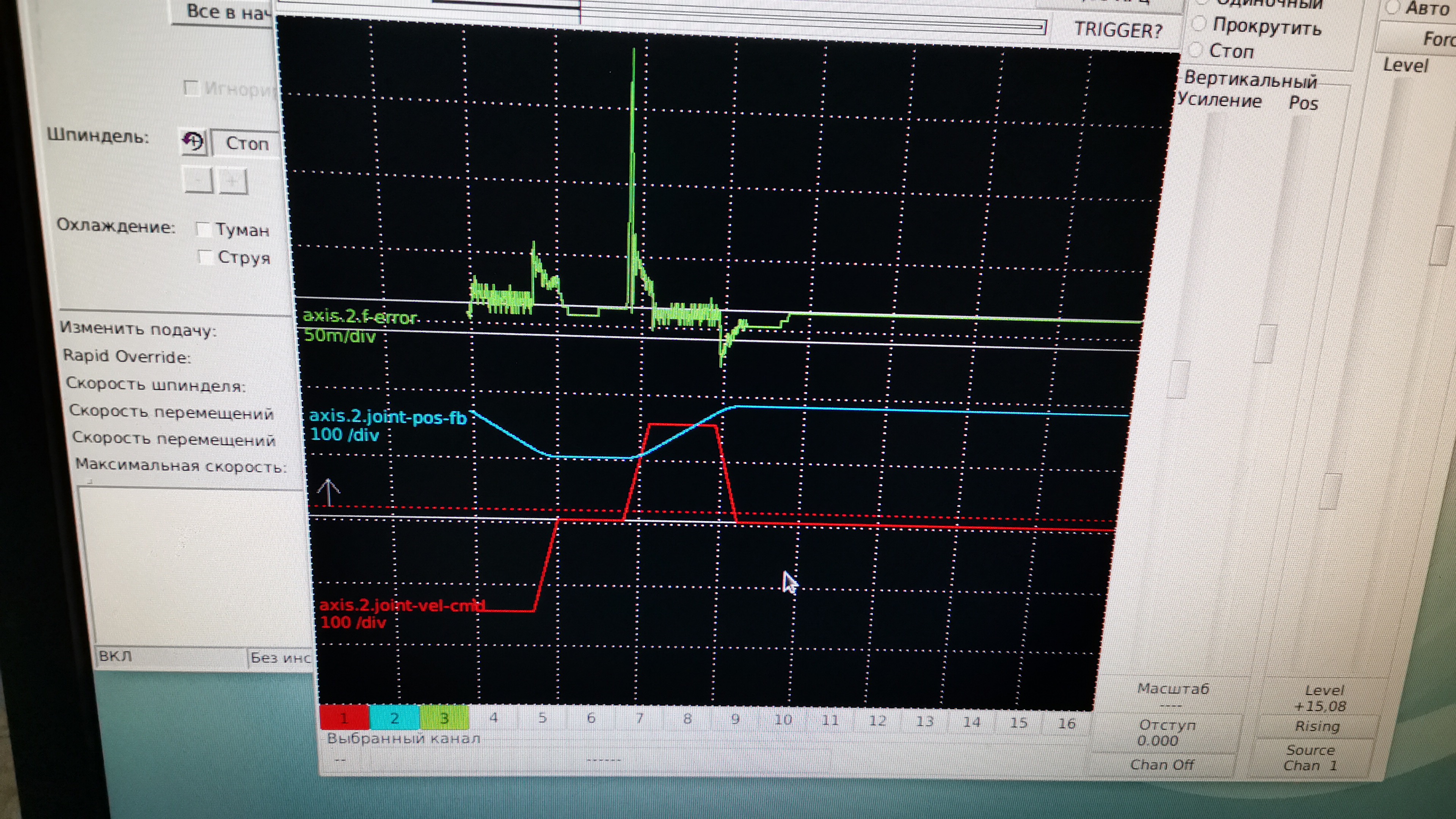

Немного добавил информации по графикам:По этим кривым видно поведение системы. Показываю больше для ознакомления, чтобы те, кто познают LinuxCNC понимали, что при работе с обратной связью подобными делами придется заниматься )))
Решил поделиться своим вариантом станка. Станок задуман для обработки алюминия. Решил взять за основу распространенную схему колонного типа. Фрезер настольного типа. Габариты станка ориентировочные 700х730х850мм. Рабочее поле задумано по проекту 400х260х270мм. По факту получилось очень близко к задуманному, разница +- 2мм

Вот по поводу графиков в видео формате, может видос и не очень подробный в плане описания как именно работать с halscop, но хотя бы общий принцип хотел показать, для тех кому это интересно...

Задумка изначальная (72795 просмотров) <a class='original' href='./download/file.php?id=193997&mode=view' target=_blank>Загрузить оригинал (62.58 КБ)</a>
Задумка изначальная

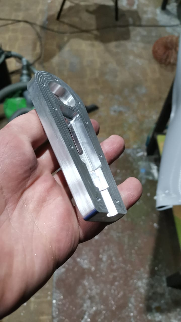

тестовая деталька (72795 просмотров) <a class='original' href='./download/file.php?id=193998&mode=view' target=_blank>Загрузить оригинал (68.28 КБ)</a>
тестовая деталька

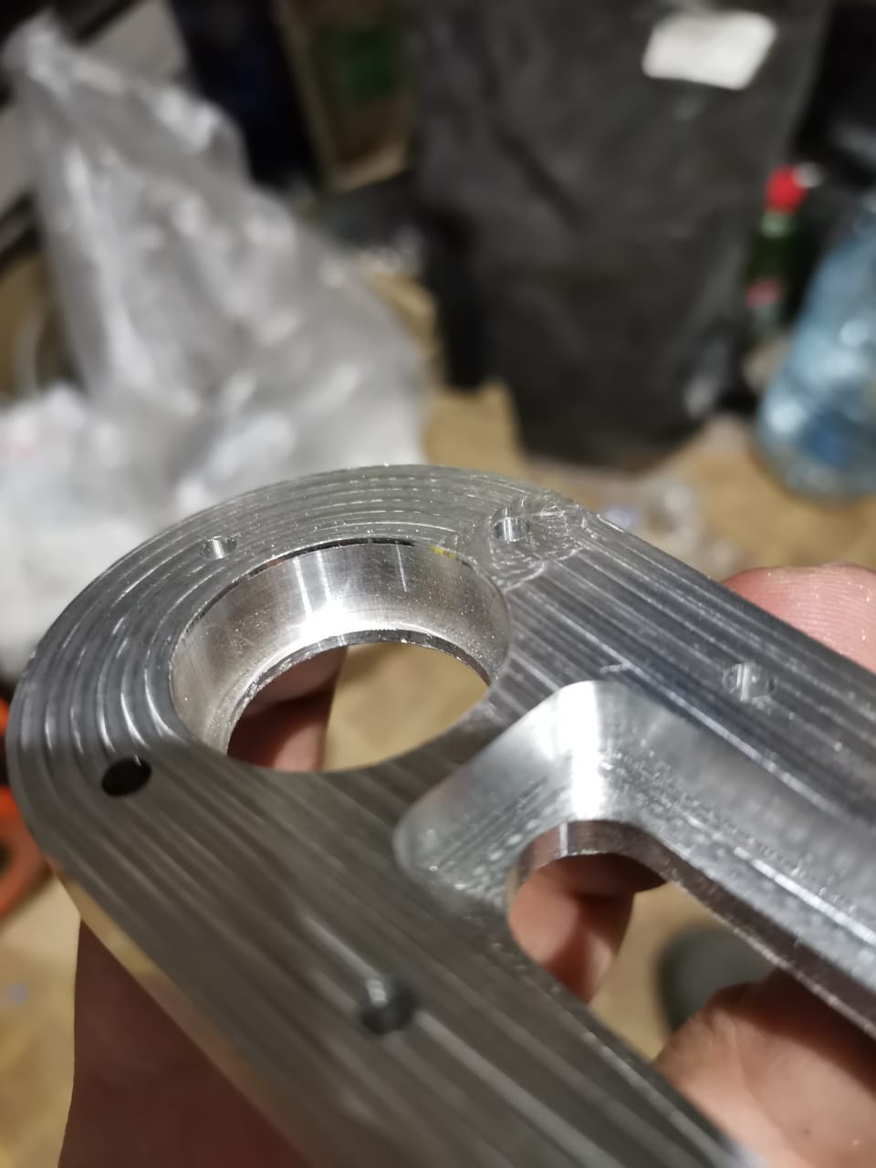

Проверял контакт подшипника по поверхности, запрессовав его на небольшую глубину.... (72795 просмотров) <a class='original' href='./download/file.php?id=193999&mode=view' target=_blank>Загрузить оригинал (77.72 КБ)</a>
Пример графика 1 (72669 просмотров) <a class='original' href='./download/file.php?id=194039&mode=view' target=_blank>Загрузить оригинал (2.22 МБ)</a>
Пример графика 1
Пример графика 2 (72669 просмотров) <a class='original' href='./download/file.php?id=194040&mode=view' target=_blank>Загрузить оригинал (2.25 МБ)</a>
Пример графика 2
Пример графика 3 (72669 просмотров) <a class='original' href='./download/file.php?id=194041&mode=view' target=_blank>Загрузить оригинал (2.17 МБ)</a>
Пример графика 3

Классный опыт, спасибо за тему. Было бы интересно подробнее познакомиться с регуляторами в EMC, не работал с ним никогда. Оно Feedforward умеет? Какие у вас имеются инструменты для тюнинга регулятора?

Rionet писал(а): ↑10 апр 2021, 00:37 Классный опыт, спасибо за тему. Было бы интересно подробнее познакомиться с регуляторами в EMC, не работал с ним никогда. Оно Feedforward умеет? Какие у вас имеются инструменты для тюнинга регулятора?
Если речь про пид регулятор, то в емс есть FF.
Для управления позиции достаточно настроить пропорциональный коэффициент и ff2. Из инструментов имеется встроенный осциллоскоп, где графически видно поведение системы.
