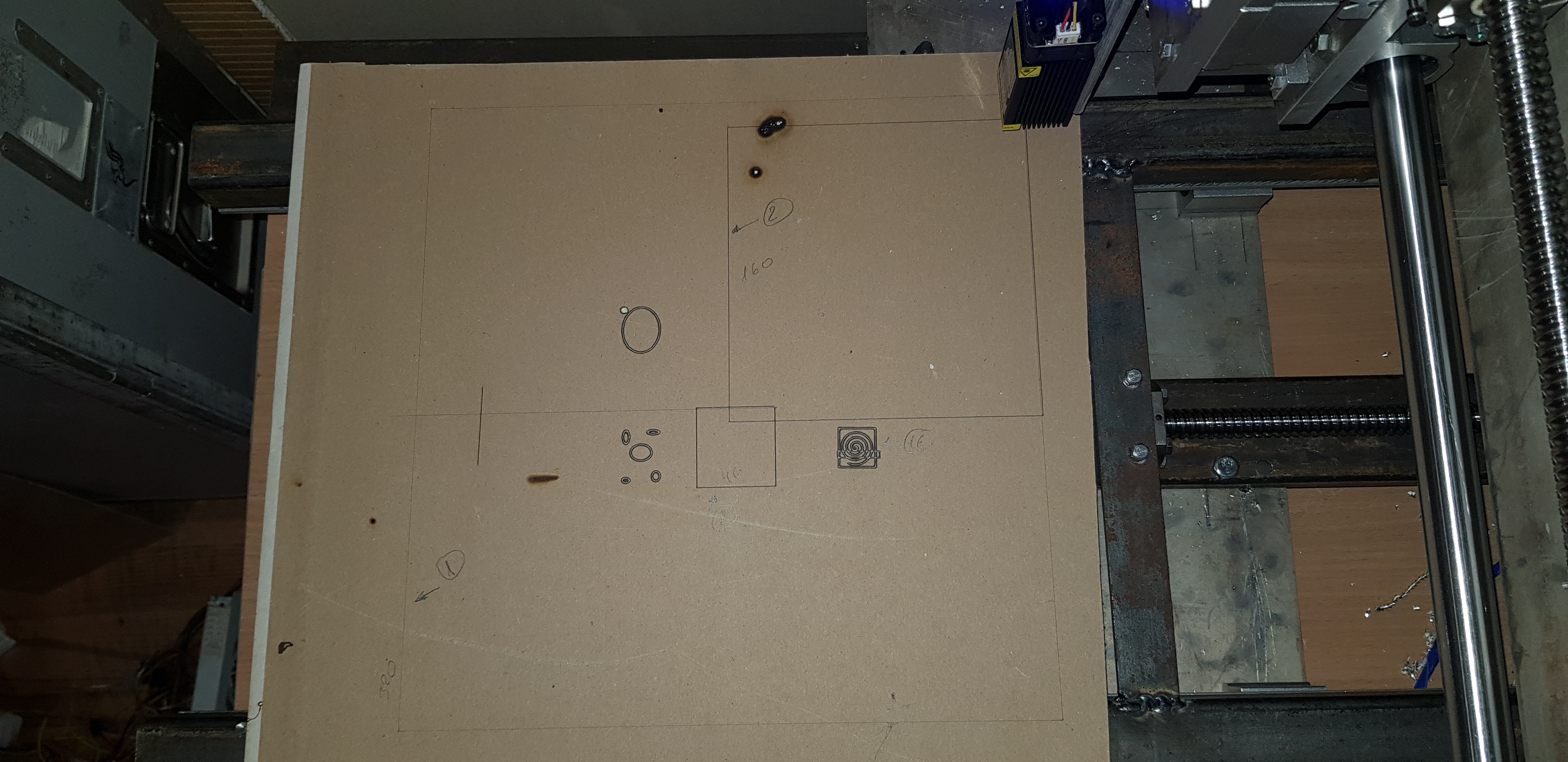

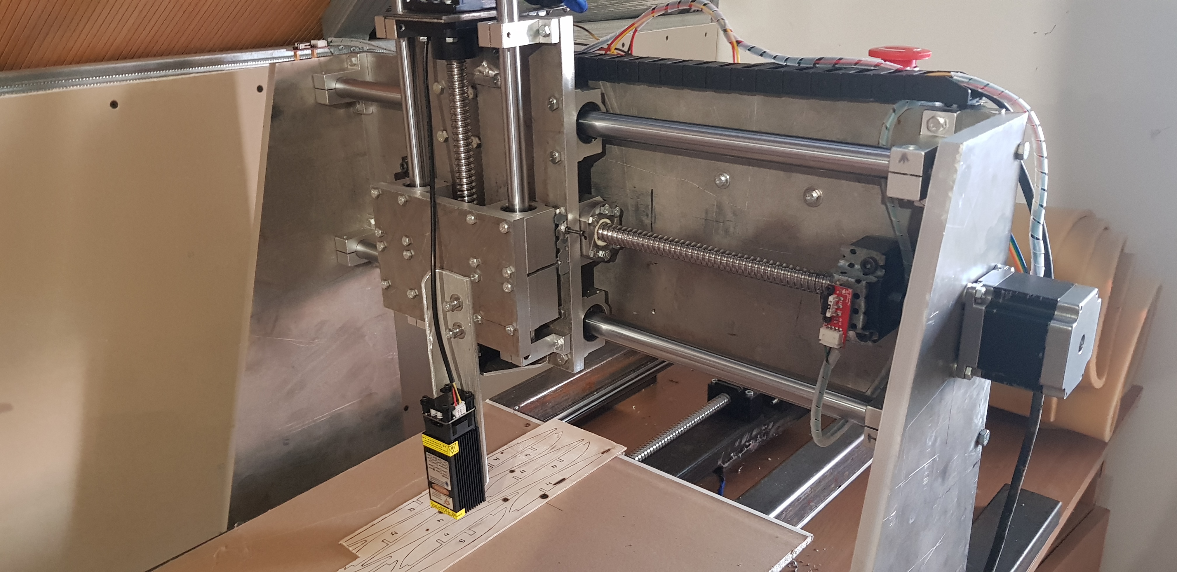

Добрый день, уважаемое сообщество.
Я новичок и на форуме и в чпу шном деле.
Построил себе вот такого огнедышащего дракона.
20210223_071627.jpg (2288 просмотров) <a class='original' href='./download/file.php?id=192652&mode=view' target=_blank>Загрузить оригинал (2.18 МБ)</a>
Вчера запустил его, но обнаружил, что выпоняемая работа ровно в 10 раз меньше, чем макет. Рисую квадрат 200 на 200 мм, получаю 20 на 20 мм гравированого. Где искать, что менять?
Заранее спасибо.

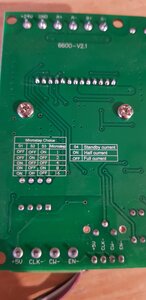

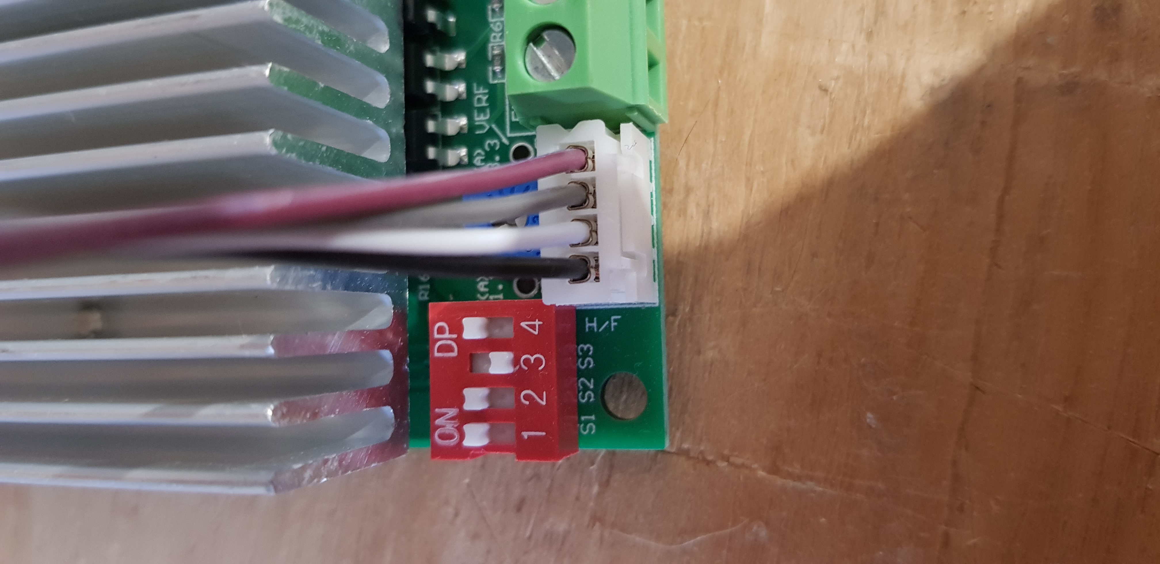

Да. Забыл написать, что рисовал в Landscape, гравировал в grbl laser. А про микро шаги это вот это?
20201126_095008.jpg (2266 просмотров) <a class='original' href='./download/file.php?id=192653&mode=view' target=_blank>Загрузить оригинал (1.99 МБ)</a>

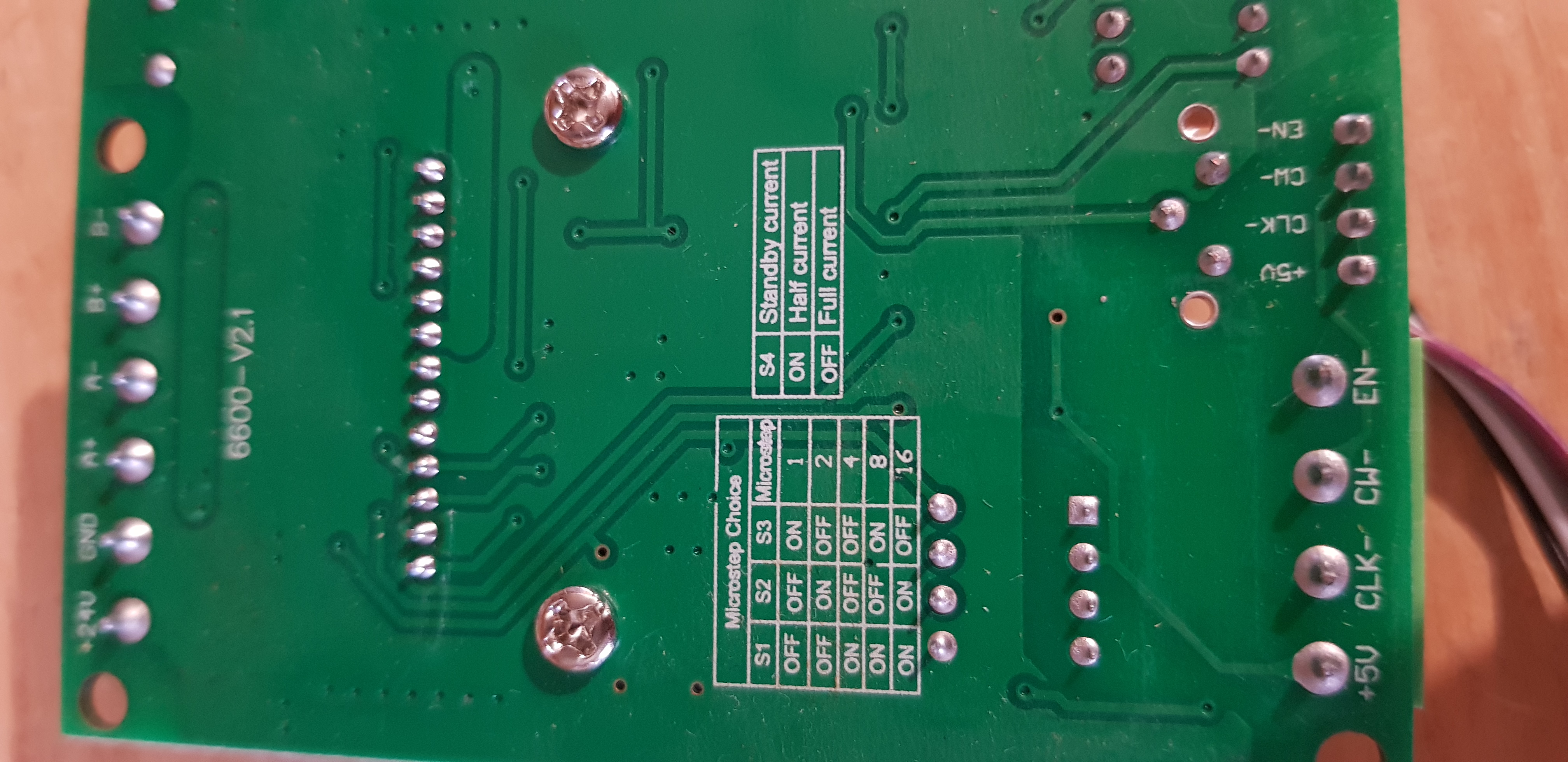

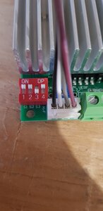

Не судите строго, но как показать код? Файл в формате svg просто добавляю grbl laser.
20201126_095028.jpg (2266 просмотров) <a class='original' href='./download/file.php?id=192654&mode=view' target=_blank>Загрузить оригинал (2.26 МБ)</a>
tokarka63
Сообщения: 363
Зарегистрирован: 10 фев 2020, 18:39
Репутация: 13
Настоящее имя: Виталий
Re: Лазерный диодный 15ватт, так пишут китайские друзья, по фанерке с полем 690х380мм
Сообщение tokarka63 »
Судя по картинкам, микрошаг 16, поставь 8 для проверки!)

Переключение дипов желаемого результата не дало ((( При положении 1:1 вместо 200мм делает 320 мм, при 2:1 дает 160 мм, при 8:1 дает 40 мм, ну а при 16:1 дает 20 мм.

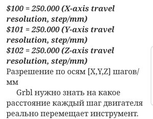

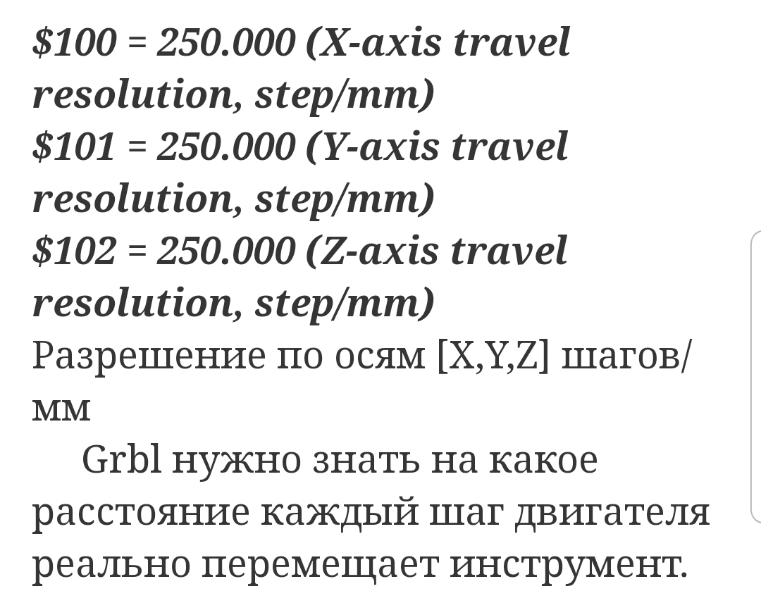

Как вы думаете, я в правильном направлении двигаюсь?
Screenshot_20210224-230043_Chrome.jpg (2200 просмотров) <a class='original' href='./download/file.php?id=192700&mode=view' target=_blank>Загрузить оригинал (249.96 КБ)</a>
wwwasa писал(а): Как вы думаете, я в правильном направлении двигаюсь?
Да.
Сообщения: 3310
wwwasa писал(а): 25 фев 2021, 00:02 Как вы думаете, я в правильном направлении двигаюсь?
В первом сообщении же было написано
xvovanx писал(а): В настройках программы выставить правильное количество шагов по осям (в 10 раз больше на мм)
П.С. читать не хотим :thinking:

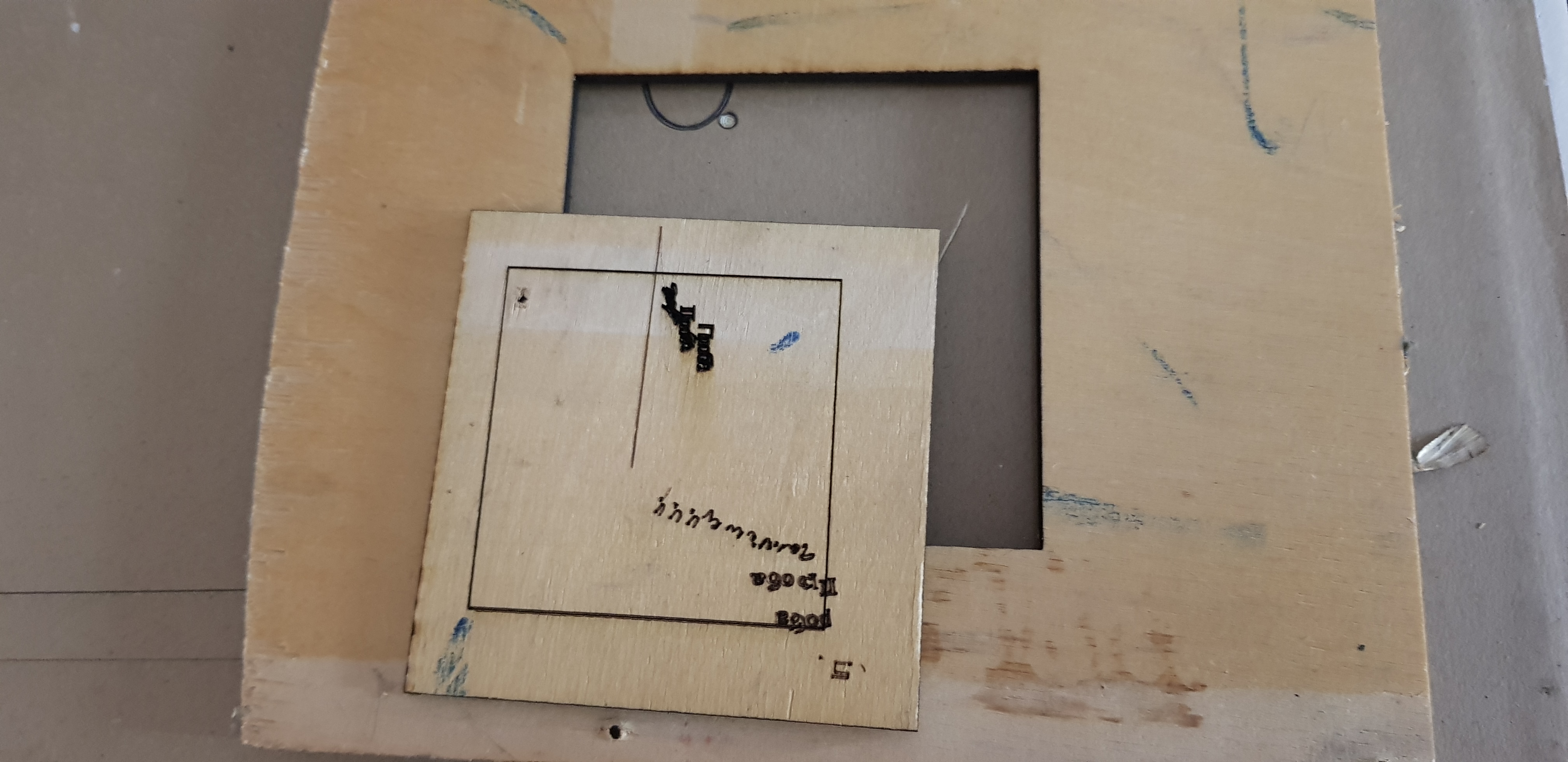

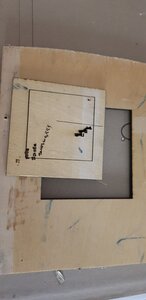

Используя тот самый опыт, получил свой первый срез ))) да еще и точного размера.
20210227_224550.jpg (2034 просмотра) <a class='original' href='./download/file.php?id=192778&mode=view' target=_blank>Загрузить оригинал (1.97 МБ)</a>

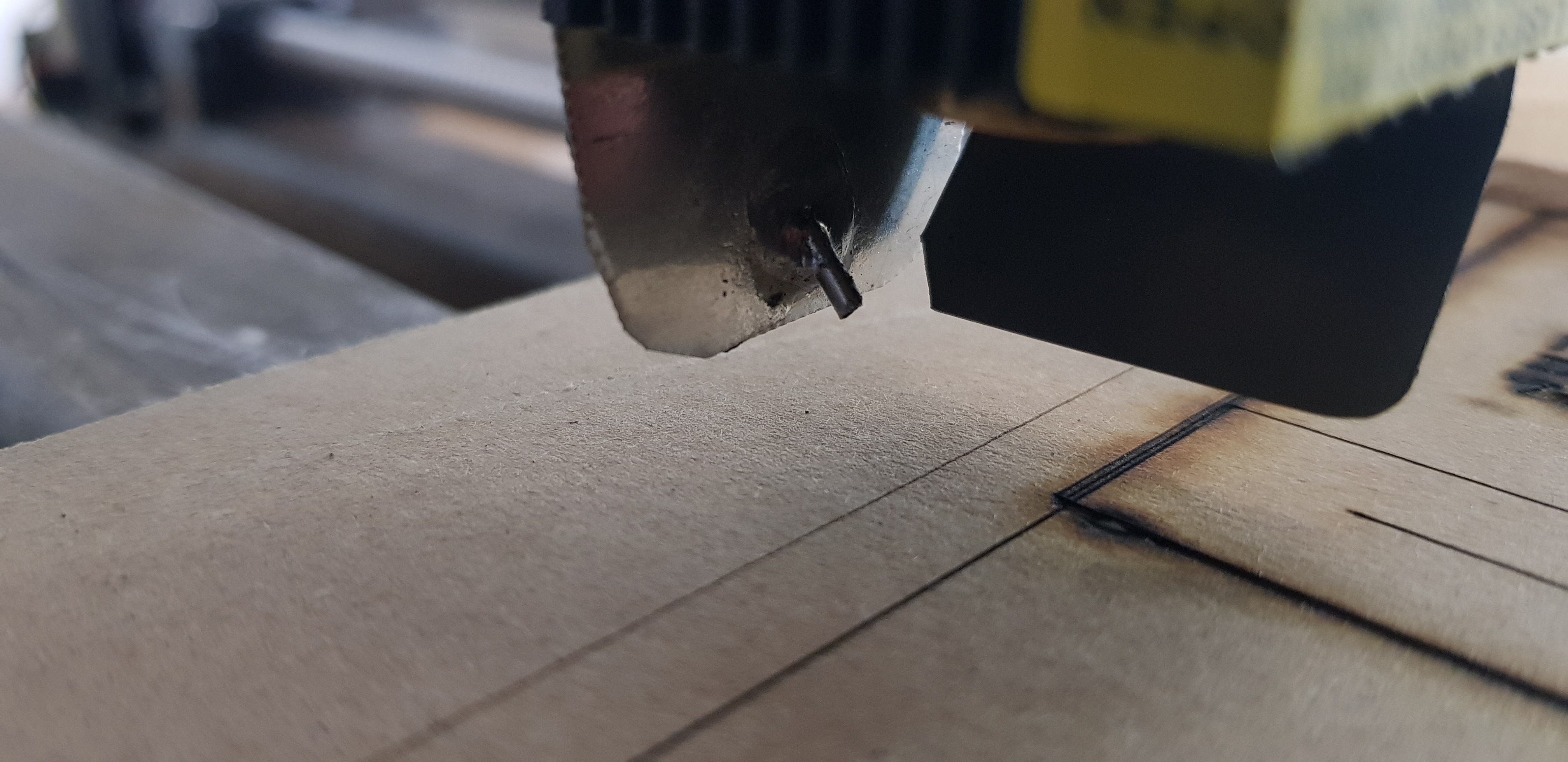

Фанерка 4мм, 4 прохода, воздух через иглу капельницы от компрессора в точку реза.

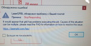

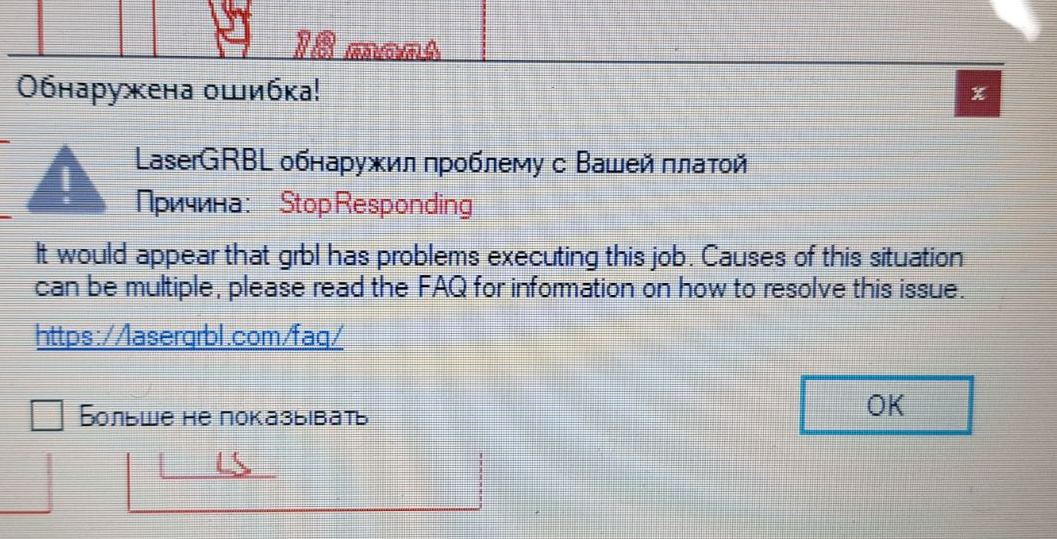

Упс... вот такое
ошибка.jpg (1959 просмотров) <a class='original' href='./download/file.php?id=192902&mode=view' target=_blank>Загрузить оригинал (141.78 КБ)</a>
Читал темы форума, искал ответ. Думаю связано с заземлением, так? Розетки, питающие оборудование с заземлением, этого мало? Он хочет землю на корпус? Или есть другой косяк, который я не замечаю? Кто сталкивался, помогите, пожалуйста.
Это происходит примерно через минут 40 после начала работы, на компе все ограничения спящие режимы, экономии выключены.
