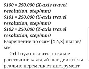

Переключение дипов желаемого результата не дало ((( При положении 1:1 вместо 200мм делает 320 мм, при 2:1 дает 160 мм, при 8:1 дает 40 мм, ну а при 16:1 дает 20 мм.

Сообщение wwwasa »
Как вы думаете, я в правильном направлении двигаюсь?
Screenshot_20210224-230043_Chrome.jpg (2044 просмотра) <a class='original' href='./download/file.php?id=192700&mode=view' target=_blank>Загрузить оригинал (249.96 КБ)</a>
Сообщения: 9116
Re: Лазерный диодный 15ватт, так пишут китайские друзья, по фанерке с полем 690х380мм
wwwasa писал(а): Как вы думаете, я в правильном направлении двигаюсь?
Да.
