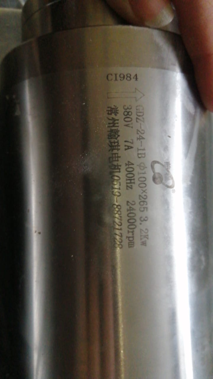

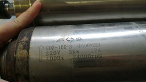

Уважаемые посетители и читатели форума, у меня возник следущий вопрос. Работал на шпинделе 3kw; 12A; 24 000; 220v оборотов, в нем полетели подшипники, дабы не простаивать, пока идут подшипники, заказали новый, но отличный от первого: 3,2kw; 7A; 24000 об; 380v
Такой вопрос: Могу ли я установить новый шпиндель и работать дальше или могут возникнуть какие либо проблемы?
Фото характеристик шпинделей
1.
Первый шпиндель (1457 просмотров) <a class='original' href='./download/file.php?id=192023&mode=view' target=_blank>Загрузить оригинал (60.14 КБ)</a>
Первый шпиндель
2.
Второй шпиндель (1457 просмотров) <a class='original' href='./download/file.php?id=192024&mode=view' target=_blank>Загрузить оригинал (56.15 КБ)</a>
Второй шпиндель

выставить напряжение в настройках частотного преобразователя, и погнали

Возникнут конечно, 220 и 380 совсем разные напряжения. Теоретически может заработать (но мощность меньше и обороты, а может и пч сгореть), я бы почитал хорошенько, перед експериментами. А так, частотник на 380 и вперёд

если коротко, то нет, не получится 380 из 220. проще заменить шпиндель

Что именно не получится? У меня частотник с запиткой от 220В крутит двигатель на котором написано 460В 200Гц. Здесь главное правильно настроить.
Если новичек в ЧПУ, то ищите кто придет и настроит (или хотя бы покажет). А то потом и частотник и двигатель будете менять.
