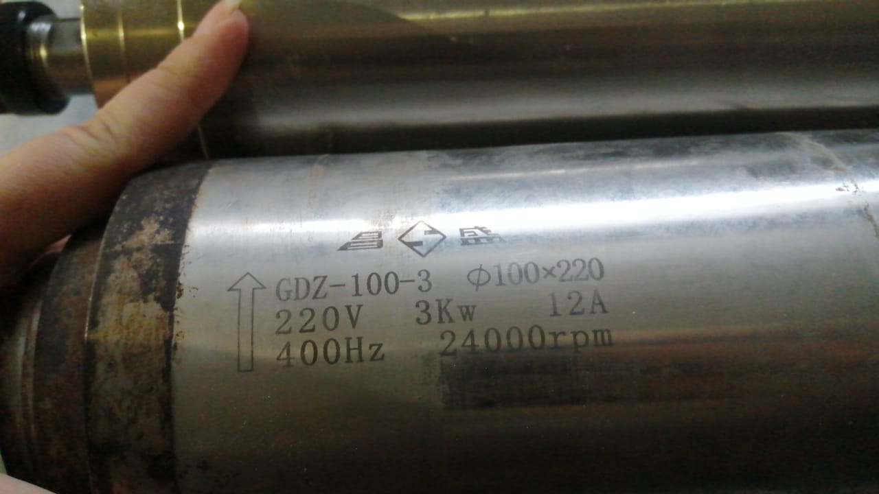

Уважаемые посетители и читатели форума, у меня возник следущий вопрос. Работал на шпинделе 3kw; 12A; 24 000; 220v оборотов, в нем полетели подшипники, дабы не простаивать, пока идут подшипники, заказали новый, но отличный от первого: 3,2kw; 7A; 24000 об; 380v
Такой вопрос: Могу ли я установить новый шпиндель и работать дальше или могут возникнуть какие либо проблемы?
Фото характеристик шпинделей

выставить напряжение в настройках частотного преобразователя, и погнали

Возникнут конечно, 220 и 380 совсем разные напряжения. Теоретически может заработать (но мощность меньше и обороты, а может и пч сгореть), я бы почитал хорошенько, перед експериментами. А так, частотник на 380 и вперёд

если коротко, то нет, не получится 380 из 220. проще заменить шпиндель

частотник то однофазный по входу или трех?

Что именно не получится? У меня частотник с запиткой от 220В крутит двигатель на котором написано 460В 200Гц. Здесь главное правильно настроить.
Если новичек в ЧПУ, то ищите кто придет и настроит (или хотя бы покажет). А то потом и частотник и двигатель будете менять.

не получится хорошо! а кое как можно, да.
" потом и частотник и двигатель будете менять."(с)
Re: Требуется ваш совет [фрезерный станок] по [дереву,камню] [1400х1200]
Без информации о модели частотника и о его подключении к сети ваш спор бессмысленный.
