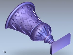

Здравствуйте!
Нужно написать УП на 4х осевой станок под MACH3
модель в stl
ваза-v4.jpg (2897 просмотров) <a class='original' href='./download/file.php?id=191453&mode=view' target=_blank>Загрузить оригинал (115.12 КБ)</a>

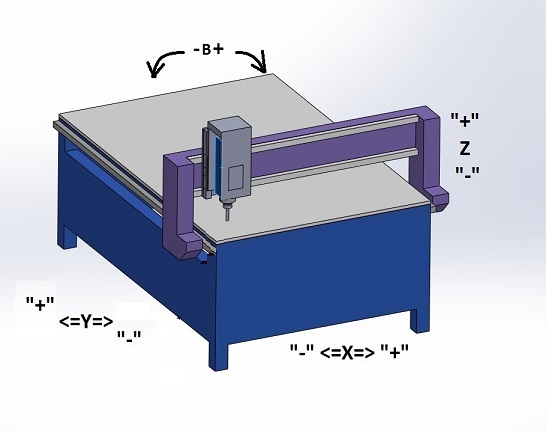

станок с поворотной головой
схема
Схема станка-mini.jpg (2897 просмотров) <a class='original' href='./download/file.php?id=191454&mode=view' target=_blank>Загрузить оригинал (37.91 КБ)</a>

Задача остается как описано в первом сообщении.
1.) С постпроцессором разбираюсь в других ветках форума и на других форумах тоже.
2.) По моей информации stl можно обработать без перевода в твердое тело
3.) в мастеркам есть постпроцессор под этот станок
устроит:
1.) Готовая УП для обработки заданной детали. (g-code для MACH3) (написанная в любом ПО)
(наверно две УП. первая УП это обработать тестовую половину цилиндра допустим D50мм L=100мм)
(станок в этом режиме не работал)
2.) Консультации, как написать УП для обработки такой детали в Мастеркам х9.

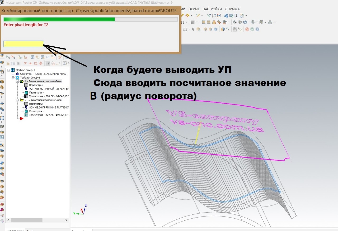

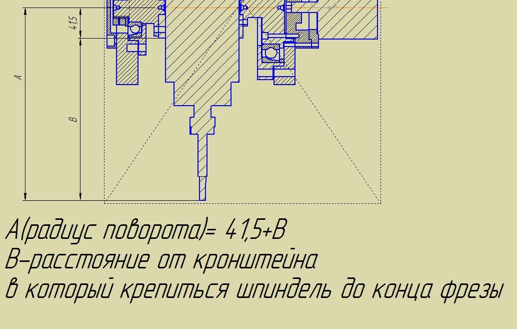

в мастеркаме при выводе УП нужно ввести вылет инструмента
и программа сохранится с учетом этого вылета
схема оси.jpg (2868 просмотров) <a class='original' href='./download/file.php?id=191460&mode=view' target=_blank>Загрузить оригинал (152.95 КБ)</a>
мастеркам-ввод.jpg (2868 просмотров) <a class='original' href='./download/file.php?id=191461&mode=view' target=_blank>Загрузить оригинал (244.79 КБ)</a>

1240 писал(а): ↑ насколько знаю - нет.
Ну и кто будет знать на сколько там фреза засунута, ошибка в длинне + ошибка в угле = 100% брак - и это все выставлять надо будет куда меньше 0.1 ....

Схема не идеальная, но она работает
https://www.youtube.com/watch?v=yKxBlp9 ... L&index=36
именно этот станок (если не ошибаюсь ) с kflop
но видел в интернете такие 4х осевые с мач3

Если башка вращается на +-90, то вылет вычислить можно довольно точно. В этом проблем нет.
