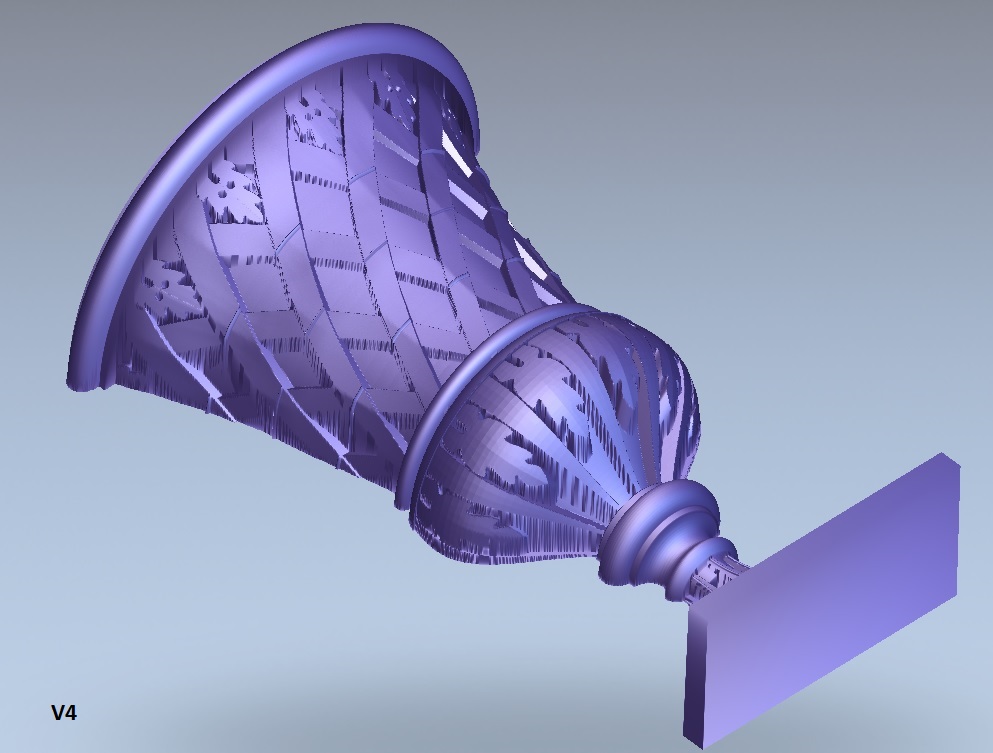

Здравствуйте!
Нужно написать УП на 4х осевой станок под MACH3
модель в stl
ваза-v4.jpg (2876 просмотров) <a class='original' href='./download/file.php?id=191453&sid=6ae664ed56a6bf4d11852bfc24ef0304&mode=view' target=_blank>Загрузить оригинал (115.12 КБ)</a>
станок с поворотной головой
схема
Схема станка-mini.jpg (2876 просмотров) <a class='original' href='./download/file.php?id=191454&sid=6ae664ed56a6bf4d11852bfc24ef0304&mode=view' target=_blank>Загрузить оригинал (37.91 КБ)</a>
желательно в Мастеркам (или Солидкам) но не обязательно

Задача остается как описано в первом сообщении.
1.) С постпроцессором разбираюсь в других ветках форума и на других форумах тоже.
2.) По моей информации stl можно обработать без перевода в твердое тело
3.) в мастеркам есть постпроцессор под этот станок
устроит:
1.) Готовая УП для обработки заданной детали. (g-code для MACH3) (написанная в любом ПО)
(наверно две УП. первая УП это обработать тестовую половину цилиндра допустим D50мм L=100мм)
(станок в этом режиме не работал)
2.) Консультации, как написать УП для обработки такой детали в Мастеркам х9.

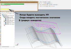

А что mach3 rtcp умеет ?
1240
Сообщения: 962
Репутация: 278
Откуда: Украина, Харьков.
Re: Нужно написать УП на 4х осевой станок под MACH3
Сообщение 1240 »
Maxekb77 писал(а): ↑ А что mach3 rtcp умеет ?
насколько знаю - нет.
в мастеркаме при выводе УП нужно ввести вылет инструмента
и программа сохранится с учетом этого вылета
схема оси.jpg (2847 просмотров) <a class='original' href='./download/file.php?id=191460&sid=6ae664ed56a6bf4d11852bfc24ef0304&mode=view' target=_blank>Загрузить оригинал (152.95 КБ)</a>
мастеркам-ввод.jpg (2847 просмотров) <a class='original' href='./download/file.php?id=191461&sid=6ae664ed56a6bf4d11852bfc24ef0304&mode=view' target=_blank>Загрузить оригинал (244.79 КБ)</a>

1240 писал(а): ↑ насколько знаю - нет.
Ну и кто будет знать на сколько там фреза засунута, ошибка в длинне + ошибка в угле = 100% брак - и это все выставлять надо будет куда меньше 0.1 ....
