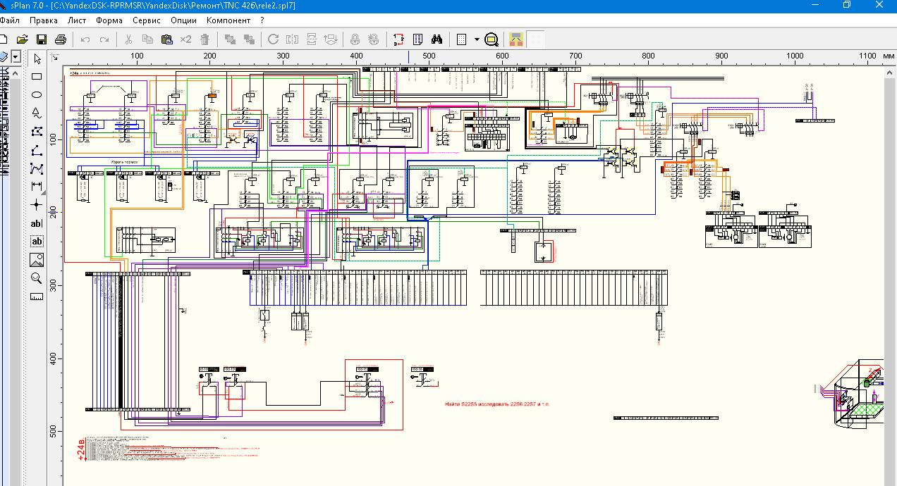

Выкладываю не до конца перерисовыванию схему в формате S-Plan:
DMU-60T-80T.zip
Схема DMU-60T и DMU-80T (перерисованная и не полная).
(60.37 КБ) 271 скачивание
Сам редактор S-Plan можете бесплатно скачать на https://cxem.net/software/splan.php
Тема создана в связи с популярностью, даже в шоке и не пойму и как же находят контакты со мной :thinking:
Постараюсь ещё порыться и восполнить как нибудь этот технологический пробел.
Главная проблема не в той проблеме и чувствую, что с этими станками тут скорей всегда комплекс проблем. Схема позволит вам понять систему расторможения двигателей, именно этот узел вводит всех в заблуждение.

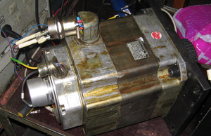

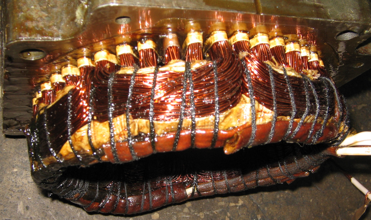

Двигатель Z
Двигатель годен к перемотке, но перемотка очень сложная. У нас мастера смогли частично заменять обмотки. Двигатель оси Z:
2021-01-20_22-40-18.png (21167 просмотров) <a class='original' href='./download/file.php?id=191308&mode=view' target=_blank>Загрузить оригинал (2.07 МБ)</a>
Энкодер выставляется просто, но заранее замерьте сигнал Z метки по отношению к нужной фазе, запишите и восстановите как было. Питание энкодера 5в.

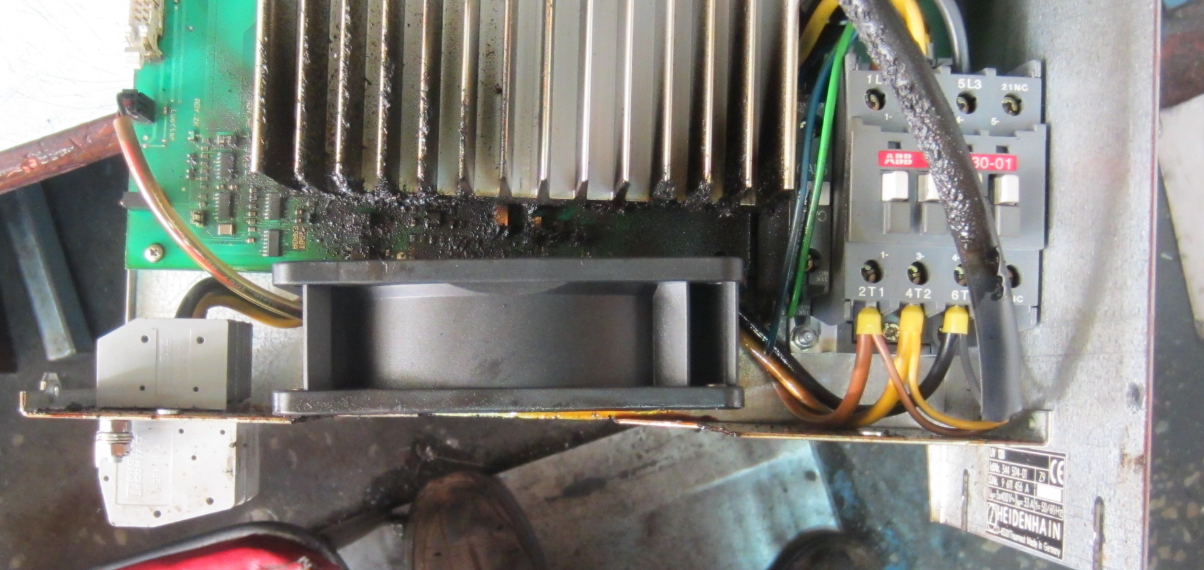

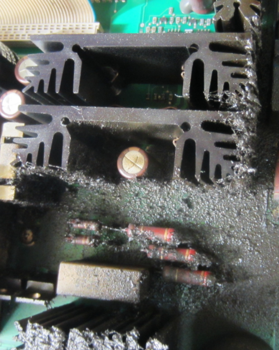

ЭЛЕКТРОНИКА
Туда лучше не лезть и чтоб это сделать, нужна профилактика силовых частей. Разобрать блоки Hendenhain довольно муторно и сложно, особенно силовые, но при таком засоре это сделать обязательно!!!!!
2021-01-20_23-07-39.png (21159 просмотров) <a class='original' href='./download/file.php?id=191320&mode=view' target=_blank>Загрузить оригинал (1.64 МБ)</a>
2021-01-20_23-07-22.png (21159 просмотров) <a class='original' href='./download/file.php?id=191321&mode=view' target=_blank>Загрузить оригинал (940.91 КБ)</a>

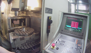

по мощности шпинделя вы осетра все-таки урежьте на три нолика :)
Ev3658
Сообщения: 35
Зарегистрирован: 13 фев 2017, 16:08
Репутация: 29
Re: DECKEL MAHO DMU-60T и DMU-80T
Сообщение Ev3658 »
knifemaker писал(а): ↑ по мощности шпинделя
Он сдался вот так:
ДМУ.jpg (21128 просмотров) <a class='original' href='./download/file.php?id=191331&mode=view' target=_blank>Загрузить оригинал (506.36 КБ)</a>
И ничего, работает же, кубики из кружочков не делает :mrgreen:
