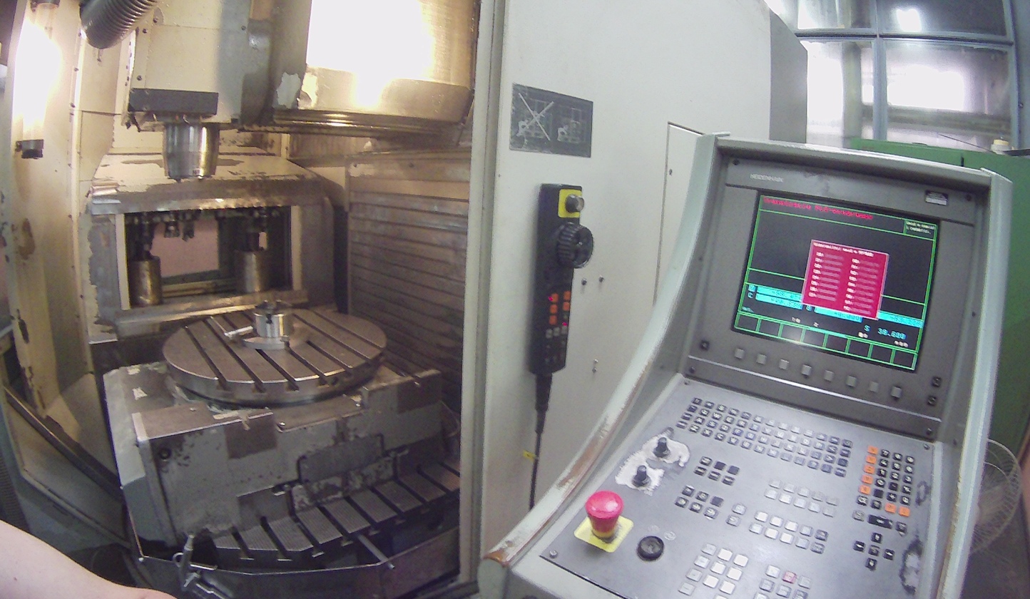

DECKEL DMU-60T
Вертикально-фрезерный обрабатывающий центр с ЧПУ
DMU-60T (21096 просмотров) <a class='original' href='./download/file.php?id=191305&mode=view' target=_blank>Загрузить оригинал (2.81 МБ)</a>
DMU-60T
Технические параметры:
  • Длина рабочего стола 1000 mm
  • Ширина рабочего стола 600 mm
  • Мощность привода шпинделя 18000 W
  • Количество управляемых ЧПУ осей 5 штук
  • Количество синхронных осей 5 штук
  • Минимальная скорость вращения вертикального шпинделя 20 1/min
  • Максимальная скорость вращения вертикального шпинделя 18000 1/min
  • Длина перемещений по оси Х (механическая подача) 630 mm
  • Длина перемещений по оси Y (механическая подача) 560 mm
  • Длина перемещений по оси Z (механическая подача) 560 mm
  • Максимальная скорость подачи по оси Х 433.3 mm/s
  • Максимальная скорость подачи по оси Y 433.3 mm/s
  • Максимальная скорость подачи по оси Z 333.3 mm/s
  • Общая петребляемая мощность 28 kW
Возможные проблемы с модификацией защитных шторок инструментального магазина.
У меня изначально было переделано с электрического привода на пневматику где-то в европе, есть наработки PLC файлов (статья и инструкция ) удалены администратором чипмейкера :cry: , но есть дамп всей папки PLC TNC426/430 если кто желает увеличить срок службы пневмо-цилиндров. Там внесены изменения и алгоритмы с нужной функции безопасности для закрытия шторок в процессе запуска автоматически и по таймеру поддаётся кратковременно воздух для удержания шторок в открытом и закрытом состоянии (пневмоцилиндры будут почти вечные, главное не наглеть, с палец сифонная дырень воздуха там не к чему).

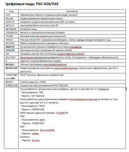

На десерт вам не в текстовом виде помощь от злых сил и волшебников, которые могут навтыкать всякие маркеры и прочую лабуду и уйти, а после талантливый электронщик вынужден разбираться в причине и находить её через PLC в системе, ведь эти знания выдаются только аттестованным, обученным и т.п. специалистам.
Признаки волшебства маркерщиков :freak_in_action: (если ремонтировали до вас и забыли убрать маркеры):
  • Не включается сама по себе гидравлика и игнорирует контроль давления
  • Не включает смазку и игнорирует контроль
  • Игнорирует контроль важных функций
Кажись код: 531210 сбодрит систему
Но на всякий случай вот вам аптечка:
КОДЫ
Коды TNC-426 TNC-430 (21078 просмотров) <a class='original' href='./download/file.php?id=191318&mode=view' target=_blank>Загрузить оригинал (26.69 КБ)</a>

knifemaker писал(а): по мощности шпинделя
Он сдался вот так:
ДМУ.jpg (21039 просмотров) <a class='original' href='./download/file.php?id=191331&mode=view' target=_blank>Загрузить оригинал (506.36 КБ)</a>
И ничего, работает же, кубики из кружочков не делает :mrgreen:
