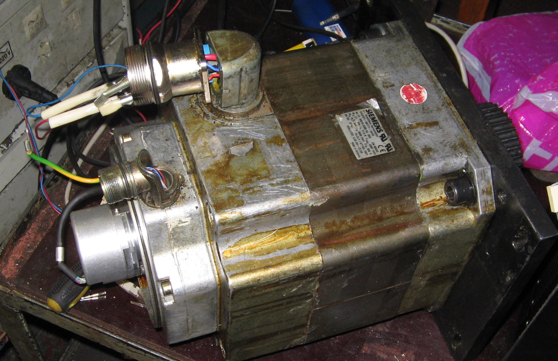

Двигатель Z
Двигатель годен к перемотке, но перемотка очень сложная. У нас мастера смогли частично заменять обмотки. Двигатель оси Z:
2021-01-20_22-40-18.png (21151 просмотр) <a class='original' href='./download/file.php?id=191308&mode=view' target=_blank>Загрузить оригинал (2.07 МБ)</a>
Энкодер выставляется просто, но заранее замерьте сигнал Z метки по отношению к нужной фазе, запишите и восстановите как было. Питание энкодера 5в.

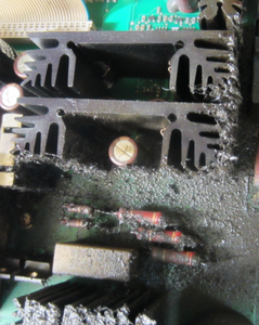

ЭЛЕКТРОНИКА
Туда лучше не лезть и чтоб это сделать, нужна профилактика силовых частей. Разобрать блоки Hendenhain довольно муторно и сложно, особенно силовые, но при таком засоре это сделать обязательно!!!!!

Мне удалось как-то избавится от узла активного диодного моста IGBT и запустить БП в исправное состояние, но это было торопясь и нужно было создать плавный заряд конденсаторов перед включением, да и пришлось в машинных параметрах убавить кинематику, иначе остановка шпинделя и опускание (рывок) стола провоцировал нехватку этих 10-20% КПД диодного моста, не зря там стоял активный IGBT мост:
[youtube]https://www.youtube.com/watch?v=j550bQGsiG8[/youtube]
Какую куда перемычку вставлял и как подавал сигнал на готовность высоковольтной части не помню, утеряно всё от вандализма администратора на чипмейкере.
От бабахов было выходили и всякие элементы в PLC, благо там простая логика и много легко было найти на радио рынке.
