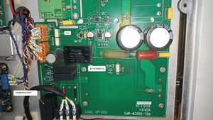

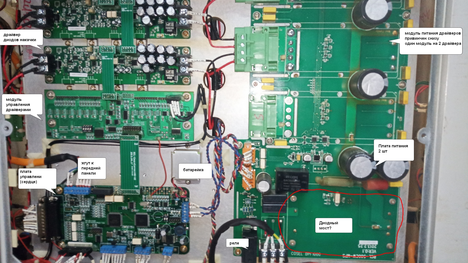

вид снизу: что имеем: две платы питания.
одна доступна снизу, я ее сфотал, другая - в середине "бутерброда". Добраться сложно, но можно, придется снять модуль излучателя.
плата покрупнее

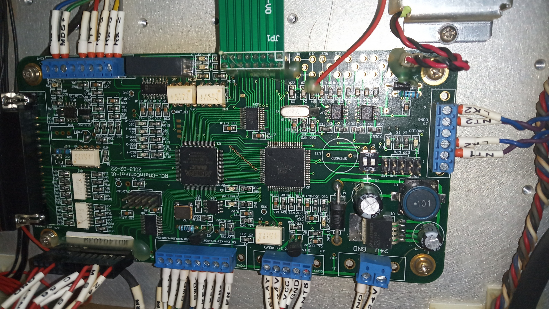

Традиционных атрибутов импульсных источников питания (диодный мост/трансформатор/силовой транзистор/оптрон), не наблюдается Плата управления общая логика такая, при повороте ключа, питание подается на небольшой модульный блок питания 24в, который питает плату управления.
плата загружается и дает команду на включение реле, расположенных на модулях питания
после этого, сразу выдается сигнал аварии.
проводочков от плат питания на плату управления идет совсем немного, буду пытаться разобраться что к чему.
Вопросы к сообществу:
сталкивался ли кто-нибудь с подобным?
Особенно интересны модули, стоящие снизу под платой питания.
Один "типа выпрямитель" и 2(3) похожих на модульный DC-DC преобразователь.

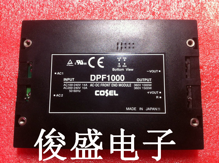

Если верить написанному на текстолите, то cosel dpf1000 это pfc (корректор мощности).

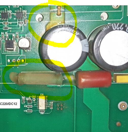

изменения цвета маски и проводника под ёмкостью, изменения цвета резистора.. грелся так, что лак/краска на рядом стоящей ёмости обесцветилась... Проверь его, не оборван часом, от нагрева могли посохнуть ёмкости.. их провеить.. Нужен нормальный ESR-метр, позволяющий делать измерения внутрисхемно..
Модули залитые компаундом.. шансов починить - почти ноль.. да найти такие компоненты.. разве что с фаренеля заказывать..
п.с.
Резистор и ёмкость, похоже это снаббер наружу из модуля вывели.. т.к. компоненты большие..

Ещё посмею предположить что после pfc стоят dc-dc от vicor. Очень уж похожа распиновка.

Он имел ввиду наверное резистор снизу под кондером левым. Это скорее всего токовый шунт , который идёт на вывод R корректора. В любом случае нужно плясать от корректора. Отрезать все что после него, и посмотреть стартует он или нет, пока с его выхода enable ниче не будет, система не взлетит. Может и не будет смысла ползти дальше по питанию (кондерчики, шмондерчики

Резистор скорее всего чем-то покрыт, чтоб не было открытых железок под высоким напряжением.
Аналогично покрыты и контакты конденсаторов справа от него.
Присмотрелся повнимательней - похоже, что и контакты выходящие из больших конденсаторов аналогично защищены, судя по цвету пятен, так что не факт, что конденсатор стрельнул. И предохранитель F2 тоже...
Надо проверять наличие всех питающих напряжений, выходящих с платы...

сегодня, при обследовании, обнаружена неработоспособность одной (той что на фото) DPF1000. на входе есть - на выходе - нет.
Другой модуль питания, исправен.
решили заказать на али
вероятнее всего, это БУ, но деньги невелики, рискнем.
Кстати, достать модуль, будет тот еще квест
Там весь источник по столу раскидать придется..
Конструктив ужасен.

Можете вообще попробовать без корректора запустить. Диодный мост и вперед.310в dcdc vicor хватит. Только сигнал enable и iog от pfc сэмулировать. Там вроде открытый коллектор выход. Убедитесь что викоры живые.

Заказывал подобный модуль с али, прислали естественно б/у, но рабочее. В описании написано что новый. Фото обкусанных выводов + картинка из даташита = спор на полцены выигран без проблем. Все эти модули при должном терпении и желании чинятся, даже залитые в кирпич, но знания по электронике нужны приличные. Иногда приходится одновременно заказывать замену и чинить то, что есть, люди стали догадываться, что за месяц простоя с ожиданием запчастей потеряют больше, чем заплатят за ремонт.
