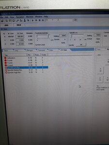

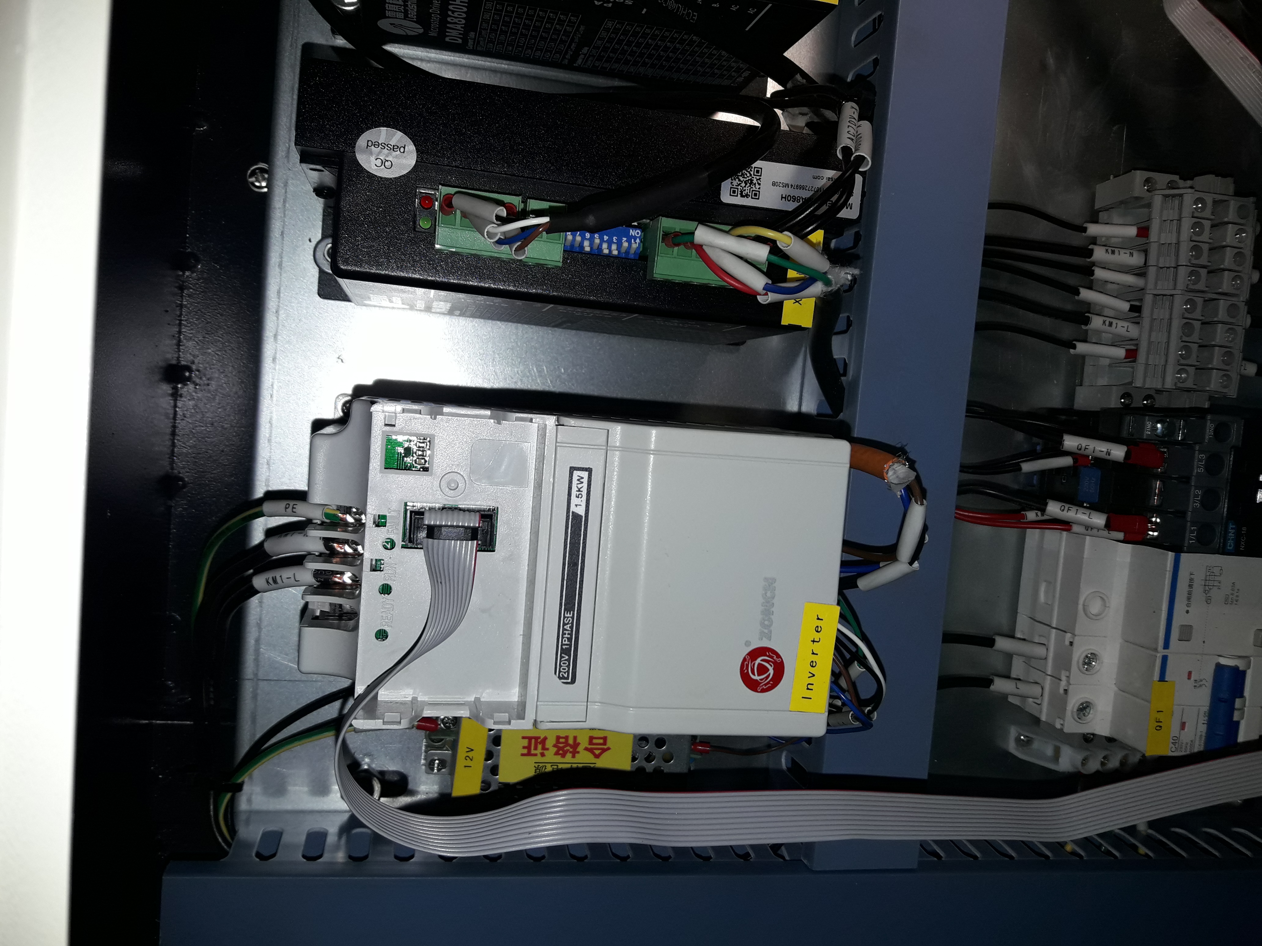

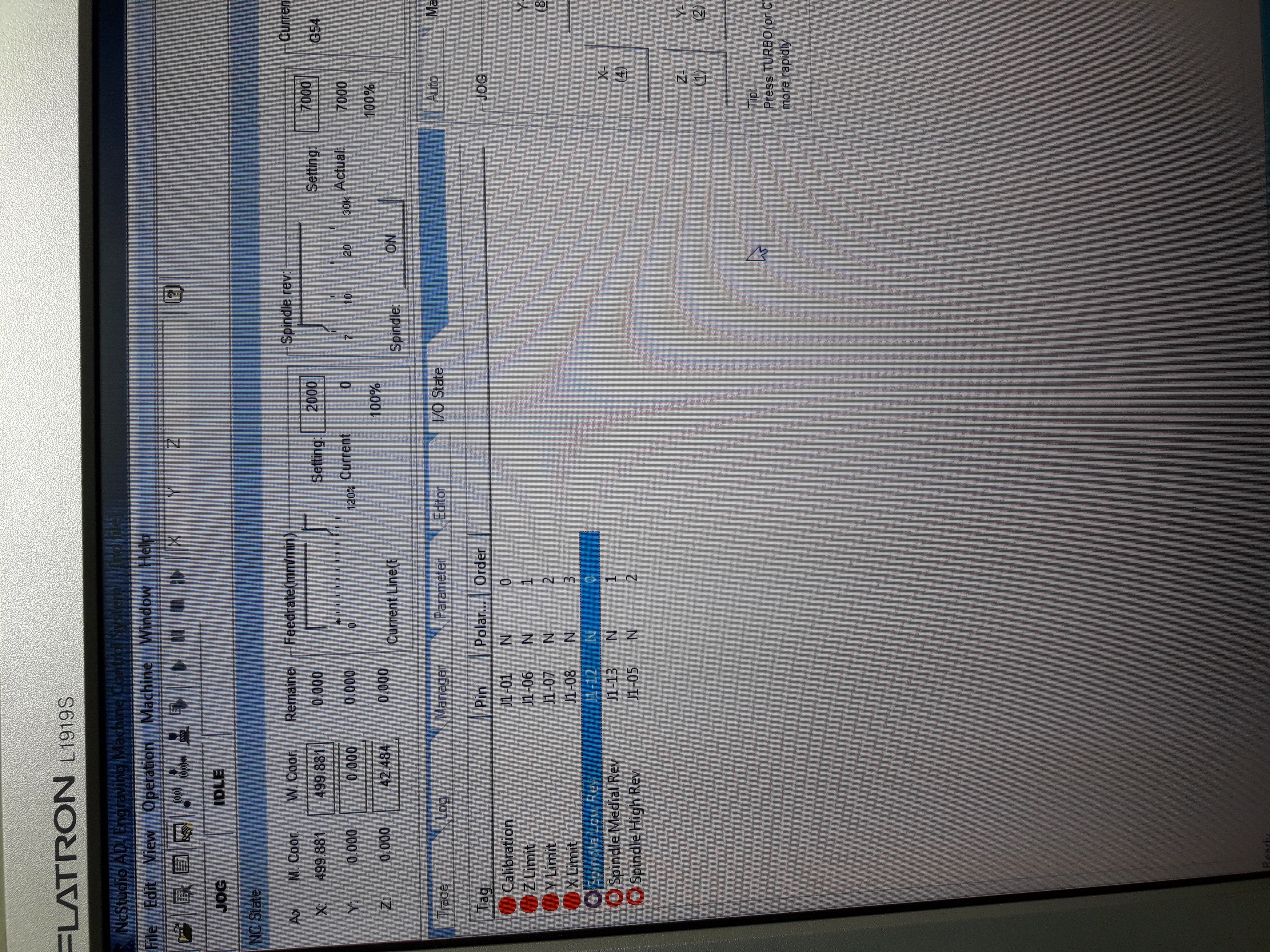

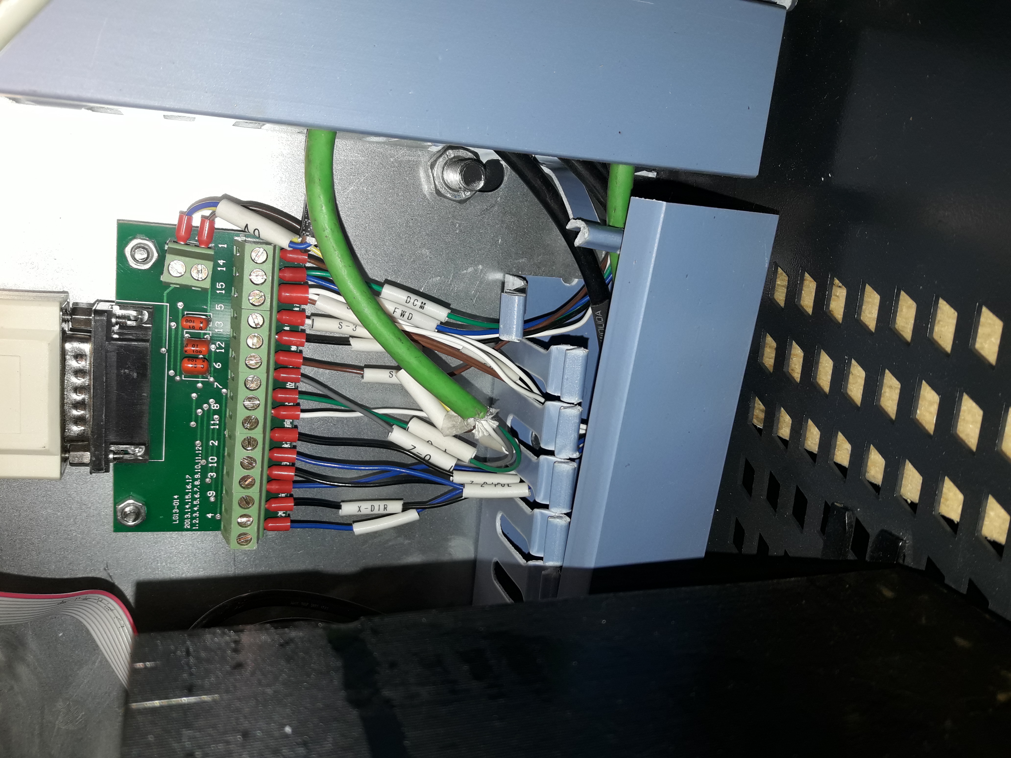

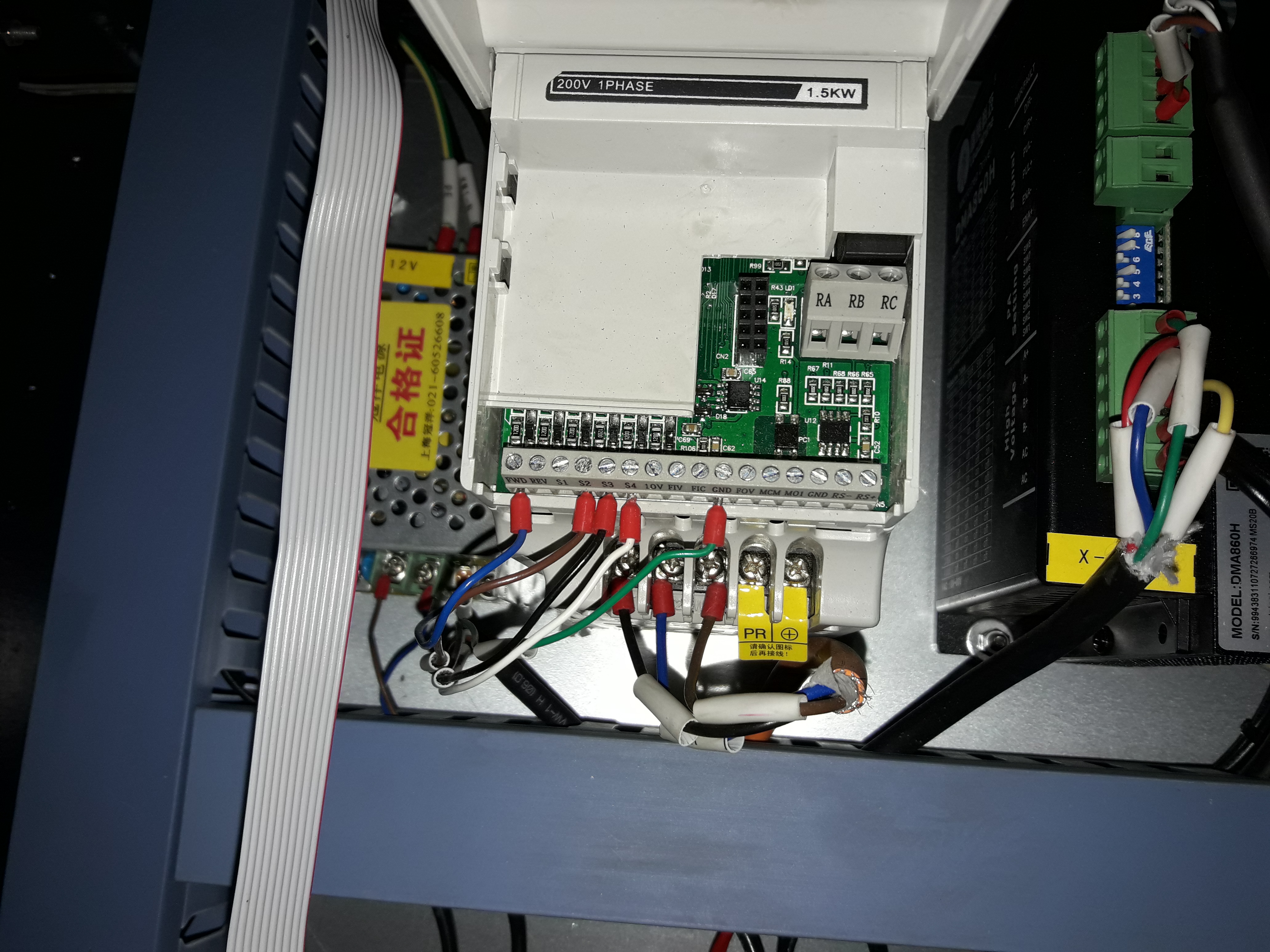

Здравствуйте коллеги единомышленники!
У меня такая ситуация (очень надеюсь на вашу помощь):
Инвертор (через nc studio)выдает на шпиндель всего 3 предустановленных  скорости (low, medial, high /p503, p504, p506) тоесть нет дискретности сигнала от "nc", в чем может быть дело!?
Данные по оборудованию:
-Инвертор (ZONCN - h2200S01d5k )
-Шпиндель GDZ-19 (1.5 kw, 220в, 6А, 24000, 400Гц)
-NC studio 5.4.53
Заранее СПАСИБО!

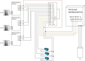

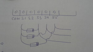

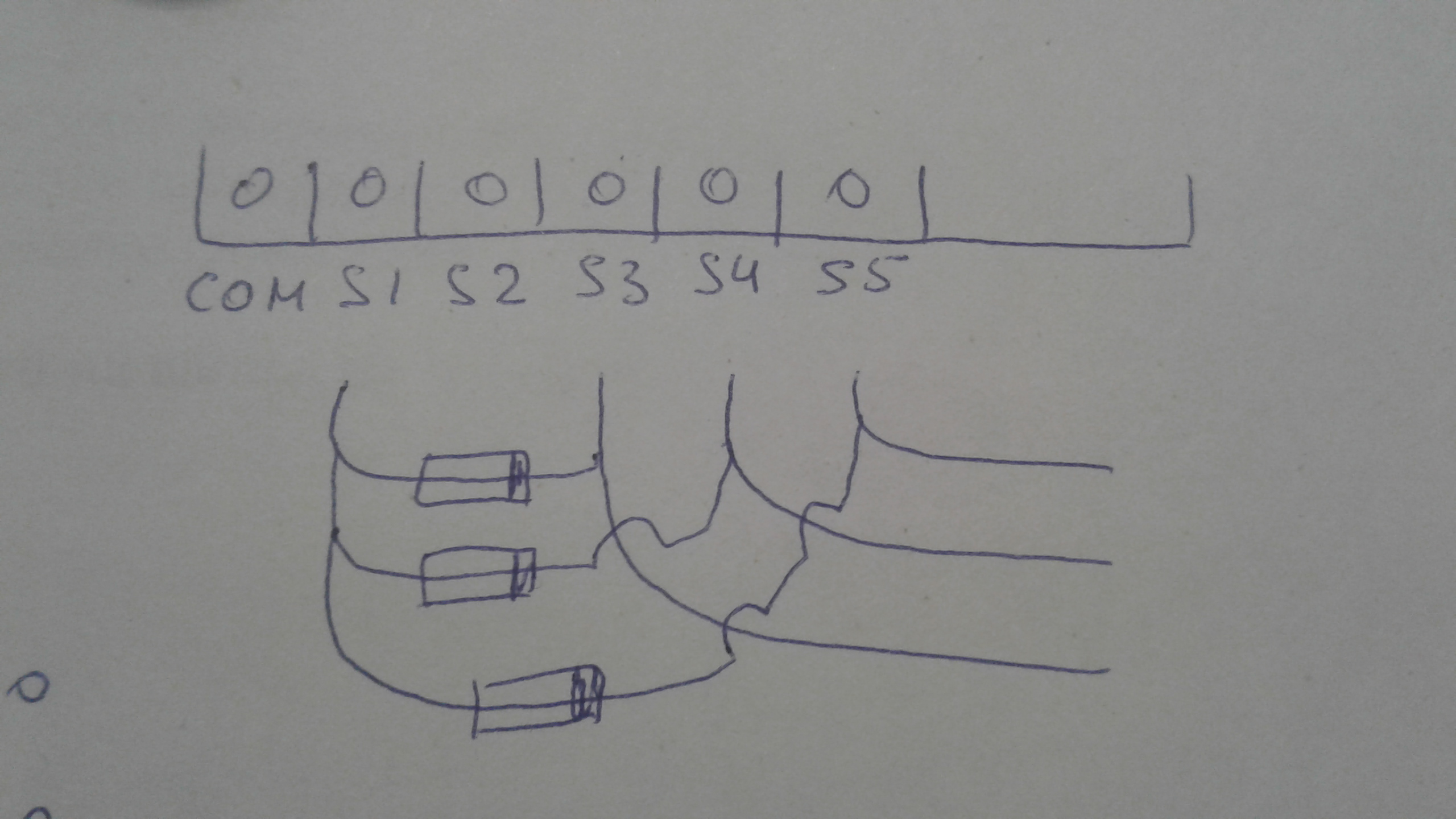

CNC-Logic писал(а): 05 ноя 2020, 11:06 Здравствуйте!
А диоды подсоединены? https://www.youtube.com/watch?v=drO-lnf0rYE&t=184s
Станок заводской, диодов нет как в видео.
Программно не выйдет в этом случае!?
CNC-Logic
Сообщения: 1540
Репутация: 815
Откуда: г.Новосибирск
Re: Инвертор выдает всего 3 скорости через "Nc studio"
Сообщение CNC-Logic »
Без диодов так и будет только 3 скорости. Возможно ещё придётся подшаманить настройки инвертора.
Установить диоды можно прямо на колодку инвертора, будет красиво.
Это схема установки диодов (на одном из моих инверторов).
ступени.jpg (2604 просмотра) <a class='original' href='./download/file.php?id=188403&mode=view' target=_blank>Загрузить оригинал (682.89 КБ)</a>
аноды на S1 - сигнал на запуск. У вас это скорее всего FWD
катоды на S3, S4, S5 - ступени. У вас S1, S2, S3

CNC-Logic писал(а): Это схема установки диодов (на одном из моих инверторов).
Я с электрикой не особо, поэтому спрошу:
-есть разница какими сторонами диоды ставить?
-какие лучше диоды брать (нюансы возможно)?
- давно у Вас инвертор по такой схеме работает, насколько надежно работает?

shalek писал(а): Могу показать как я настраивал обороты. Правда у меня частотник HY какой-то был. Самый распространённый. Но принцип одинаковый.
У меня точно так и подсоеденено:
fwd + gnd (В вашем случае- for+dcm) из gnd на плате nc
Разница, что в моем мануале нет ничего про мультирежим, как у вас предполагаю.
Может не переключать из-за версии nc? (На фото есть окно проги, там 30к вместо 24000 и 4 риски вместо 7и)

1.Да, нужно как на схеме
2.У меня 1n4005G. Нюансов не подскажу. Думаю можно почти любые похожие.
3.Пока не слышал, чтобы какой то из инверторов вышел из строя.

CNC-Logic писал(а): 06 ноя 2020, 11:16 1.Да, нужно как на схеме

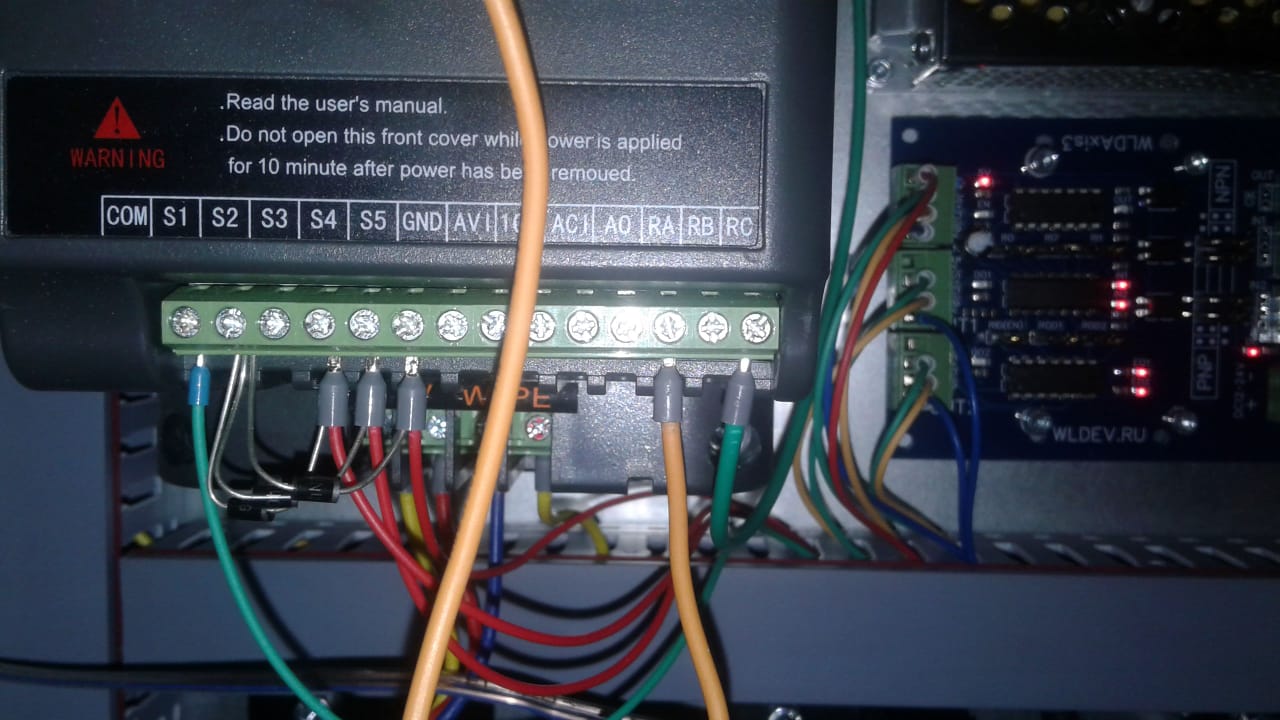

Сделал как на схеме, на колодку инвертора- ничего не поменялось.
А можете фотку подключения или подробно нарисовать как что куда подключено!?
Я подключил на свой инвертор так: к fwd (не вынимая существующий проводок, который идет от внутренней платы с клеммы gnd и замкнут с gnd на инверторе) общий провод от диодов, диоды к s1, s2, s3, спаяны как на рисунке с соблюдением полярности.

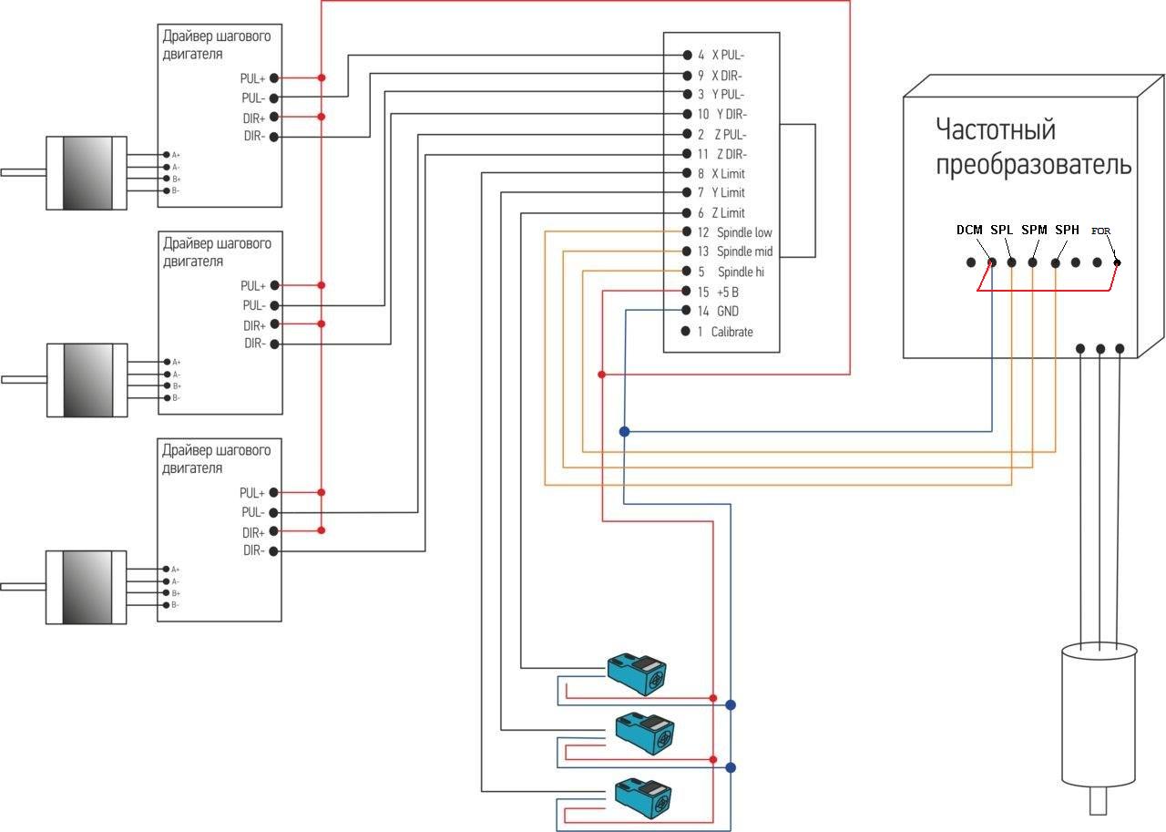

2e03cab1-cf06-43ac-9bf6-20f1fee1f1b9.jpg (2425 просмотров) <a class='original' href='./download/file.php?id=189243&mode=view' target=_blank>Загрузить оригинал (108.12 КБ)</a>
Зелёный провод на COM - к GND платы NCstudio
Красные провода к клеммам управления скоростями платы NCstudio
Возможно в вашем инверторе ещё придётся изменить некоторые настройки

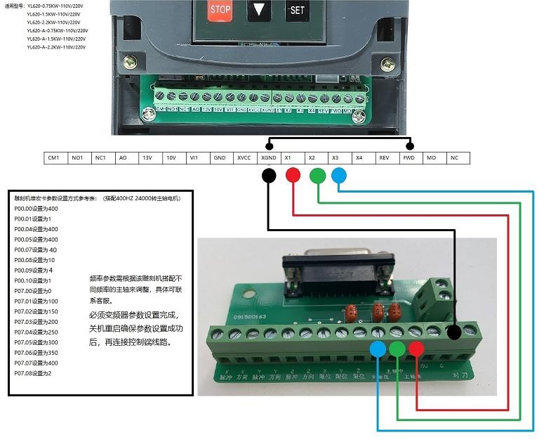

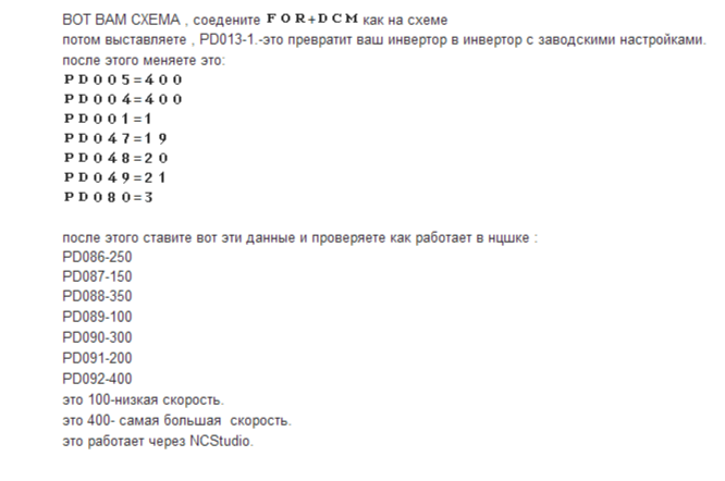

Подскажите какие параметры в настройках установить на такой инвертер YL-620. Описание и схему подключения прилагаю. Програмно не желают регулироваться оборотыю
Black inverter-manual.pdf
(1.16 МБ) 425 скачиваний
NCStudio.jpg (1979 просмотров) <a class='original' href='./download/file.php?id=199508&mode=view' target=_blank>Загрузить оригинал (74.61 КБ)</a>

Сообщение vovka »
Введены настройки, что записаны рукой. И ничего не работает. От руки, регулятором на панели частотника обороты регулируются. Но с программы никак не хотят.
20211110_152725.jpg (1945 просмотров) <a class='original' href='./download/file.php?id=199522&mode=view' target=_blank>Загрузить оригинал (1.03 МБ)</a>

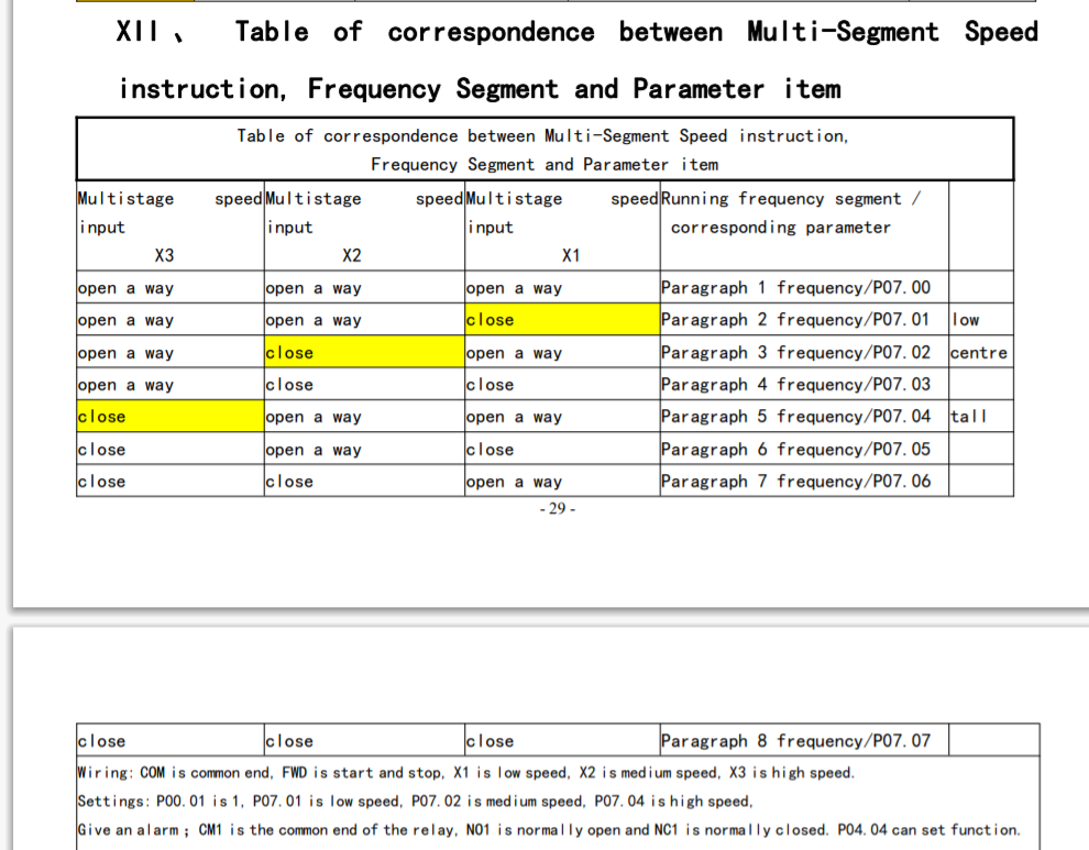

Вот ещё в МУ-МУ написано. Получается надо вводить только три частоты?
2021-11-10_15-36-20.png (1945 просмотров) <a class='original' href='./download/file.php?id=199524&mode=view' target=_blank>Загрузить оригинал (185.93 КБ)</a>
