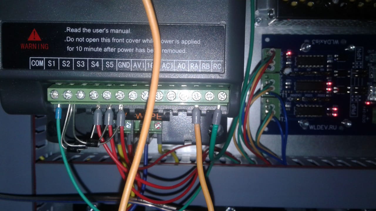

Здравствуйте коллеги единомышленники!
У меня такая ситуация (очень надеюсь на вашу помощь):
Инвертор (через nc studio)выдает на шпиндель всего 3 предустановленных  скорости (low, medial, high /p503, p504, p506) тоесть нет дискретности сигнала от "nc", в чем может быть дело!?
Данные по оборудованию:
-Инвертор (ZONCN - h2200S01d5k )
-Шпиндель GDZ-19 (1.5 kw, 220в, 6А, 24000, 400Гц)
-NC studio 5.4.53
Заранее СПАСИБО!

CNC-Logic писал(а): 05 ноя 2020, 11:06 Здравствуйте!
А диоды подсоединены? https://www.youtube.com/watch?v=drO-lnf0rYE&t=184s
Станок заводской, диодов нет как в видео.
Программно не выйдет в этом случае!?

Без диодов так и будет только 3 скорости. Возможно ещё придётся подшаманить настройки инвертора.
Установить диоды можно прямо на колодку инвертора, будет красиво.
Это схема установки диодов (на одном из моих инверторов).
ступени.jpg (2615 просмотров) <a class='original' href='./download/file.php?id=188403&sid=1f5066e9a1e1b197e54b9ec3de5704d4&mode=view' target=_blank>Загрузить оригинал (682.89 КБ)</a>
аноды на S1 - сигнал на запуск. У вас это скорее всего FWD
катоды на S3, S4, S5 - ступени. У вас S1, S2, S3

CNC-Logic писал(а): Это схема установки диодов (на одном из моих инверторов).
Я с электрикой не особо, поэтому спрошу:
-есть разница какими сторонами диоды ставить?
-какие лучше диоды брать (нюансы возможно)?
- давно у Вас инвертор по такой схеме работает, насколько надежно работает?

1.Да, нужно как на схеме
2.У меня 1n4005G. Нюансов не подскажу. Думаю можно почти любые похожие.
3.Пока не слышал, чтобы какой то из инверторов вышел из строя.

CNC-Logic писал(а): 06 ноя 2020, 11:16 1.Да, нужно как на схеме
Сделал как на схеме, на колодку инвертора- ничего не поменялось.
А можете фотку подключения или подробно нарисовать как что куда подключено!?
Я подключил на свой инвертор так: к fwd (не вынимая существующий проводок, который идет от внутренней платы с клеммы gnd и замкнут с gnd на инверторе) общий провод от диодов, диоды к s1, s2, s3, спаяны как на рисунке с соблюдением полярности.

2e03cab1-cf06-43ac-9bf6-20f1fee1f1b9.jpg (2436 просмотров) <a class='original' href='./download/file.php?id=189243&sid=1f5066e9a1e1b197e54b9ec3de5704d4&mode=view' target=_blank>Загрузить оригинал (108.12 КБ)</a>
Зелёный провод на COM - к GND платы NCstudio
Красные провода к клеммам управления скоростями платы NCstudio
Возможно в вашем инверторе ещё придётся изменить некоторые настройки

Все!
Решена проблема!
2 месяца потратил, без диодов и тп отлично работает!
Помогла переустановка.
