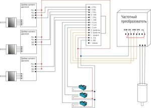

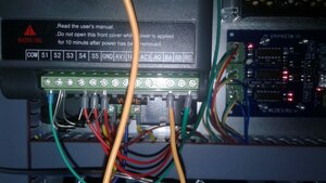

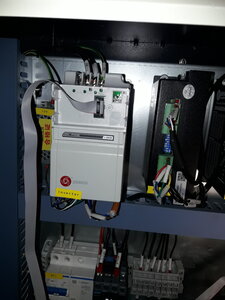

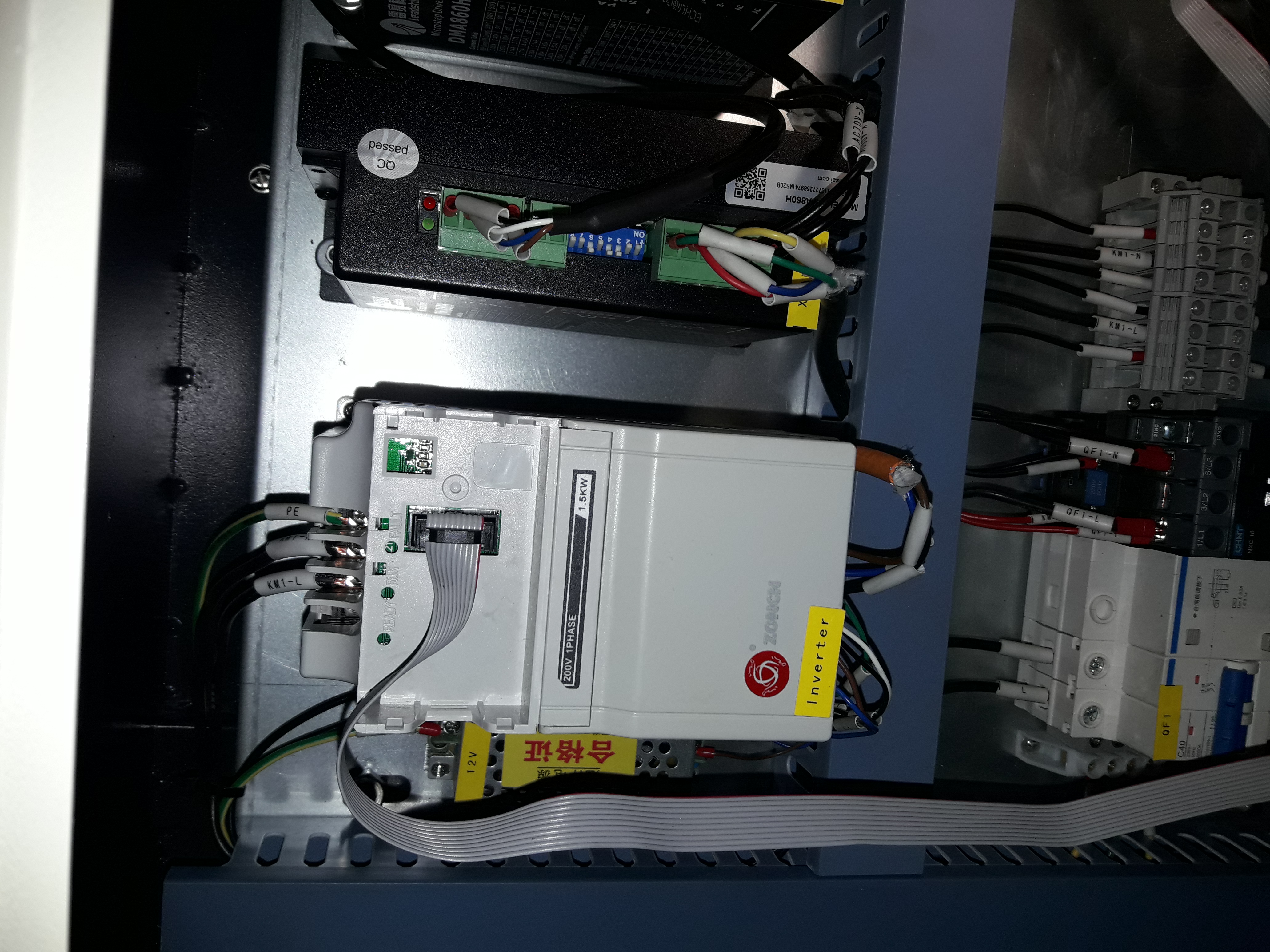

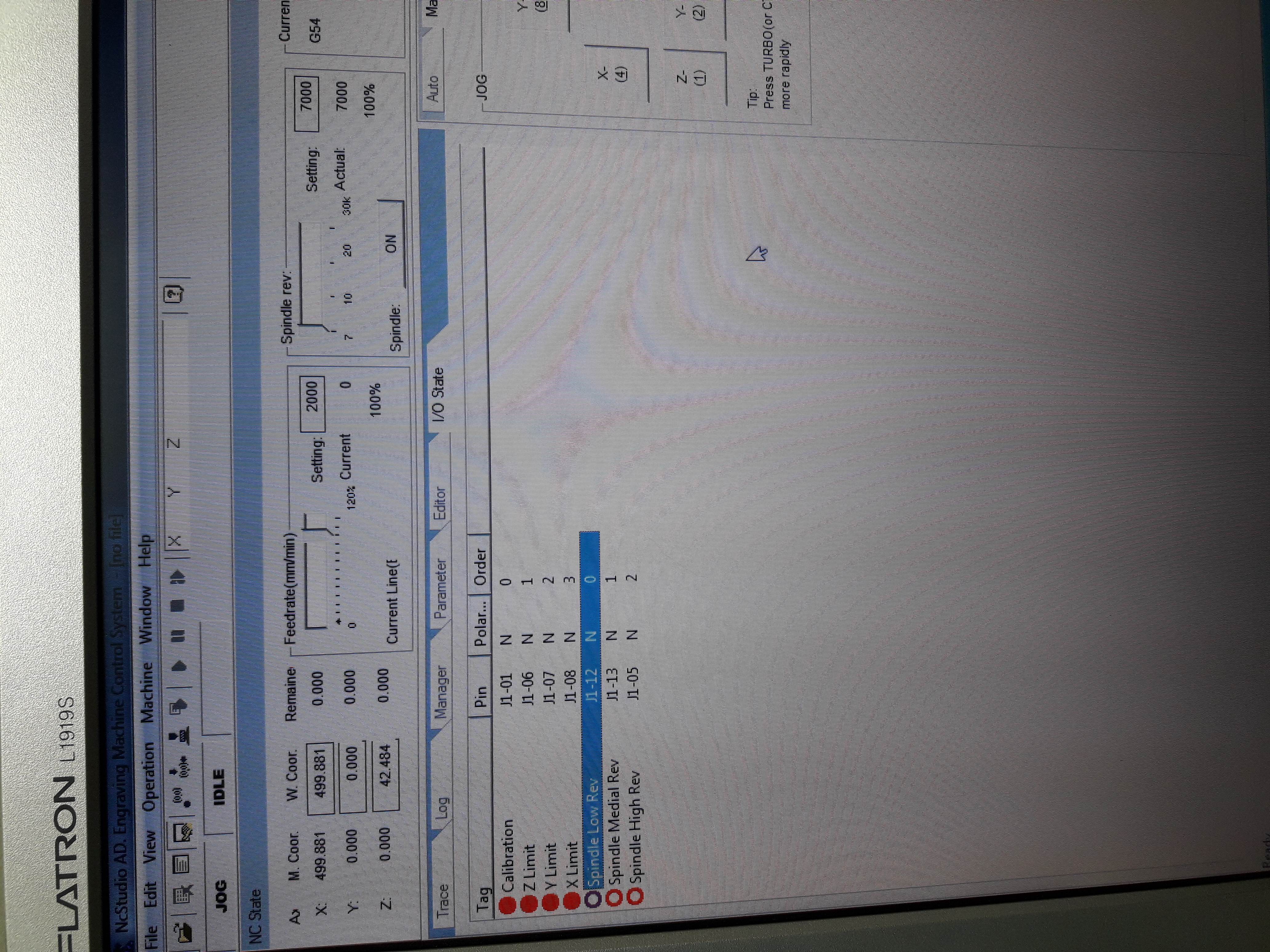

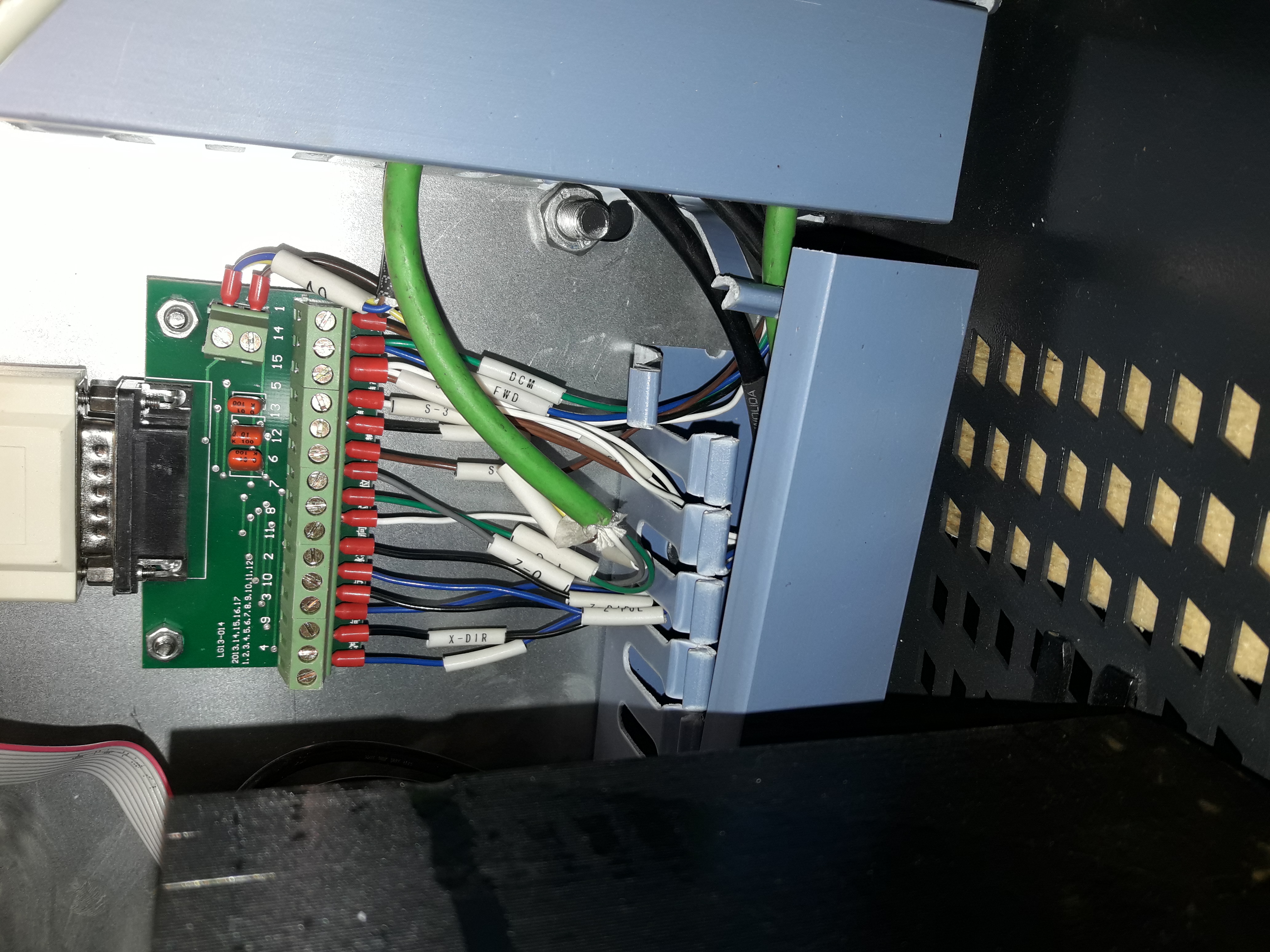

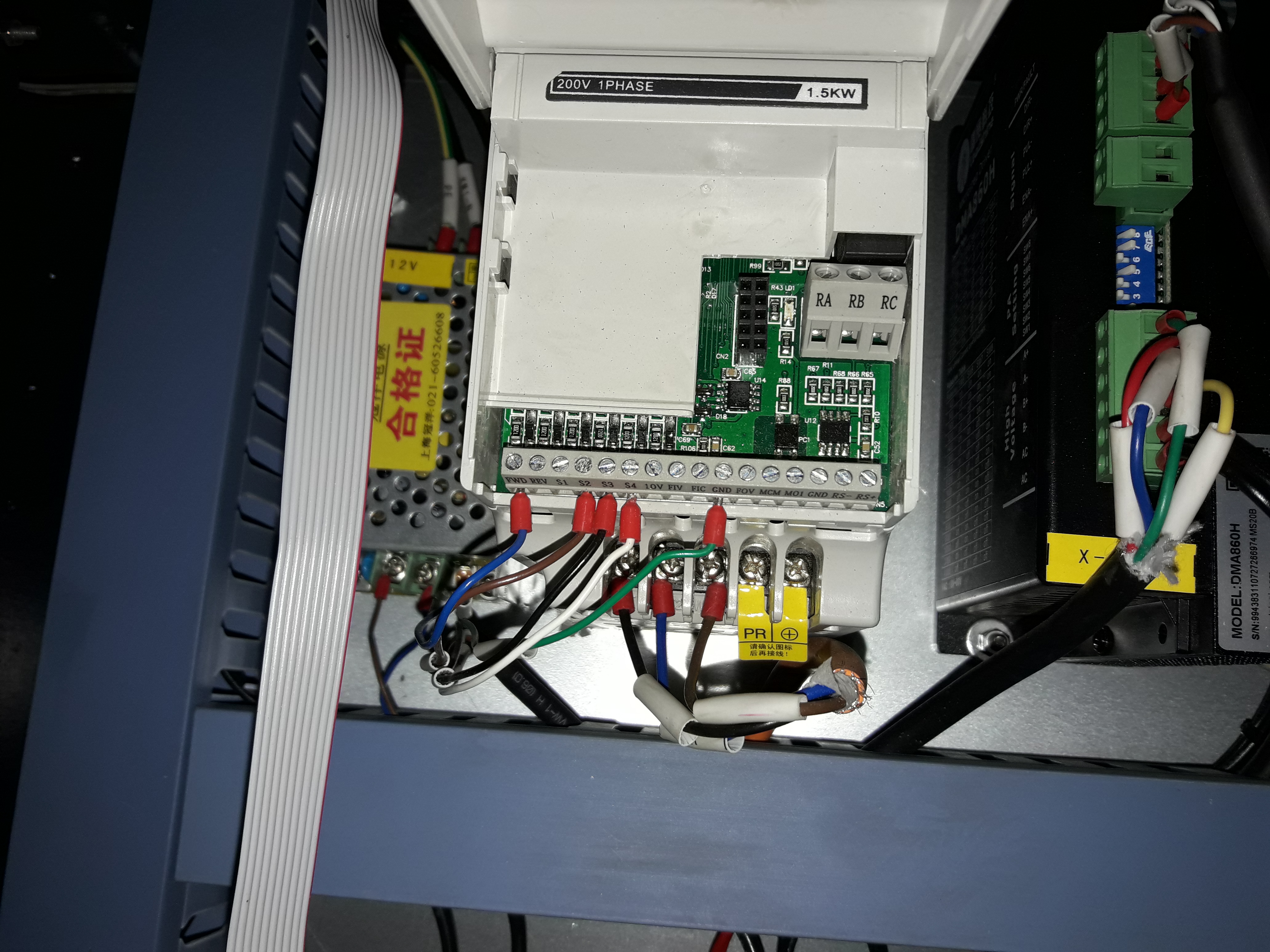

Здравствуйте коллеги единомышленники!
У меня такая ситуация (очень надеюсь на вашу помощь):
Инвертор (через nc studio)выдает на шпиндель всего 3 предустановленных  скорости (low, medial, high /p503, p504, p506) тоесть нет дискретности сигнала от "nc", в чем может быть дело!?
Данные по оборудованию:
-Инвертор (ZONCN - h2200S01d5k )
-Шпиндель GDZ-19 (1.5 kw, 220в, 6А, 24000, 400Гц)
-NC studio 5.4.53
Заранее СПАСИБО!

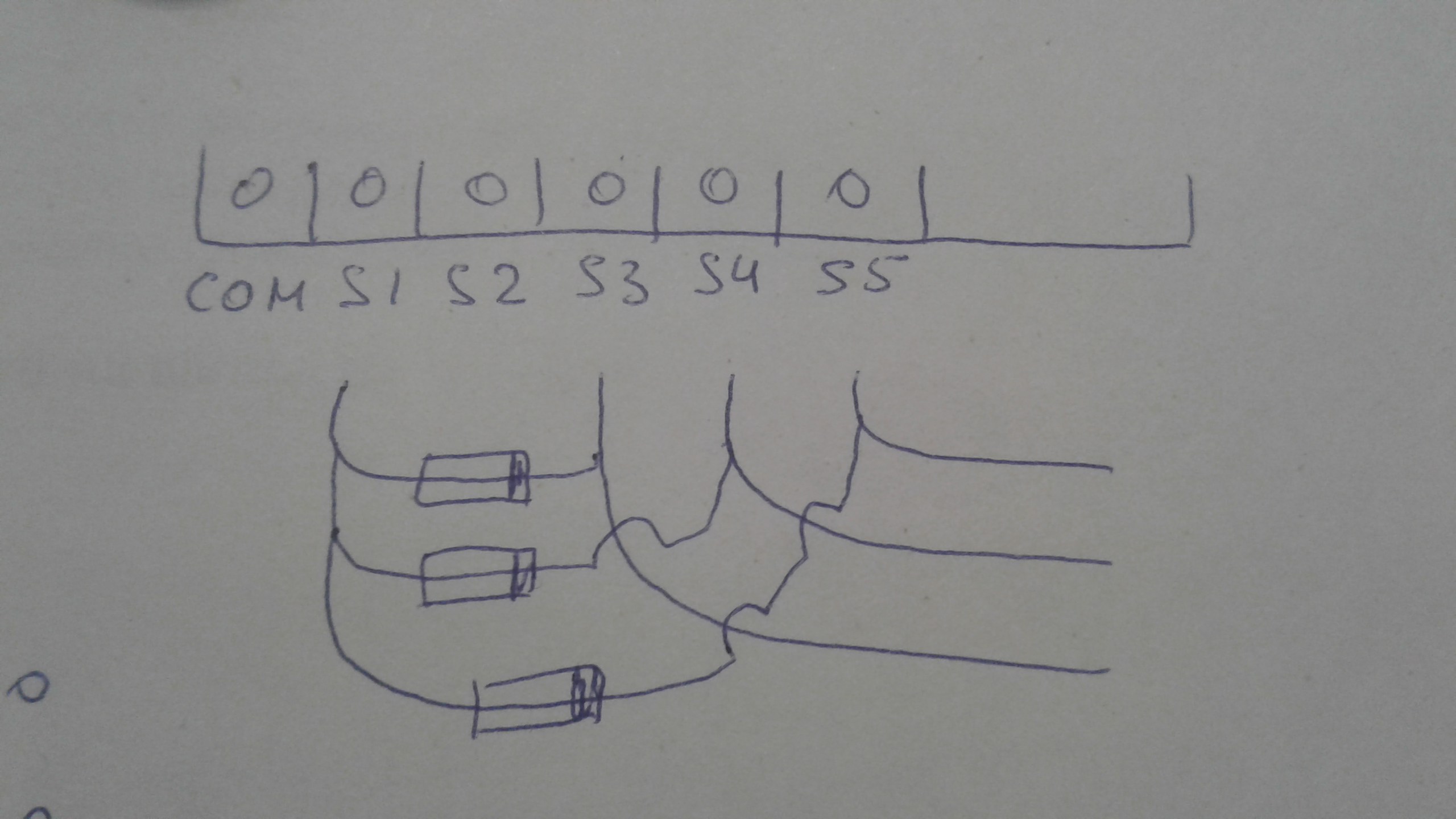

CNC-Logic писал(а): 05 ноя 2020, 11:06 Здравствуйте!
А диоды подсоединены? https://www.youtube.com/watch?v=drO-lnf0rYE&t=184s
Станок заводской, диодов нет как в видео.
Программно не выйдет в этом случае!?
CNC-Logic
Сообщения: 1540
Репутация: 815
Откуда: г.Новосибирск
Re: Инвертор выдает всего 3 скорости через "Nc studio"
Сообщение CNC-Logic »

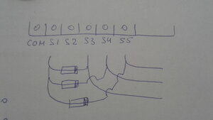

Без диодов так и будет только 3 скорости. Возможно ещё придётся подшаманить настройки инвертора.
Установить диоды можно прямо на колодку инвертора, будет красиво.
Это схема установки диодов (на одном из моих инверторов).
ступени.jpg (2614 просмотров) <a class='original' href='./download/file.php?id=188403&mode=view' target=_blank>Загрузить оригинал (682.89 КБ)</a>
аноды на S1 - сигнал на запуск. У вас это скорее всего FWD
катоды на S3, S4, S5 - ступени. У вас S1, S2, S3

Eugene_447
Сообщения: 7
Зарегистрирован: 05 ноя 2020, 04:20
Сообщение Eugene_447 »
CNC-Logic писал(а): Это схема установки диодов (на одном из моих инверторов).
Я с электрикой не особо, поэтому спрошу:
-есть разница какими сторонами диоды ставить?
-какие лучше диоды брать (нюансы возможно)?
- давно у Вас инвертор по такой схеме работает, насколько надежно работает?

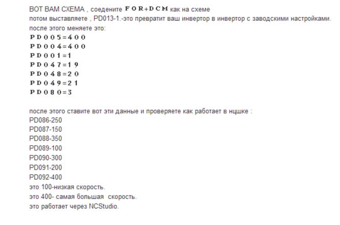

shalek писал(а): Могу показать как я настраивал обороты. Правда у меня частотник HY какой-то был. Самый распространённый. Но принцип одинаковый.
У меня точно так и подсоеденено:
fwd + gnd (В вашем случае- for+dcm) из gnd на плате nc
Разница, что в моем мануале нет ничего про мультирежим, как у вас предполагаю.
Может не переключать из-за версии nc? (На фото есть окно проги, там 30к вместо 24000 и 4 риски вместо 7и)
Сообщения: 2893
Попробуй 5.5.60
viewtopic.php?p=291892#p291892

1.Да, нужно как на схеме
2.У меня 1n4005G. Нюансов не подскажу. Думаю можно почти любые похожие.
3.Пока не слышал, чтобы какой то из инверторов вышел из строя.

CNC-Logic писал(а): 06 ноя 2020, 11:16 1.Да, нужно как на схеме
Сделал как на схеме, на колодку инвертора- ничего не поменялось.
А можете фотку подключения или подробно нарисовать как что куда подключено!?
Я подключил на свой инвертор так: к fwd (не вынимая существующий проводок, который идет от внутренней платы с клеммы gnd и замкнут с gnd на инверторе) общий провод от диодов, диоды к s1, s2, s3, спаяны как на рисунке с соблюдением полярности.

2e03cab1-cf06-43ac-9bf6-20f1fee1f1b9.jpg (2435 просмотров) <a class='original' href='./download/file.php?id=189243&mode=view' target=_blank>Загрузить оригинал (108.12 КБ)</a>
Зелёный провод на COM - к GND платы NCstudio
Красные провода к клеммам управления скоростями платы NCstudio
Возможно в вашем инверторе ещё придётся изменить некоторые настройки

Все!
Решена проблема!
2 месяца потратил, без диодов и тп отлично работает!
Помогла переустановка.

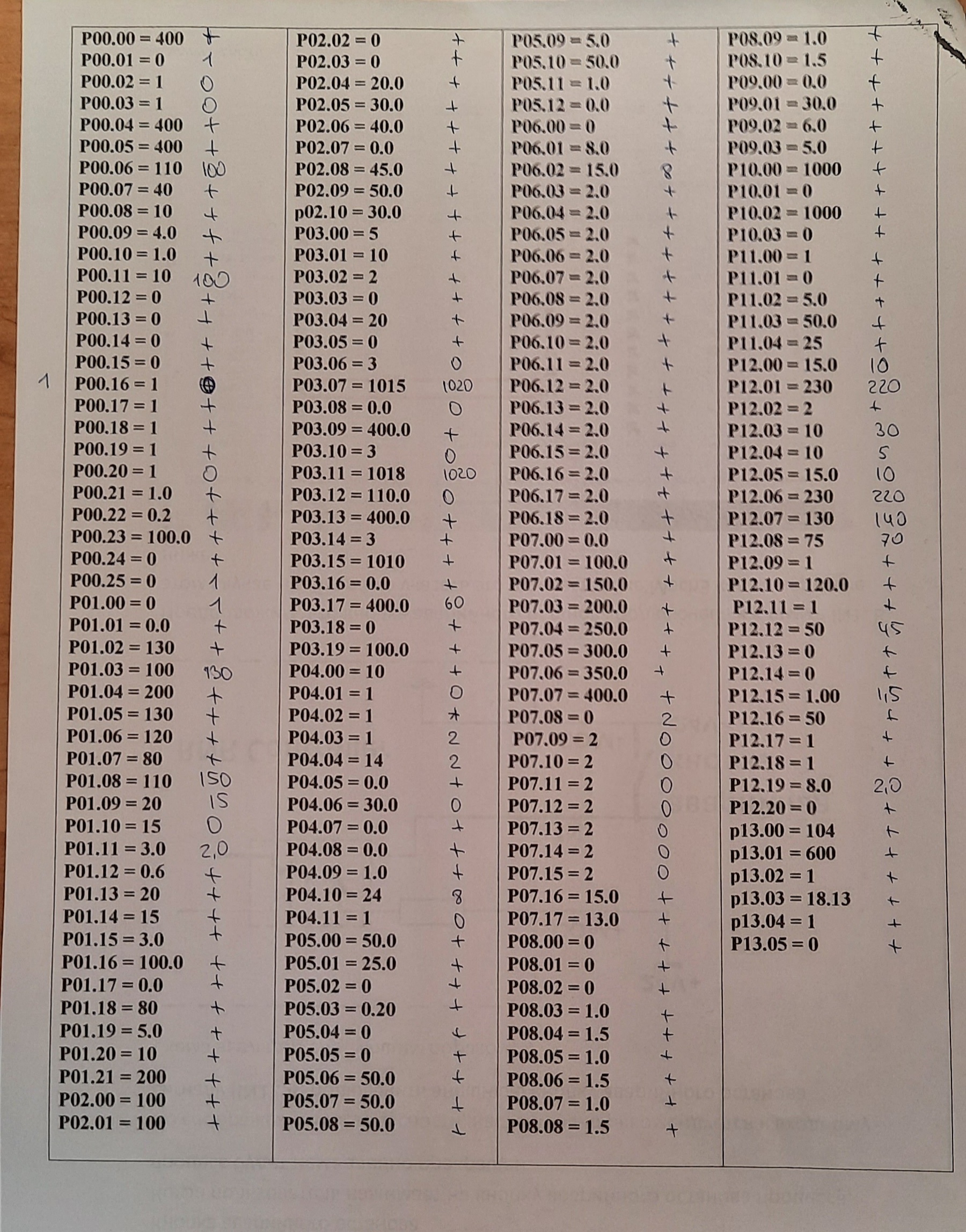

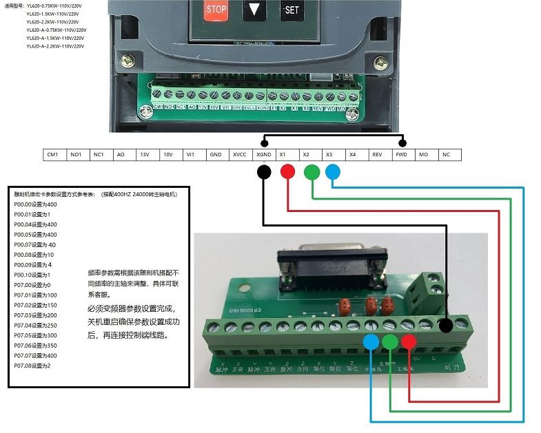

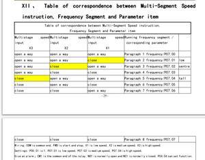

Подскажите какие параметры в настройках установить на такой инвертер YL-620. Описание и схему подключения прилагаю. Програмно не желают регулироваться оборотыю
Black inverter-manual.pdf
(1.16 МБ) 425 скачиваний
NCStudio.jpg (1989 просмотров) <a class='original' href='./download/file.php?id=199508&mode=view' target=_blank>Загрузить оригинал (74.61 КБ)</a>

Введены настройки, что записаны рукой. И ничего не работает. От руки, регулятором на панели частотника обороты регулируются. Но с программы никак не хотят.
20211110_152725.jpg (1955 просмотров) <a class='original' href='./download/file.php?id=199522&mode=view' target=_blank>Загрузить оригинал (1.03 МБ)</a>
vovka
Сообщения: 15
Зарегистрирован: 10 янв 2020, 19:02
Сообщение vovka »
Вот ещё в МУ-МУ написано. Получается надо вводить только три частоты?
2021-11-10_15-36-20.png (1955 просмотров) <a class='original' href='./download/file.php?id=199524&mode=view' target=_blank>Загрузить оригинал (185.93 КБ)</a>
