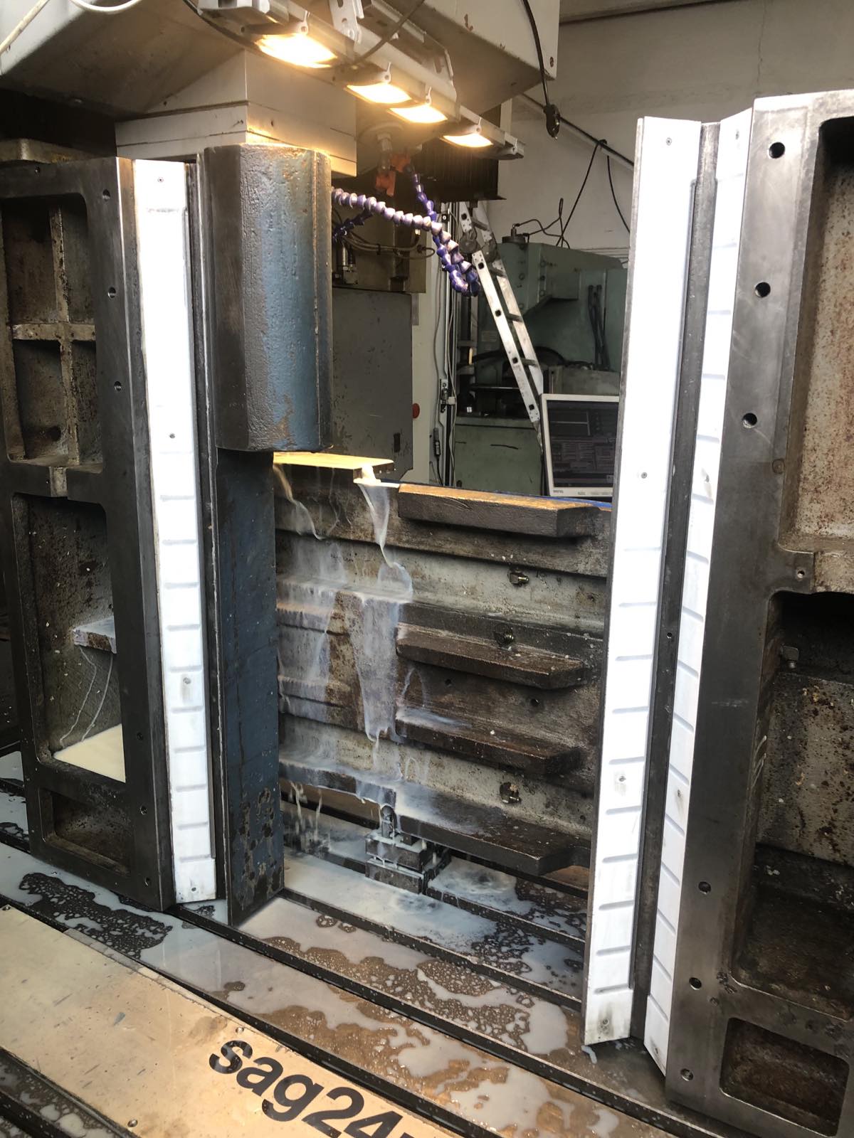

Это в Саратове (точнее Энгельс) где купили (2867 просмотров) <a class='original' href='./download/file.php?id=188106&mode=view' target=_blank>Загрузить оригинал (190.12 КБ)</a>

При вскрытии "дома" обнаружили что направляйки по Z "как новые" (они там кстати полностью закрыты , в отличии от "наших" станком) а вот по Х - "в ХЛАМ"!
и было принято решение ставить каретки (хивин) качения на ось Х

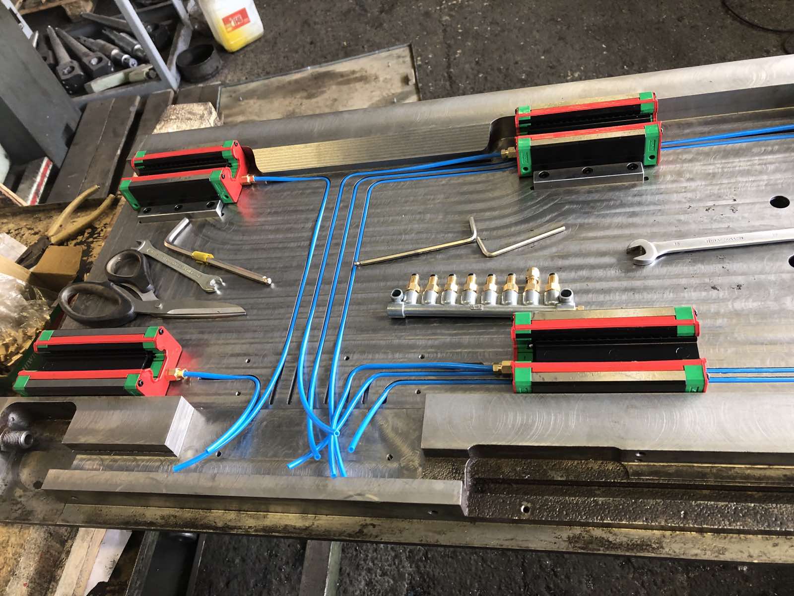

8 кареток 30го размера удлинненные (короче перебздел для жесткости и не пожалел)

Централизованная система смазки и т.д.
2.jpg (2865 просмотров) <a class='original' href='./download/file.php?id=188108&mode=view' target=_blank>Загрузить оригинал (186.82 КБ)</a>

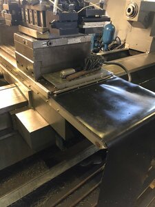

вид суппорта &quot;до&quot;,-  &quot;направляющие скольжения&quot; (2859 просмотров) <a class='original' href='./download/file.php?id=188119&mode=view' target=_blank>Загрузить оригинал (229.24 КБ)</a>
вид суппорта "до",- "направляющие скольжения"
