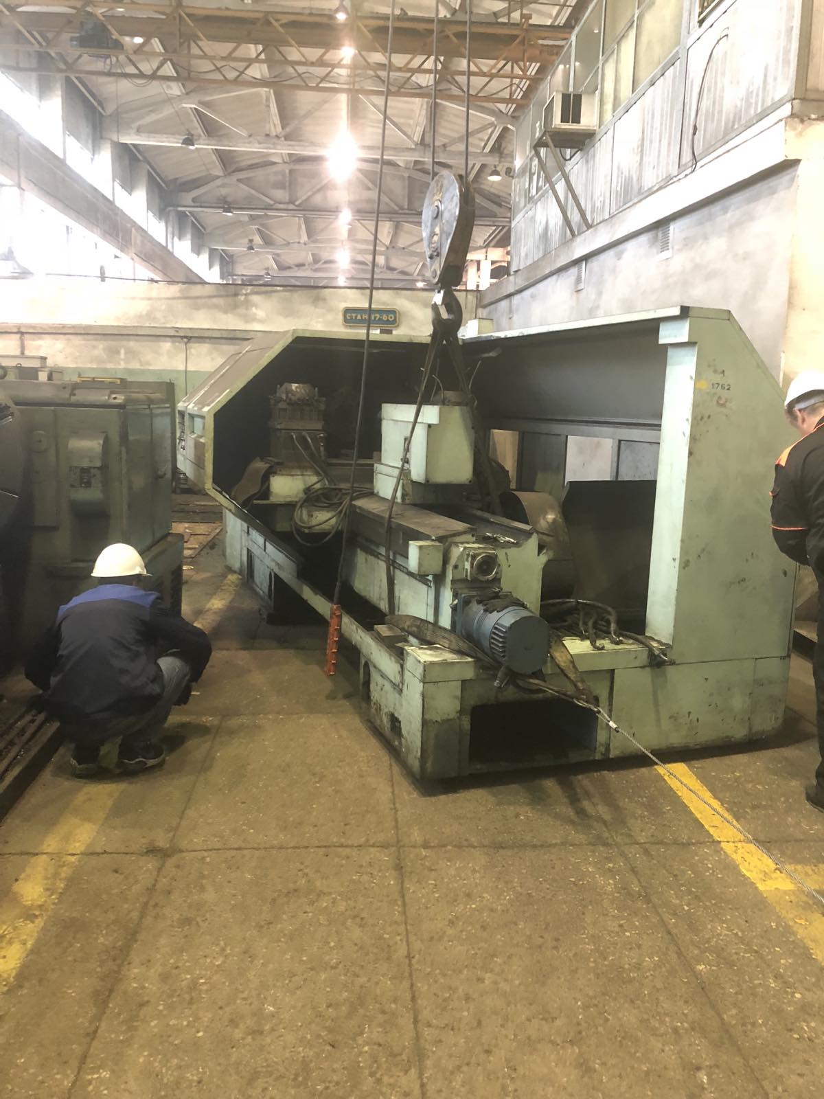

Это в Саратове (точнее Энгельс) где купили (3109 просмотров) <a class='original' href='./download/file.php?id=188106&mode=view' target=_blank>Загрузить оригинал (190.12 КБ)</a>

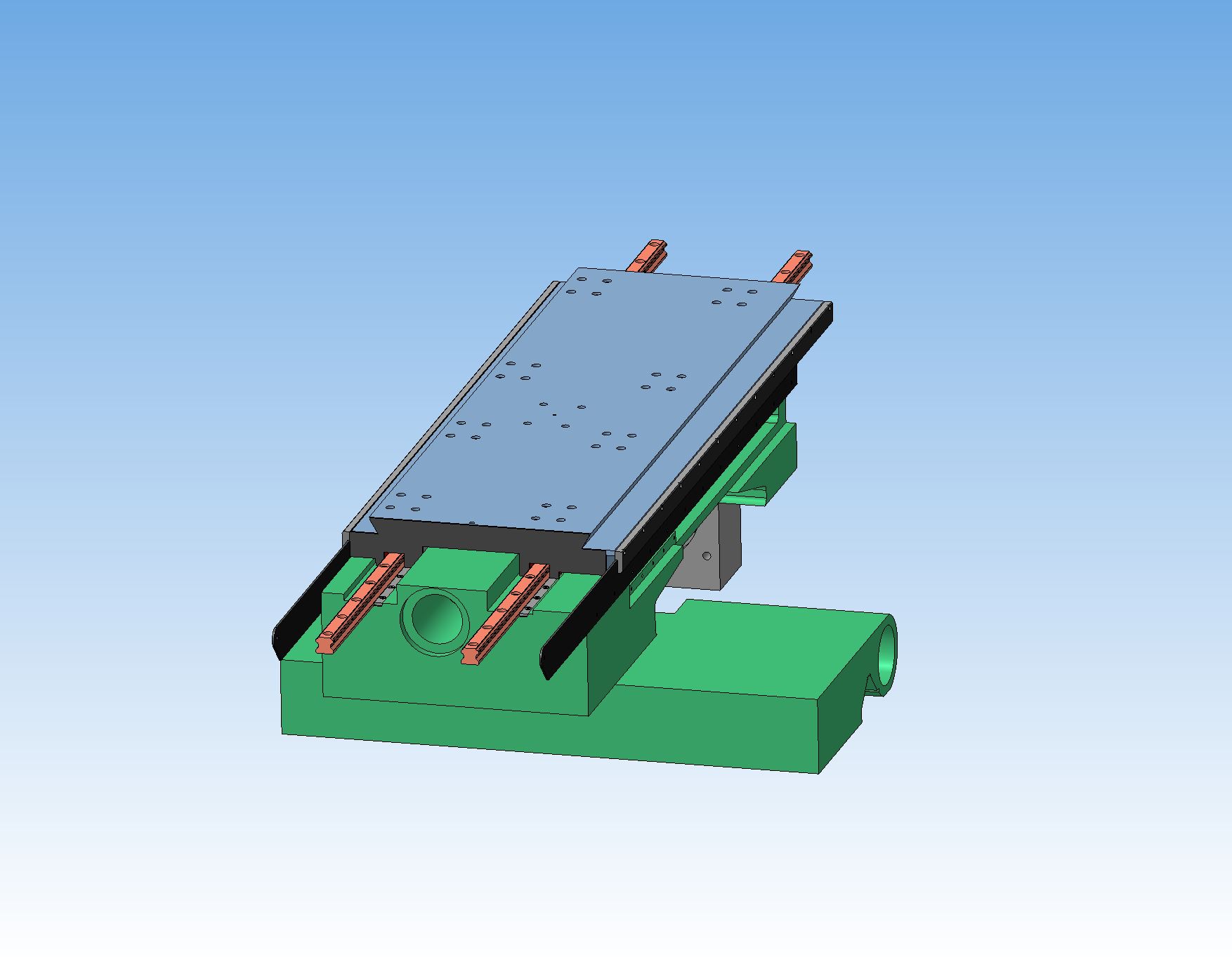

Весь суппорт был прорисован в Компасе под переделку под каретки (3107 просмотров) <a class='original' href='./download/file.php?id=188107&mode=view' target=_blank>Загрузить оригинал (116.27 КБ)</a>

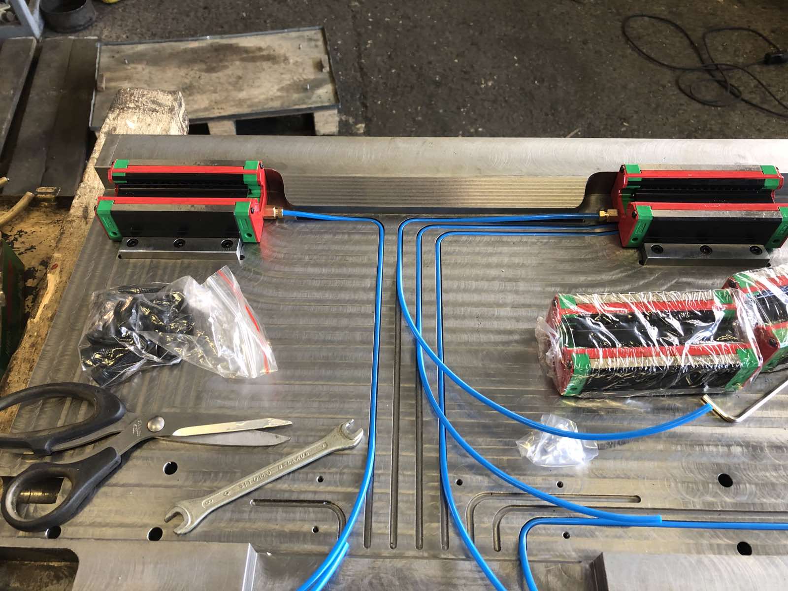

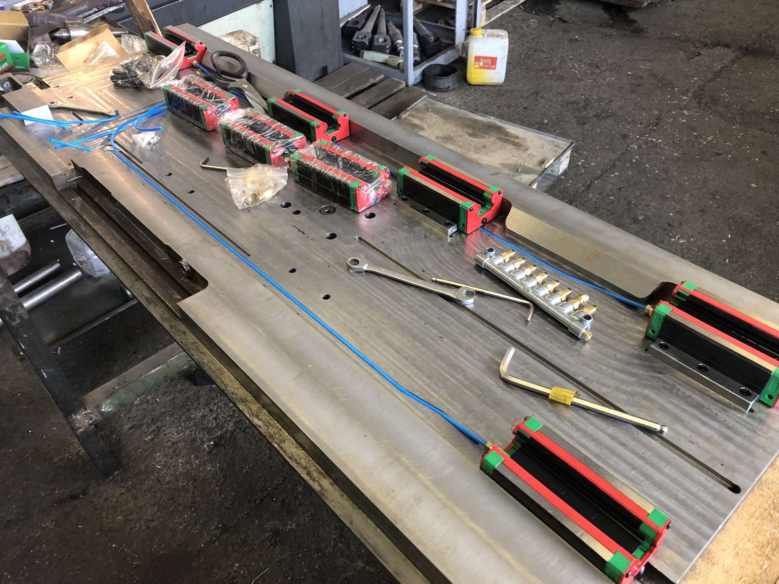

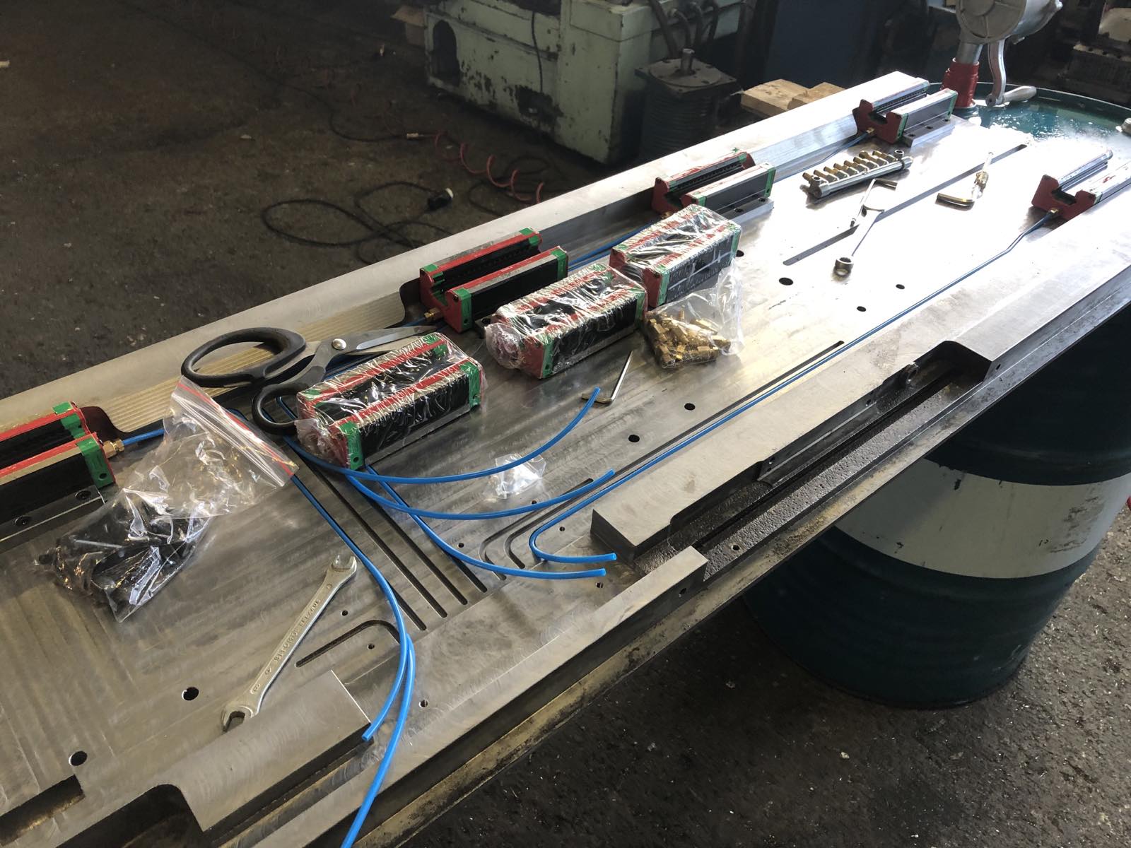

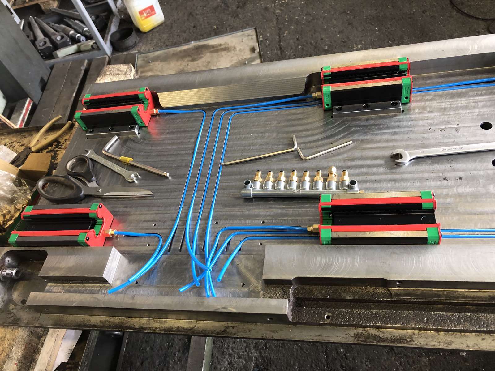

8 кареток 30го размера удлинненные (короче перебздел для жесткости и не пожалел)

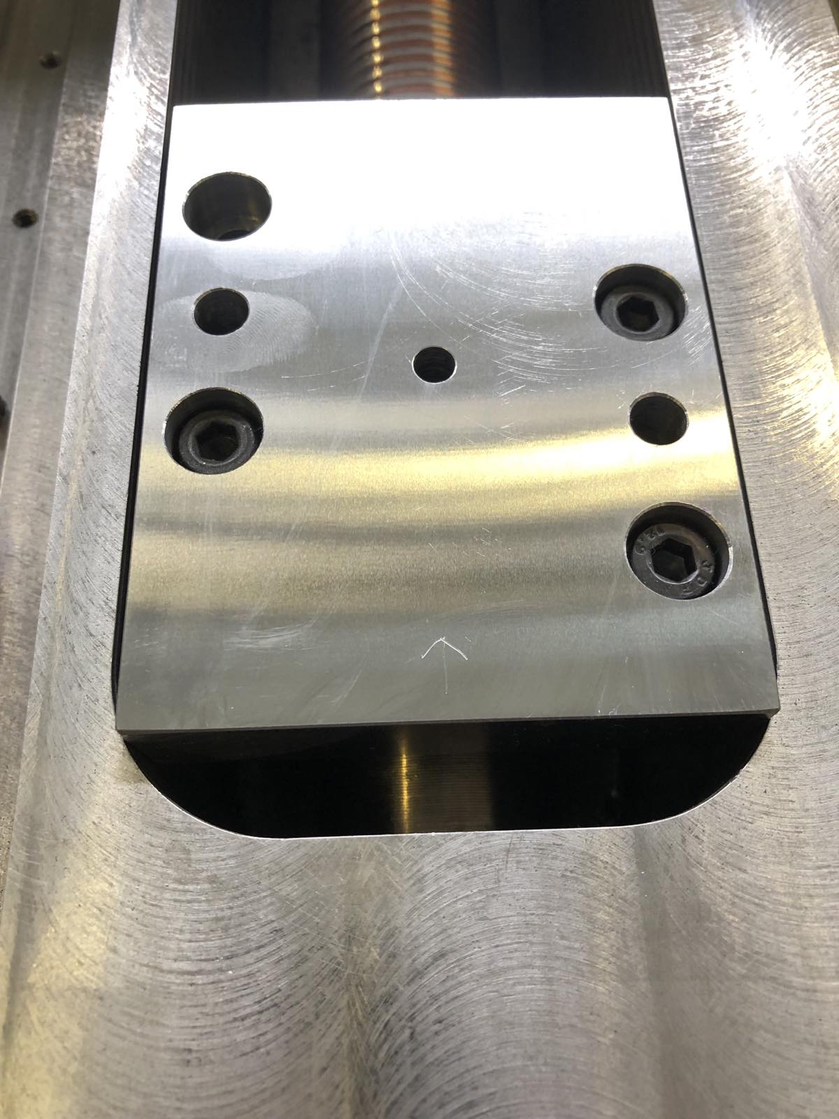

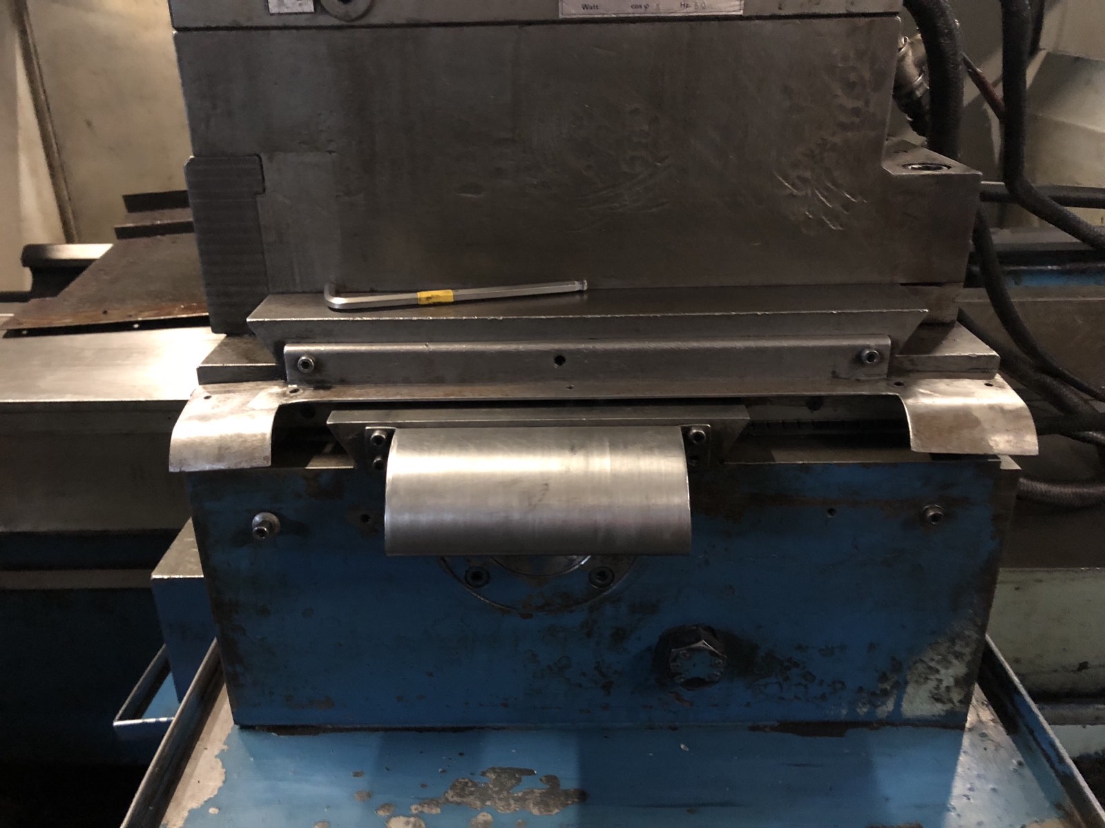

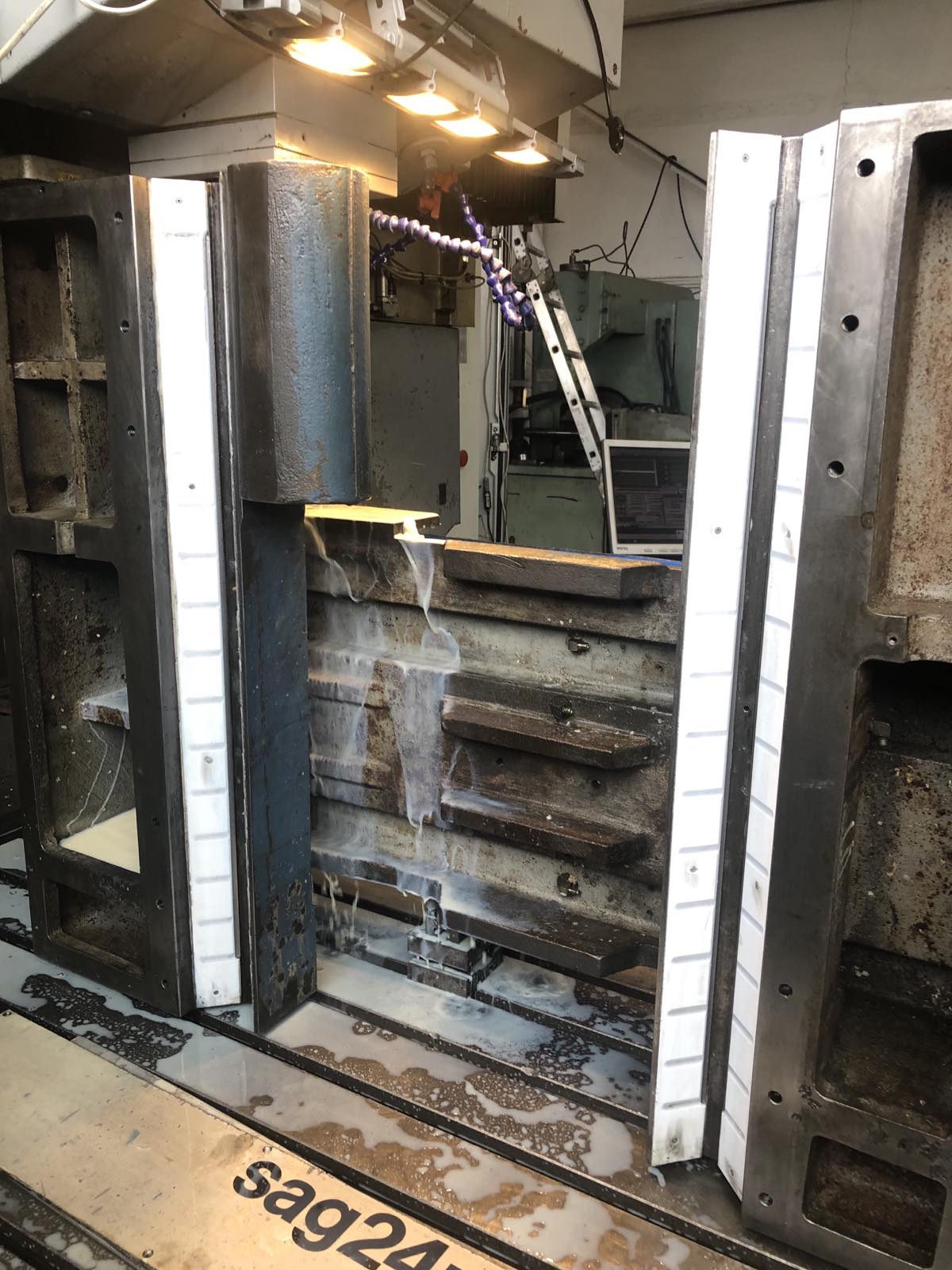

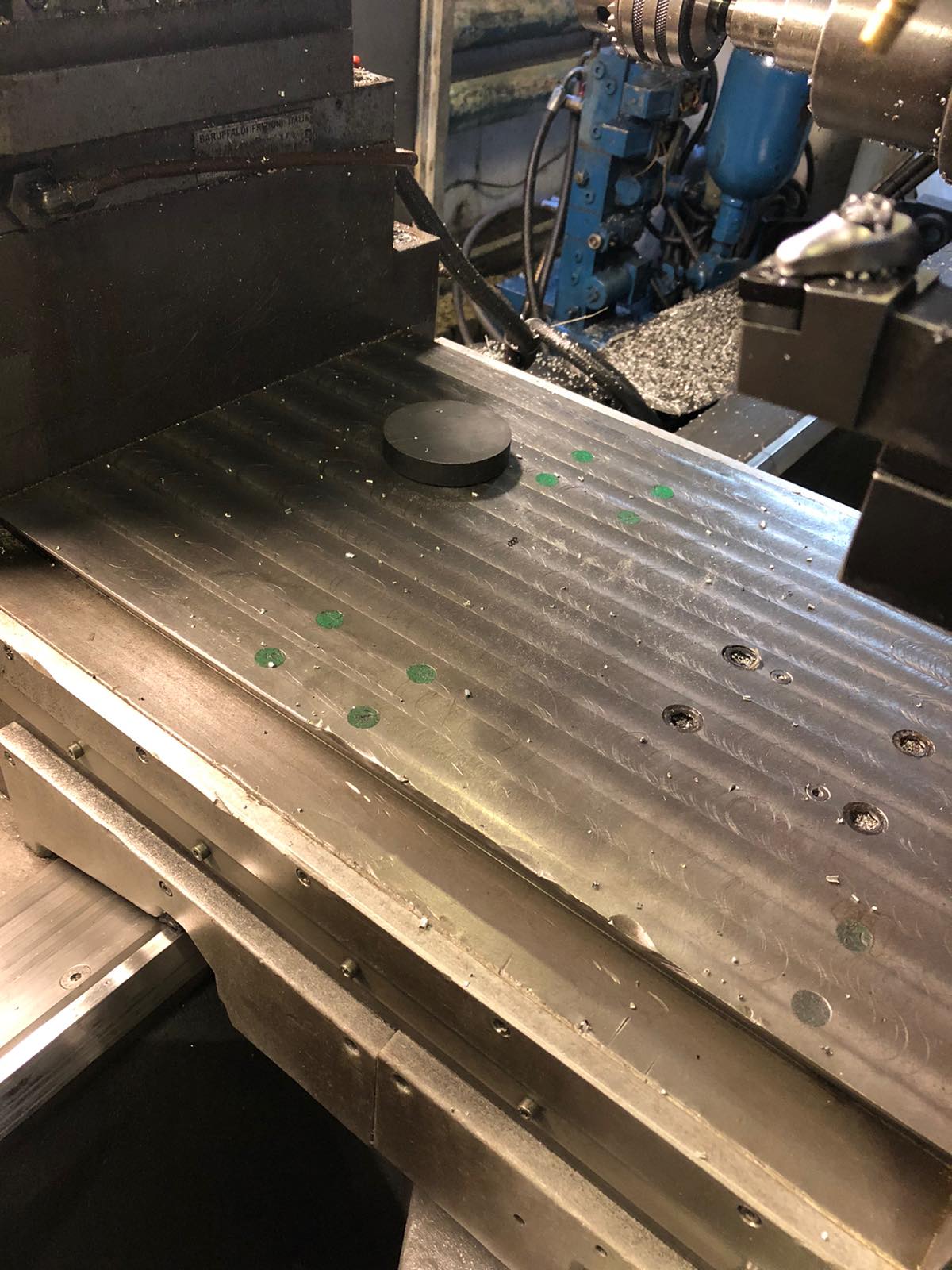

Сообщение konyshevk »
Централизованная система смазки и т.д.
2.jpg (3107 просмотров) <a class='original' href='./download/file.php?id=188108&mode=view' target=_blank>Загрузить оригинал (186.82 КБ)</a>
3.jpg (3107 просмотров) <a class='original' href='./download/file.php?id=188109&mode=view' target=_blank>Загрузить оригинал (229.98 КБ)</a>
4.jpg (3107 просмотров) <a class='original' href='./download/file.php?id=188110&mode=view' target=_blank>Загрузить оригинал (187.79 КБ)</a>
5.jpg (3107 просмотров) <a class='original' href='./download/file.php?id=188111&mode=view' target=_blank>Загрузить оригинал (181.64 КБ)</a>
6.jpg (3107 просмотров) <a class='original' href='./download/file.php?id=188112&mode=view' target=_blank>Загрузить оригинал (192.25 КБ)</a>
8.jpg (3107 просмотров) <a class='original' href='./download/file.php?id=188113&mode=view' target=_blank>Загрузить оригинал (196.75 КБ)</a>

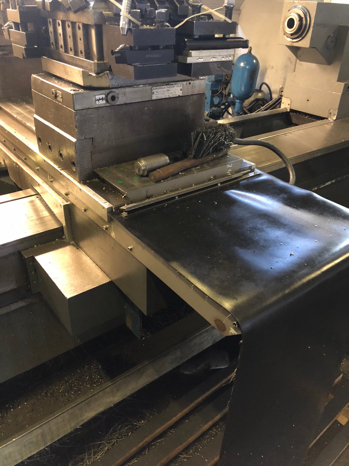

вид суппорта &quot;до&quot;,-  &quot;направляющие скольжения&quot; (3101 просмотр) <a class='original' href='./download/file.php?id=188119&mode=view' target=_blank>Загрузить оригинал (229.24 КБ)</a>
вид суппорта "до",- "направляющие скольжения"

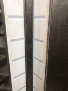

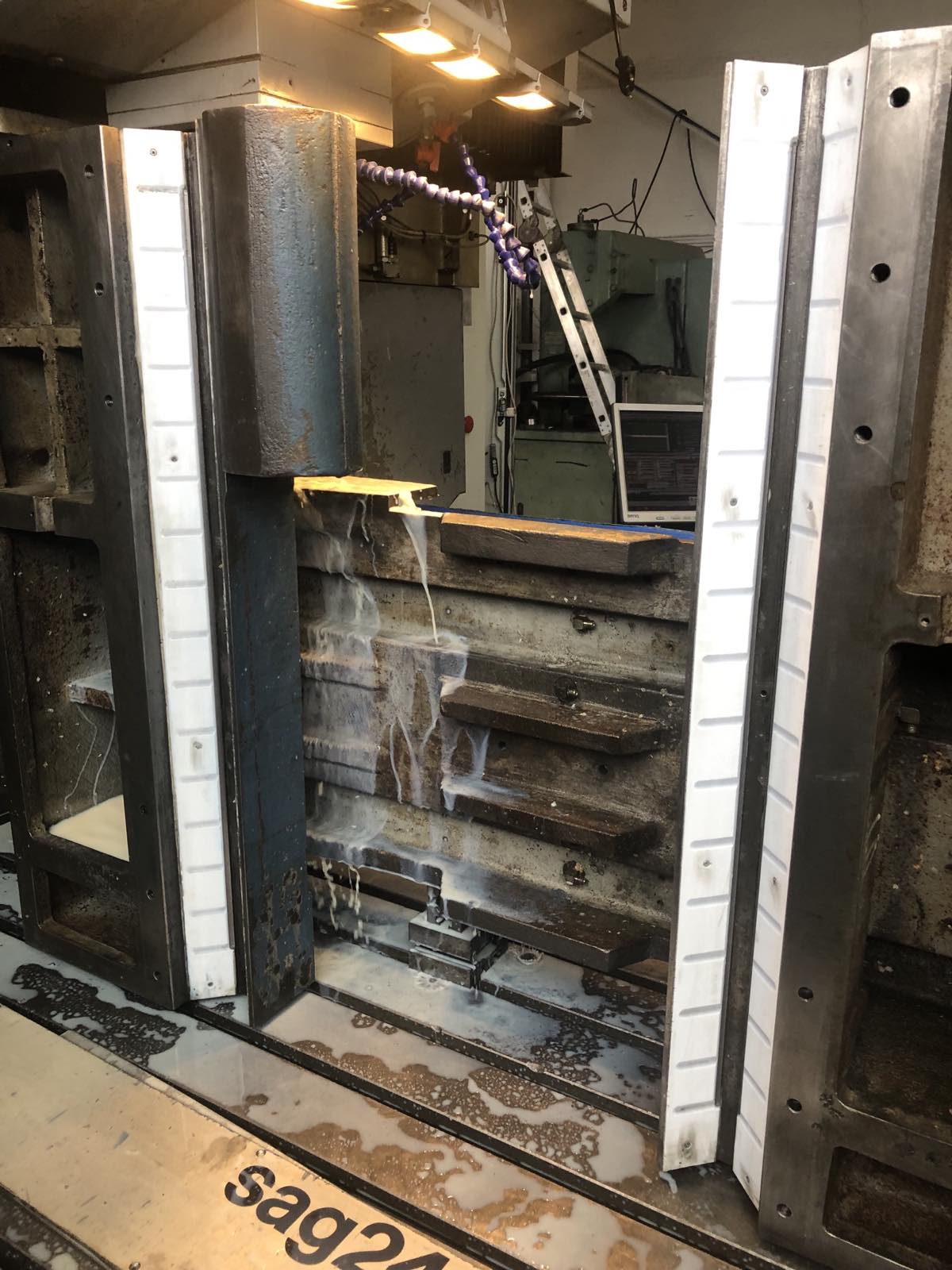

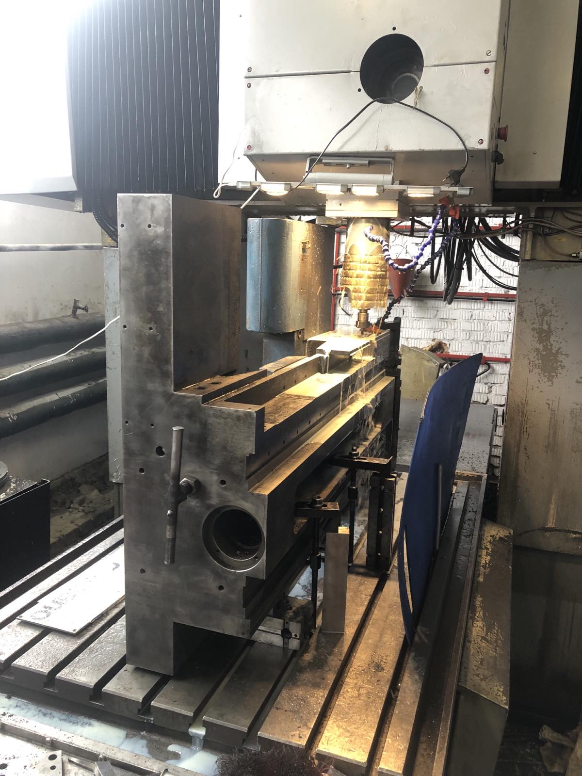

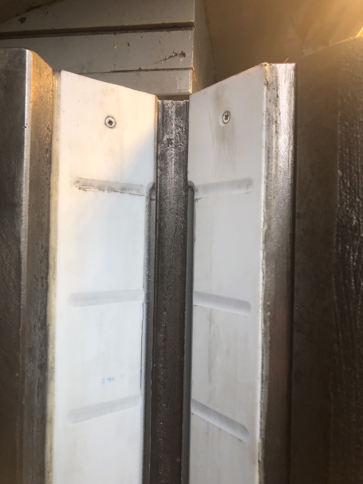

Наклейка "зедекса" и фрезеровка не Микромате , в "зедексе" канавки под масло. до Зедекся то-же какой то пластик был, он стерся а направляйки на станине как новые , это большой плюс когда по чугуну пластик трется.
12.jpg (3099 просмотров) <a class='original' href='./download/file.php?id=188120&mode=view' target=_blank>Загрузить оригинал (222.52 КБ)</a>
13.jpg (3099 просмотров) <a class='original' href='./download/file.php?id=188121&mode=view' target=_blank>Загрузить оригинал (211.57 КБ)</a>
14.jpg (3099 просмотров) <a class='original' href='./download/file.php?id=188122&mode=view' target=_blank>Загрузить оригинал (212.26 КБ)</a>
15.jpg (3099 просмотров) <a class='original' href='./download/file.php?id=188123&mode=view' target=_blank>Загрузить оригинал (194.98 КБ)</a>
16.jpg (3099 просмотров) <a class='original' href='./download/file.php?id=188124&mode=view' target=_blank>Загрузить оригинал (205.15 КБ)</a>

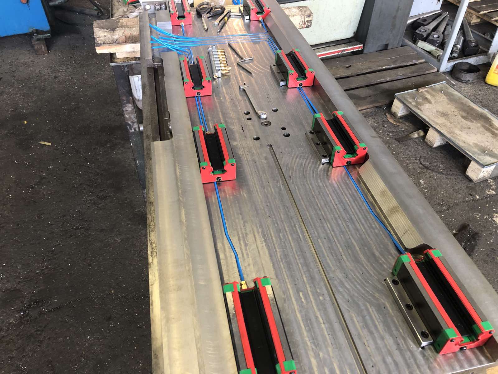

Суппорт "после" фото вчера сделал (грязь откуда то :wik: )
17.jpg (3090 просмотров) <a class='original' href='./download/file.php?id=188125&mode=view' target=_blank>Загрузить оригинал (236.44 КБ)</a>
18.jpg (3090 просмотров) <a class='original' href='./download/file.php?id=188126&mode=view' target=_blank>Загрузить оригинал (197.67 КБ)</a>
19.jpg (3090 просмотров) <a class='original' href='./download/file.php?id=188127&mode=view' target=_blank>Загрузить оригинал (218.73 КБ)</a>

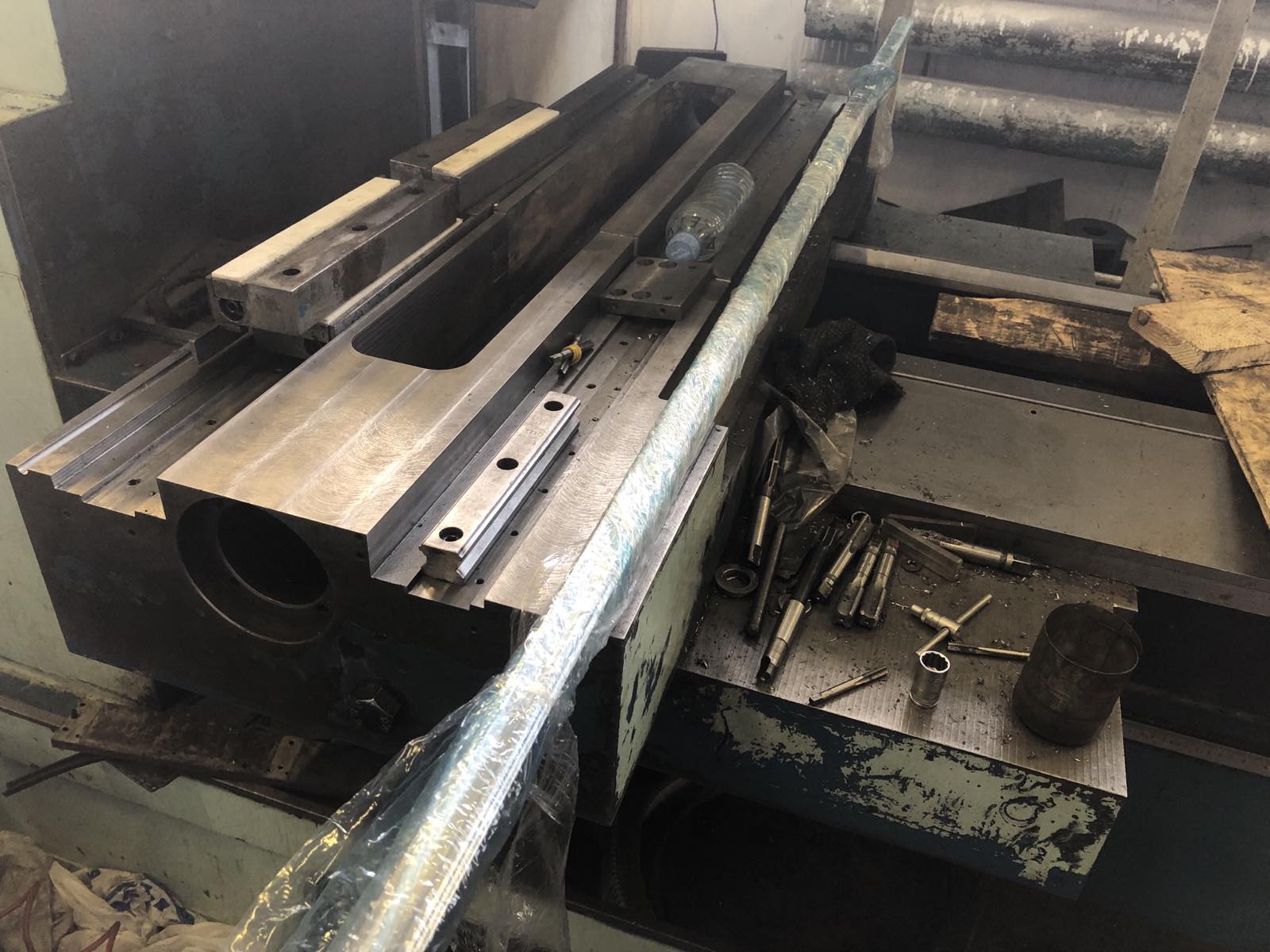

Re: модернизация токарного GRAZIANO SAG 24

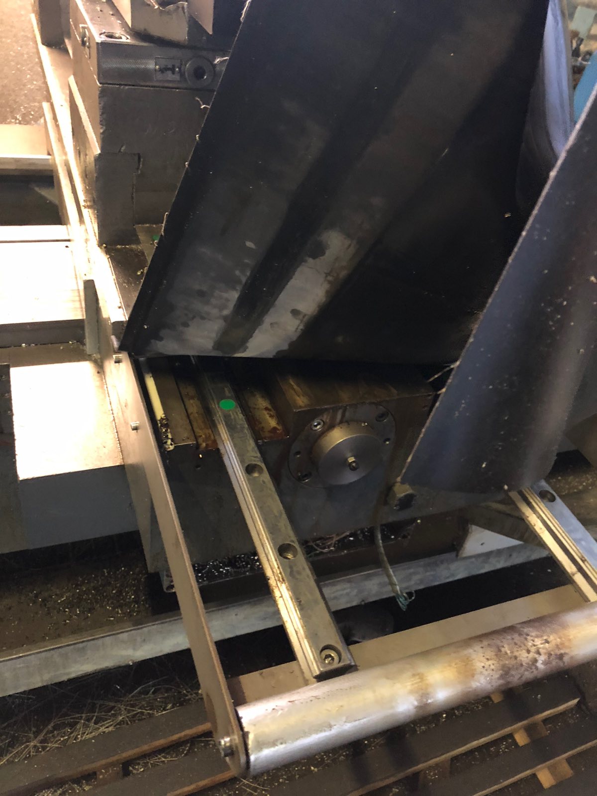

ШВП на Х то же пришлось менять , убитая была да и ход по Х увеличил на 100 мм. Купил от чего то на диреклоте . С ней дольше всего возюкался , корпус гайки новый пришлось делать. (3089 просмотров) <a class='original' href='./download/file.php?id=188128&mode=view' target=_blank>Загрузить оригинал (187.95 КБ)</a>
