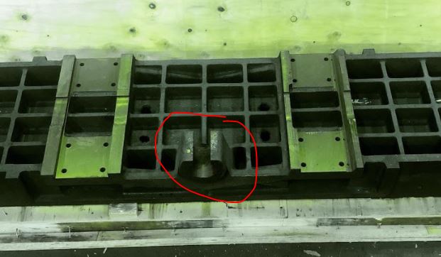

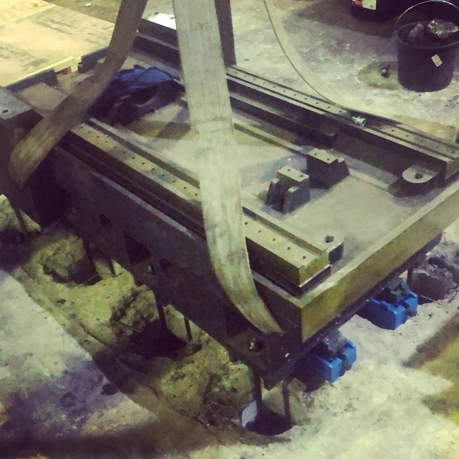

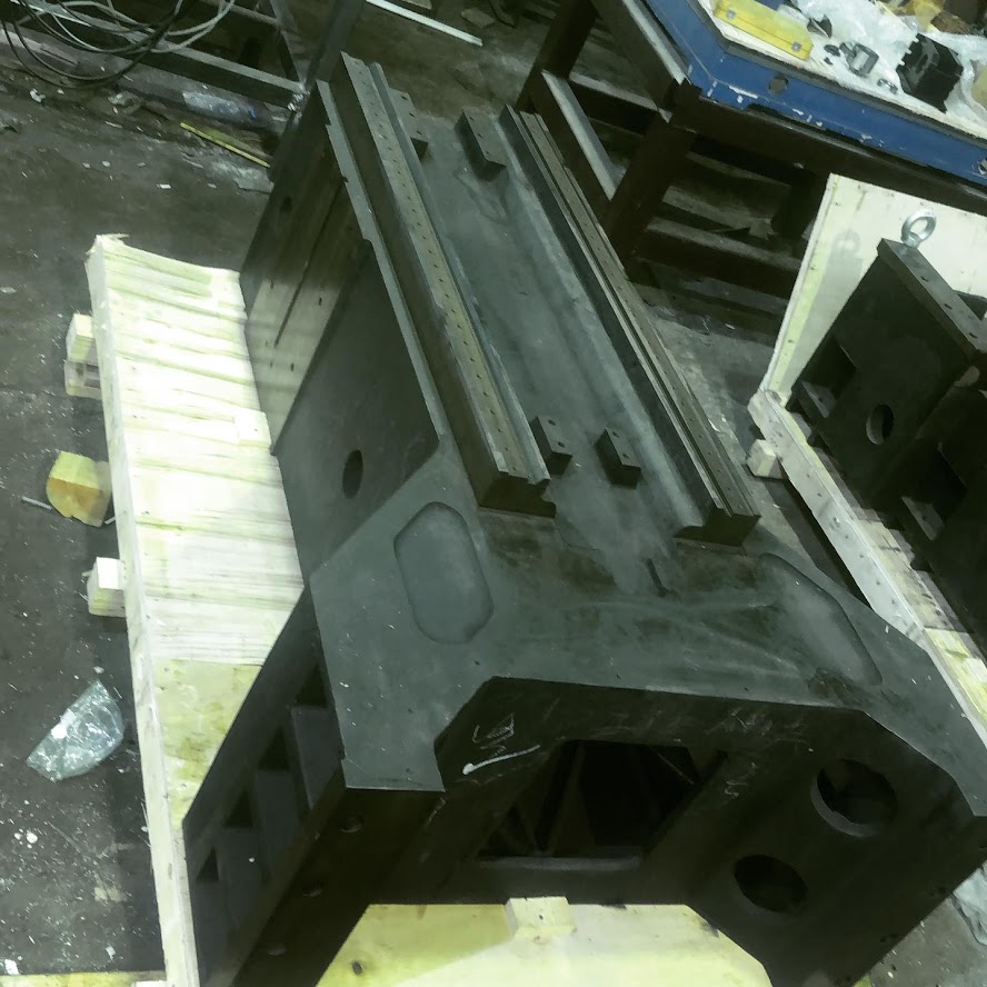

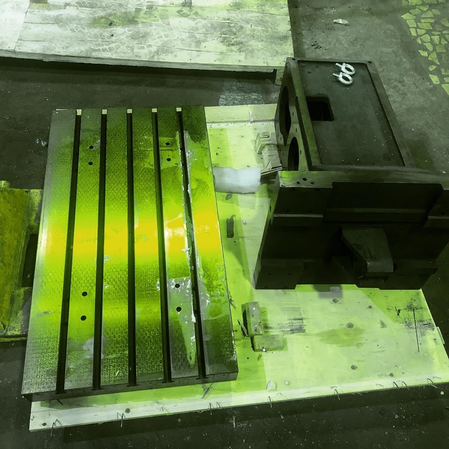

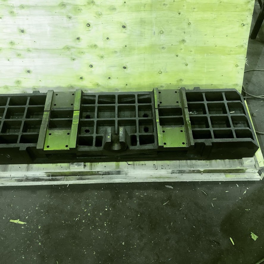

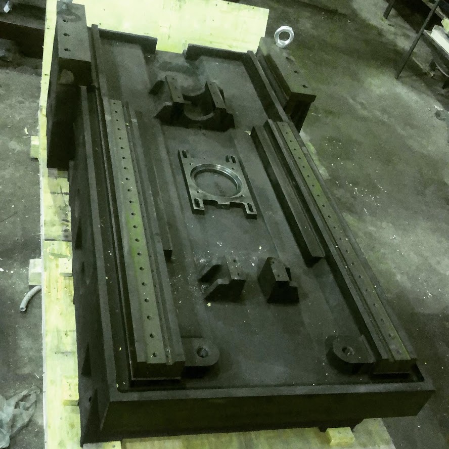

Кто не следит за нашим инстаграммом - мы для лучшего понимания клиентов :D и решения своих задач начали себе собирать фрезер.
Купили вот чугуна, сейчас пол готовим.
99B024FF-60F4-4A15-94CD-A23AA44931BA.jpg (35049 просмотров) <a class='original' href='./download/file.php?id=185856&mode=view' target=_blank>Загрузить оригинал (155.25 КБ)</a>
24B8B124-DE46-449B-816A-D800F9EB2ED6.jpg (35049 просмотров) <a class='original' href='./download/file.php?id=185857&mode=view' target=_blank>Загрузить оригинал (181.77 КБ)</a>
72E1F23F-616A-4575-A703-9DAFEBF1A10A.jpg (35049 просмотров) <a class='original' href='./download/file.php?id=185858&mode=view' target=_blank>Загрузить оригинал (136.64 КБ)</a>
09E3C723-FCDA-410E-8196-5A431FC54A28.jpg (35049 просмотров) <a class='original' href='./download/file.php?id=185859&mode=view' target=_blank>Загрузить оригинал (155.52 КБ)</a>
Немного не по науке пойдет, больно пол говеный, и целиком его не удалить, короче, фундамент не сделать тут нормальный.
Но станина жирная, я думаю, что наш вариант с заливкой столбиков будет работать.

Если что, будет на роликовых рельсах RGR, по оси XY - RGR35, по Z - 45.
Винты швп 4010 класса С3
Шпиндель тайваньский будет стоять, BT40, на 8000 оборотов.
Общий вес станка в сборе 3.5 тонны примерно

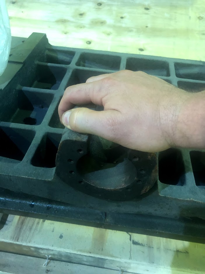

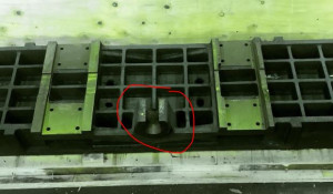

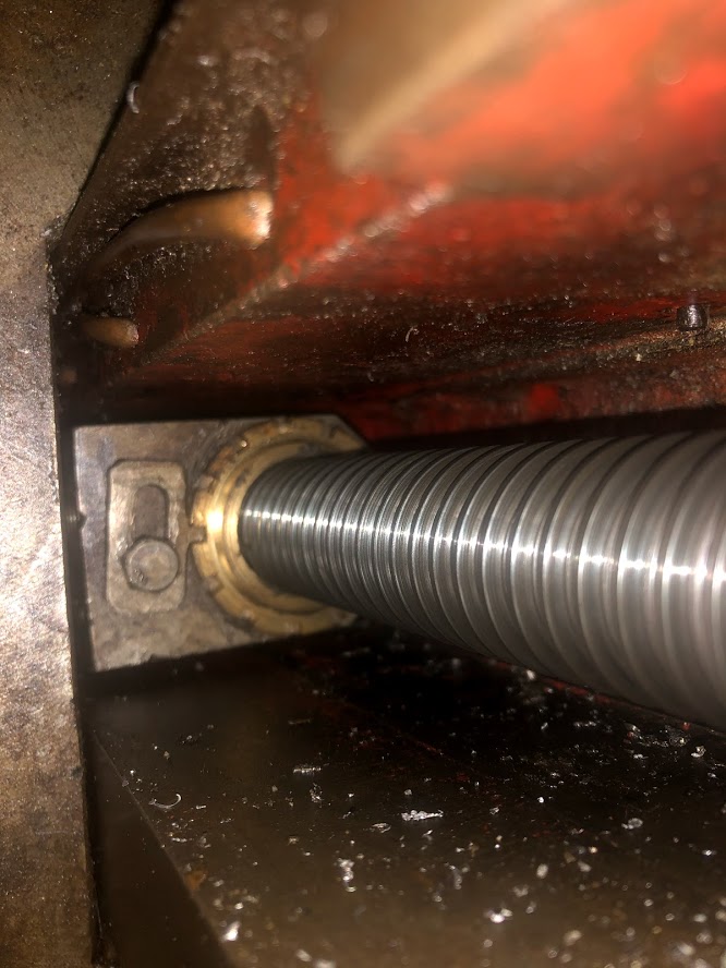

в лучших традициях китайщины - полумесяц на креплении ШВП. Ну ёлки палки
Darxton
Сообщения: 2036
Репутация: 623
Re: DX850 - фрезер 800*500*800 по стали
Сообщение Darxton »
inFamous писал(а): ↑09 сен 2020, 17:23 в лучших традициях китайщины - полумесяц на креплении ШВП. Ну ёлки палки
это про колонну? я думаю её жирноты хватит всё это покрыть.
inFamous
Сообщения: 716
Репутация: 278
Сообщение inFamous »
Darxton писал(а): ↑09 сен 2020, 17:27
вот это
Снимок.JPG (35027 просмотров) <a class='original' href='./download/file.php?id=185871&mode=view' target=_blank>Загрузить оригинал (42.97 КБ)</a>
Darxton
Сообщения: 2036
Репутация: 623
Сообщение Darxton »
Так. А что там такого плохого? Думаете, не сдюжит? Сытая такая хрень, влитая прямо в стол?
IMG_1809.jpg (35018 просмотров) <a class='original' href='./download/file.php?id=185873&mode=view' target=_blank>Загрузить оригинал (80.28 КБ)</a>
Я как-то советский фрезер разобрал. А там все такое небольшое. И винт маленький, 30 мм где-то. И гайка на паре винтов в кронштейне сидит, как бы не М8, ну максимум М10. И сам кронштейн гайки с большим рычагом, на винтах.
IMG_1810.jpg (35018 просмотров) <a class='original' href='./download/file.php?id=185872&mode=view' target=_blank>Загрузить оригинал (111.29 КБ)</a>
В общем, понял я, что если я буду делать на глаз - то получится с огрооомным запасом. А чисто на глаз - полумесяца там за глаза, пардон за каламбур.
Или вы про удобство сборки?

inFamous писал(а): ↑ полумесяц на креплении ШВП
а чем они так плохи?
Darxton писал(а): ↑ начали себе собирать фрезер
Круто! Послежу, очень интересно. компенсировать голову будете? Какие двигатели на осях поставите? Все плоскости уже обработаны или самим предстоит?
Darxton
Сообщения: 2036
Репутация: 623
Сообщение Darxton »
RNDL писал(а): ↑09 сен 2020, 17:41 Круто! Послежу, очень интересно. компенсировать голову будете?
Будем. Скорее всего гидравликой.
Мицубиши, с абсолютными энкодерами. Управление будет LinuxCNC.
Всё шлифовано. Геометрию пока не проверяли. Поставим - глянем.

полумесяц выломает мгновенно в случае ЧП
почему не купить готовый станок? в таком весе и классе самосбор это безумие, как по мне.

inFamous писал(а): ↑09 сен 2020, 17:53 полумесяц выломает мгновенно в случае ЧП
Такую вот хрень? Отломит? Ну.... Теория интересная, если такое произойдёт, закажу ещё одну поперечную плиту с фрезеровкой этого места. Или эту перефразирую, если получится.

Darxton писал(а): ↑ Такую вот хрень? Отломит? Ну.... Теория интересная, если такое произойдёт, закажу ещё одну поперечную плиту с фрезеровкой этого места. Или эту перефразирую, если получится.
Не должен оторвать. На нашем ОЦ, на 4х болтах такое же крепление, в виде С, и не оторвало :)

inFamous писал(а): ↑ в лучших традициях китайщины - полумесяц на креплении ШВП. Ну ёлки палки
Ну елы палы, и DMG туда же. Полусямесяцы как у китайщины :roll:

aftaev писал(а): ↑09 сен 2020, 20:56
На 0:50мин
https://www.youtube.com/watch?v=pZ6sbpxZ8iI
за это один чел в видео Хаас обсирал как то, надо его разочаровать
Не пойму причин так делать кроме желания как можно меньше сделать просвет между столом и станиной.
И вообще, кто сказал что DMG нормальные станки :mrgreen:
