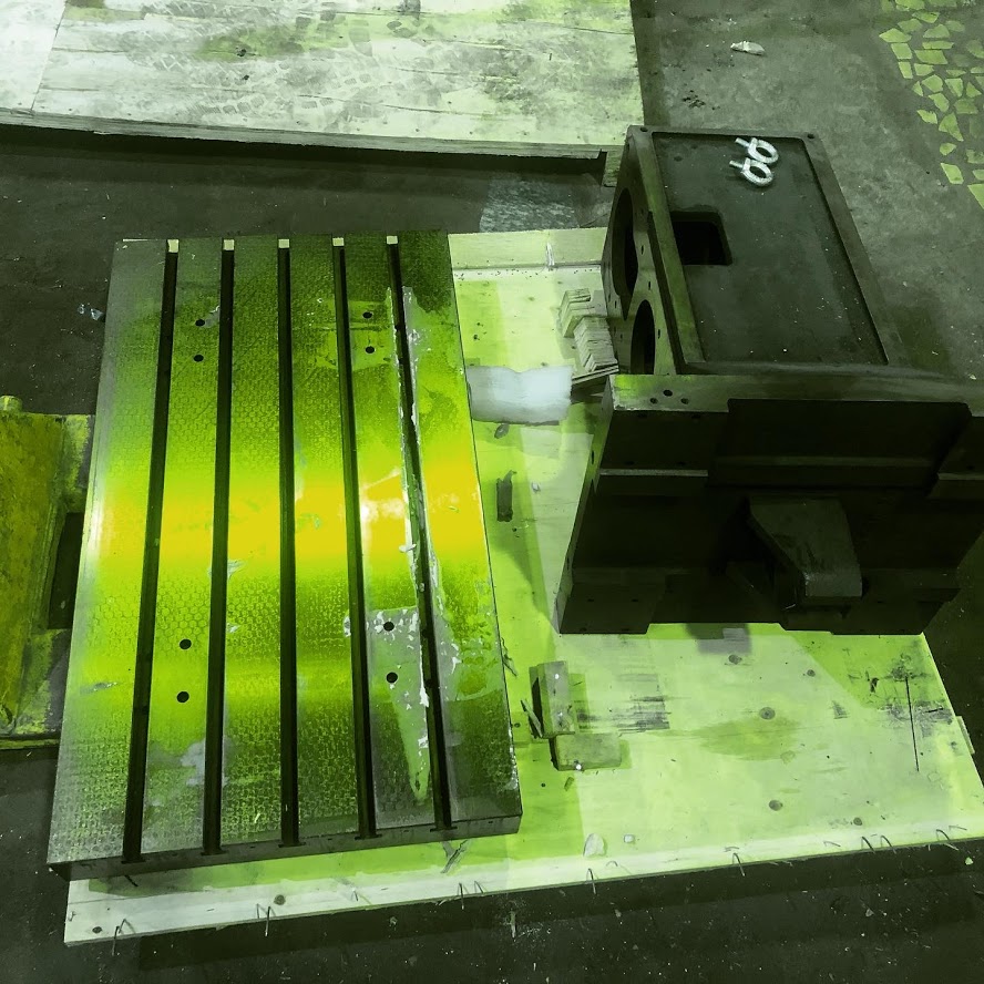

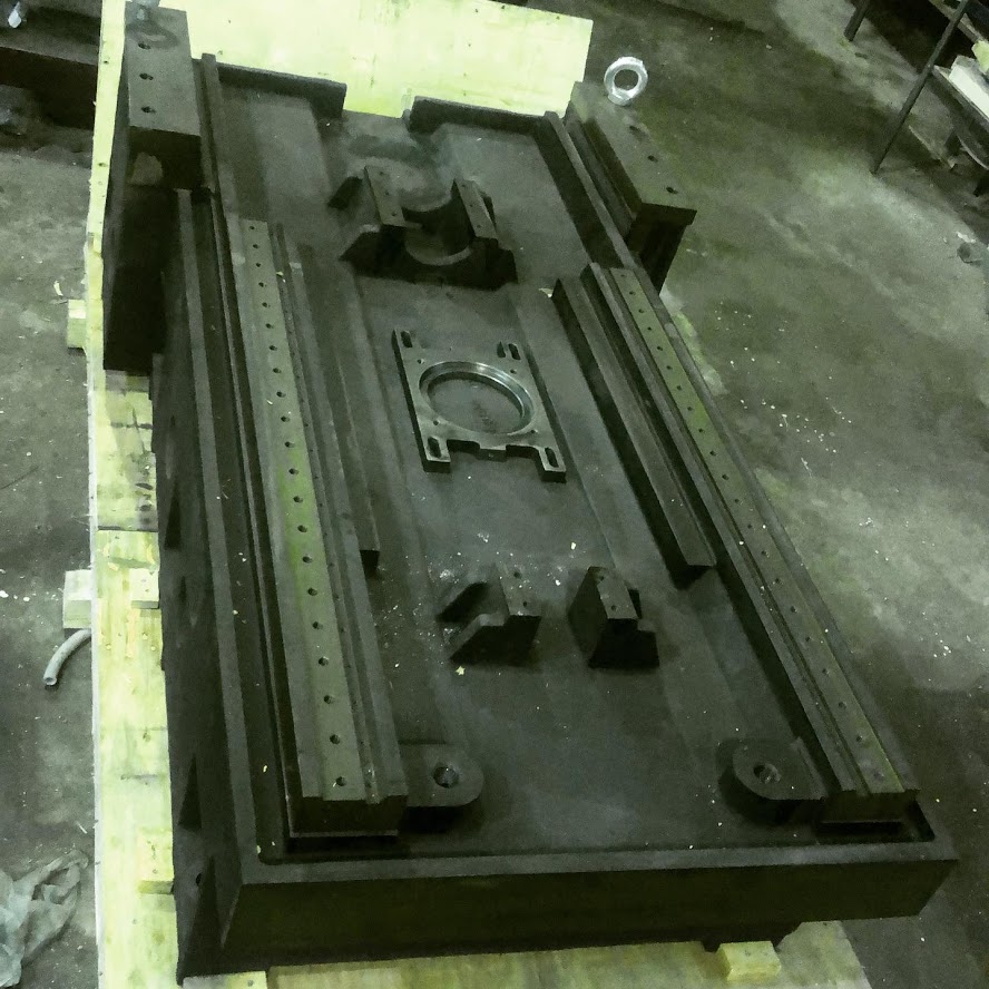

Кто не следит за нашим инстаграммом - мы для лучшего понимания клиентов :D и решения своих задач начали себе собирать фрезер.
Купили вот чугуна, сейчас пол готовим.
99B024FF-60F4-4A15-94CD-A23AA44931BA.jpg (35061 просмотр) <a class='original' href='./download/file.php?id=185856&mode=view' target=_blank>Загрузить оригинал (155.25 КБ)</a>
24B8B124-DE46-449B-816A-D800F9EB2ED6.jpg (35061 просмотр) <a class='original' href='./download/file.php?id=185857&mode=view' target=_blank>Загрузить оригинал (181.77 КБ)</a>
72E1F23F-616A-4575-A703-9DAFEBF1A10A.jpg (35061 просмотр) <a class='original' href='./download/file.php?id=185858&mode=view' target=_blank>Загрузить оригинал (136.64 КБ)</a>
09E3C723-FCDA-410E-8196-5A431FC54A28.jpg (35061 просмотр) <a class='original' href='./download/file.php?id=185859&mode=view' target=_blank>Загрузить оригинал (155.52 КБ)</a>
Немного не по науке пойдет, больно пол говеный, и целиком его не удалить, короче, фундамент не сделать тут нормальный.
Но станина жирная, я думаю, что наш вариант с заливкой столбиков будет работать.
B9E5374D-F11D-472A-9686-63EFBF7E39AF.jpg (35061 просмотр) <a class='original' href='./download/file.php?id=185860&mode=view' target=_blank>Загрузить оригинал (191.93 КБ)</a>
Последний раз редактировалось Darxton 20 мар 2021, 18:00, всего редактировалось 2 раза.

Нихрена себе станочек...

Если что, будет на роликовых рельсах RGR, по оси XY - RGR35, по Z - 45.
Винты швп 4010 класса С3
Шпиндель тайваньский будет стоять, BT40, на 8000 оборотов.
Общий вес станка в сборе 3.5 тонны примерно
