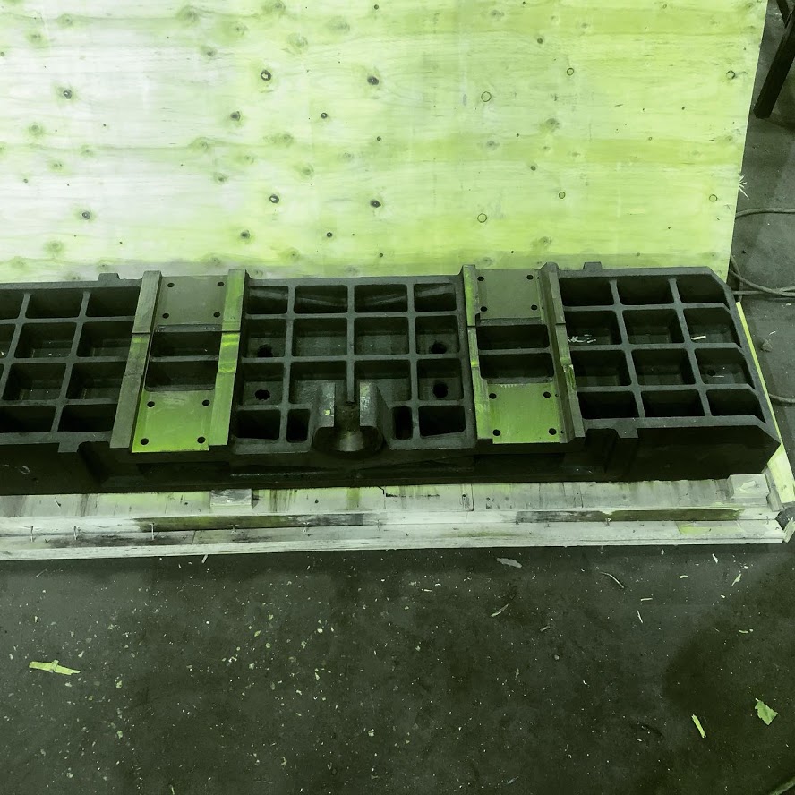

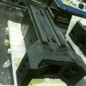

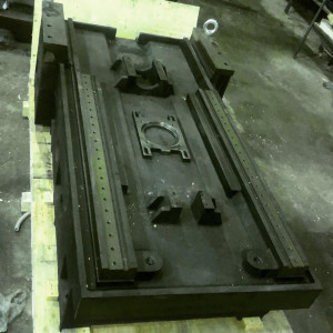

Кто не следит за нашим инстаграммом - мы для лучшего понимания клиентов :D и решения своих задач начали себе собирать фрезер.
Купили вот чугуна, сейчас пол готовим.

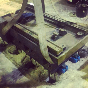

Немного не по науке пойдет, больно пол говеный, и целиком его не удалить, короче, фундамент не сделать тут нормальный.
Но станина жирная, я думаю, что наш вариант с заливкой столбиков будет работать.

Если что, будет на роликовых рельсах RGR, по оси XY - RGR35, по Z - 45.
Винты швп 4010 класса С3
Шпиндель тайваньский будет стоять, BT40, на 8000 оборотов.
Общий вес станка в сборе 3.5 тонны примерно

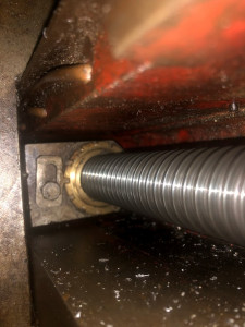

в лучших традициях китайщины - полумесяц на креплении ШВП. Ну ёлки палки
Darxton
Сообщения: 2036
Репутация: 623
Re: DX850 - фрезер 800*500*800 по стали
Сообщение Darxton »
inFamous писал(а): ↑09 сен 2020, 17:23 в лучших традициях китайщины - полумесяц на креплении ШВП. Ну ёлки палки
это про колонну? я думаю её жирноты хватит всё это покрыть.
inFamous
Сообщения: 716
Репутация: 278
Сообщение inFamous »
Darxton писал(а): ↑09 сен 2020, 17:27

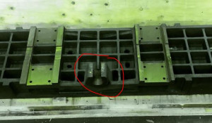

вот это
Снимок.JPG (35050 просмотров) <a class='original' href='./download/file.php?id=185871&mode=view' target=_blank>Загрузить оригинал (42.97 КБ)</a>
Darxton
Сообщения: 2036
Репутация: 623
Сообщение Darxton »

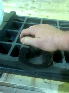

Так. А что там такого плохого? Думаете, не сдюжит? Сытая такая хрень, влитая прямо в стол?

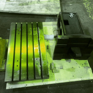

IMG_1809.jpg (35041 просмотр) <a class='original' href='./download/file.php?id=185873&mode=view' target=_blank>Загрузить оригинал (80.28 КБ)</a>
Я как-то советский фрезер разобрал. А там все такое небольшое. И винт маленький, 30 мм где-то. И гайка на паре винтов в кронштейне сидит, как бы не М8, ну максимум М10. И сам кронштейн гайки с большим рычагом, на винтах.
IMG_1810.jpg (35041 просмотр) <a class='original' href='./download/file.php?id=185872&mode=view' target=_blank>Загрузить оригинал (111.29 КБ)</a>
В общем, понял я, что если я буду делать на глаз - то получится с огрооомным запасом. А чисто на глаз - полумесяца там за глаза, пардон за каламбур.
Или вы про удобство сборки?

inFamous писал(а): ↑ полумесяц на креплении ШВП
а чем они так плохи?

полумесяц выломает мгновенно в случае ЧП
почему не купить готовый станок? в таком весе и классе самосбор это безумие, как по мне.

Алексей ,я бы со столбиками не хулиганил)). Заливай по верх пола ещё плиту армированную и спи спокойно

Chili писал(а): ↑09 сен 2020, 18:06 Алексей ,я бы со столбиками не хулиганил)). Заливай по верх пола ещё плиту армированную и спи спокойно
Владелец помещения против

inFamous писал(а): ↑09 сен 2020, 17:53 полумесяц выломает мгновенно в случае ЧП
Такую вот хрень? Отломит? Ну.... Теория интересная, если такое произойдёт, закажу ещё одну поперечную плиту с фрезеровкой этого места. Или эту перефразирую, если получится.
Готовый нас устроит только новый или около того. Это ценник втрое от самосбора, реально. Если не брать экзотику, собранную неизвестно кем неизвестно как. У нас готовый новый токарный с чпу до сих пор сюрпризы выкидывает, и сидишь в носу ковыряешь а что же с ним не так-то.

Darxton писал(а): ↑ Такую вот хрень? Отломит? Ну.... Теория интересная, если такое произойдёт, закажу ещё одну поперечную плиту с фрезеровкой этого места. Или эту перефразирую, если получится.
Не должен оторвать. На нашем ОЦ, на 4х болтах такое же крепление, в виде С, и не оторвало :)
inFamous писал(а): ↑ в лучших традициях китайщины - полумесяц на креплении ШВП. Ну ёлки палки
Ну елы палы, и DMG туда же. Полусямесяцы как у китайщины :roll:
На 0:50мин
https://www.youtube.com/watch?v=pZ6sbpxZ8iI
inFamous
Сообщения: 716
Репутация: 278
aftaev писал(а): ↑09 сен 2020, 20:56
На 0:50мин
за это один чел в видео Хаас обсирал как то, надо его разочаровать
Не пойму причин так делать кроме желания как можно меньше сделать просвет между столом и станиной.
И вообще, кто сказал что DMG нормальные станки :mrgreen:
