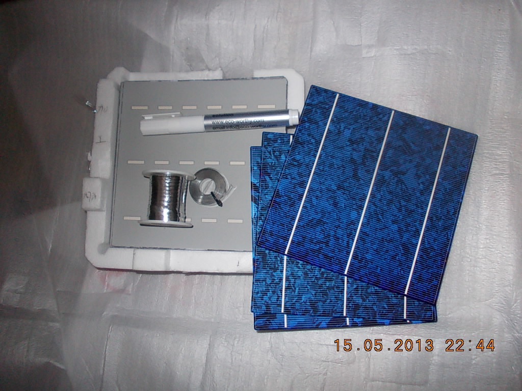

Пришли сегодня солнечные панели 20шт х 4 ватта = 80 ватт
http://www.ebay.com/itm/350701549614?va ... 1497.l2649
DSCN1566.JPG (5713 просмотров) <a class='original' href='./download/file.php?id=14672&mode=view' target=_blank>Загрузить оригинал (250.75 КБ)</a>
Кто нибудь знает на что их нужно клеить, и нужно ли закрывать стеклом :thinking:
Если все пучком, хотелось бы наростить моСЧЬ несколько КВТ :hehehe:
Нужно еще парочку заказать :hehehe:

Красивые то какие!
Мне кафель в ванную нужен, сегодня выбирал - ничего красивого нет.
А эти прикольные! Сколько за квадратный метр получается?
Уже посчитал - $75 за кв метр... дороговато... :hehehe:
Сообщения: 34042
Re: Разные эксперименты
michael-yurov писал(а): Сколько за квадратный метр получается?
150мм Х 150мм 20 штук = 43$ это с флюсом и проволокой :) Посчитай сколько м2 стоит :)

aftaev писал(а):Пришли сегодня солнечные панели 20шт х 4 ватта = 80 ватт
А ты уверен что это солнечные панели,а не инфракрасные нагреватели?)))

tooshka писал(а):А ты уверен что это солнечные панели,а не инфракрасные нагреватели?)))
по ссылке сходи :)
