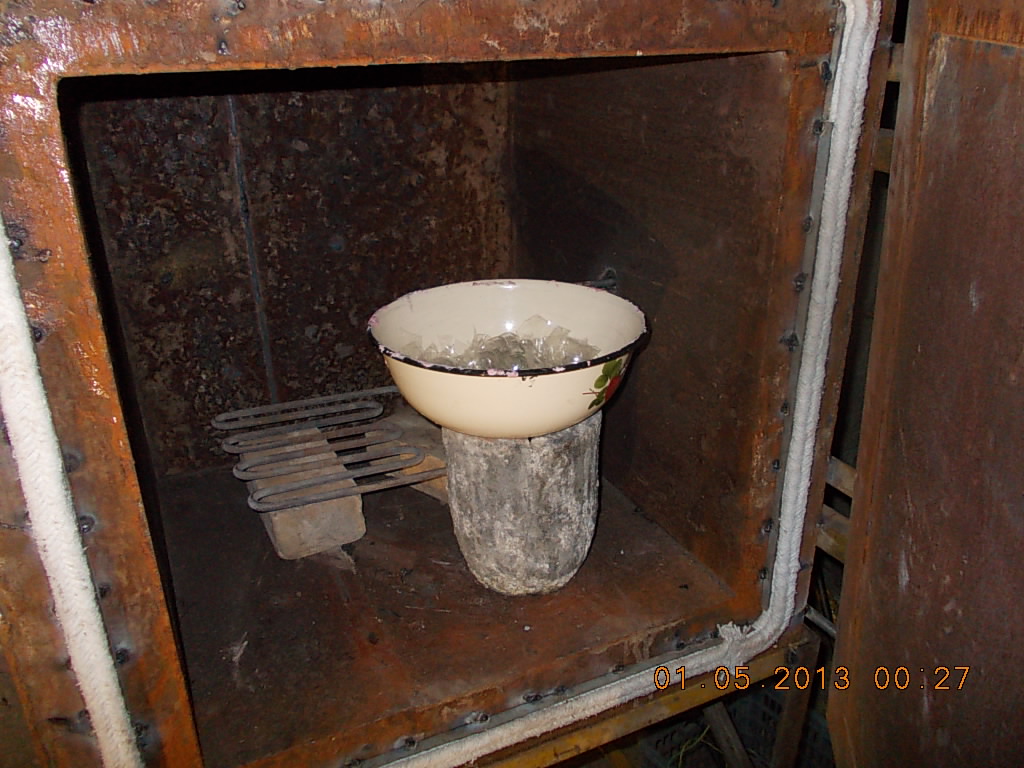

Нарезал ПЭТ бутылок.
Этап первый мойка от остатков напитков и сушка при 160 град.

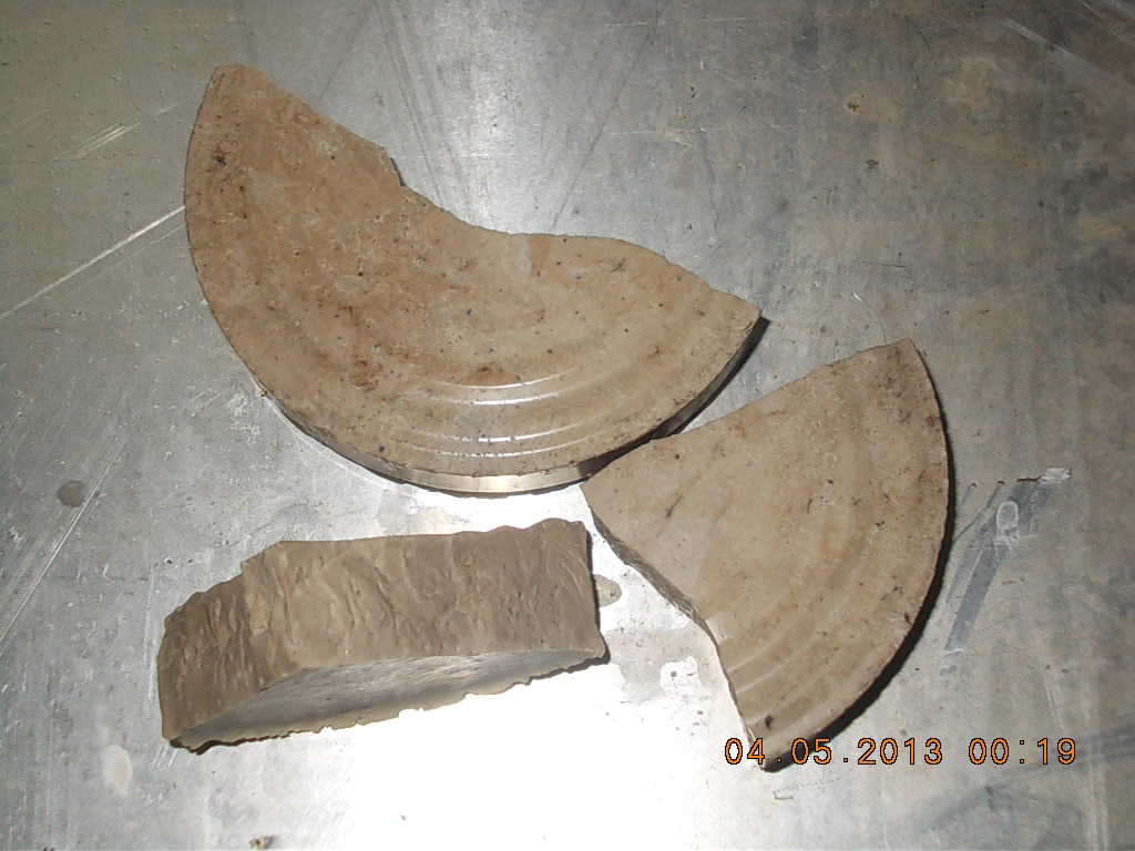

Попытки переплавить ПЭТ не увенчались успехом.
Пробовал температуру 250 град - стояло в печке часа 3
Пробовал температуру 280 град - стояло в печке всю ночь
Пробовал температуру 300 град - стояло в печке часа 3
Пробовал температуру 320 град - стояло в печке часа 3
ПЭТ скукожился, становится мягким но не течет :pssdoff: Нужно было отжечь железку ну и долбанули 400 град
Результат ПЭт растекся ровным слоем, получилась какая то коричневая штука очень ломкая
DSCN1513.JPG (6675 просмотров) <a class='original' href='./download/file.php?id=14316&sid=6d22aff92d648011f9eecea672d08b88&mode=view' target=_blank>Загрузить оригинал (246.49 КБ)</a>
Скорее всего нужно нагревать и давить пластик в форму.
