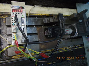

Опыт №2. Колеблется шаговик в микрошаге или нет
Собрал таку макетку:
DSCN1508.JPG (6447 просмотров) <a class='original' href='./download/file.php?id=14317&sid=2866adbfe15186f140946b3fca2e3502&mode=view' target=_blank>Загрузить оригинал (274.46 КБ)</a>
DSCN1509.JPG (6447 просмотров) <a class='original' href='./download/file.php?id=14318&sid=2866adbfe15186f140946b3fca2e3502&mode=view' target=_blank>Загрузить оригинал (256.05 КБ)</a>
DSCN1511.JPG (6447 просмотров) <a class='original' href='./download/file.php?id=14319&sid=2866adbfe15186f140946b3fca2e3502&mode=view' target=_blank>Загрузить оригинал (237.65 КБ)</a>
DSCN1512.JPG (6447 просмотров) <a class='original' href='./download/file.php?id=14320&sid=2866adbfe15186f140946b3fca2e3502&mode=view' target=_blank>Загрузить оригинал (267.1 КБ)</a>
Все закрепил на столе фрезерного чтоб не болталась. Муфта жесткая.
Шаговый мотор подключен к драйверу 2М982
Драйвер подключен к импульснику 48в
На вал шаговика через муфту прикручена серва Яскава. Мотор обесточен и легко вращается. Сервоусилитель переводится в режим индикации позиции энкодера. Энкодер имеет 65535 импульсов/оборот. Если шаговик шелохнется это будет видно по показанию сервы
Пробовал выставлять разные шаги/полушаги = результат энкодер не шевелиться вообще.

А с чего ему колебаться? Из-за шим? Так там вроде частоты приличные, чтобы в резонанс вал ввести...

Пробегала така инфа что шаговик может дергаться.

Серва точно дергается :)
