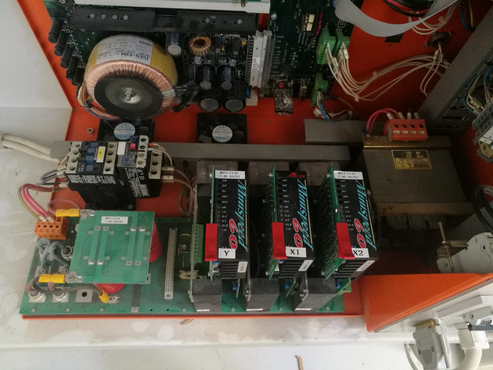

Приветствую форумчане.
Знатоки электрики окончательно добили лазерный станок, теперь это кирпич.
Теперь есть стимул переделать это старьё на новую электрику.
Моторы,Питание,Блок управления, идёт в утиль, механика, и лазер остаётся.

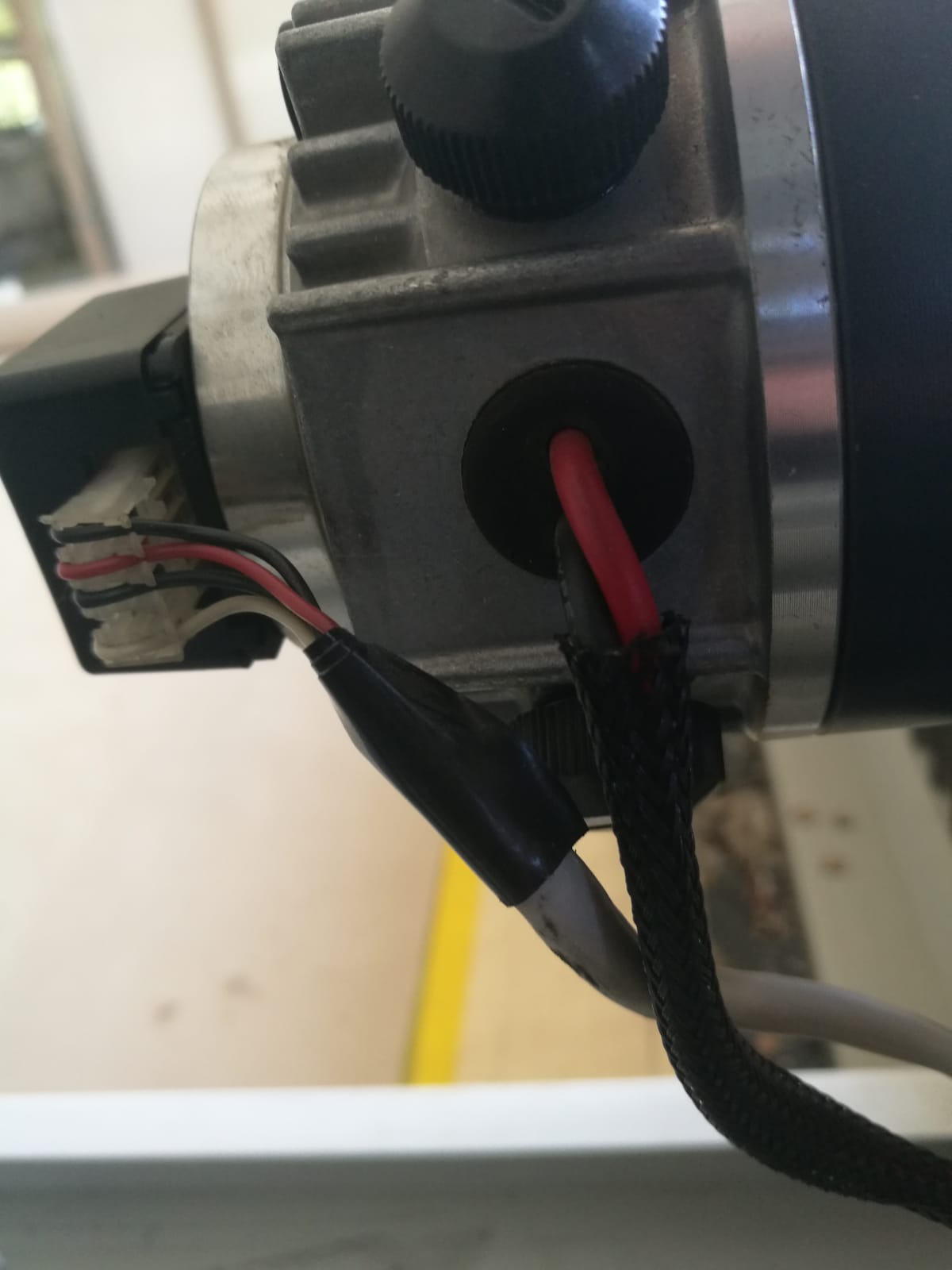

Как видно по фоткам, серво-моторы коллекторные, по размерам расстояния отверстий не 23 и не 34, что-то около 34.
Моторы динозавров ещё видели, про электрику вообще молчу.
Так вот задумка такая, поставить вместо этих моторов, нема 23 серво, 180ватт, и поставить блок управления типа :
https://www.ebay.de/itm/RDC6445G-4-Achs ... %3A2334524
Остаётся вопрос, как связать такой блок управления с лазером и с обдувом зеркал.

На счёт моторов вопрос не правильно поставил, вопрос о обратной связи моторов, так ка это серво или этим управляет сам блок мотора,а само подключения блока с платой управления такое же как и обычного шаговика?

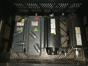

Ну моторы только на вид кажутся мощными,на самом деле мощности там не много, по этому и стоит редуктор с передаточным числом так на вскидку 1:100, точные данные будут в конце недели.
Так вот на Х будем ставить скорей всего нема 34,ну а на У хватит и 23.
А так моторы у меня есть в наличии и по серьёзнее,но зачем?

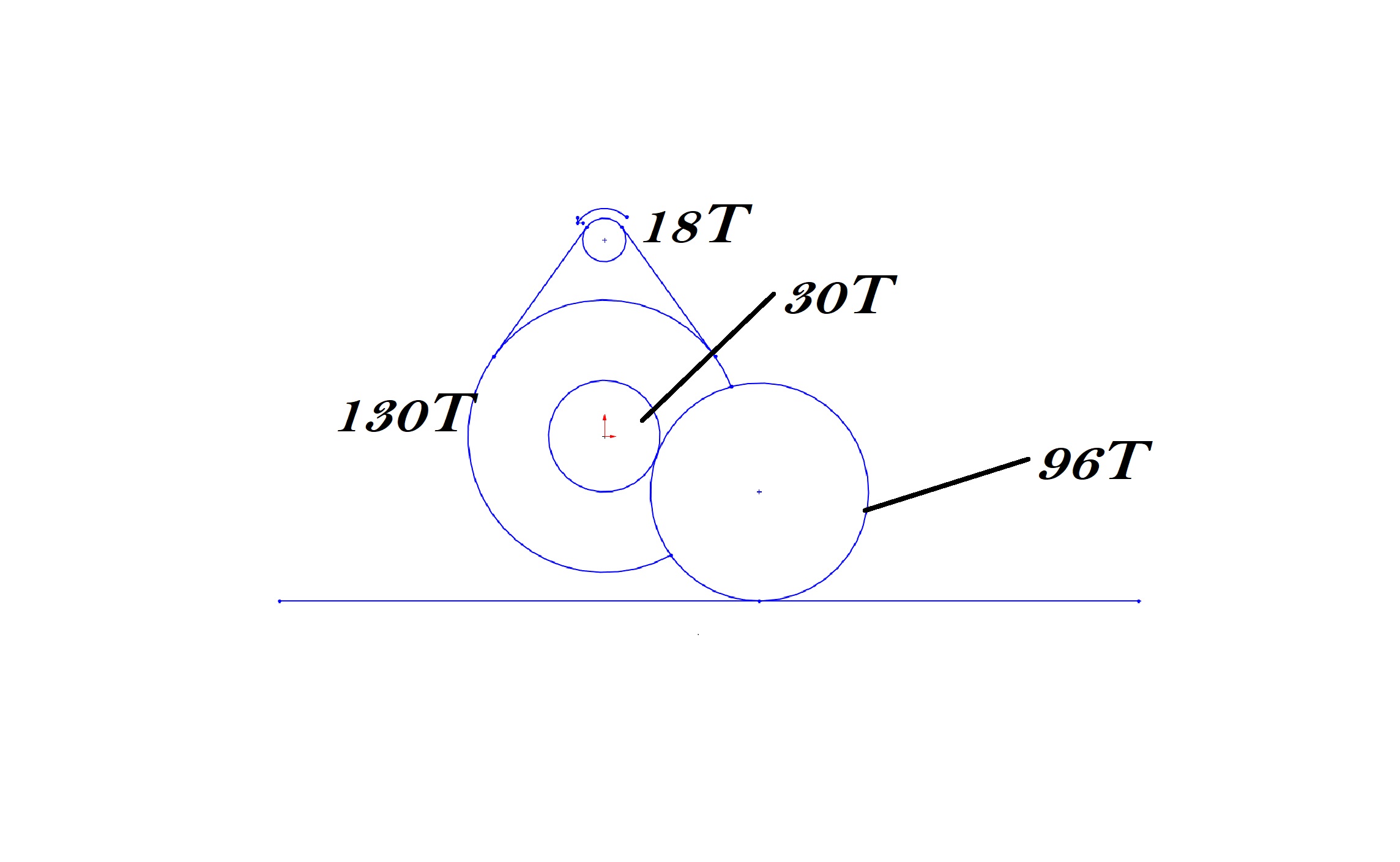

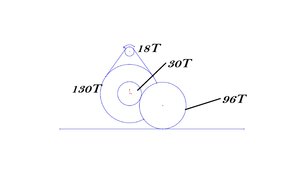

Посчитал передаточное число редуктора,получилось 23,1:1, не знаю правильно ли посчитал.
