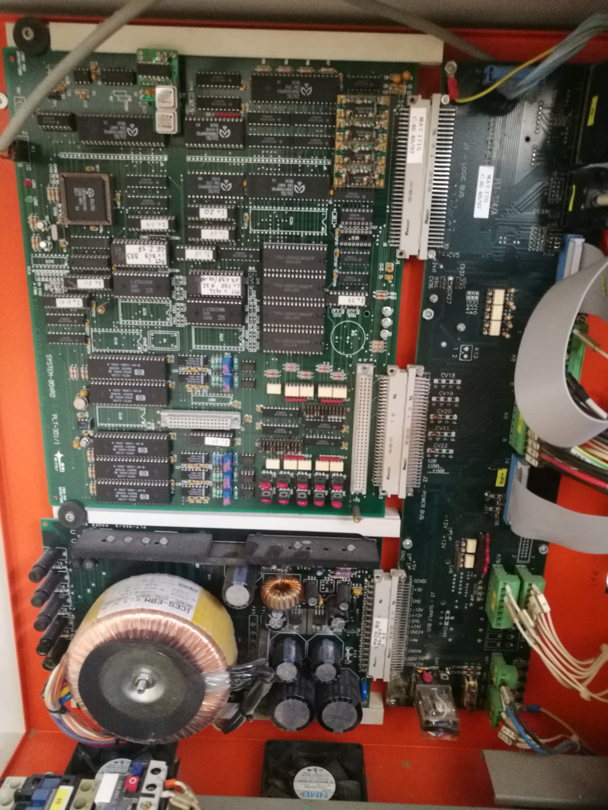

Приветствую форумчане.
Знатоки электрики окончательно добили лазерный станок, теперь это кирпич.
Теперь есть стимул переделать это старьё на новую электрику.
Моторы,Питание,Блок управления, идёт в утиль, механика, и лазер остаётся.
Как видно по фоткам, серво-моторы коллекторные, по размерам расстояния отверстий не 23 и не 34, что-то около 34.
Моторы динозавров ещё видели, про электрику вообще молчу.
Так вот задумка такая, поставить вместо этих моторов, нема 23 серво, 180ватт, и поставить блок управления типа :
https://www.ebay.de/itm/RDC6445G-4-Achs ... %3A2334524
Остаётся вопрос, как связать такой блок управления с лазером и с обдувом зеркал.

Я брал контроллер (блок управления) троцен awc708. Драйверы самые дешёвые tb6600. Моторы нема 23.

Спасибо за информацию.
А как подключить блоки питания/розжига к этому блоку управления.
Сколько жил идёт на блок управления?
У меня уходят от платы управления 2 силовых кабеля,3 жильный:земля, фаза, ноль, жёлтый синий,коричневый к блокам питания лазера на задней части станка, это те что с надписью синрад, их там 2 для двух лазеров которые сфокусированные в 1 луч, правда только один работает но это другая история.

У меня с контроллера идёт пять проводов на блок розжига.
Low - управление включением лазера по минусу.
TTL - управление уровнем
WP - сигнал с датчика воды
+5 в
-5 в
Sentiurev
Сообщения: 62
Зарегистрирован: 18 апр 2020, 18:45
Re: Лазерный чпу по дереву 2000x4000
Сообщение Sentiurev »
Ничего сложного. Самое главное это ttl сигнал. Ещё обозначается как in. Контроллер на нем меняет напряжение в зависимости от мощности, которую задали в программе. Остальное можно замкнуть на минус и плюс соответственно.

К этому блоку можно подключить серво типа таких ?

Сервоприводы дороже обычных шаговых двигателей. Подключить можно. Трубы штатно стоит в верхней задней части станка

к двигателям драйвера нужны, а подсоединить их не проблема, сигналы подписаны и на драйверах и на блоке управления. Блок упр.любой берите который нравится, почитайте отзывы и выберите.

На счёт моторов вопрос не правильно поставил, вопрос о обратной связи моторов, так ка это серво или этим управляет сам блок мотора,а само подключения блока с платой управления такое же как и обычного шаговика?

Вот здесь типовую схему подключения выкладывал- http://www.cnc-club.ru/forum/viewtopic. ... 7&start=40 в красках нарисовано куда какой проводочек цеплять......
или спросить у дядюшки Гугла -например ruida 6442s wiring diagram
И не ведитесь на дешевые шаговики и драйвера -станочек-то приличный........

Всё таки думаю поставить нема 34 на Х, на Y думаю нема 23 хватит, естественно серво.

Моторы,это настоящие Сервы,ватт так на 250,в пике наверное до 800.
4 щетки на маторе,выкрути посматри,если мм 10 ещё есть,то лет 10 проработают,а ты хочеш нема23 поставить на этого зверя.

Ну моторы только на вид кажутся мощными,на самом деле мощности там не много, по этому и стоит редуктор с передаточным числом так на вскидку 1:100, точные данные будут в конце недели.
Так вот на Х будем ставить скорей всего нема 34,ну а на У хватит и 23.
