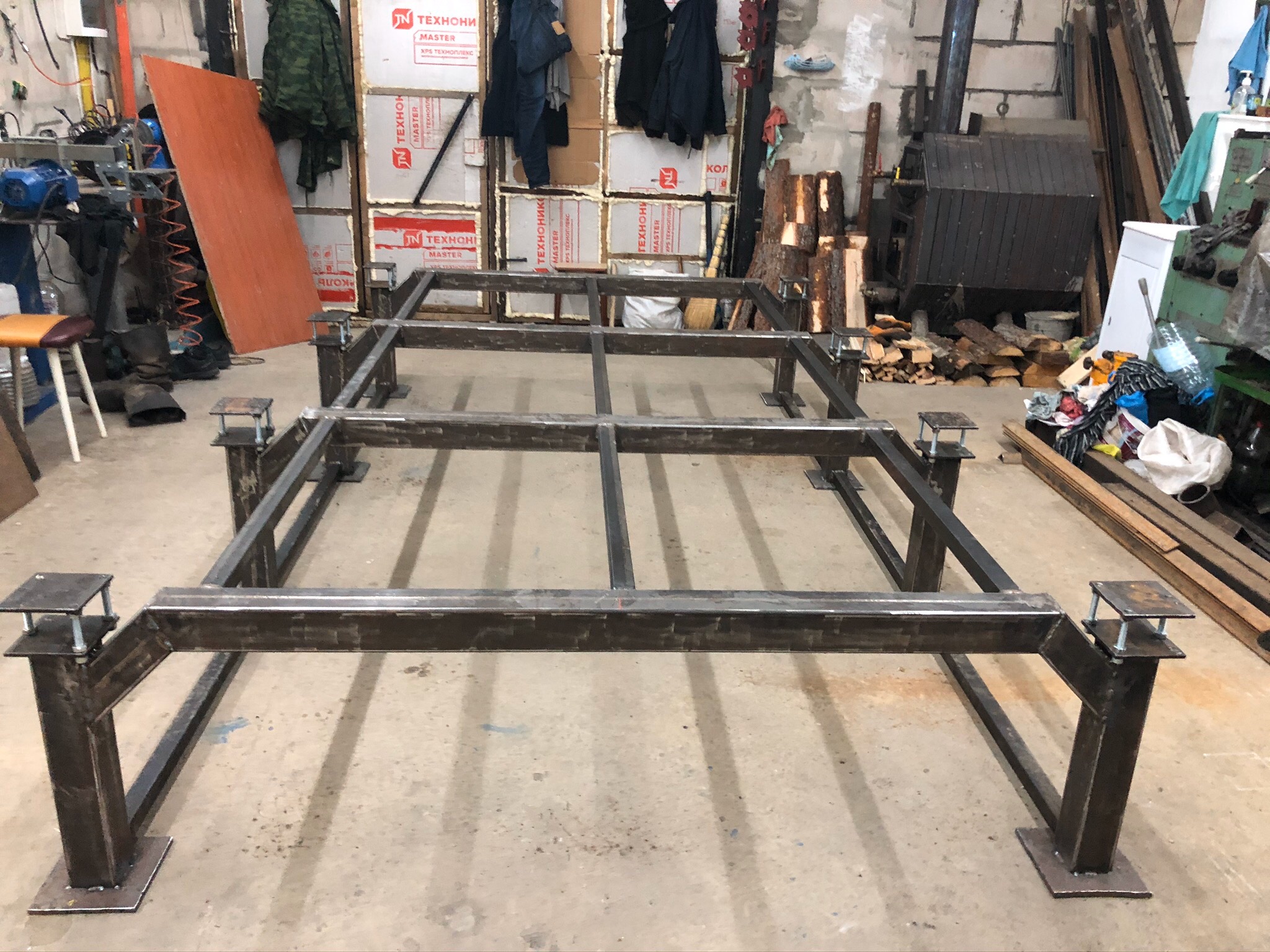

Немного фоток со сборки
RPWbFP2Yt1M.jpg (4814 просмотров) <a class='original' href='./download/file.php?id=183353&mode=view' target=_blank>Загрузить оригинал (769.25 КБ)</a>
nzjtWuT8yXM.jpg (4814 просмотров) <a class='original' href='./download/file.php?id=183354&mode=view' target=_blank>Загрузить оригинал (818.36 КБ)</a>
xiz55XNZkTw.jpg (4814 просмотров) <a class='original' href='./download/file.php?id=183355&mode=view' target=_blank>Загрузить оригинал (806.74 КБ)</a>
HDatWOCvgGA.jpg (4814 просмотров) <a class='original' href='./download/file.php?id=183356&mode=view' target=_blank>Загрузить оригинал (797.44 КБ)</a>
rFgmd9fTp8A.jpg (4814 просмотров) <a class='original' href='./download/file.php?id=183357&mode=view' target=_blank>Загрузить оригинал (532.12 КБ)</a>
l6ShJZG2Jn4.jpg (4814 просмотров) <a class='original' href='./download/file.php?id=183358&mode=view' target=_blank>Загрузить оригинал (567.98 КБ)</a>
0DFTp6N3Ld8.jpg (4814 просмотров) <a class='original' href='./download/file.php?id=183359&mode=view' target=_blank>Загрузить оригинал (684.24 КБ)</a>

Пока помню, хотел обратить внимание на метод крепления движков по оси Y. Жесткости в данном решении оказалось маловато. Вышли из положением, что движок уперт через резиновую прокладку (так он более вертикален получается), ну и добавили ограничители, чтобы далеко от рейки не отскакивал.
Решение в целом нормальное, но по хорошему такой системе надо две точки опоры - одна как у нас, между редуктором и движком. вторая - в верхней части движка

sDkit писал(а): 01 июл 2020, 13:58 Пока помню, хотел обратить внимание на метод крепления движков по оси Y. Жесткости в данном решении оказалось маловато. Вышли из положением, что движок уперт через резиновую прокладку (так он более вертикален получается), ну и добавили ограничители, чтобы далеко от рейки не отскакивал.
Перечитал это сообщение. На сегодняшний момент от ограничителей отказались, жесткости достаточно. Вопрос был в качестве подготовки исходных файлов - дизайнер рисует их в иллюстраторе, и когда там слишком много опорных точек, шиткам их тоже отрабатывает, и на каждой из этих точек станок как бы "клюет".
Однако на втором аналогичном станке (собрал товарищ в Питере по нашим чертежам и комплектующим) этот момент я доработал, и там точек опоры у движков по оси Y две)
