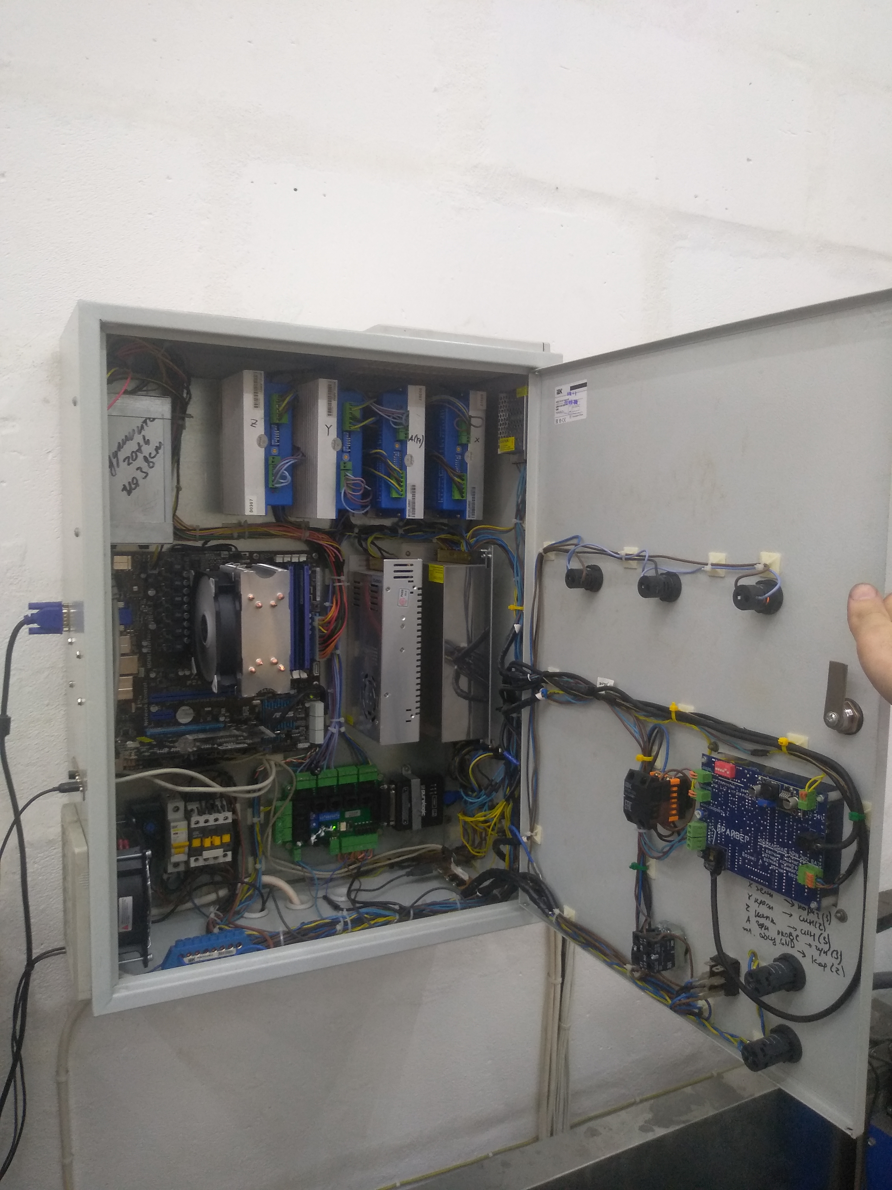

Плазморез. Источник Hypertherm 65. Софт - Pumotix (от Purelogic брали плату расширения, движки и контроллер). Остальная ЧПУ электроника с Али почти вся. Все с запасом, на электронике не экономили.
ТНС Владимира Егорова с Украины, версия 3.
Компьютер собран в одном шкафу с электроникой, плюс заморочился с очередностью включения компонентов, опторазвязкой датчиков и индикацией работы компонентов

Фото электрошкафа по просьбам трудящихся.
В данный момент включен только комп и вентилятор

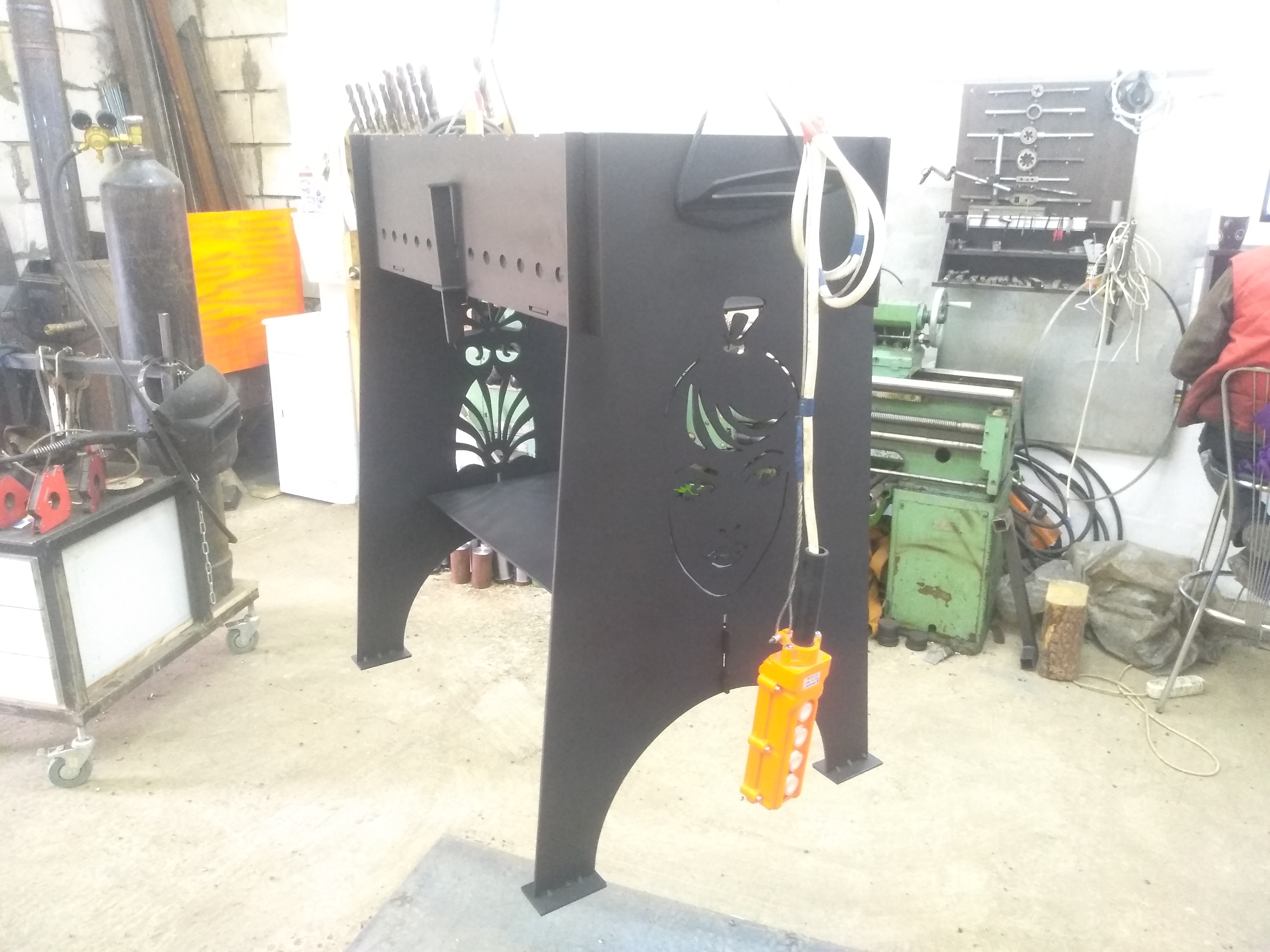

И ещё пример изделия
IMG_20200701_161136.jpg (4538 просмотров) <a class='original' href='./download/file.php?id=183400&sid=75a37b6e1dac05c97c9f7a1a15cbc2db&mode=view' target=_blank>Загрузить оригинал (3.64 МБ)</a>
IMG_20200701_161143.jpg (4538 просмотров) <a class='original' href='./download/file.php?id=183401&sid=75a37b6e1dac05c97c9f7a1a15cbc2db&mode=view' target=_blank>Загрузить оригинал (3.3 МБ)</a>
