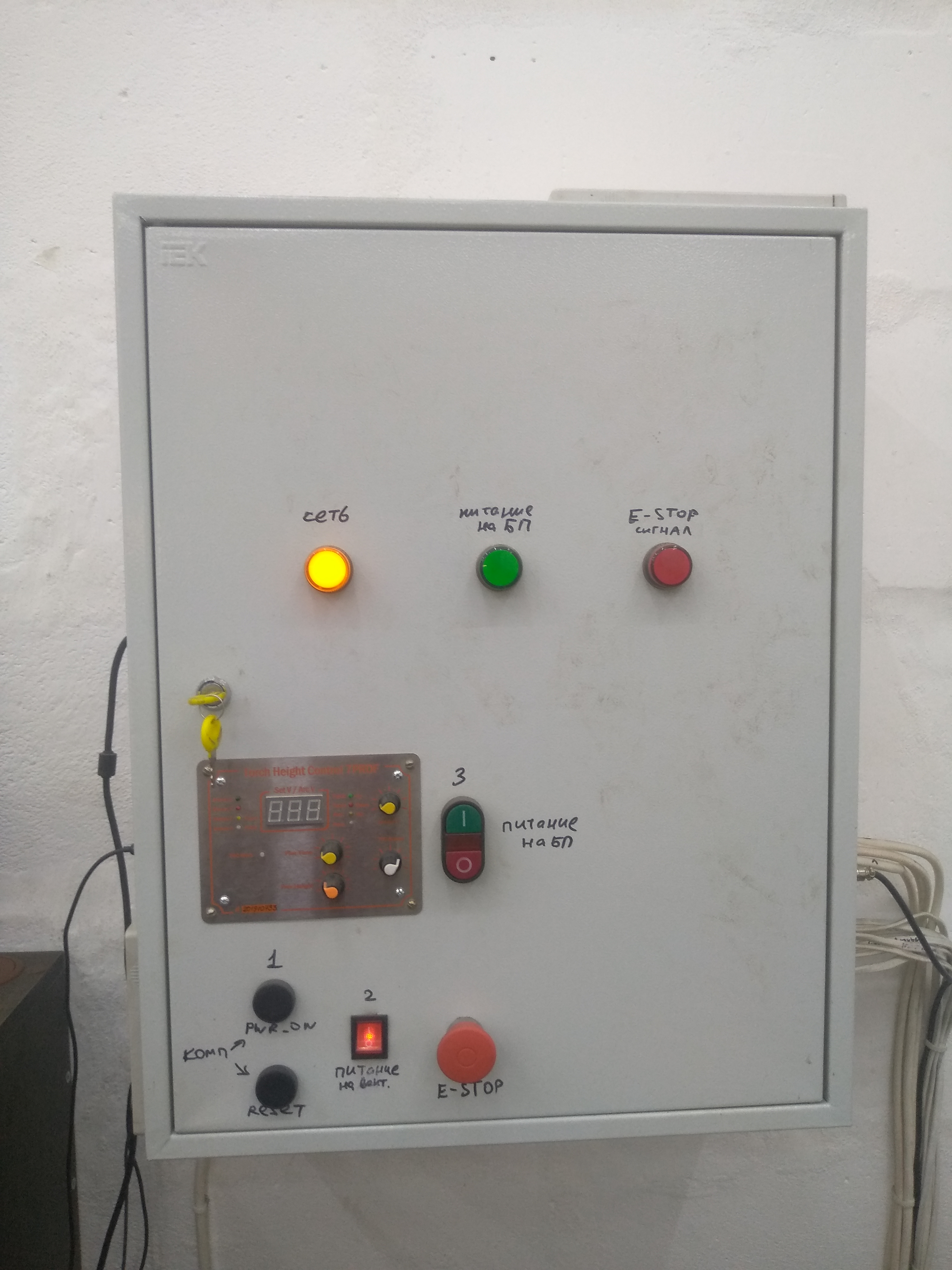

Компьютер собран в одном шкафу с электроникой, плюс заморочился с очередностью включения компонентов, опторазвязкой датчиков и индикацией работы компонентов

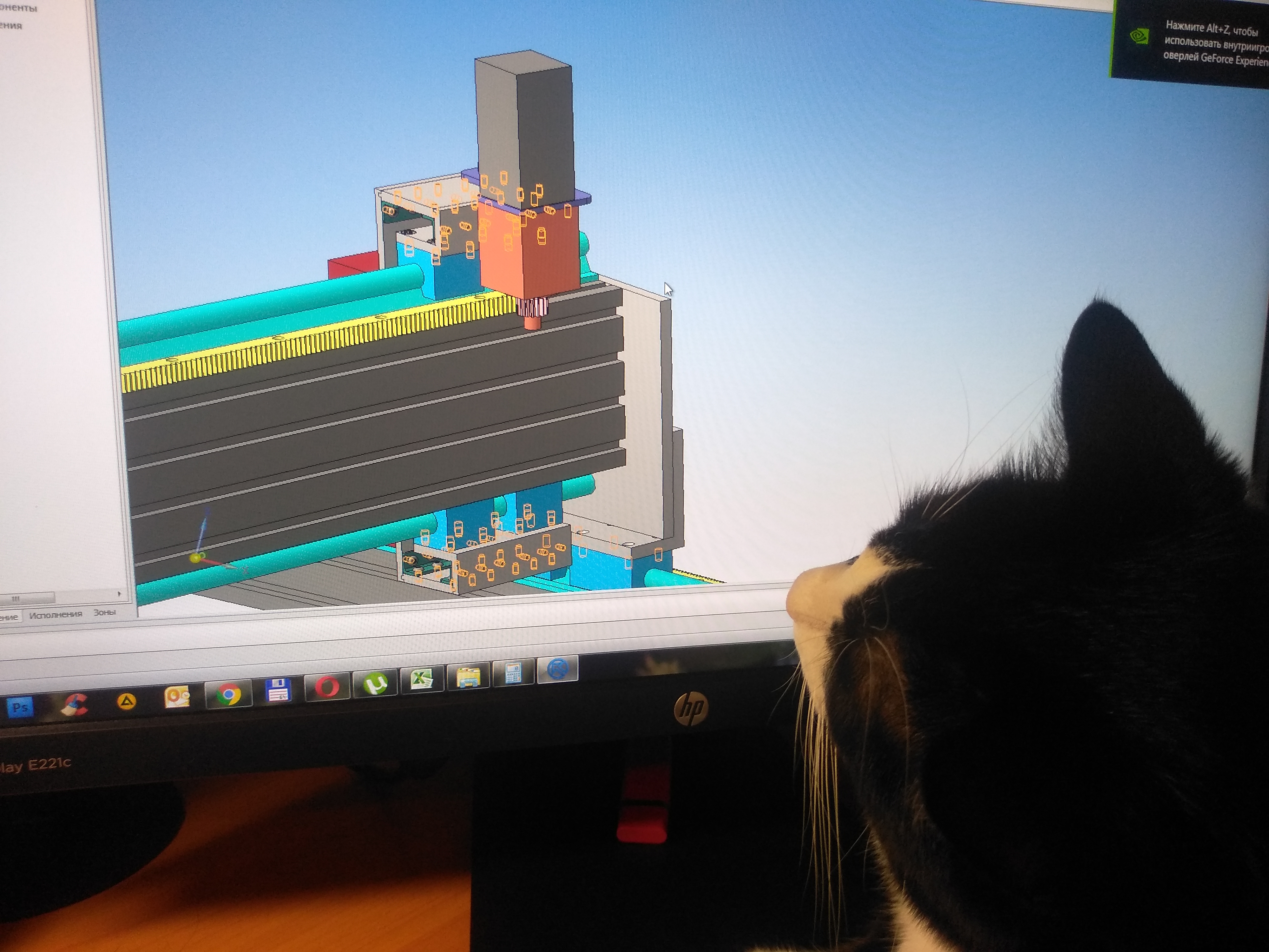

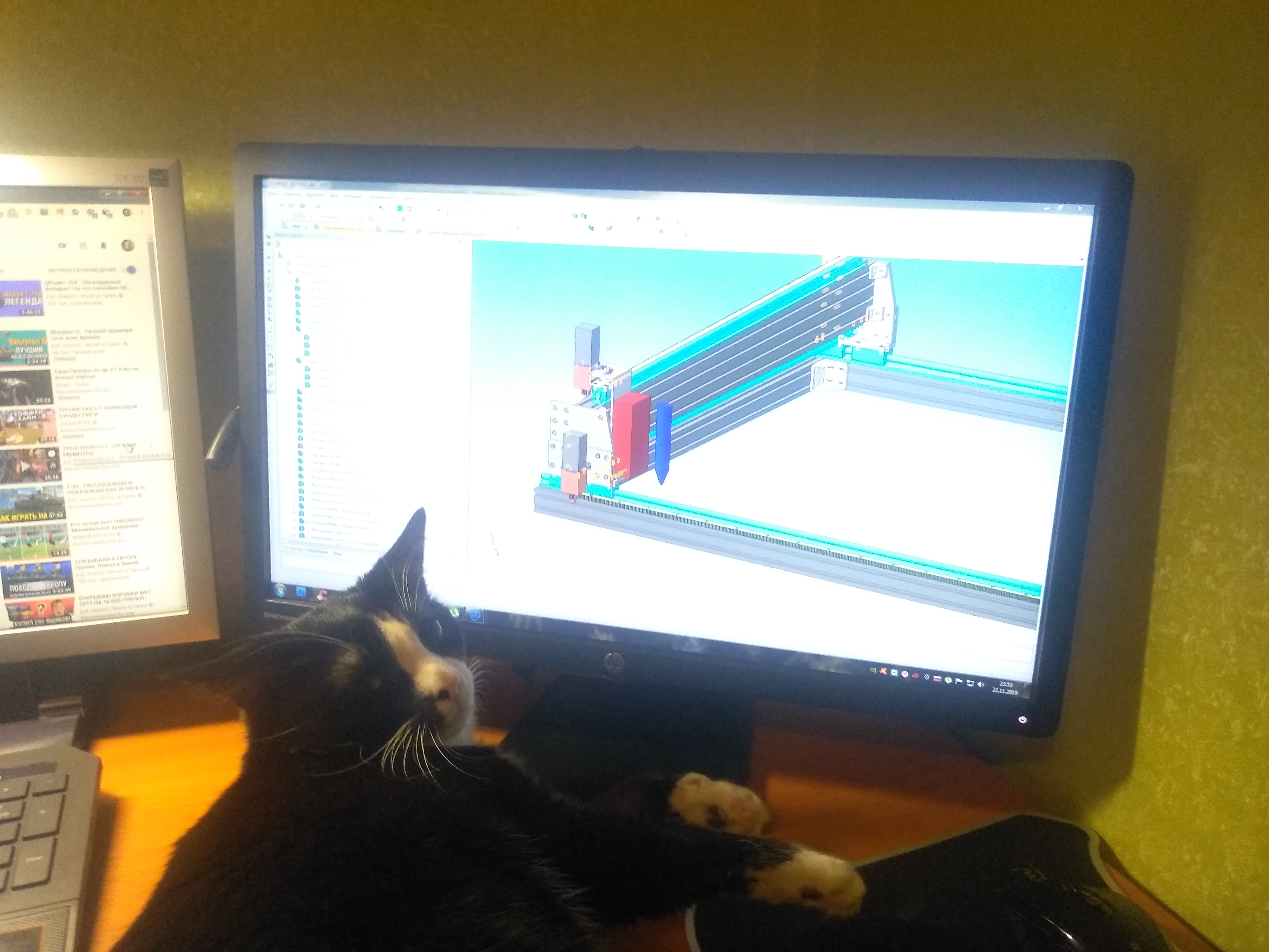

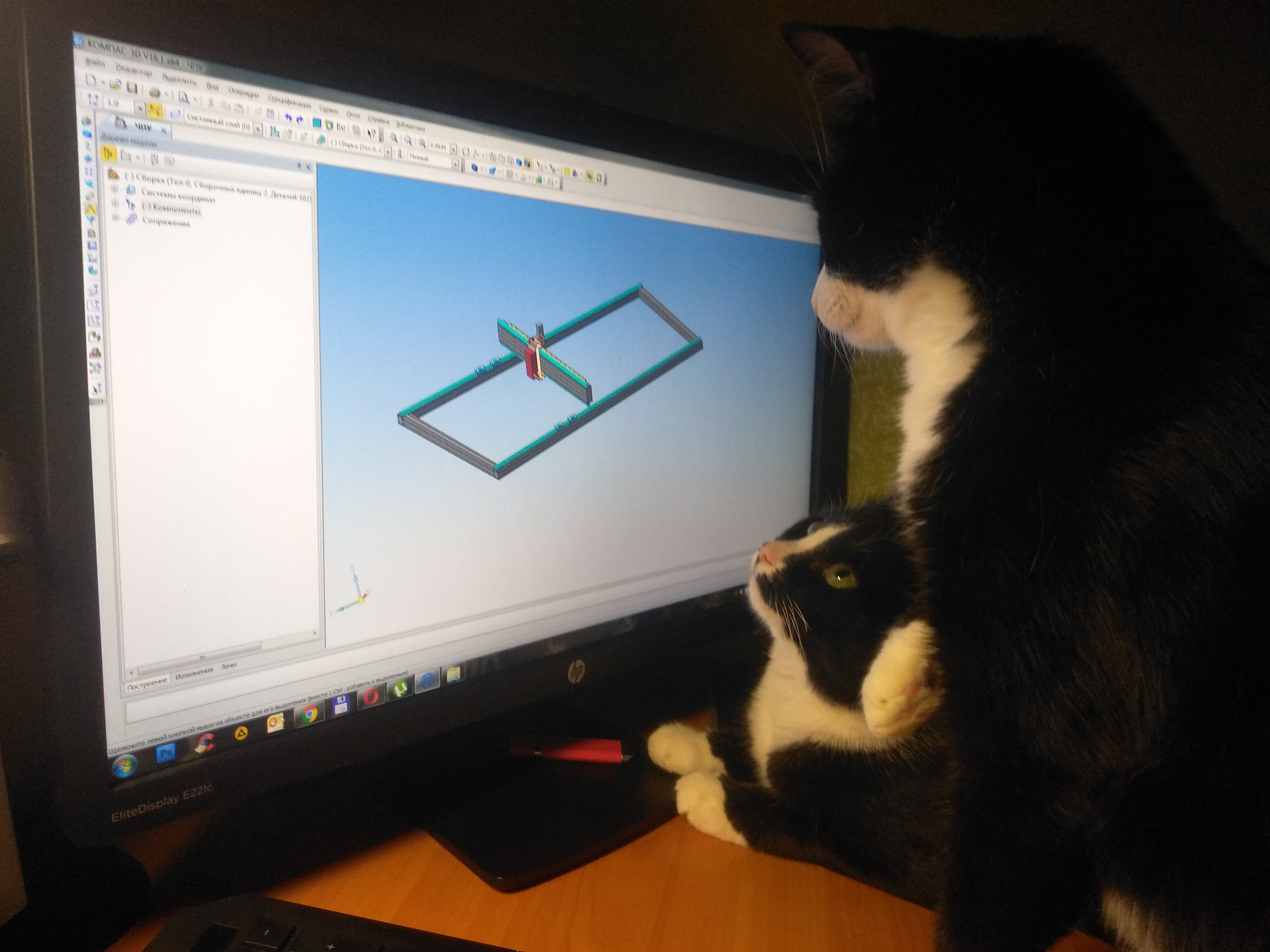

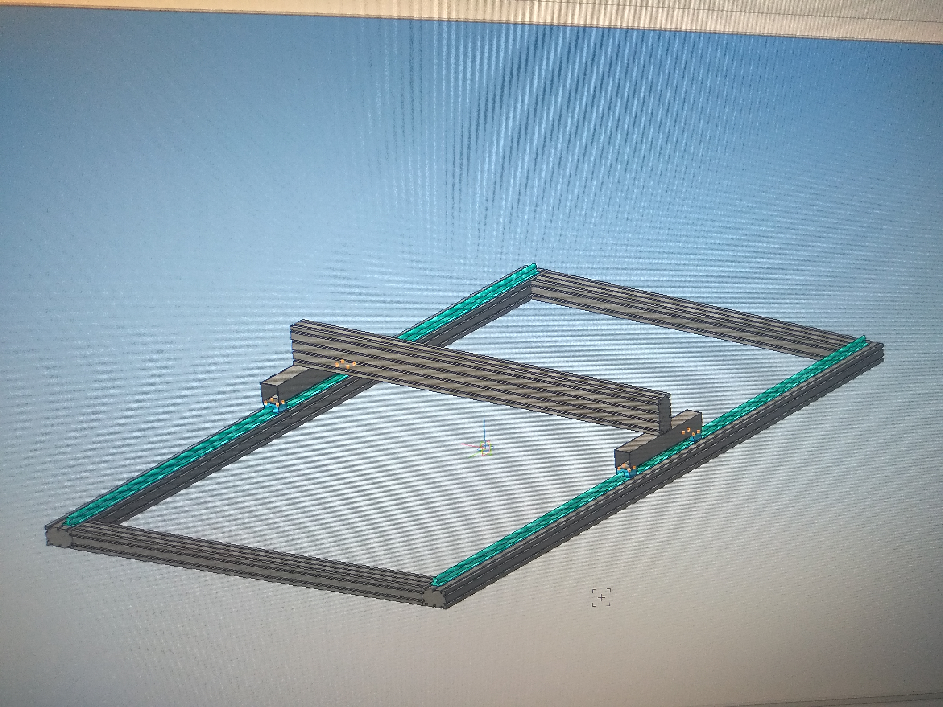

Немного фоток с процесса моделирования, что нашел на компе. В конце - общий вид 3Д модели
IMG_20191024_011336.jpg (4646 просмотров) <a class='original' href='./download/file.php?id=183347&mode=view' target=_blank>Загрузить оригинал (5.89 МБ)</a>
IMG_20191109_165510.jpg (4646 просмотров) <a class='original' href='./download/file.php?id=183348&mode=view' target=_blank>Загрузить оригинал (4.17 МБ)</a>
IMG_20191110_222417.jpg (4646 просмотров) <a class='original' href='./download/file.php?id=183349&mode=view' target=_blank>Загрузить оригинал (3.89 МБ)</a>
IMG_20191112_210110.jpg (4646 просмотров) <a class='original' href='./download/file.php?id=183350&mode=view' target=_blank>Загрузить оригинал (4.34 МБ)</a>
IMG_20191122_235343.jpg (4646 просмотров) <a class='original' href='./download/file.php?id=183351&mode=view' target=_blank>Загрузить оригинал (3.6 МБ)</a>
Снимок.JPG (4646 просмотров) <a class='original' href='./download/file.php?id=183352&mode=view' target=_blank>Загрузить оригинал (137.7 КБ)</a>

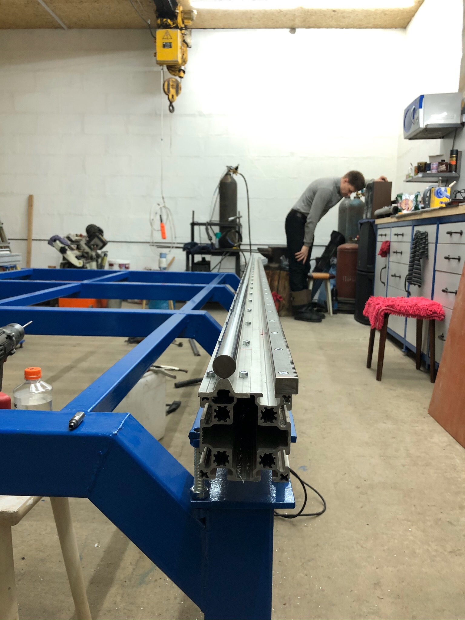

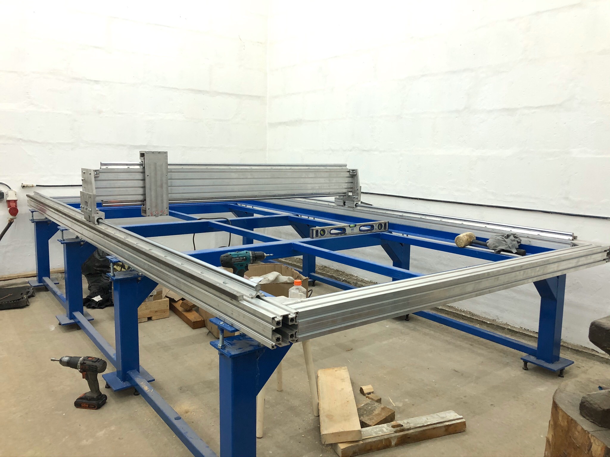

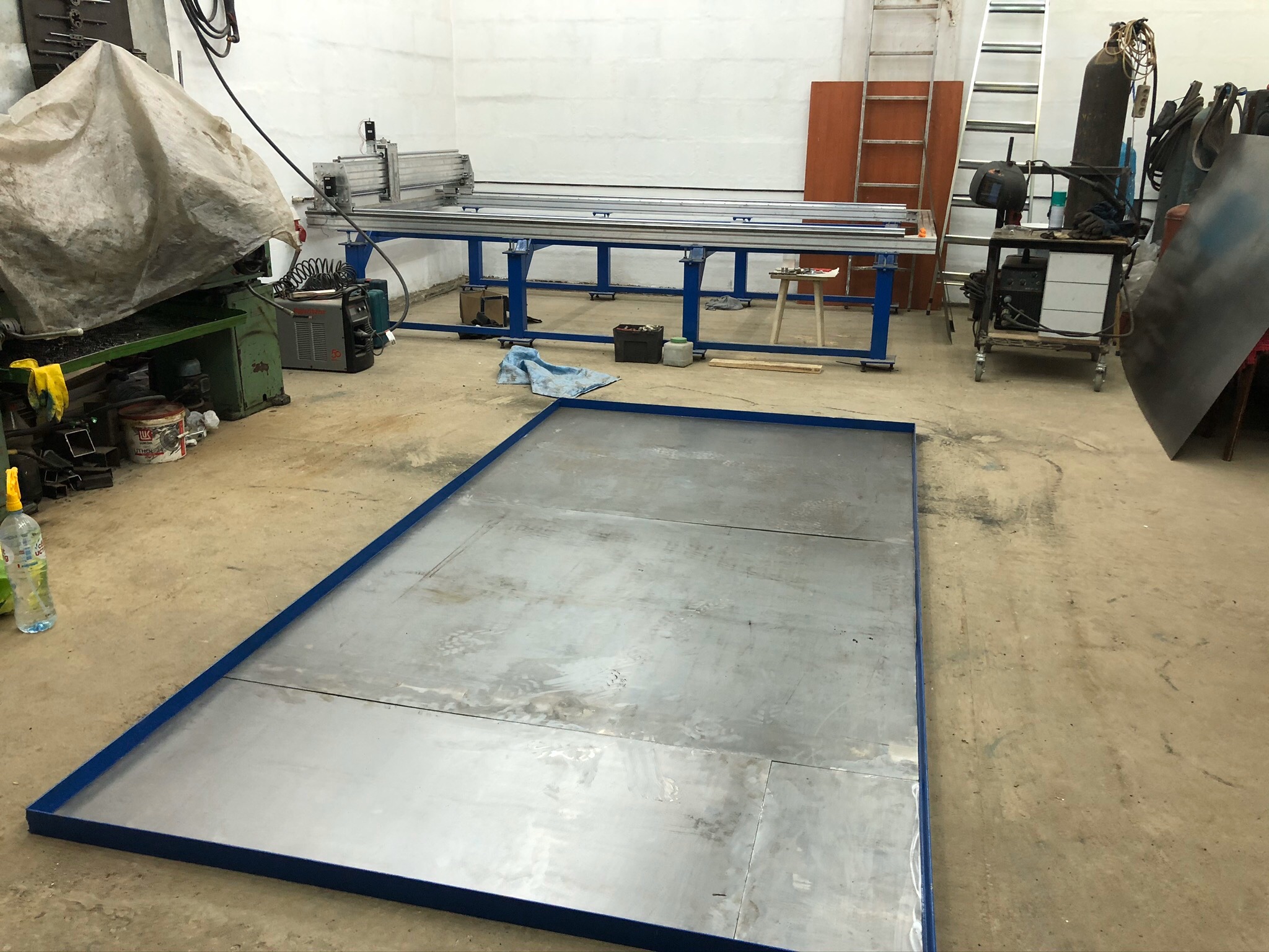

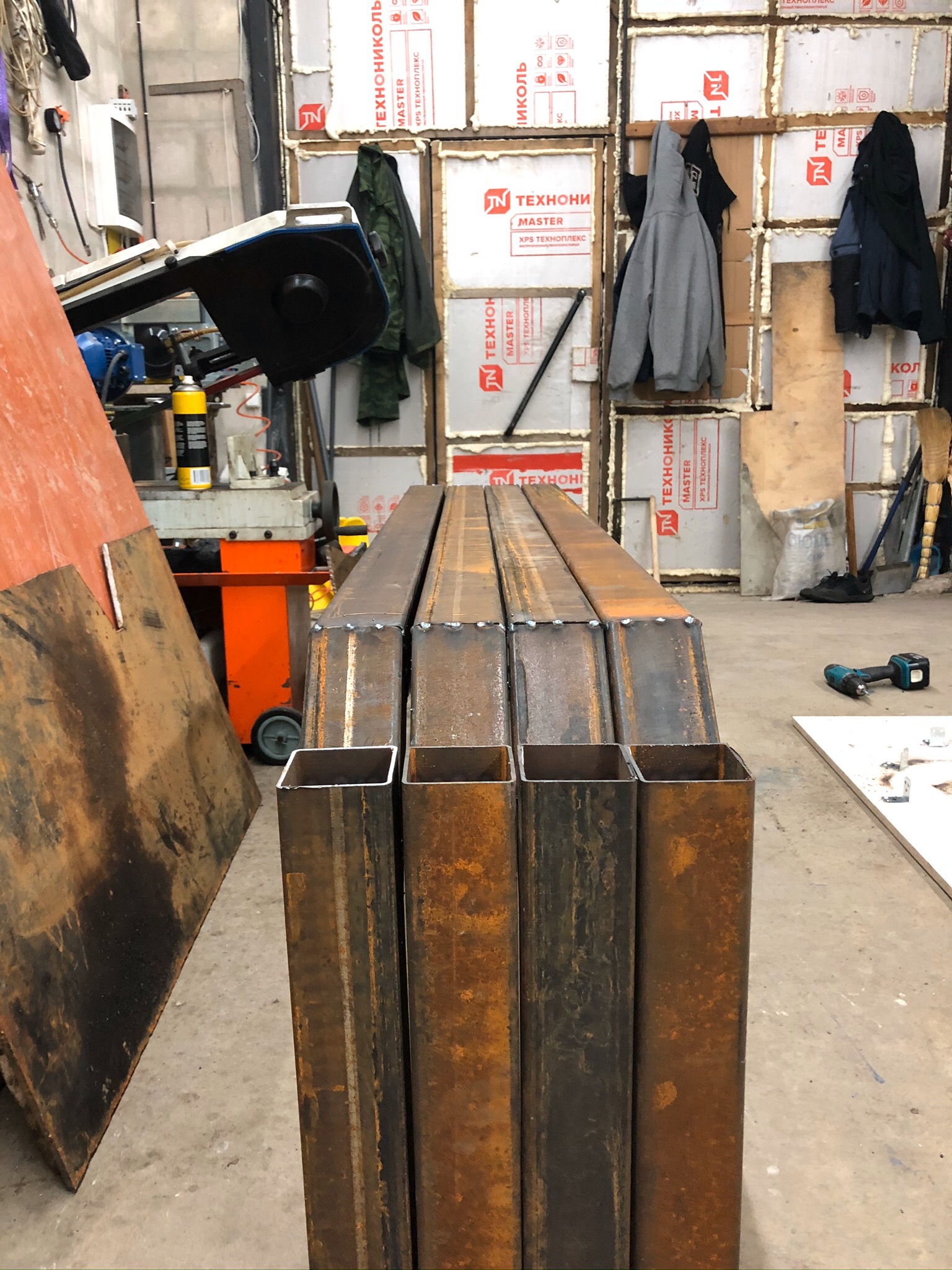

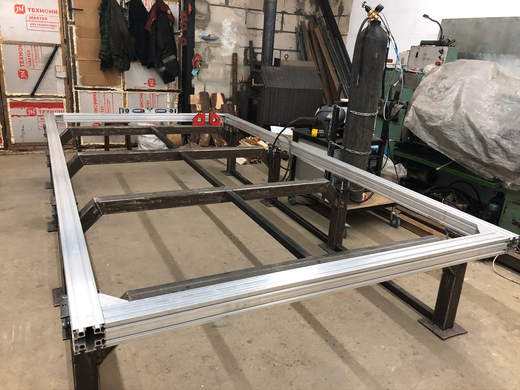

Немного фоток со сборки
RPWbFP2Yt1M.jpg (4646 просмотров) <a class='original' href='./download/file.php?id=183353&mode=view' target=_blank>Загрузить оригинал (769.25 КБ)</a>
nzjtWuT8yXM.jpg (4646 просмотров) <a class='original' href='./download/file.php?id=183354&mode=view' target=_blank>Загрузить оригинал (818.36 КБ)</a>
xiz55XNZkTw.jpg (4646 просмотров) <a class='original' href='./download/file.php?id=183355&mode=view' target=_blank>Загрузить оригинал (806.74 КБ)</a>
HDatWOCvgGA.jpg (4646 просмотров) <a class='original' href='./download/file.php?id=183356&mode=view' target=_blank>Загрузить оригинал (797.44 КБ)</a>
rFgmd9fTp8A.jpg (4646 просмотров) <a class='original' href='./download/file.php?id=183357&mode=view' target=_blank>Загрузить оригинал (532.12 КБ)</a>
l6ShJZG2Jn4.jpg (4646 просмотров) <a class='original' href='./download/file.php?id=183358&mode=view' target=_blank>Загрузить оригинал (567.98 КБ)</a>
0DFTp6N3Ld8.jpg (4646 просмотров) <a class='original' href='./download/file.php?id=183359&mode=view' target=_blank>Загрузить оригинал (684.24 КБ)</a>

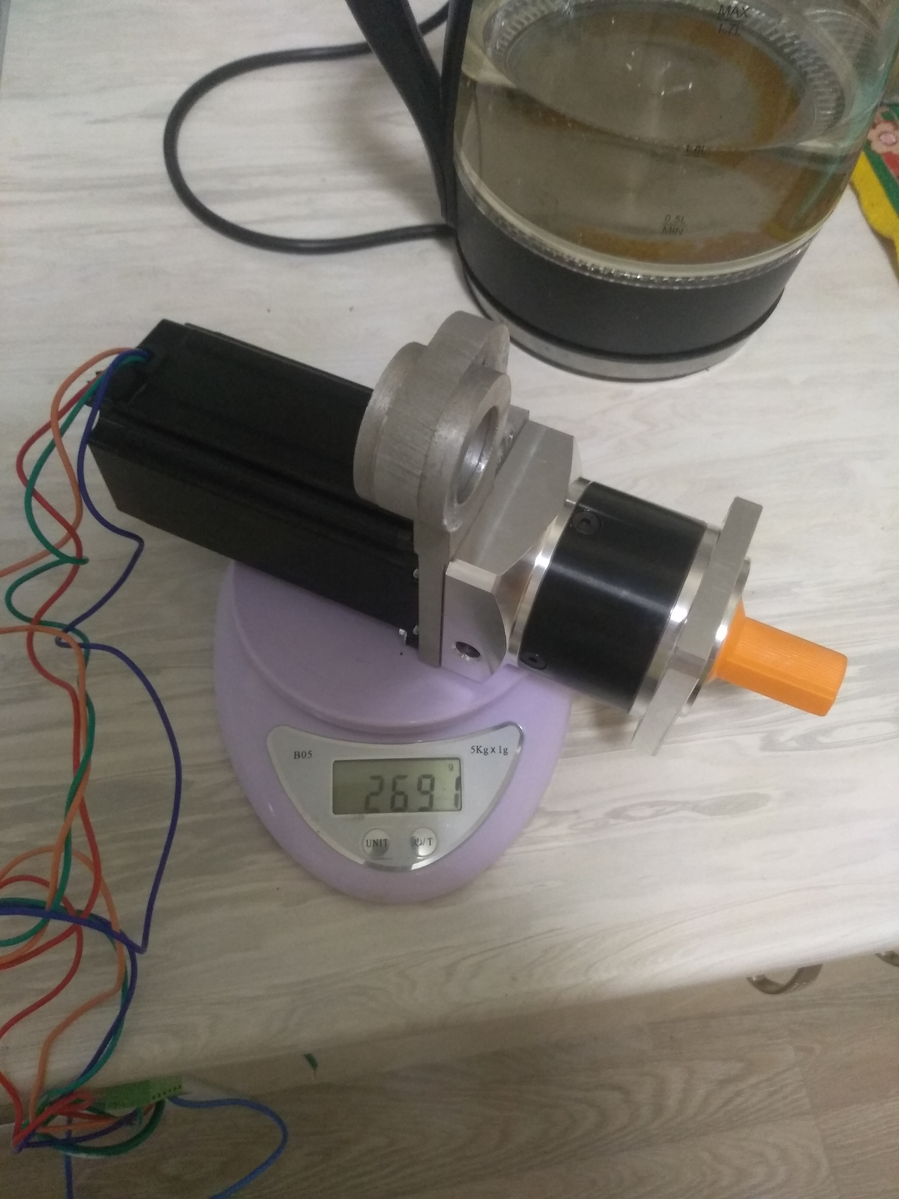

Фото деталей с фрезеровки, компоновка двигателя с редуктором

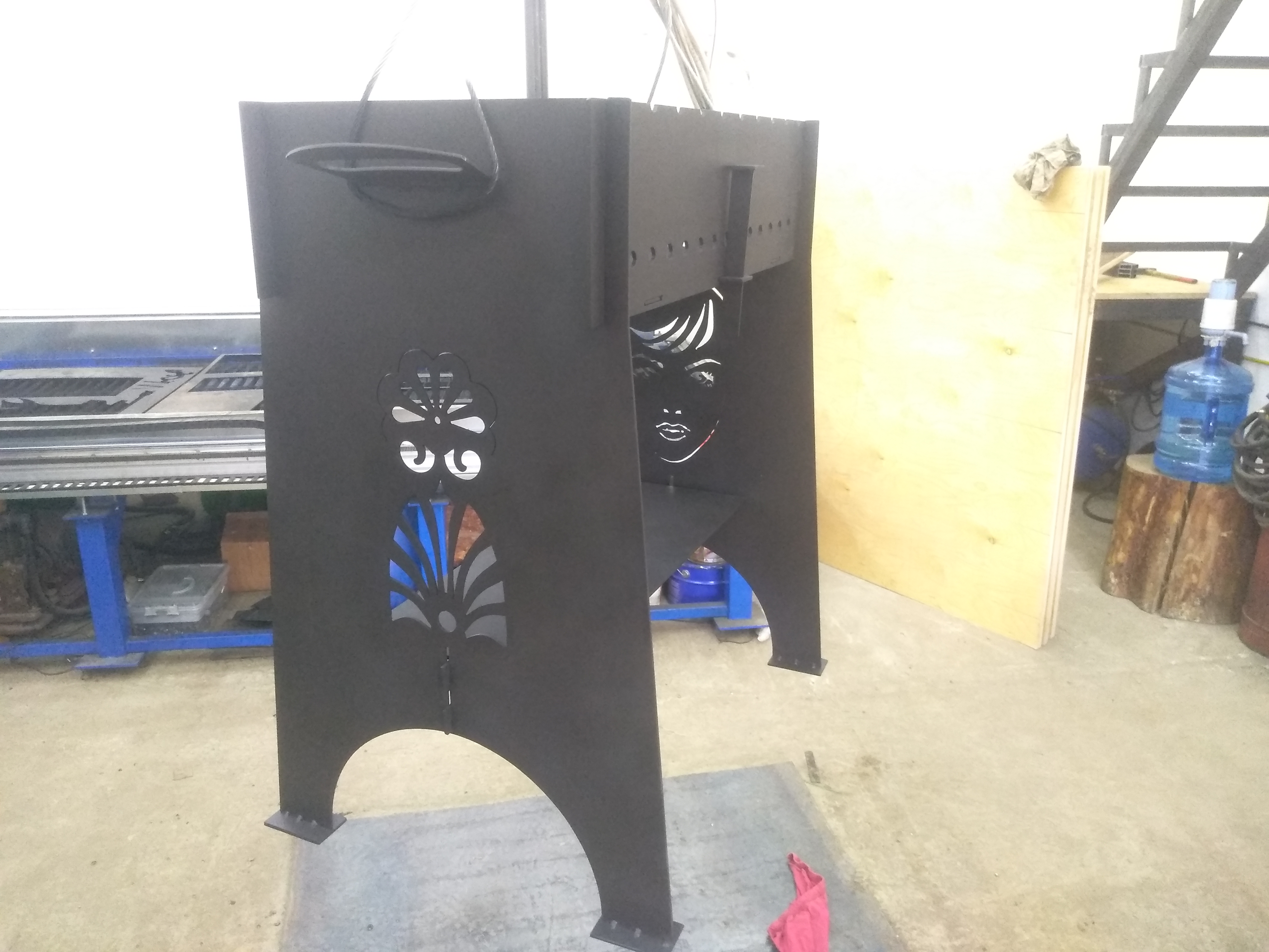

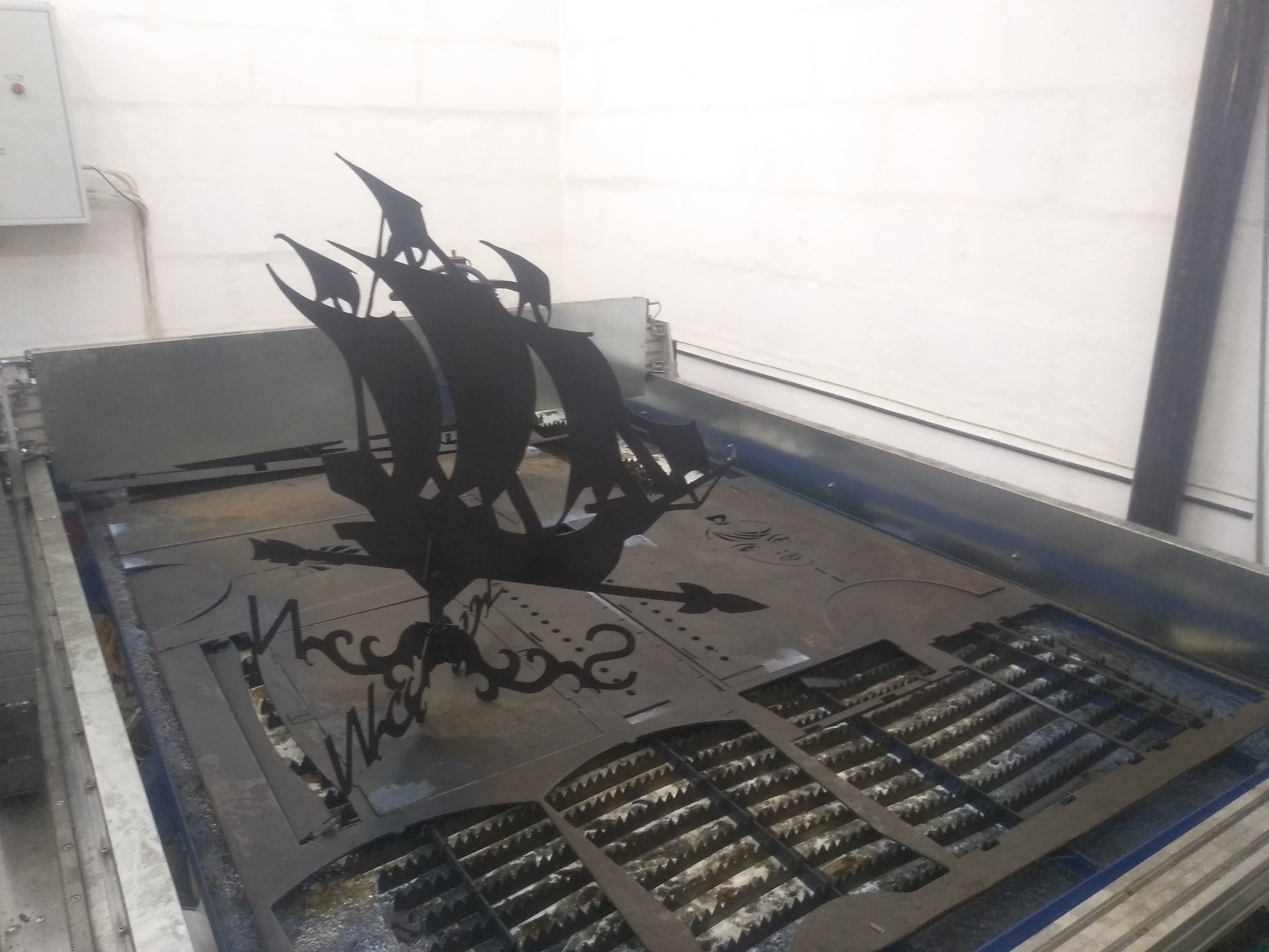

Пример изделия
IMG_20200628_213819.jpg (4645 просмотров) <a class='original' href='./download/file.php?id=183364&mode=view' target=_blank>Загрузить оригинал (3.72 МБ)</a>

Пока помню, хотел обратить внимание на метод крепления движков по оси Y. Жесткости в данном решении оказалось маловато. Вышли из положением, что движок уперт через резиновую прокладку (так он более вертикален получается), ну и добавили ограничители, чтобы далеко от рейки не отскакивал.
Решение в целом нормальное, но по хорошему такой системе надо две точки опоры - одна как у нас, между редуктором и движком. вторая - в верхней части движка

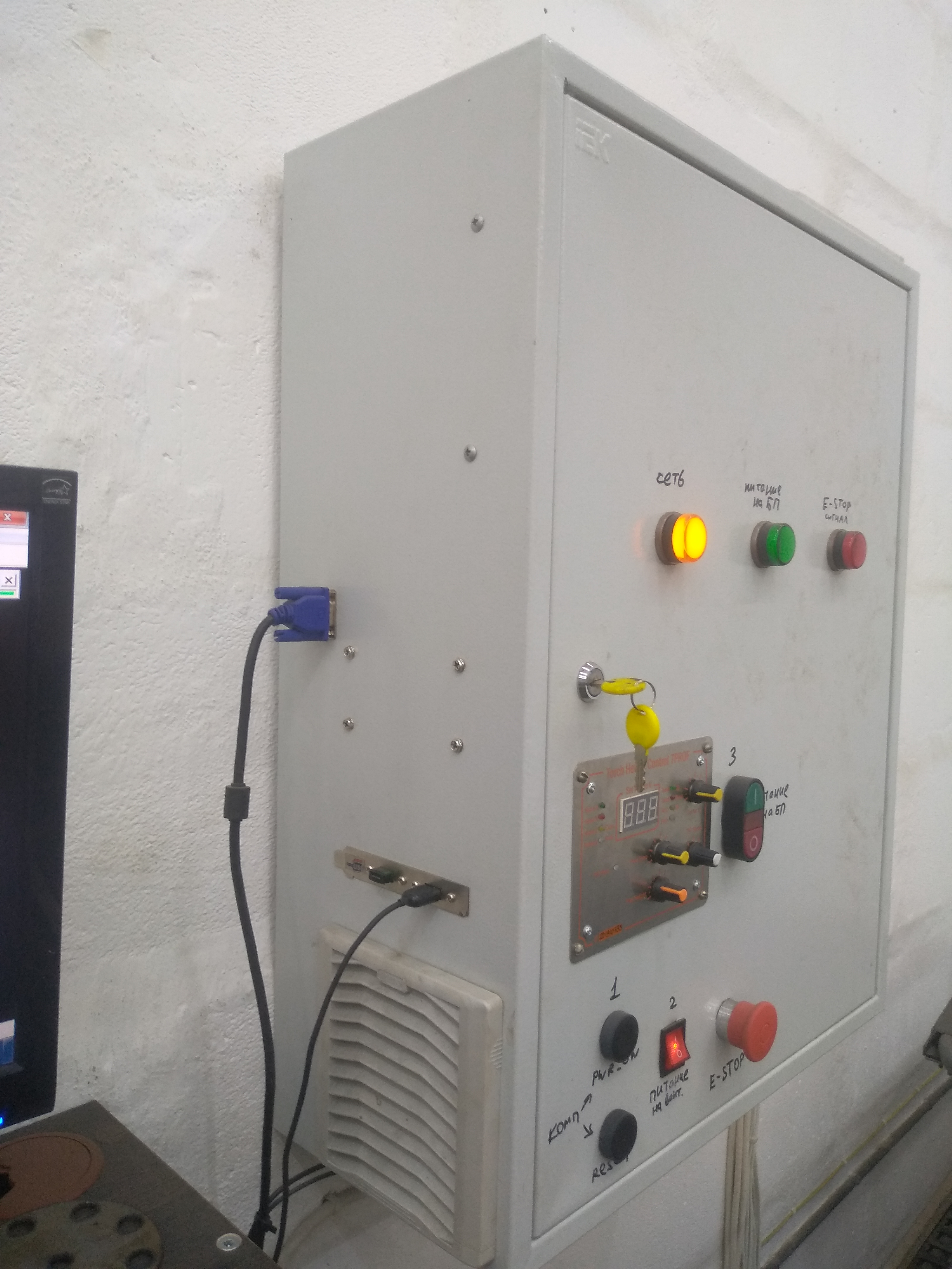

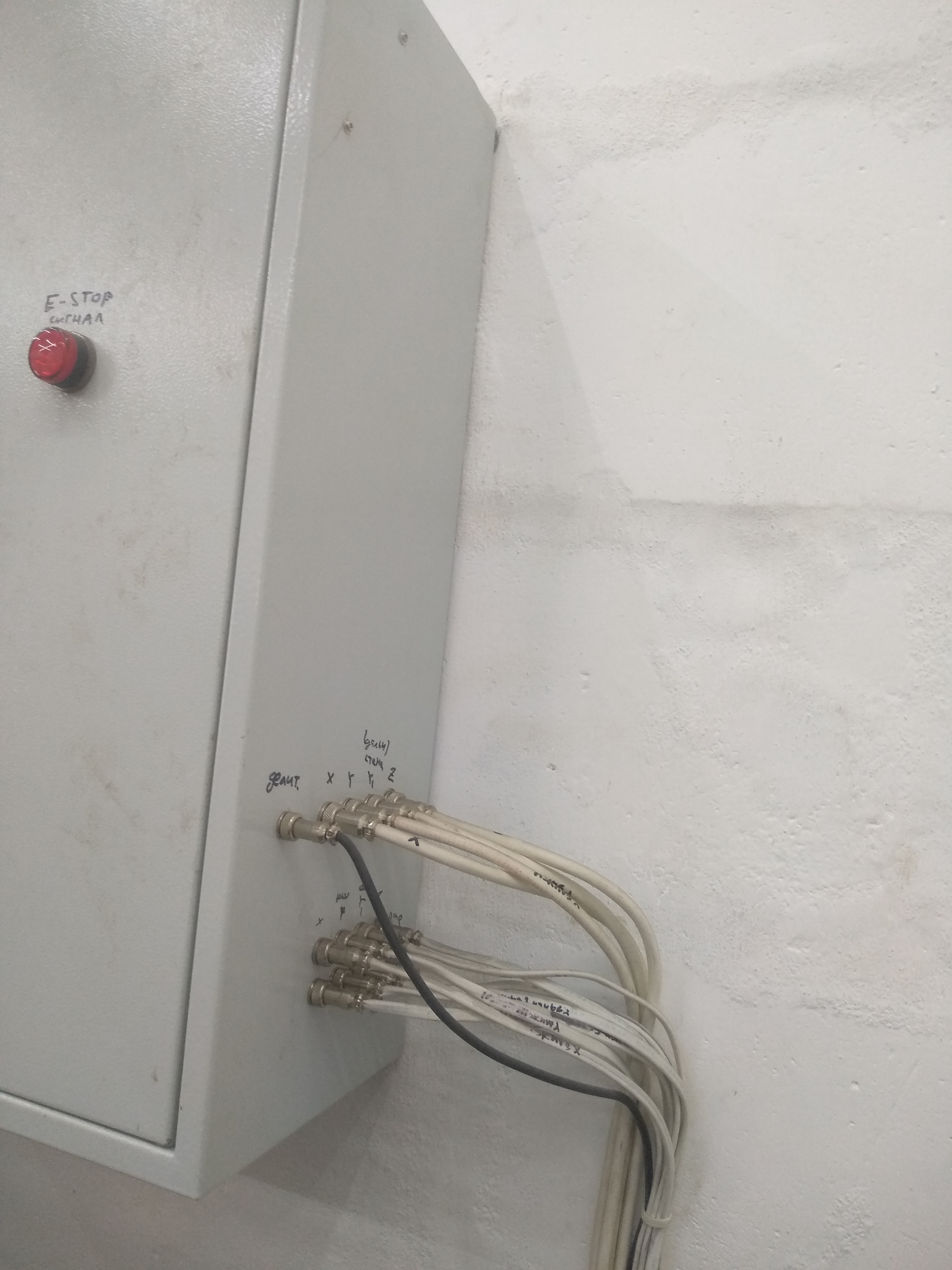

Фото электрошкафа по просьбам трудящихся.
В данный момент включен только комп и вентилятор
IMG_20200701_161230.jpg (4540 просмотров) <a class='original' href='./download/file.php?id=183396&mode=view' target=_blank>Загрузить оригинал (3.62 МБ)</a>
IMG_20200701_161239.jpg (4540 просмотров) <a class='original' href='./download/file.php?id=183397&mode=view' target=_blank>Загрузить оригинал (3.7 МБ)</a>
IMG_20200701_161255.jpg (4540 просмотров) <a class='original' href='./download/file.php?id=183398&mode=view' target=_blank>Загрузить оригинал (4.09 МБ)</a>
IMG_20200701_161303.jpg (4540 просмотров) <a class='original' href='./download/file.php?id=183399&mode=view' target=_blank>Загрузить оригинал (3.61 МБ)</a>

И ещё пример изделия
IMG_20200701_161136.jpg (4539 просмотров) <a class='original' href='./download/file.php?id=183400&mode=view' target=_blank>Загрузить оригинал (3.64 МБ)</a>
IMG_20200701_161143.jpg (4539 просмотров) <a class='original' href='./download/file.php?id=183401&mode=view' target=_blank>Загрузить оригинал (3.3 МБ)</a>

sDkit писал(а): 01 июл 2020, 13:58 Пока помню, хотел обратить внимание на метод крепления движков по оси Y. Жесткости в данном решении оказалось маловато. Вышли из положением, что движок уперт через резиновую прокладку (так он более вертикален получается), ну и добавили ограничители, чтобы далеко от рейки не отскакивал.
Перечитал это сообщение. На сегодняшний момент от ограничителей отказались, жесткости достаточно. Вопрос был в качестве подготовки исходных файлов - дизайнер рисует их в иллюстраторе, и когда там слишком много опорных точек, шиткам их тоже отрабатывает, и на каждой из этих точек станок как бы "клюет".
Однако на втором аналогичном станке (собрал товарищ в Питере по нашим чертежам и комплектующим) этот момент я доработал, и там точек опоры у движков по оси Y две)
