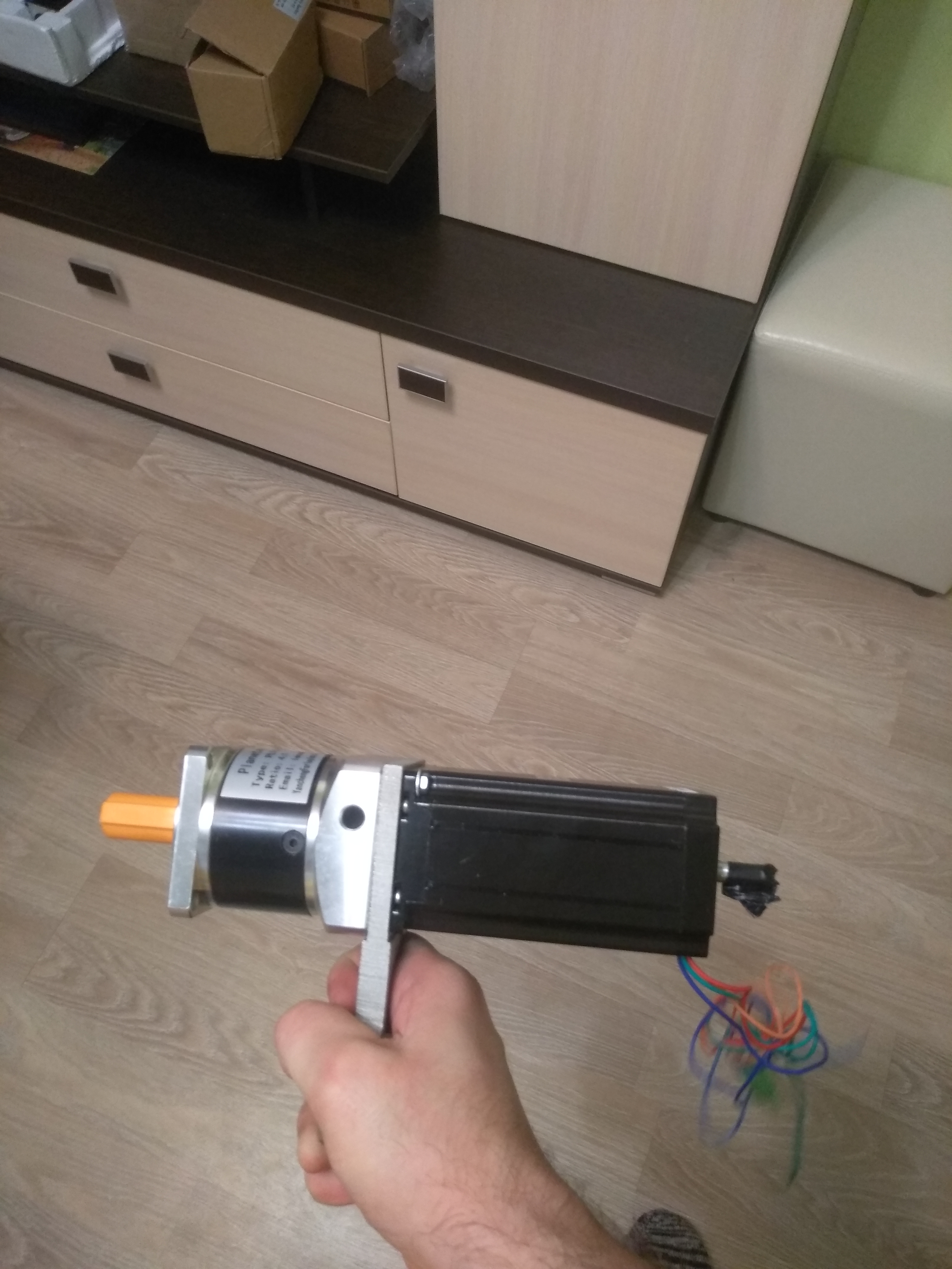

Фото деталей с фрезеровки, компоновка двигателя с редуктором

Пока помню, хотел обратить внимание на метод крепления движков по оси Y. Жесткости в данном решении оказалось маловато. Вышли из положением, что движок уперт через резиновую прокладку (так он более вертикален получается), ну и добавили ограничители, чтобы далеко от рейки не отскакивал.
Решение в целом нормальное, но по хорошему такой системе надо две точки опоры - одна как у нас, между редуктором и движком. вторая - в верхней части движка

sDkit писал(а): 01 июл 2020, 13:58 Пока помню, хотел обратить внимание на метод крепления движков по оси Y. Жесткости в данном решении оказалось маловато. Вышли из положением, что движок уперт через резиновую прокладку (так он более вертикален получается), ну и добавили ограничители, чтобы далеко от рейки не отскакивал.
Перечитал это сообщение. На сегодняшний момент от ограничителей отказались, жесткости достаточно. Вопрос был в качестве подготовки исходных файлов - дизайнер рисует их в иллюстраторе, и когда там слишком много опорных точек, шиткам их тоже отрабатывает, и на каждой из этих точек станок как бы "клюет".
Однако на втором аналогичном станке (собрал товарищ в Питере по нашим чертежам и комплектующим) этот момент я доработал, и там точек опоры у движков по оси Y две)
