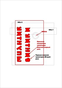

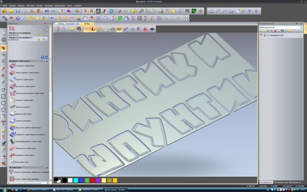

Рисую в кореле букву, делаю ей внутренний контур 3 мм
В арткаме делаю две траектории сначала внутреннюю глубина 1,5, потом наружнюю с глубиной 3мм (отрезаю букву)
Сохраняю код
В маче загружаю код, буква на черном табло слева направо(лицом ко мне).
А режет лицом вниз(то есть оргстекло-буква лежит вниз лицом ).

Это в арткаме траектория
арткам.jpg (7708 просмотров) <a class='original' href='./download/file.php?id=13561&sid=8ef076acadb14eecc3443a77509248d4&mode=view' target=_blank>Загрузить оригинал (121.74 КБ)</a>

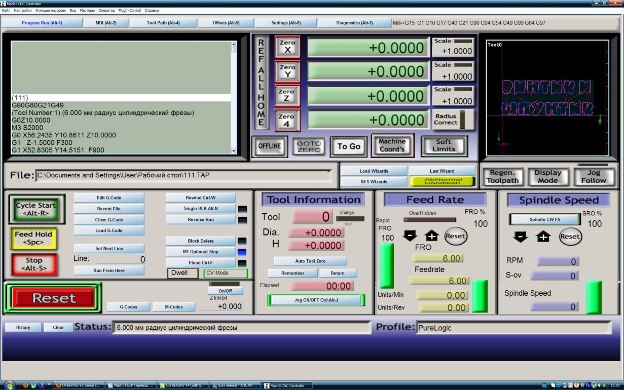

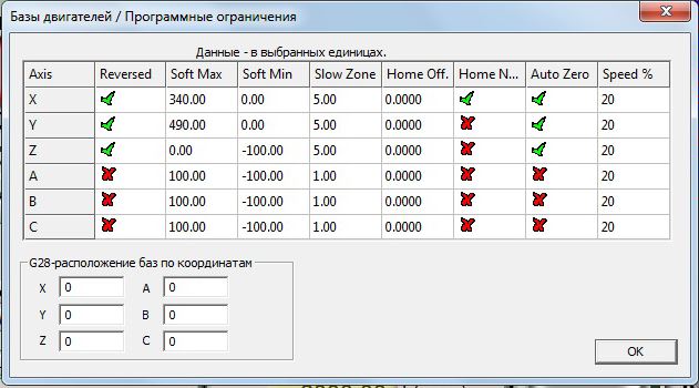

потом мач
мач1.jpg (7708 просмотров) <a class='original' href='./download/file.php?id=13563&sid=8ef076acadb14eecc3443a77509248d4&mode=view' target=_blank>Загрузить оригинал (244.64 КБ)</a>

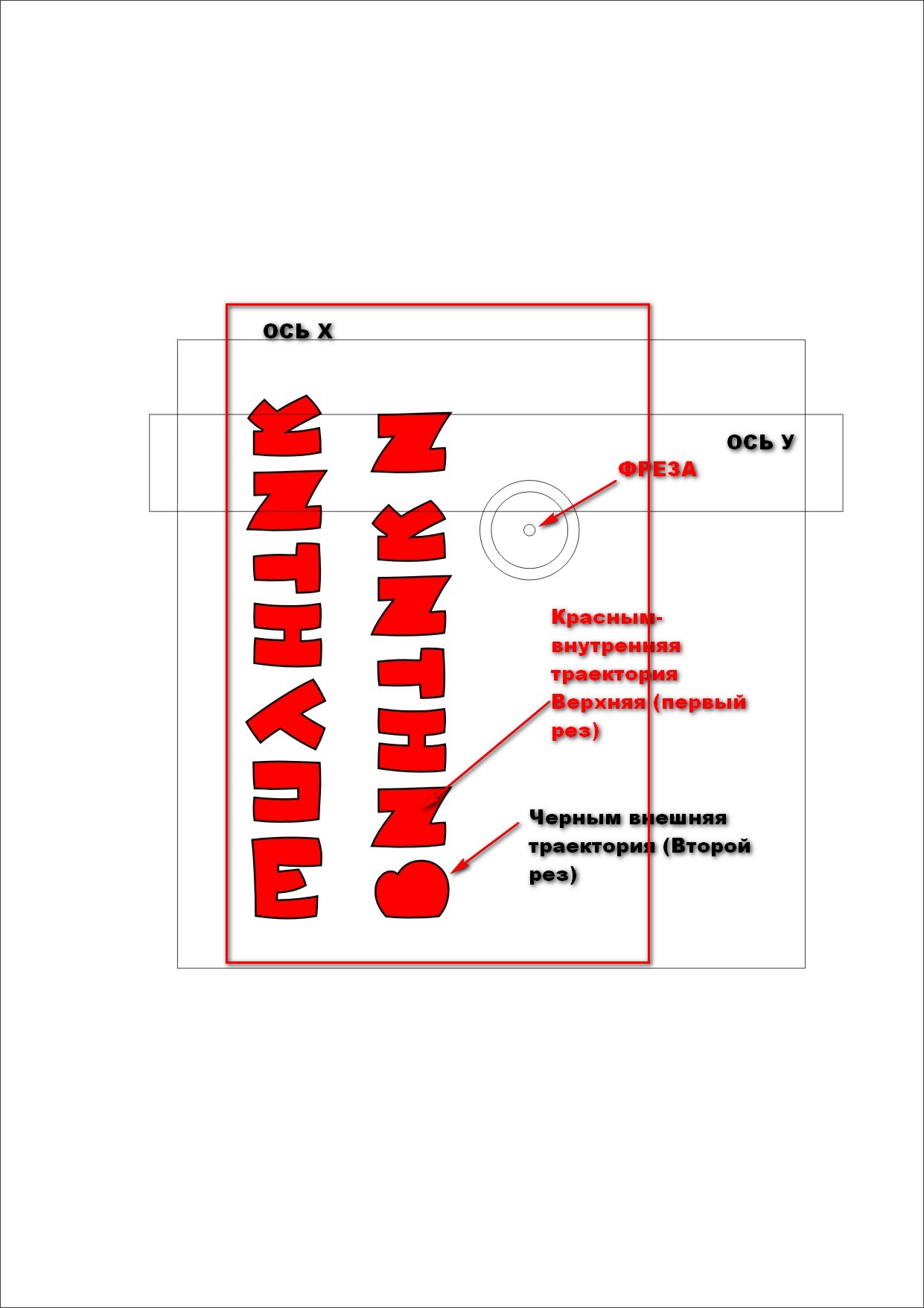

так режет
так режет.jpg (7708 просмотров) <a class='original' href='./download/file.php?id=13562&sid=8ef076acadb14eecc3443a77509248d4&mode=view' target=_blank>Загрузить оригинал (123.47 КБ)</a>

причем как сейчас режет так на самом деле для нужд надо, но это же неправильно, и почему на станке на 90 градусов лежит(режет) повернуто?

michael-yurov писал(а):Разобраться нужно - на каком этапе траектория становится зеркальной (на этапе постпроцессора, или в самом Mach3 или в механике/электронике).
Три важных вопроса -
1. на экране траектория отображается правильно?
Да, и картинка ко мне лицом
2. при движении станка вручную (стрелочками) он ездит в нужных направлениях?
нет, ось Х клавиатура 4-6
а ось У клавиатура 8-2
z клавиатура 9-3 ????????
чота я сам непонял почему
3. правильно ли изменяются координаты в окнах X Y Z?
скажите z вниз это в + или в -?
Y вправо + или - и
х от меня стол едет это + или -

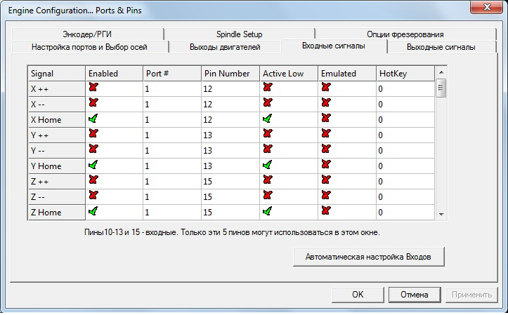

Если на экране буква уже зеркально - значит постпроцессор такой выбран, который координату X переварачивает (можно выбрать правильный, а можно - изменить используемый).

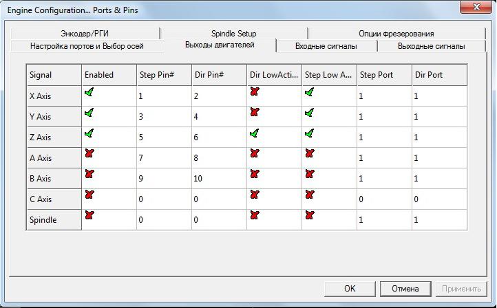

Сообщения: 11731
Re: Мач режет зеркально
Перепутаны настройки пинов осей X и Y, и перепутана настройка параметра Dir Lo Active.
Я так предполагаю, при нажатии стрелки вверх, станок едет влево? (глядя на бело-красную картинку)
Файл посмотрел - там все хорошо.

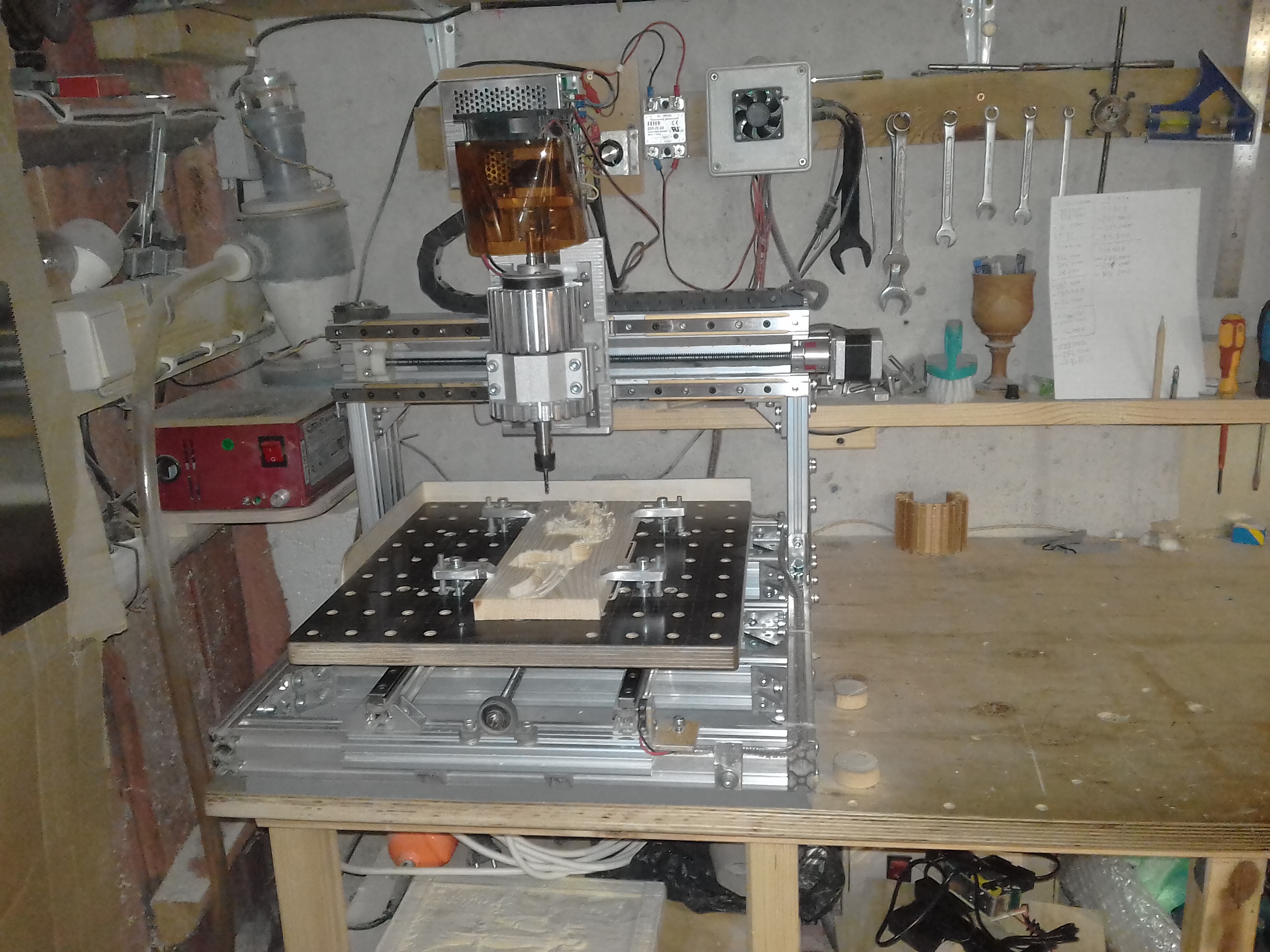

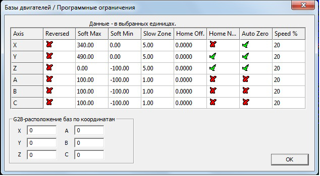

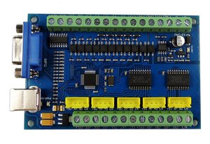

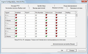

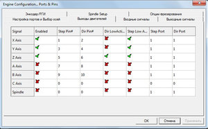

Ребята, у меня похожая проблема.
До этого, около года сидел на ардуине, сейчас перешел на Mach3, через USB.
По стрелкам клавиатуры всё ездит правильно. Стрелка влево - ось Х едет влево, стрелка вправо - едет вправо. Стрелка вниз - ось Y едет на меня, Page Down - Z едет вниз. База (дом) в левом дальнем углу.
Создал у Арткаме УП с нулевой точкой в левом нижнем углу, сохранил с построцессором gcode_mm.con, скормил её программе, и тут начались непонятки. Когда загружаю УП в Mach, там всё отображается правильно, лицевой стороной, с нулевой точкой слева внизу.
Выставляю нулевую точку как привык, в левом ближнем углу станка. Запускаю. Фреза поехала не вправо от меня, как должно быть, а в противоположном направлении, влево и ко мне, хотя на экране в визуализации всё отображалось как положено.
Долго думал че же это такое, потом допер выставить "ноль" в дальнем правом углу станка. Фреза с начала запуска УП поехала влево и ко мне, и заготовка начала обрабатываться вверх ногами. Т. е с переворотом на 180 градусов. Как на картинке.
Пробовал другие УП, которые работали у меня на ардуине - тоже самое.
Параметр Dir Low Active менял, но тогда оси едут не в ту сторону, не по стрелкам.
Куда ещё сунуться? Помогите.

Моя плата Mach3 (4640 просмотров) <a class='original' href='./download/file.php?id=182999&sid=8ef076acadb14eecc3443a77509248d4&mode=view' target=_blank>Загрузить оригинал (116.47 КБ)</a>
Моя плата Mach3
extrimus писал(а):Параметр Dir Low Active менял, но тогда оси едут не в ту сторону, не по стрелкам.
Предположу, что у вас подвижной стол. Тогда желательно с координатами разобраться. Ну и за одно домашнее положение правильно настроить. (физическое местоположение с софтом согласовать)
Настроить нужно сначала, что бы программа - УП работала корректно, а потом только стрелки настраивать.
Но лучше бы фото станка выложили.

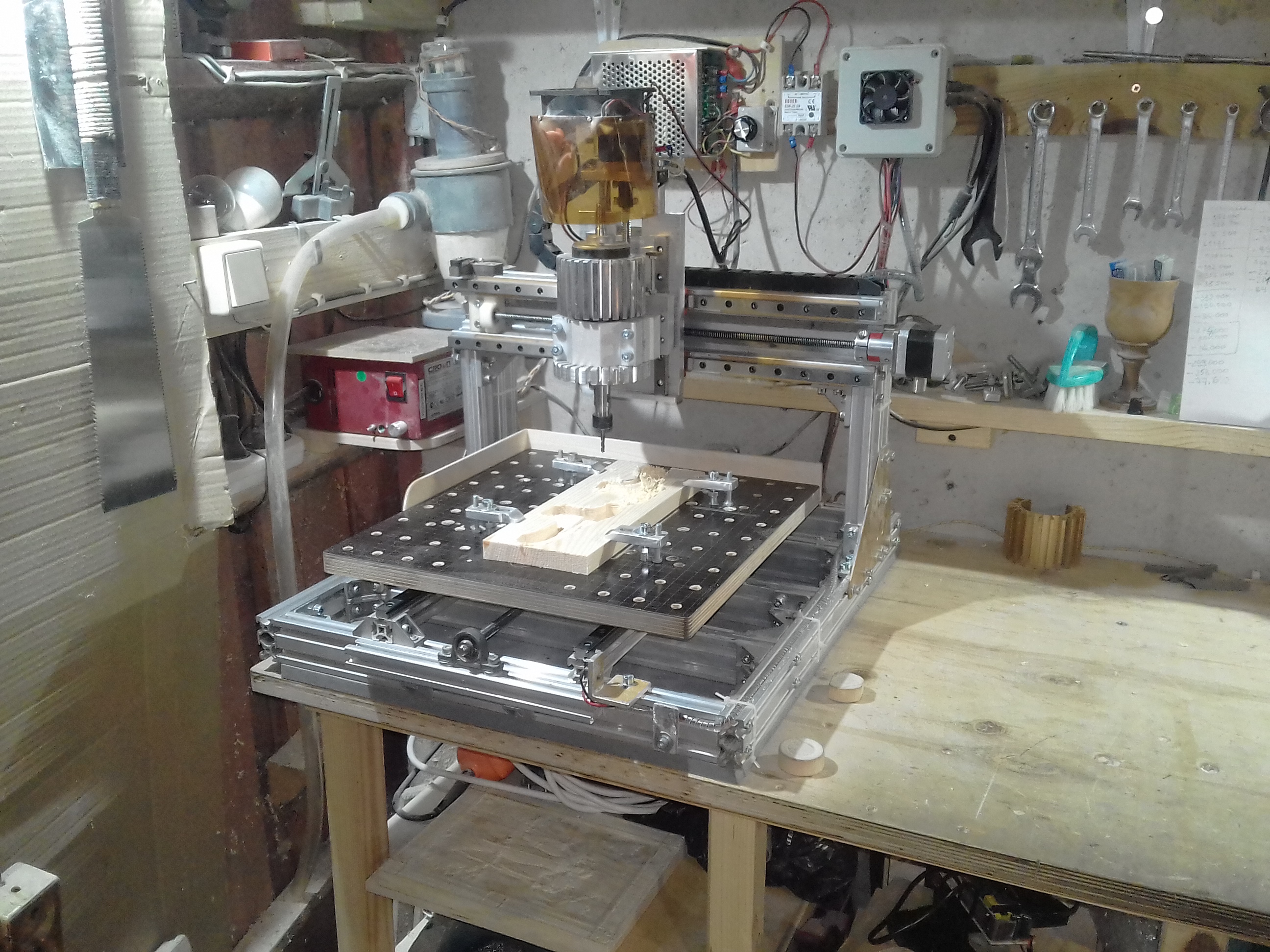

Да, стол подвижный. Станок переделан из китайского CNC 3018. В портальник переделывать финансы не позволяют.
Как это - с координатами разобраться? Что значит - "домашнее положение правильно настроить"? Мне удобно, чтоб "дом" был в левом дальнем углу.
И как именно физическое местоположение с софтом согласовать? Что для этого нужно?
Фотки станка прилагаю. Только они полугодовой давности. Сейчас шаговик по X стоит с левой стороны.
1 (1).jpg (4621 просмотр) <a class='original' href='./download/file.php?id=183001&sid=8ef076acadb14eecc3443a77509248d4&mode=view' target=_blank>Загрузить оригинал (2.13 МБ)</a>
1 (9).jpg (4621 просмотр) <a class='original' href='./download/file.php?id=183002&sid=8ef076acadb14eecc3443a77509248d4&mode=view' target=_blank>Загрузить оригинал (2.08 МБ)</a>
extrimus писал(а):Да, стол подвижный. Станок переделан из китайского CNC 3018.
Можно его укрепить боковыми треугольниками.
extrimus писал(а):Как это - с координатами разобраться? Что значит - "домашнее положение правильно настроить"? Мне удобно, чтоб "дом" был в левом дальнем углу.
Дальний левый это станка, или стола?
У меня стол уезжает под портал, но от этого положение стола относительно шпинделя будет слева ближний угол - т.е. У = 0
Зеркально - это не 180. А если 180, то обе оси отзеркаленны.
Нужно менять направление вращение осями, что бы УП выполнялась правильно, потом назначить в какую сторону ехать домой: в положительную сторону, или отрицательную (в "ноль"), и по идее стрелки должны правильно работать. (ось У под вопросом, так как нажатия вверх будет стол перемещать в + кординати, при этом стол будет ехать на нас, а не в перед, но это по идее можно переназначить)
Х в право и влево должен работать корректно по стрелкам. (левое положение Х=0, вправо увеличиваются координати)
Главное, что бы по нажатию на стрелки всё перемещалось относительно шпинделя в правильном направлении.
Что бы было понятней нарисуйте на столе систему координат. На столе левый ближний угол = 0, что Х, что У

По Y перемещения такие. Движется стол относительно фрезы. Нажимаю на экране в программе стрелку вверх, она же на клавиатуре вперед (не PageUp), стол едет ко мне, т. е фреза относительно стола едет от меня.
Дальний левый - стол полностью выезжает на меня, каретка полностью влево. Стола получается.
Я так понял из ваших ответов, что тут важное значение имеет порядок действий. Сначала сделать так, что оси ездили правильно, а только потом назначать "Дом".
Попробую.

А Мач с УСБ, там надо смотреть отдельные настройки драйвера, у меня такой платы нет, подсказать не могу
