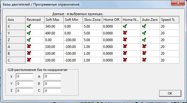

Ребята, у меня похожая проблема.
До этого, около года сидел на ардуине, сейчас перешел на Mach3, через USB.
По стрелкам клавиатуры всё ездит правильно. Стрелка влево - ось Х едет влево, стрелка вправо - едет вправо. Стрелка вниз - ось Y едет на меня, Page Down - Z едет вниз. База (дом) в левом дальнем углу.
Создал у Арткаме УП с нулевой точкой в левом нижнем углу, сохранил с построцессором gcode_mm.con, скормил её программе, и тут начались непонятки. Когда загружаю УП в Mach, там всё отображается правильно, лицевой стороной, с нулевой точкой слева внизу.
Выставляю нулевую точку как привык, в левом ближнем углу станка. Запускаю. Фреза поехала не вправо от меня, как должно быть, а в противоположном направлении, влево и ко мне, хотя на экране в визуализации всё отображалось как положено.
Долго думал че же это такое, потом допер выставить "ноль" в дальнем правом углу станка. Фреза с начала запуска УП поехала влево и ко мне, и заготовка начала обрабатываться вверх ногами. Т. е с переворотом на 180 градусов. Как на картинке.
Пробовал другие УП, которые работали у меня на ардуине - тоже самое.
Параметр Dir Low Active менял, но тогда оси едут не в ту сторону, не по стрелкам.
Куда ещё сунуться? Помогите.

Re: Мач режет зеркально
extrimus писал(а):Параметр Dir Low Active менял, но тогда оси едут не в ту сторону, не по стрелкам.
Предположу, что у вас подвижной стол. Тогда желательно с координатами разобраться. Ну и за одно домашнее положение правильно настроить. (физическое местоположение с софтом согласовать)
Настроить нужно сначала, что бы программа - УП работала корректно, а потом только стрелки настраивать.
Но лучше бы фото станка выложили.

Да, стол подвижный. Станок переделан из китайского CNC 3018. В портальник переделывать финансы не позволяют.
Как это - с координатами разобраться? Что значит - "домашнее положение правильно настроить"? Мне удобно, чтоб "дом" был в левом дальнем углу.
И как именно физическое местоположение с софтом согласовать? Что для этого нужно?
extrimus писал(а):Да, стол подвижный. Станок переделан из китайского CNC 3018.
Можно его укрепить боковыми треугольниками.
extrimus писал(а):Как это - с координатами разобраться? Что значит - "домашнее положение правильно настроить"? Мне удобно, чтоб "дом" был в левом дальнем углу.
Дальний левый это станка, или стола?
У меня стол уезжает под портал, но от этого положение стола относительно шпинделя будет слева ближний угол - т.е. У = 0
Зеркально - это не 180. А если 180, то обе оси отзеркаленны.
Нужно менять направление вращение осями, что бы УП выполнялась правильно, потом назначить в какую сторону ехать домой: в положительную сторону, или отрицательную (в "ноль"), и по идее стрелки должны правильно работать. (ось У под вопросом, так как нажатия вверх будет стол перемещать в + кординати, при этом стол будет ехать на нас, а не в перед, но это по идее можно переназначить)
Х в право и влево должен работать корректно по стрелкам. (левое положение Х=0, вправо увеличиваются координати)
Главное, что бы по нажатию на стрелки всё перемещалось относительно шпинделя в правильном направлении.
Что бы было понятней нарисуйте на столе систему координат. На столе левый ближний угол = 0, что Х, что У

Сейчас не до боковых угольников. Заготовлены давно, потом поставлю.
Зеркально у меня по Z получается, перевернуто. Ставлю "нулевую" в ближнем левом углу заготовки, а по факту она получается в дальнем правом. Резать я пока не пробовал, гонял фрезу над заготовкой. Возможно зеркалит по X и Y тоже. Проверю.
Корректно по стрелкам и работает. Стрелка влево - по X едет влево, PgUp - по Z едет вверх.
По Y перемещения такие. Движется стол относительно фрезы. Нажимаю на экране в программе стрелку вверх, она же на клавиатуре вперед (не PageUp), стол едет ко мне, т. е фреза относительно стола едет от меня.
Дальний левый - стол полностью выезжает на меня, каретка полностью влево. Стола получается.
Я так понял из ваших ответов, что тут важное значение имеет порядок действий. Сначала сделать так, что оси ездили правильно, а только потом назначать "Дом".
Попробую.
