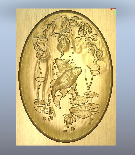

Ребята, у меня похожая проблема.
До этого, около года сидел на ардуине, сейчас перешел на Mach3, через USB.
По стрелкам клавиатуры всё ездит правильно. Стрелка влево - ось Х едет влево, стрелка вправо - едет вправо. Стрелка вниз - ось Y едет на меня, Page Down - Z едет вниз. База (дом) в левом дальнем углу.
Создал у Арткаме УП с нулевой точкой в левом нижнем углу, сохранил с построцессором gcode_mm.con, скормил её программе, и тут начались непонятки. Когда загружаю УП в Mach, там всё отображается правильно, лицевой стороной, с нулевой точкой слева внизу.
Выставляю нулевую точку как привык, в левом ближнем углу станка. Запускаю. Фреза поехала не вправо от меня, как должно быть, а в противоположном направлении, влево и ко мне, хотя на экране в визуализации всё отображалось как положено.
Долго думал че же это такое, потом допер выставить "ноль" в дальнем правом углу станка. Фреза с начала запуска УП поехала влево и ко мне, и заготовка начала обрабатываться вверх ногами. Т. е с переворотом на 180 градусов. Как на картинке.
Пробовал другие УП, которые работали у меня на ардуине - тоже самое.
Параметр Dir Low Active менял, но тогда оси едут не в ту сторону, не по стрелкам.
Куда ещё сунуться? Помогите.

extrimus писал(а):Параметр Dir Low Active менял, но тогда оси едут не в ту сторону, не по стрелкам.
Предположу, что у вас подвижной стол. Тогда желательно с координатами разобраться. Ну и за одно домашнее положение правильно настроить. (физическое местоположение с софтом согласовать)
Настроить нужно сначала, что бы программа - УП работала корректно, а потом только стрелки настраивать.
Но лучше бы фото станка выложили.
