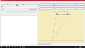

Добрый день, я новичок в этом деле, помогите пожалуйста, создаю gcode в inkscape , но почему-то трассировка линии происходит два раза, я понимаю что линия в рисунке больше одного пикселя, но можно как нибудь делать чтобы он рисовал только 1 раз линию? Спасибо всем заранее

Ну он у тебя каждый отрезок проходит дважды, или весь рисунок один раз, а потом повторно?
Сообщения: 3310
Re: Чпу станок для рисования
Kupfershcmidt писал(а):Ну он у тебя каждый отрезок проходит дважды, или весь рисунок один раз, а потом повторно?
На последнем скрине же видно - идет прорисовка толщины буквы (обводка с двух сторон), а ТС хочет, чтоб писало как карандашем - только по центру толстой буквы один раз.
да, только по чентру, но шрифт не bolt, я пробовал с разными маленькими шрифтами, и все равно идет прорисовка толщины буквы (обводка с двух сторон)

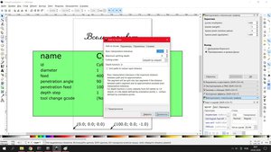

gabalugi, ну во первых надо искать шрифт одной толщины. А во ворых пробуй менять диаметр инструмента, мне это помогло как-то однажды...ну и может залить контур...я не знаю, как там работает генератор в инскейпе.
Дело не в шрифте, а в способе гравировки. ТС хочет гравировку "по средней линии". Не знаю умеет ли это gcodetools...

UAVpilot писал(а):Не знаю умеет ли это gcodetools...
Не умеет.
Ищи форум итальянца по созданию 4xyDraw, он делал скрипт под один шрифт который преобразует написанное в монолинию, потом это в gcodetools, и в станок.
