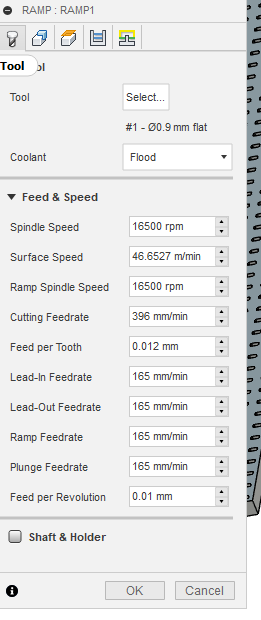

"Условия теста - открываем деталь - загружаем, выставляем параметры для кам, закрываем, также закрываем все фоновые программы."
(Smlua)
Тест 1 - кликаем правой клавишей мыши на проекте;нажимаем пункт Open с одновременным стартом секундомера; при появлении детали на экране, останавливаем секундомер;

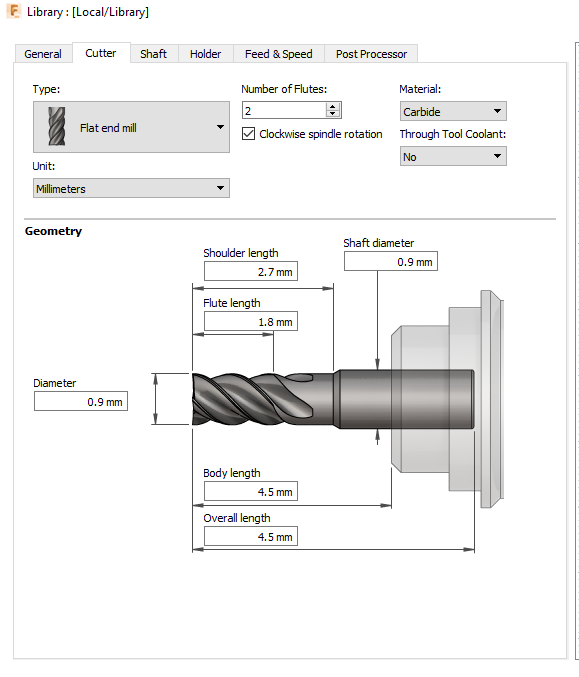

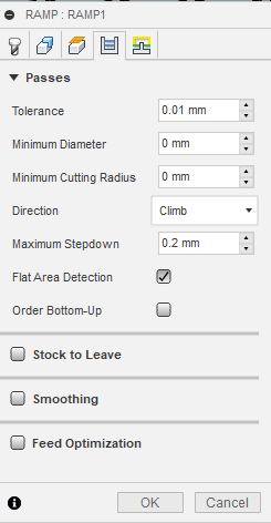

Тест 2 - в модуле Manufacturing проверяем, чтобы параметры траектории и инструмента совпадали с таковыми на картинках; одновременно с секундомером, запускаем генерацию траектории; при появлении всей траектории на экране останавливаем секундомер;
Аннотация 2020-03-09 082121.png (16655 просмотров) <a class='original' href='./download/file.php?id=177915&mode=view' target=_blank>Загрузить оригинал (55.4 КБ)</a>
Аннотация 2020-03-09 082221.png (16655 просмотров) <a class='original' href='./download/file.php?id=177916&mode=view' target=_blank>Загрузить оригинал (22.81 КБ)</a>
Аннотация 2020-03-09 082235.png (16655 просмотров) <a class='original' href='./download/file.php?id=177917&mode=view' target=_blank>Загрузить оригинал (14.29 КБ)</a>

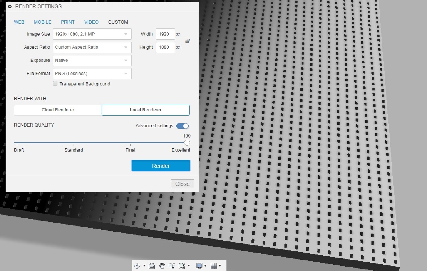

Тест 3 - в модуле Render выбираем именнованный вид cnc-club View; нажимаем Render и выставляем параметры, как на картинке; запускаем рендеринг одновременно с секундомером;
render.jpg (16655 просмотров) <a class='original' href='./download/file.php?id=177914&mode=view' target=_blank>Загрузить оригинал (286.08 КБ)</a>

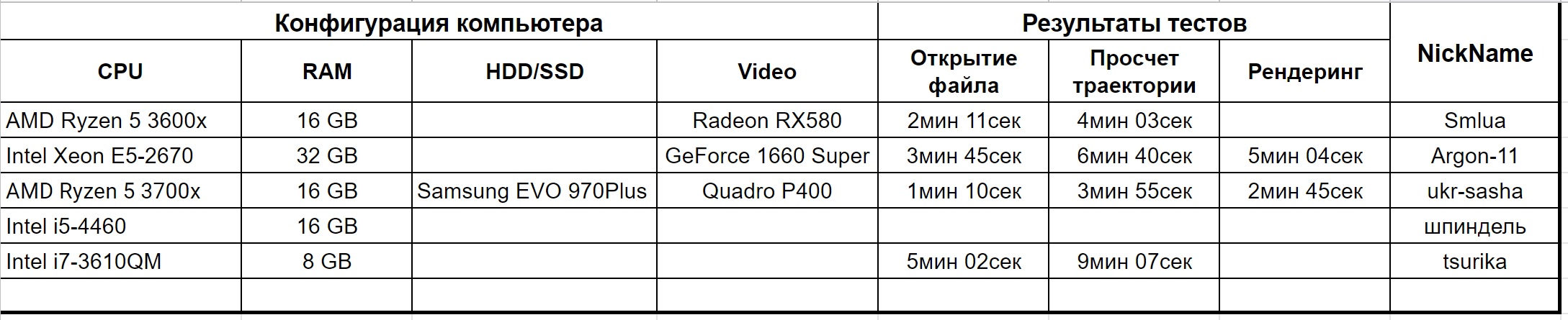

Ну и сама таблица результатов тестов:
результаты.jpg (16636 просмотров) <a class='original' href='./download/file.php?id=178010&mode=view' target=_blank>Загрузить оригинал (243.53 КБ)</a>

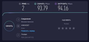

sima8520 писал(а):А не может быть это из за слабого интернета?
Блин, даже не знаю.
Вроде скорости неплохая, почти 100Мб/с
интернет скорость.jpg (17112 просмотров) <a class='original' href='./download/file.php?id=177079&mode=view' target=_blank>Загрузить оригинал (42.1 КБ)</a>

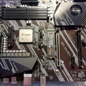

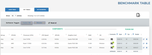

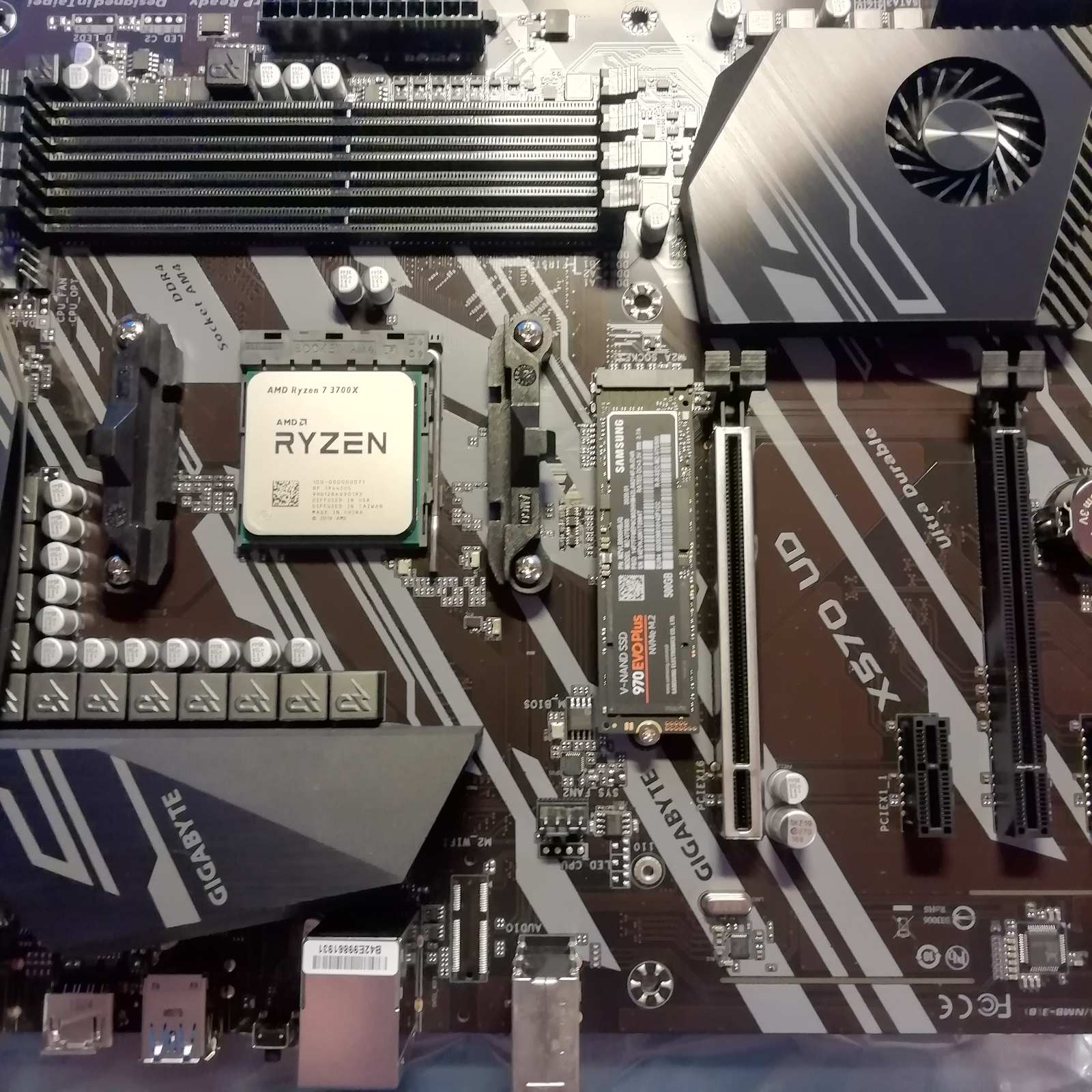

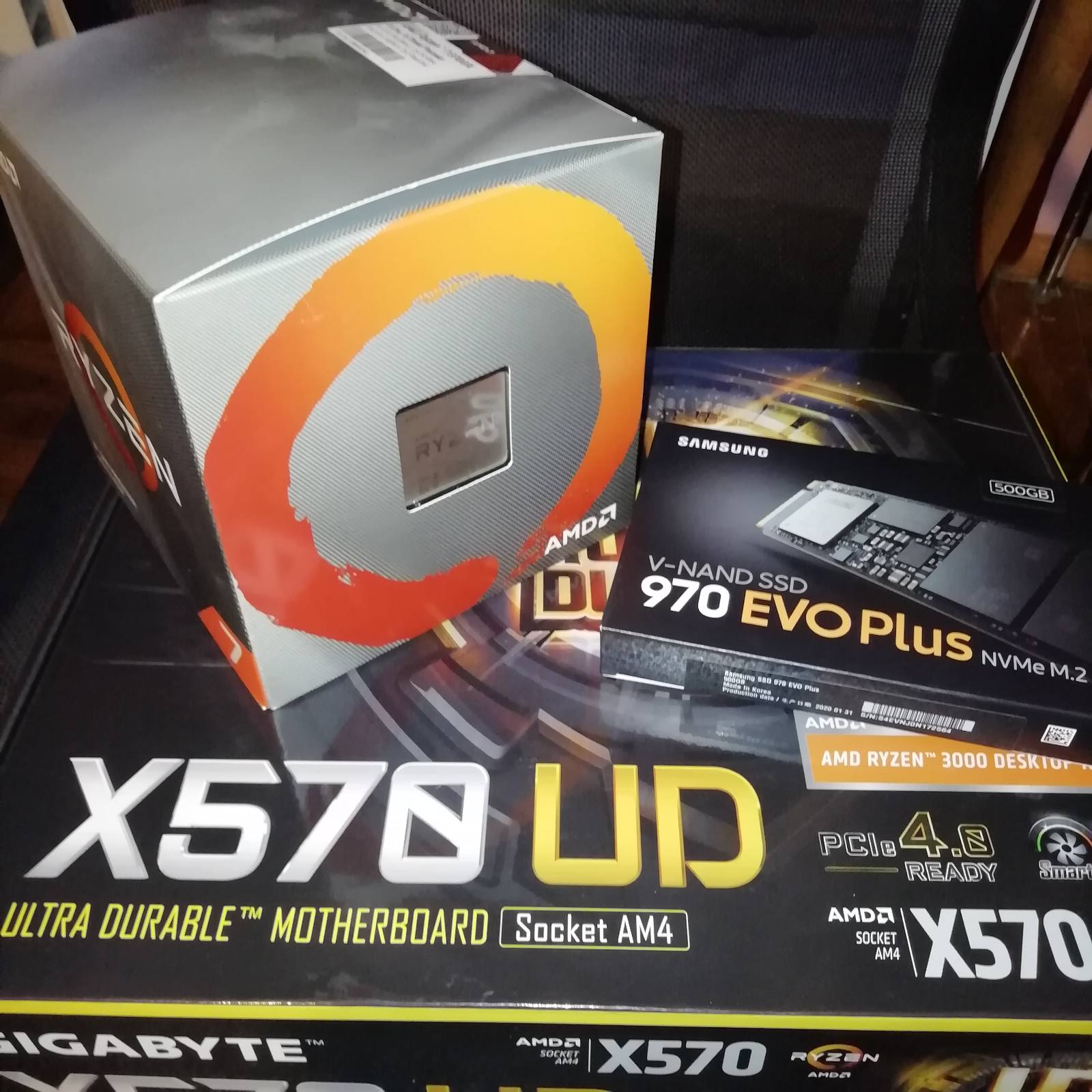

В итоге купил такой комплект:
Ryzen 7-3700x + Gigabyte X570 + SSD Samsung 970 evo plus.
Результаты тестов и сравнение со старым i7-6700 и рабочим i7-8700.
При пересчете модели, скорость тоже удвоилась.
На фото указан 2700х, так как не было в списке моего процессора.
Своеобразный бенчмарк Fusion360 тут: https://tesreg.com/
изображение_viber_2020-03-06_13-45-01.jpg (16770 просмотров) <a class='original' href='./download/file.php?id=177730&mode=view' target=_blank>Загрузить оригинал (223.03 КБ)</a>
изображение_viber_2020-03-06_13-45-05.jpg (16770 просмотров) <a class='original' href='./download/file.php?id=177731&mode=view' target=_blank>Загрузить оригинал (249.26 КБ)</a>
test Fusion360.png (16770 просмотров) <a class='original' href='./download/file.php?id=177732&mode=view' target=_blank>Загрузить оригинал (59.82 КБ)</a>
