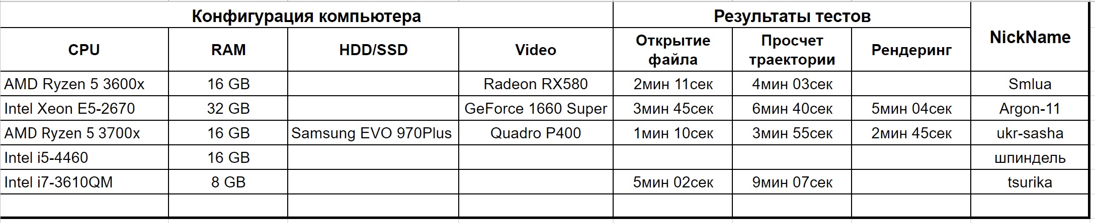

Для тех, кто будет себе выбирать компьютер для работы во Fusion360, тут, в шапке темы будут результаты тестов на реальных компьютерах.
Тесты, для всех желающих поучавствовать, довольно простые:
1) Замер скорости открытия файла.
2) Замер времени генерации траектории в КАМ модуле.
3) Время рендеринга.
"Условия теста - открываем деталь - загружаем, выставляем параметры для кам, закрываем, также закрываем все фоновые программы."
(Smlua)
Тест 1 - кликаем правой клавишей мыши на проекте;нажимаем пункт Open с одновременным стартом секундомера; при появлении детали на экране, останавливаем секундомер;
Тест 2 - в модуле Manufacturing проверяем, чтобы параметры траектории и инструмента совпадали с таковыми на картинках; одновременно с секундомером, запускаем генерацию траектории; при появлении всей траектории на экране останавливаем секундомер;

Тест 3 - в модуле Render выбираем именнованный вид cnc-club View; нажимаем Render и выставляем параметры, как на картинке; запускаем рендеринг одновременно с секундомером;
render.jpg (17680 просмотров) <a class='original' href='./download/file.php?id=177914&mode=view' target=_blank>Загрузить оригинал (286.08 КБ)</a>
Отдельная благодарность Smlua за предоставленный проект и свой опыт.
Файл проекта с настроенным именнованным видом test v3 во вложении.
Ну и сама таблица результатов тестов:
результаты.jpg (17661 просмотр) <a class='original' href='./download/file.php?id=178010&mode=view' target=_blank>Загрузить оригинал (243.53 КБ)</a>
П.С. Кто знает, как вставлять в сообщения таблицы, отпишитесь пожалуйста.

В итоге купил такой комплект:
Ryzen 7-3700x + Gigabyte X570 + SSD Samsung 970 evo plus.
Результаты тестов и сравнение со старым i7-6700 и рабочим i7-8700.
При пересчете модели, скорость тоже удвоилась.
На фото указан 2700х, так как не было в списке моего процессора.
Своеобразный бенчмарк Fusion360 тут: https://tesreg.com/

Да, райзен в топе :)
Мои данные:
открытие модели 31сек,
средние FPS: 38
рендер 2мин 59сек
проц E5-2670 3ГГц (в рендере)
32Гб DDR3
SSD
видео: GTX 1660 Super
Почему низкие FPS-ы - фиг знает. Ютубные дядьки говорили, "что F360 заточено на DirectX, а поэтому применение профессиональных ускорителей не имеет смысла и достаточно игровой видеокарты"
Впрочем, даже этого быстродействия хватает для комфортной работы.

Кароч, в биосе параметр процессора Energy Performance выставил на максимум, т.е. на Performance и средние FPSы теперь не опускаются ниже 60.
Однако, в предыдущем тесте я совершил ошибку при измерении времени рендера. Как выяснилось, чуточное изменение масштаба существенно влияет на производительность. То ли случайно, то ли нет, я в тот раз уменьшил масштаб и получил удобоваримые цифры (чуть менее 3 минут, примерно как у всех).
Сейчас же, выбрав вид Named Views -> Render без изменения масштаба, получаю время рендера порядка 5 минут.
Эксперименты с отключением/включением гипертрейдинга серьезной разницы не дали. Вот такие неоднозначности!
