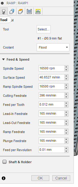

"Условия теста - открываем деталь - загружаем, выставляем параметры для кам, закрываем, также закрываем все фоновые программы."
(Smlua)
Тест 1 - кликаем правой клавишей мыши на проекте;нажимаем пункт Open с одновременным стартом секундомера; при появлении детали на экране, останавливаем секундомер;
Тест 2 - в модуле Manufacturing проверяем, чтобы параметры траектории и инструмента совпадали с таковыми на картинках; одновременно с секундомером, запускаем генерацию траектории; при появлении всей траектории на экране останавливаем секундомер;
Аннотация 2020-03-09 082121.png (14875 просмотров) <a class='original' href='./download/file.php?id=177915&mode=view' target=_blank>Загрузить оригинал (55.4 КБ)</a>
Аннотация 2020-03-09 082221.png (14875 просмотров) <a class='original' href='./download/file.php?id=177916&mode=view' target=_blank>Загрузить оригинал (22.81 КБ)</a>
Аннотация 2020-03-09 082235.png (14875 просмотров) <a class='original' href='./download/file.php?id=177917&mode=view' target=_blank>Загрузить оригинал (14.29 КБ)</a>

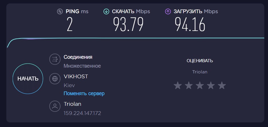

sima8520 писал(а):А не может быть это из за слабого интернета?
Блин, даже не знаю.
Вроде скорости неплохая, почти 100Мб/с
интернет скорость.jpg (15332 просмотра) <a class='original' href='./download/file.php?id=177079&mode=view' target=_blank>Загрузить оригинал (42.1 КБ)</a>
Re: Конфиг компьютера для Fusion360 с большими сборками моде
Из-за инета в F360, канеш, тормоза бывают. Но чаще подвисает из-за сложной геометрии, когда в модели 100500 граней. К примеру, если накидать в большой проект зубчатых реек и ШВП, а потом их повыделять и начать править, будет ой как не быстро.
Мои скромные 5 копеек насчёт производительности F360 - жрёт довольно много, но удобство в использовании всё перекрывает. Юзаю F360 на обычном ноуте i7-6500U, 8 Гб DDR3, обычное мобильное видео GF 940M + встроенное Intel HD 520. В небольших проектах всегда юзаю встроенное видео.
Ща гляну сколько элементов в самом большом проекте... Таки глянул, 558 тел в проекте моего текущего станка. На вышеуказанном ноуте даже на встроенном видео можно с этим приемлемо работать, если не включать красивые свистелки/перделки.

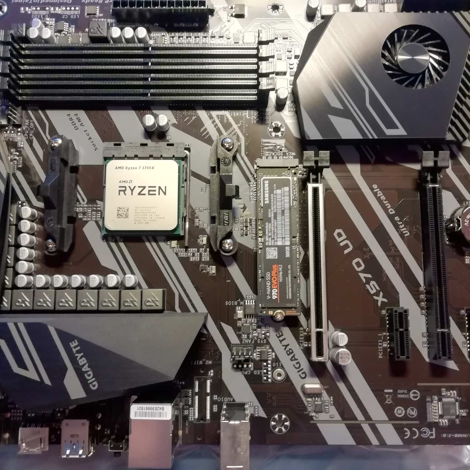

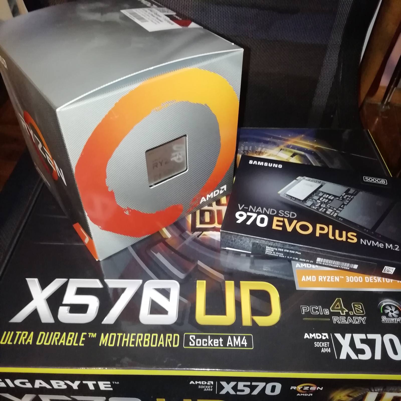

В итоге купил такой комплект:
Ryzen 7-3700x + Gigabyte X570 + SSD Samsung 970 evo plus.
Результаты тестов и сравнение со старым i7-6700 и рабочим i7-8700.
При пересчете модели, скорость тоже удвоилась.
На фото указан 2700х, так как не было в списке моего процессора.
Своеобразный бенчмарк Fusion360 тут: https://tesreg.com/
