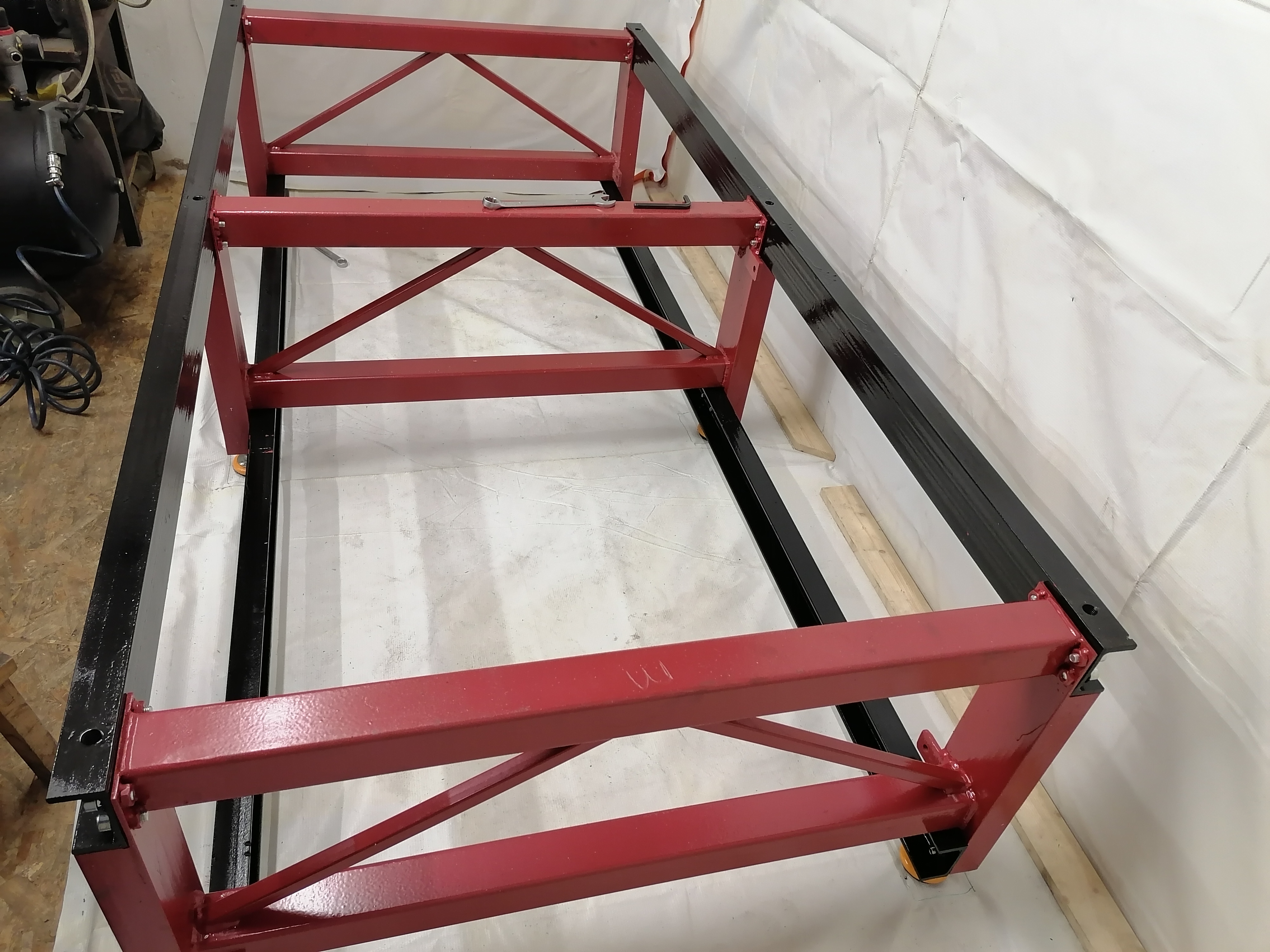

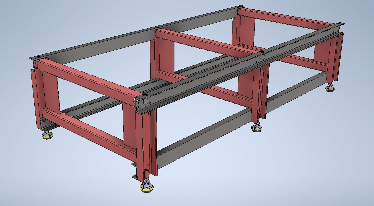

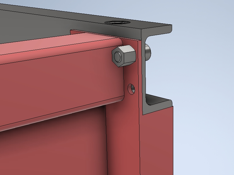

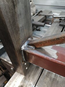

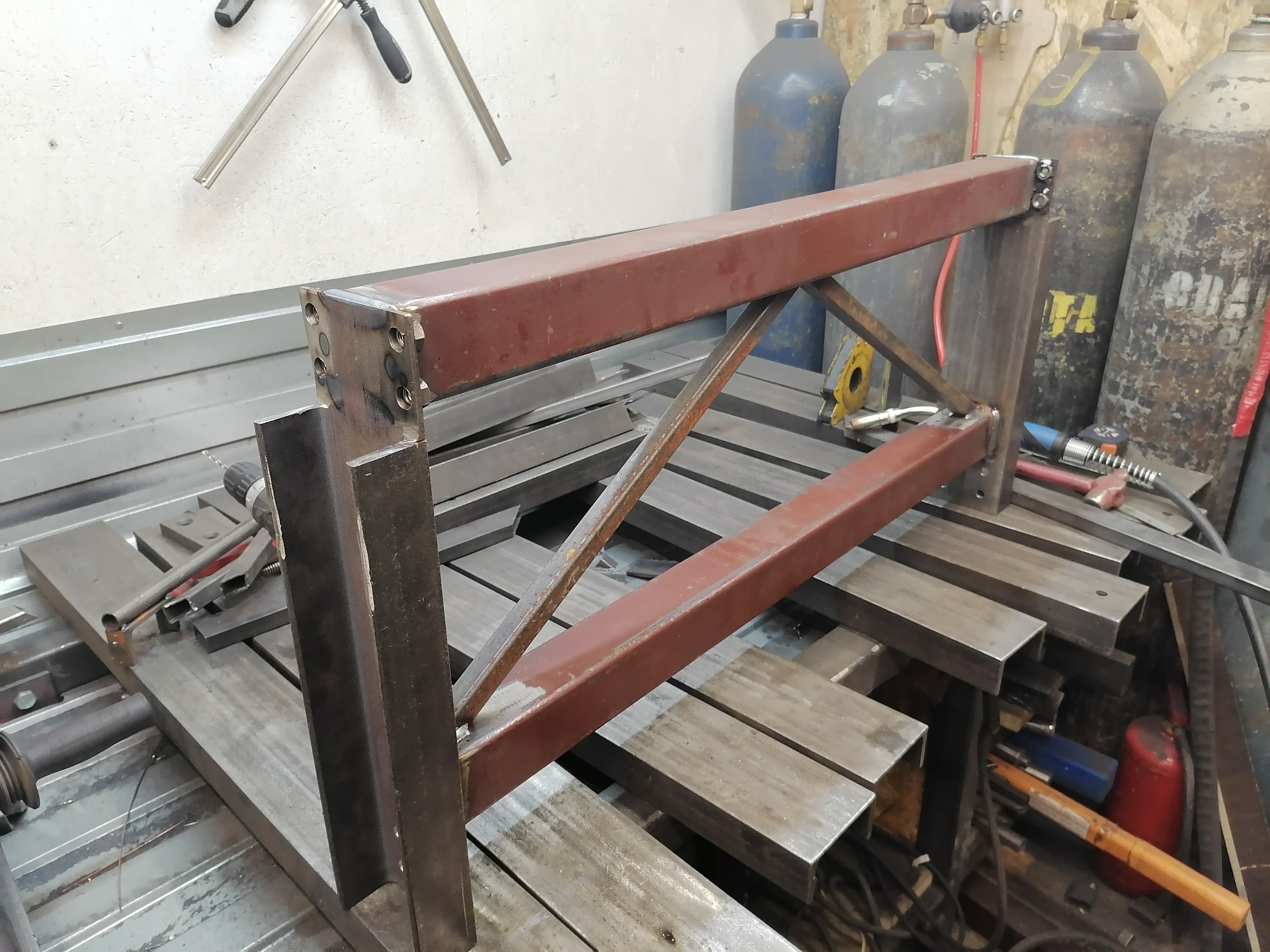

Придумываю разборную раму для фрезерного с порталом. Разборная - так как станок пока бомж, собирается в разных местах, а жить будет вообще неизвестно где и на каком этаже. варить монолитную раму было бы, наверное, лучшим вариантом, но в плане транспортировки совсем неудобно.
Итак: размеры 2000*1000*500, высота от пола до поверхности стола станка будет 650мм.
На 6 виброопорах ОВ70.

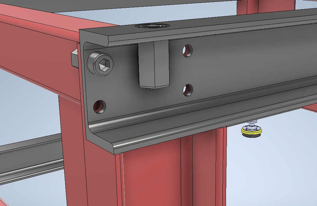

Разбирается на 3 сварных поперечины (красного цвета) и 4 швеллера. собирается болтами М10, 4 болта на 1 узел.
Укосины не делал, так как внутри рамы планирую размещать доп оборудование, типа вакуумного насоса, системы подачи и фильтрации сож и смазки. и все это дело должно доставаться без особых усилий, укосины, как показала практика, очень сильно мешают.

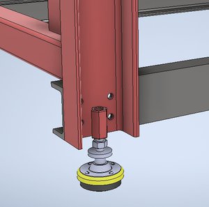

в точках над вертикальными стойками вварены длинные гайки М14, под регулировочные болты, чтобы станину станка можно было выставить в горизонт.
Используемые материалы:
продольный швеллер 8П (80мм) верхние и нижние швеллеры длиной 2100мм
поперечные трубы 60*60*3
ножки - швеллер 10П (100мм)
поперечные рёбра жёсткости - пластины из 3мм стали.
Покритикуйте, пожалуйста, явные косяки, а то глаз замылился, может где-то не уследил.
Спасибо.

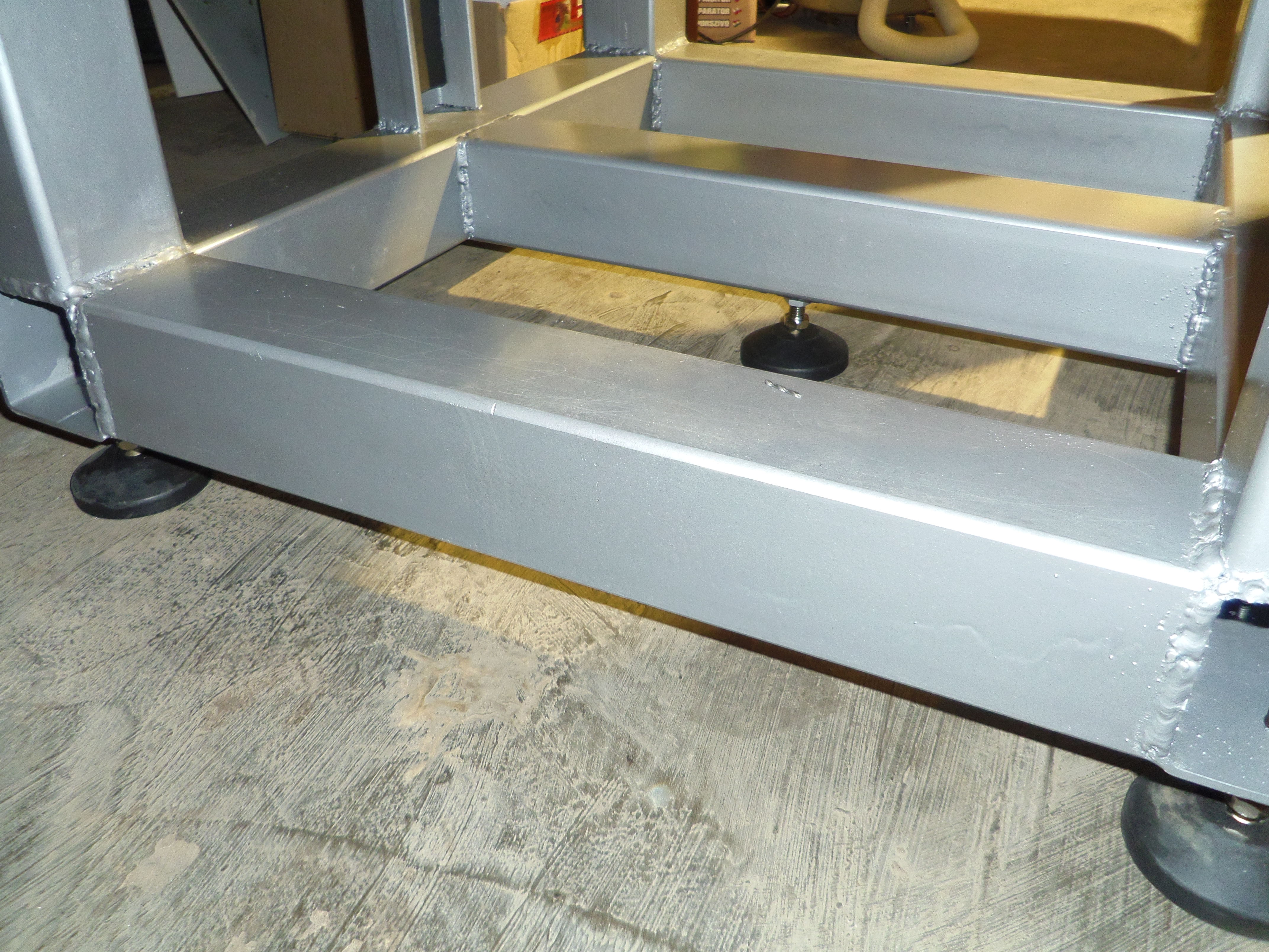

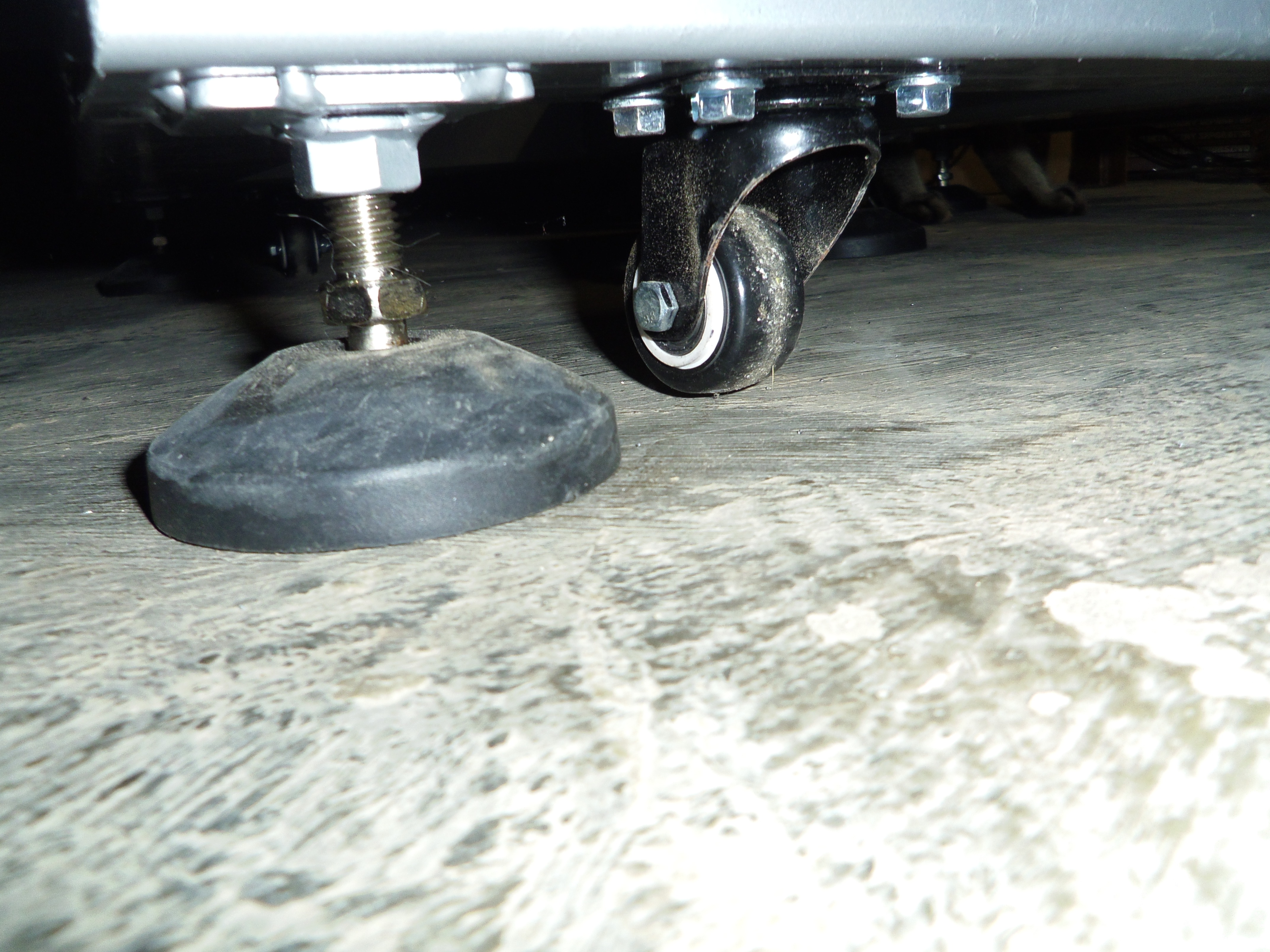

terminalserver писал(а):Покритикуйте, пожалуйста, явные косяки, а то глаз замылился, может где-то не уследил.
Как по мне, так ставил бы явно не менее 5 секций (красные). С 3-мя, да без укосин будет "вибростанок".
П.С.1. Когда себе раму делал примерно вчетверо меньшую по габаритам, чем у вас (три секции из проф.трубы 80х80), только тогда остался доволен устойчивостью и жесткостью (вес станка без рамы ~150-180кг).
П.С.2. Может еще 4 ножки добавить, чтоб нижние жерди (серые) не играли и чтоб болты в пол не продавило через резину подошвы если станок будет сильно тяжелым.

Сообщение terminalserver »

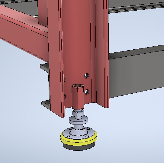

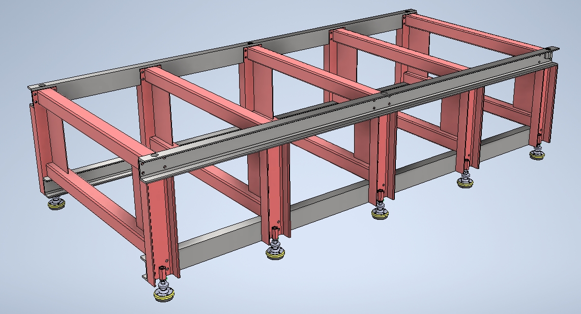

Вес станка без стола - около 800 кг, опоры ОВ70 держат по 500 кг макс, за них не беспокоюсь (винт упирается в металлическую жёлтую пластину по всей поверхности резинки), больше по опорам вопросы в том, что они на относительно тонких ножках, не предназначенных для радиальных нагрузок, типа даже если стол будет жёстким (как у вас) то на ножках он будет качаться.
по поводу увеличения поперечных модулей - это в целом здравая мысль, заодно можно увеличить колво точек поддержки станины. спасибо.

по теме - на такую длину не жёсткость рамы слабое место, а всего 6 точек опоры станины, может провисать в зависимости от её конструкции. Саму конструкцию не видно, но совет Владимира толковый, больше поперечин - больше точек опоры. Можно вообще только стойки поставить , без полноценных поперечин. Ещё один момент - болты слабо работают на срез, чтобы они на срез не работали, надо хорошенько затянуть. Т.е. метизы 12го класса прочности.
Да и всегда можно раму погнуть в программе, все слабые места сразу видно будет.

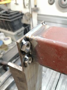

Почти готовый модуль. Пластины внутри решил заменить на укосины. Гайки приварные, чтобы удобнее было собирать. Осталось приварить внизу длинные гайки для опор. Ну и покрасить :)

Собрал, выставил в уровень, диагонали и плоскость попал +-1мм,что для таких габаритов оч неплохо.
чуть позже буду монтировать стол станка. Он отдельно будет регулироваться в плоскость, для этого в черных продолинах вварены длинные гайки м16.
