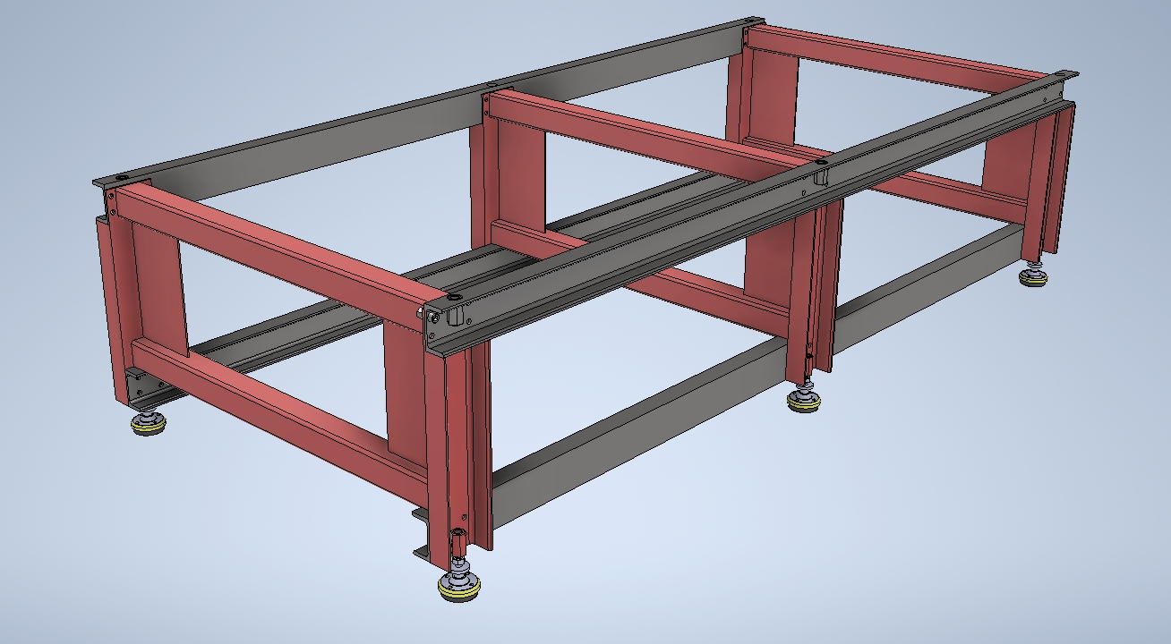

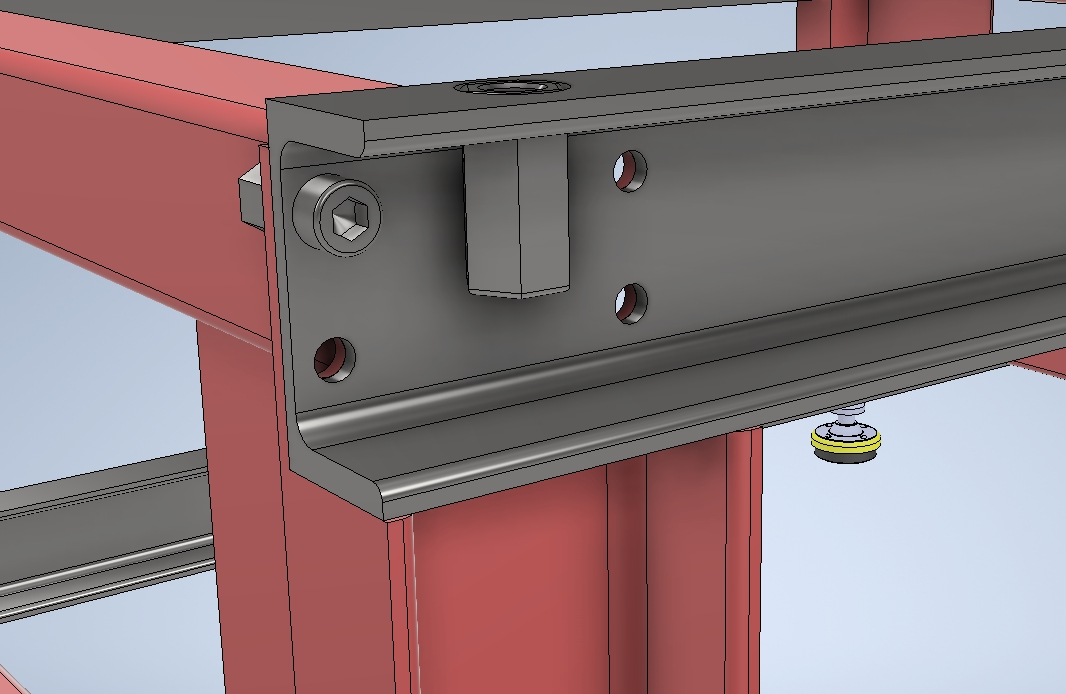

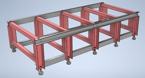

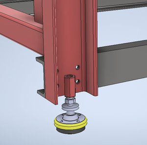

Придумываю разборную раму для фрезерного с порталом. Разборная - так как станок пока бомж, собирается в разных местах, а жить будет вообще неизвестно где и на каком этаже. варить монолитную раму было бы, наверное, лучшим вариантом, но в плане транспортировки совсем неудобно.
Итак: размеры 2000*1000*500, высота от пола до поверхности стола станка будет 650мм.
На 6 виброопорах ОВ70.
Разбирается на 3 сварных поперечины (красного цвета) и 4 швеллера. собирается болтами М10, 4 болта на 1 узел.
Укосины не делал, так как внутри рамы планирую размещать доп оборудование, типа вакуумного насоса, системы подачи и фильтрации сож и смазки. и все это дело должно доставаться без особых усилий, укосины, как показала практика, очень сильно мешают.

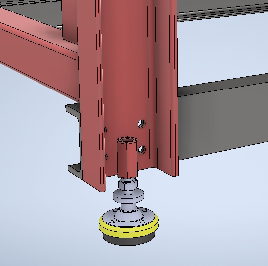

в точках над вертикальными стойками вварены длинные гайки М14, под регулировочные болты, чтобы станину станка можно было выставить в горизонт.
Используемые материалы:
продольный швеллер 8П (80мм) верхние и нижние швеллеры длиной 2100мм
поперечные трубы 60*60*3
ножки - швеллер 10П (100мм)
поперечные рёбра жёсткости - пластины из 3мм стали.
Покритикуйте, пожалуйста, явные косяки, а то глаз замылился, может где-то не уследил.
Спасибо.

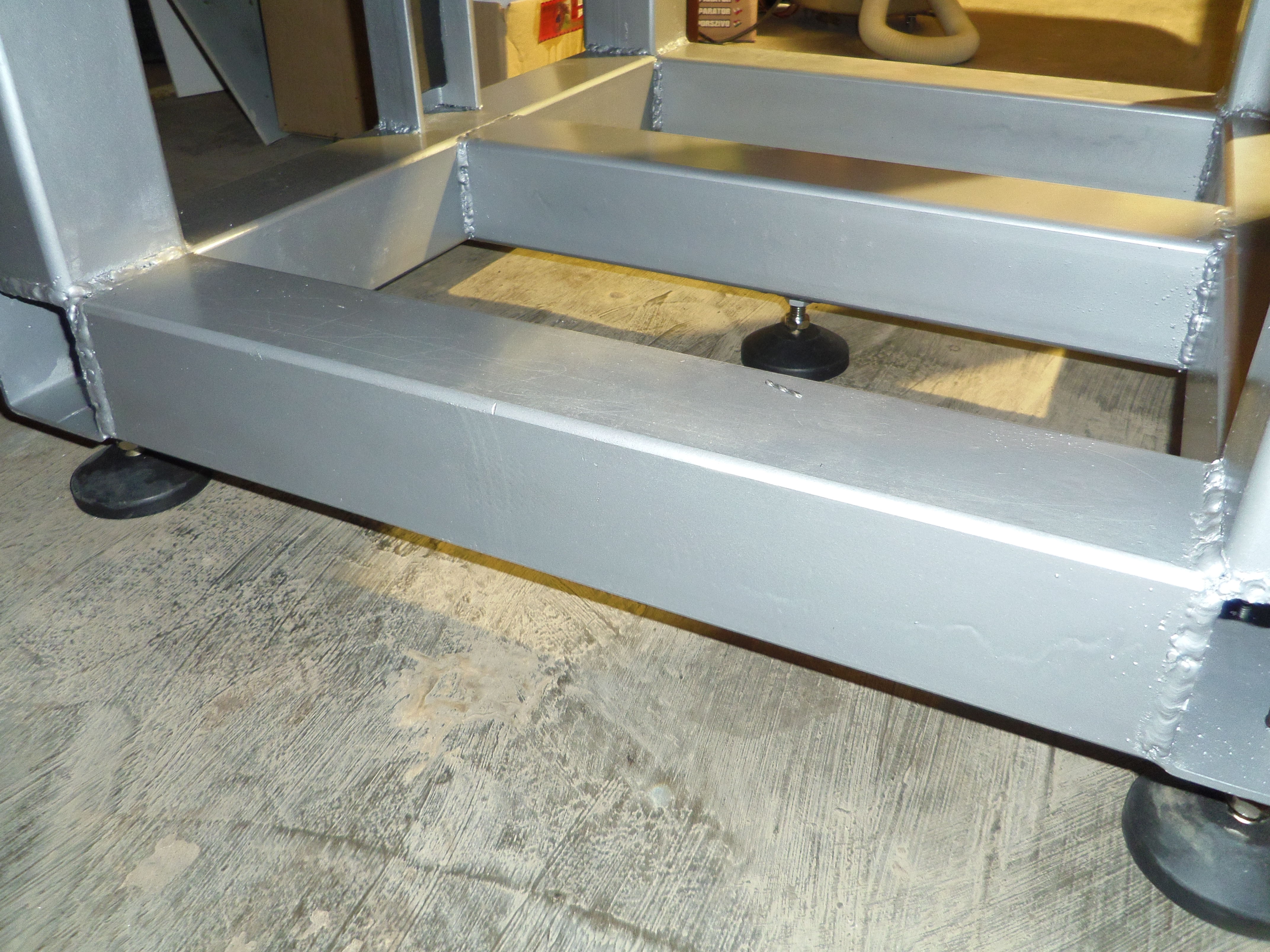

terminalserver писал(а):Покритикуйте, пожалуйста, явные косяки, а то глаз замылился, может где-то не уследил.
Как по мне, так ставил бы явно не менее 5 секций (красные). С 3-мя, да без укосин будет "вибростанок".

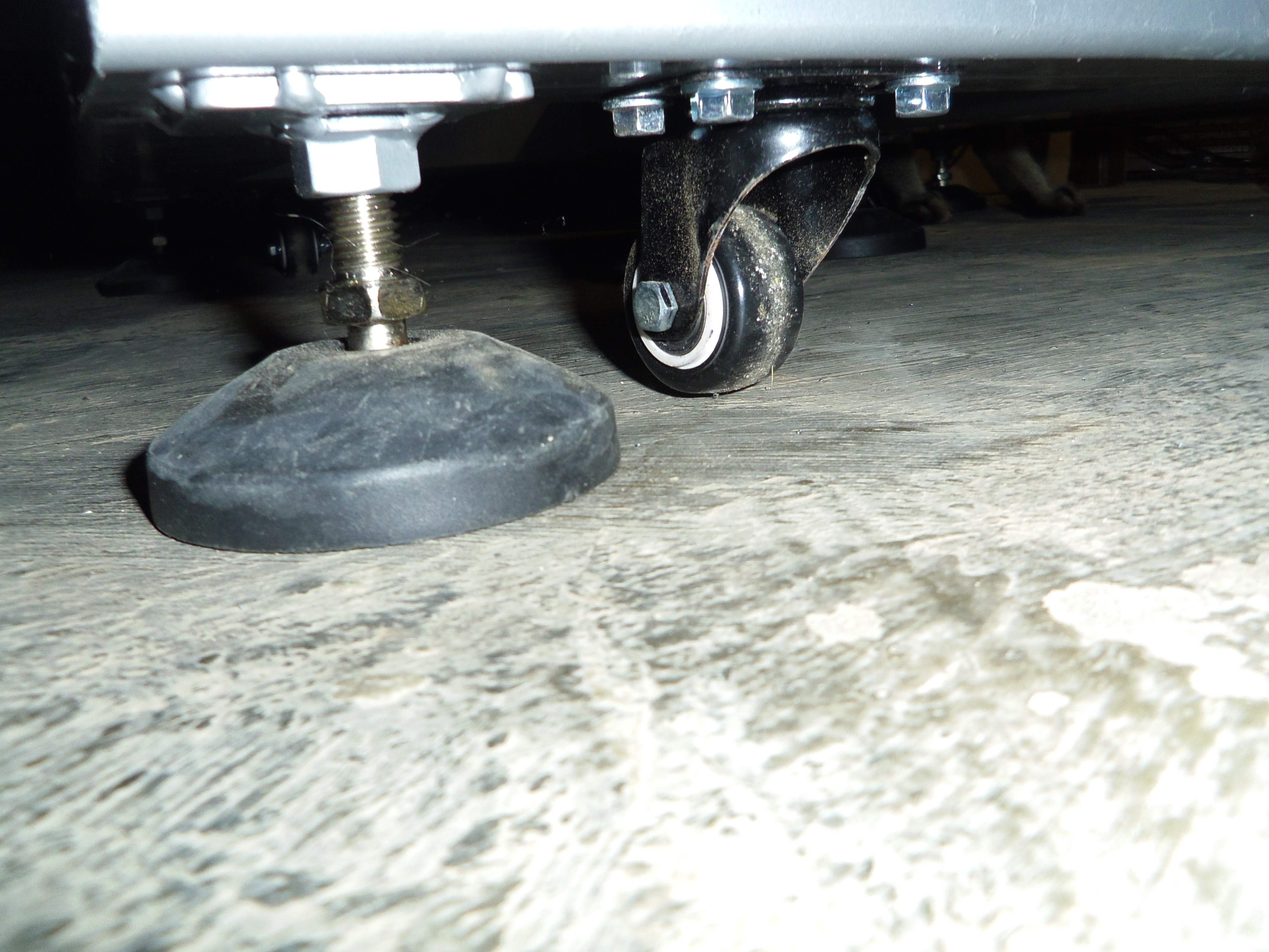

П.С.1. Когда себе раму делал примерно вчетверо меньшую по габаритам, чем у вас (три секции из проф.трубы 80х80), только тогда остался доволен устойчивостью и жесткостью (вес станка без рамы ~150-180кг).
П.С.2. Может еще 4 ножки добавить, чтоб нижние жерди (серые) не играли и чтоб болты в пол не продавило через резину подошвы если станок будет сильно тяжелым.

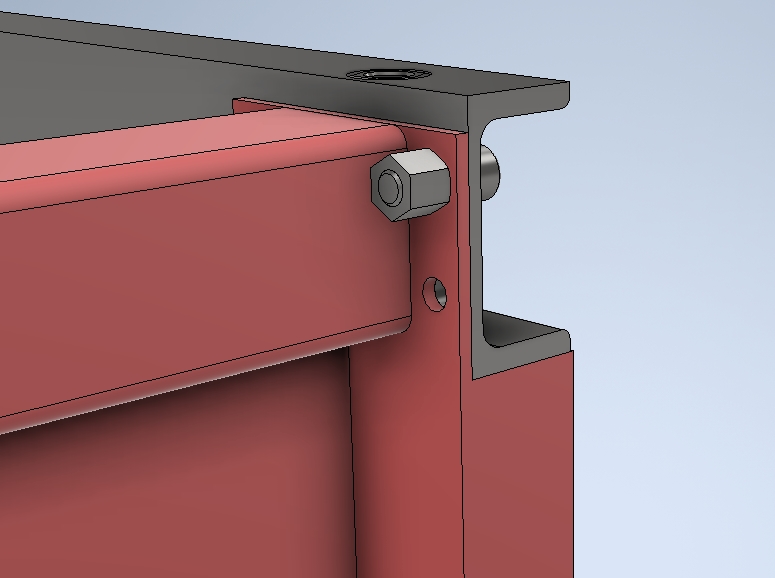

Вес станка без стола - около 800 кг, опоры ОВ70 держат по 500 кг макс, за них не беспокоюсь (винт упирается в металлическую жёлтую пластину по всей поверхности резинки), больше по опорам вопросы в том, что они на относительно тонких ножках, не предназначенных для радиальных нагрузок, типа даже если стол будет жёстким (как у вас) то на ножках он будет качаться.
по поводу увеличения поперечных модулей - это в целом здравая мысль, заодно можно увеличить колво точек поддержки станины. спасибо.

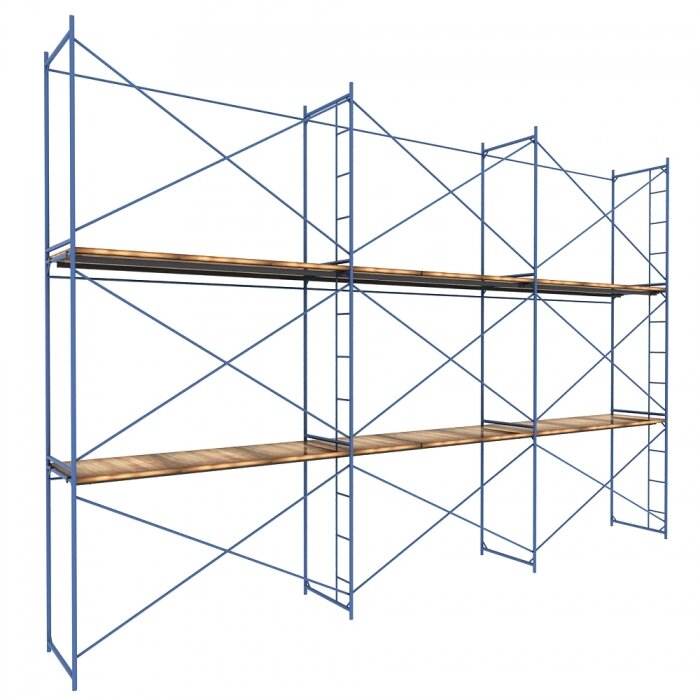

Много рам повидал на просторах, но почему то мало кто пользуется таким решением правки и стабилизации геометрии объёмной рамы. У нас в цеху конвеерная линия из швелеров и двутавров. По сути прямоугольный короб висит под потолком, и держит десятки тонн. Единственное , что отличает от обычных строительных лесов, так это возможность регулировать длинну тяг. Я когда разборные леса собирал себе из трубы диаметром 25мм, диагональные растяжки сделал съёмные из арматуры 12мм. Посредине разрезаны, приварены шайбы и стягиваются талрепами. Жёсткость конструкции изумительная. Ставлю, талрепами даю натяжку .Собрав куб, не поленитесь кинуть внутреннии диагонали, и вы никогда не получите наклонный параллепипед :)

HeavyToshik писал(а):.Собрав куб, не поленитесь кинуть внутреннии диагонали, и вы никогда не получите наклонный параллепипед
к сожалению, диагонали не могу поставить, так как нужно доступное внутреннее пространство под столом. оно почти полностью занято будет оборудованием.
Сообщения: 2096
Re: Разборная рама (подстолье) 2000*1000
Вам ведь предлагают съемные диагонали. Или оборудование каждые 5 минут будете ставить-вынимать?
terminalserver
Сообщения: 68
Зарегистрирован: 25 фев 2015, 20:40
Репутация: 8
Сообщение terminalserver »
nevkon писал(а):Вам ведь предлагают съемные диагонали. Или оборудование каждые 5 минут будете ставить-вынимать?
Представьте ситуацию, когда нужно вытащить кювету отстойник СОЖ, для этого нужно отвинтить стальную крестовину, пусть 4 болта, но всё же они должны быть завинчены прилично. так как эта задача не один раз в год стоит - то винты откручивать надо часто. А сильно и часто - это крепеж повышенной прочности. А это винт и гайка отдельно, даже не приварить для облегчения задачи. Да я сам себя идиотом нареку после второго обслуживания системы за такое решение. Второй момент - это вакуумный насос с его отстойником и фильтрами, третий момент - пылесос-циклон, тот совсем часто надо вытаскивать. Вся эта муть с открытой коробкой не от хорошей жизни придумана и я прекрасно понимаю, что цельносварная рама с укосинами-диагоналями была бы идеальной. Но не в моём случае.

по теме - на такую длину не жёсткость рамы слабое место, а всего 6 точек опоры станины, может провисать в зависимости от её конструкции. Саму конструкцию не видно, но совет Владимира толковый, больше поперечин - больше точек опоры. Можно вообще только стойки поставить , без полноценных поперечин. Ещё один момент - болты слабо работают на срез, чтобы они на срез не работали, надо хорошенько затянуть. Т.е. метизы 12го класса прочности.
Да и всегда можно раму погнуть в программе, все слабые места сразу видно будет.

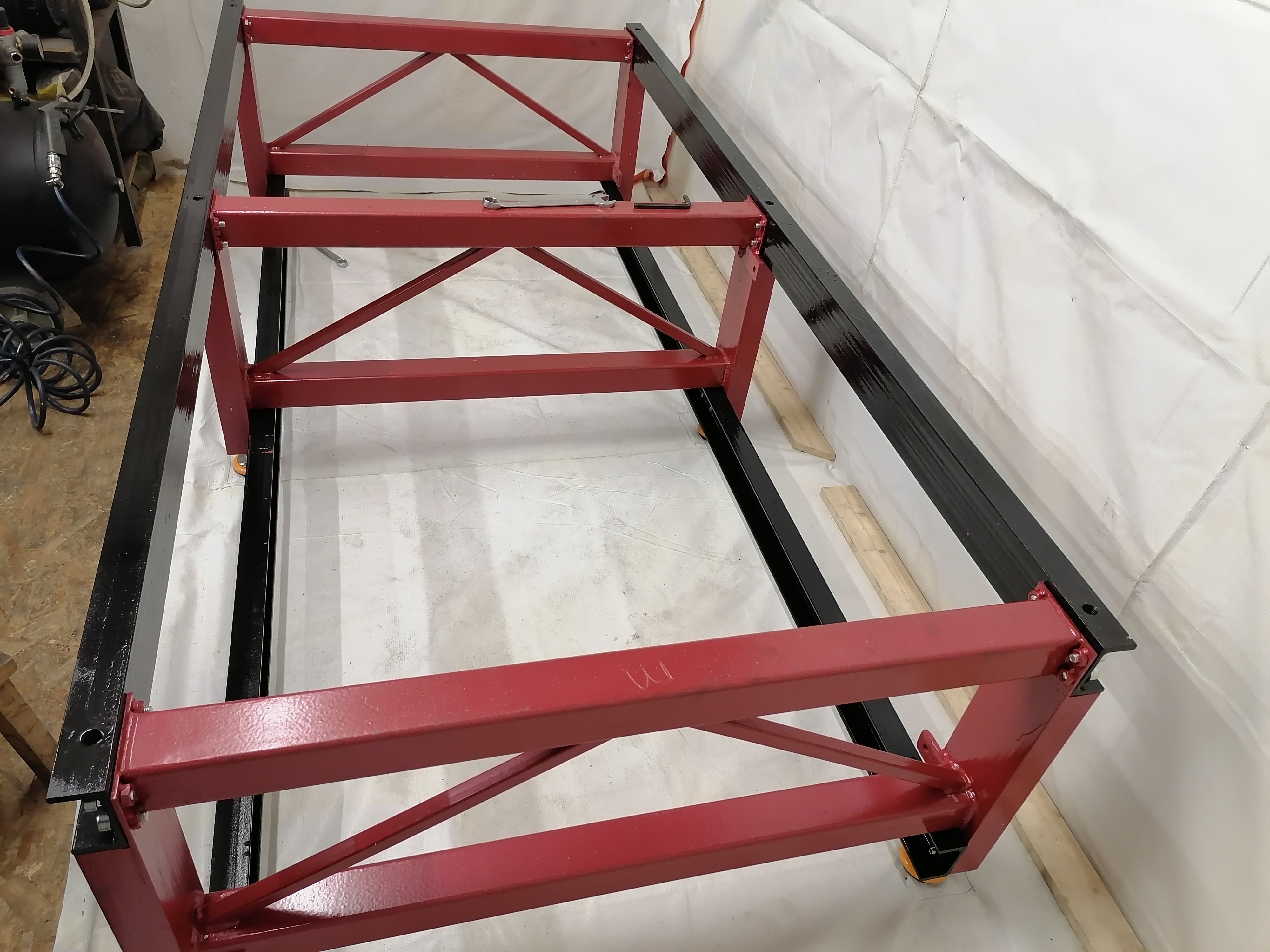

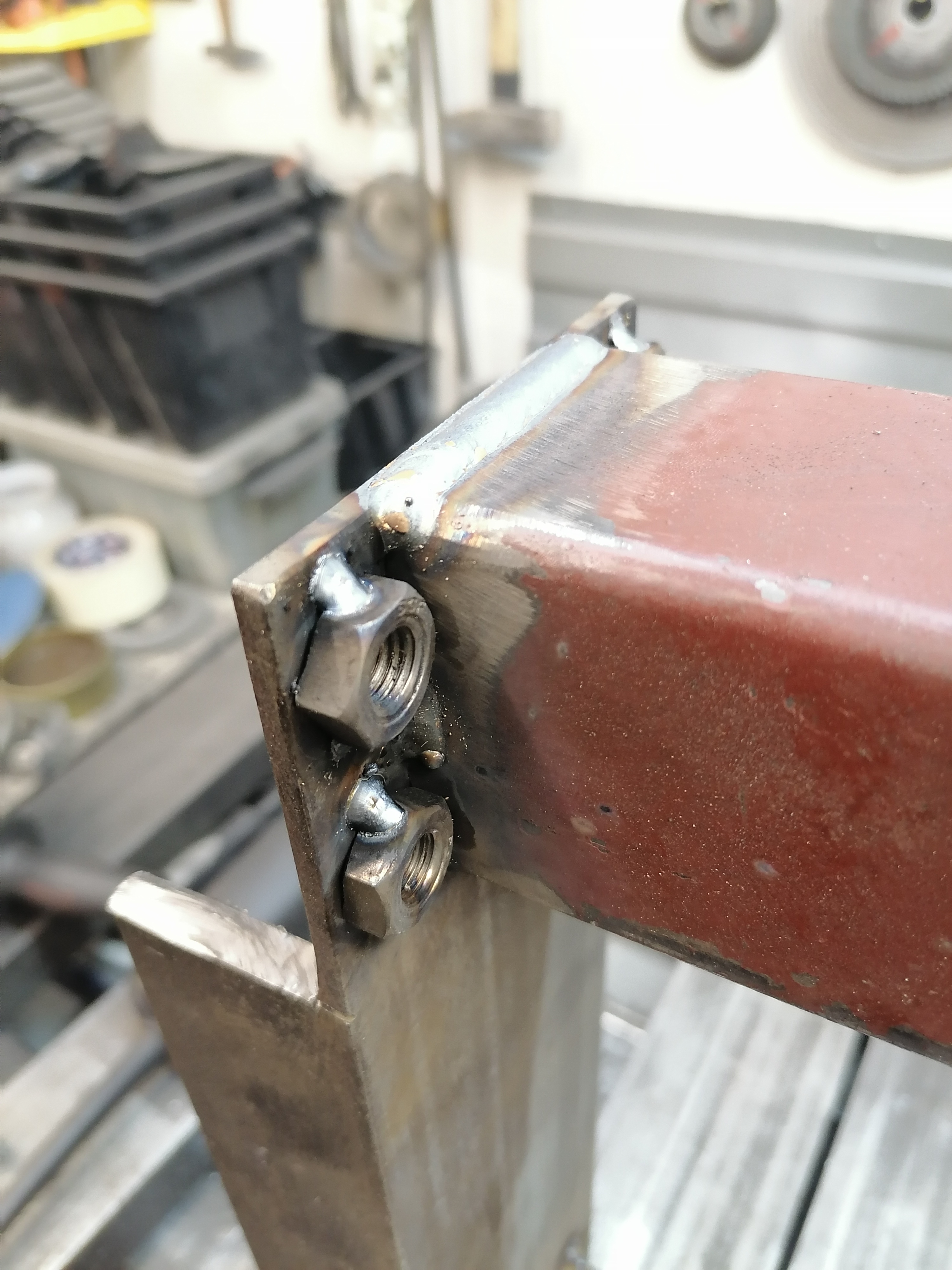

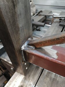

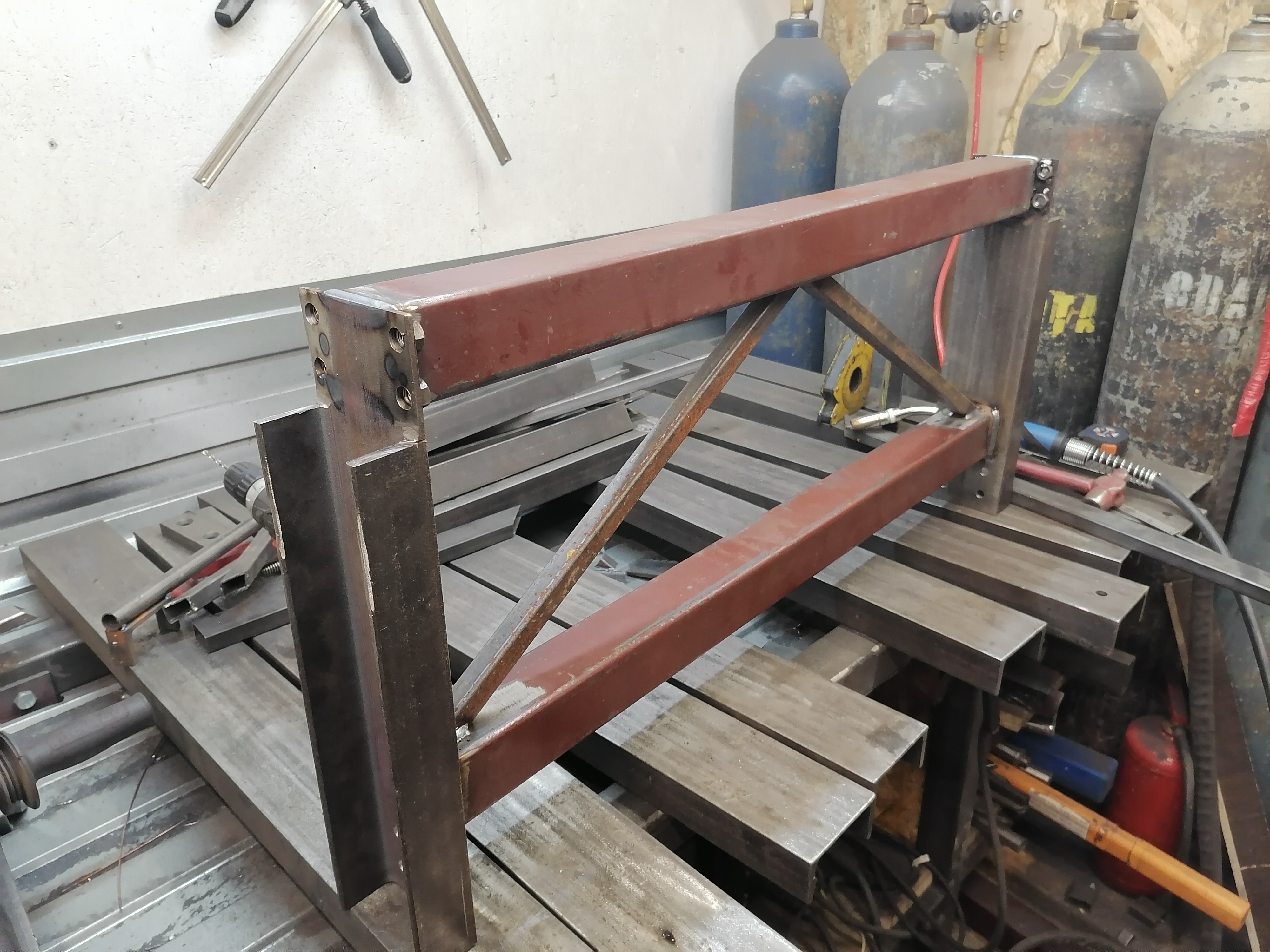

Почти готовый модуль. Пластины внутри решил заменить на укосины. Гайки приварные, чтобы удобнее было собирать. Осталось приварить внизу длинные гайки для опор. Ну и покрасить :)

Собрал, выставил в уровень, диагонали и плоскость попал +-1мм,что для таких габаритов оч неплохо.
чуть позже буду монтировать стол станка. Он отдельно будет регулироваться в плоскость, для этого в черных продолинах вварены длинные гайки м16.
