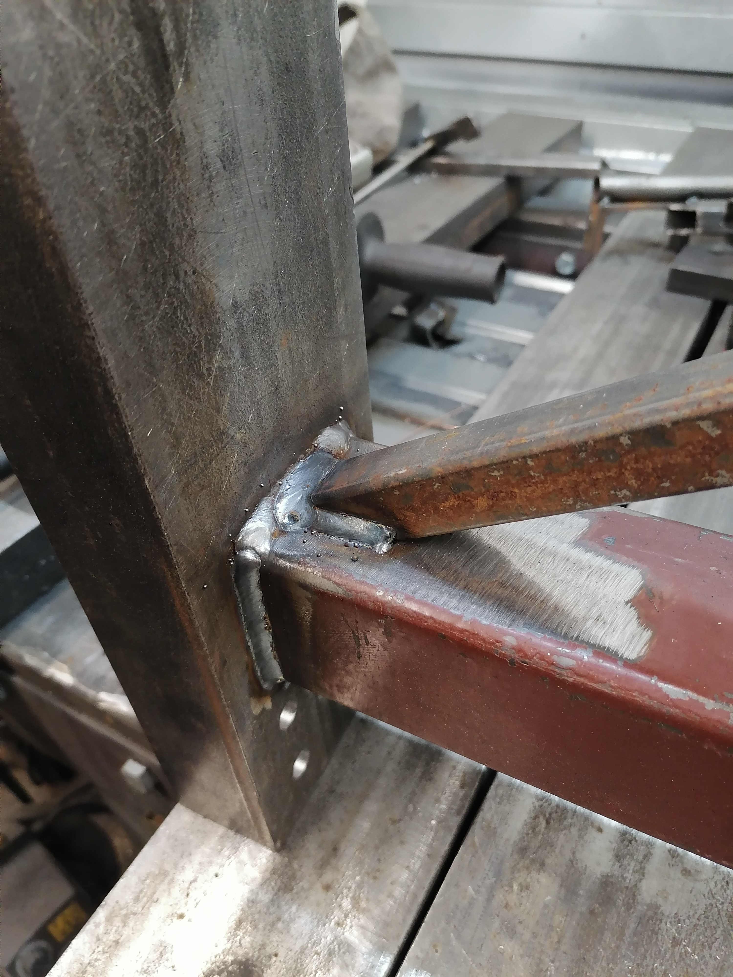

Почти готовый модуль. Пластины внутри решил заменить на укосины. Гайки приварные, чтобы удобнее было собирать. Осталось приварить внизу длинные гайки для опор. Ну и покрасить :)

Собрал, выставил в уровень, диагонали и плоскость попал +-1мм,что для таких габаритов оч неплохо.
чуть позже буду монтировать стол станка. Он отдельно будет регулироваться в плоскость, для этого в черных продолинах вварены длинные гайки м16.
