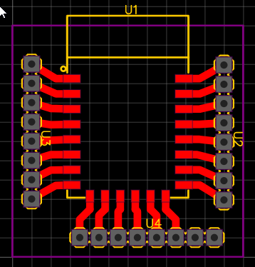

Инвертировать плату
Доброе!
Не знал куда запостить, решил в Оффтоп
Вообщем EasyEDA дает такой гербер файл Сейчас беру флэткам или G2G и обрезаю по контуру, а хотелось бы оставить дорожки, а все остальное вычистить.
В чем можно это сделать?

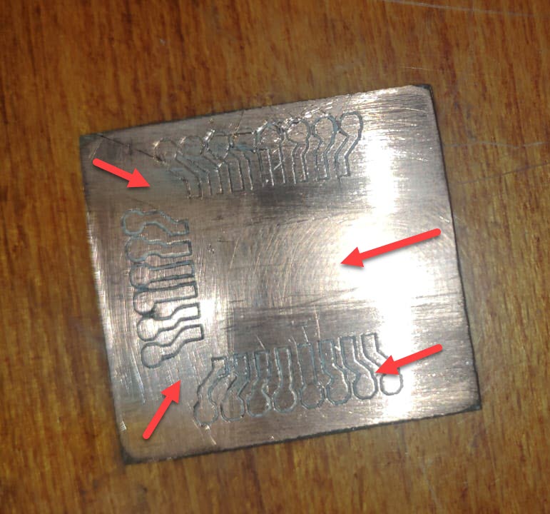

Вот результат гравировки
Хочется: чтобы на плате оставалась медь только в местах дорожек. Там где указано стрелками меди не должно быть

Re: Инвертировать плату
Это может любая программа где область обработки задаётся векторами по типу Арткама или ВектрикАспайр (они платные, но можно найти и бесплатные аналоги). В них можно просто загрузить картинку, преобразовать в вектора и задать области обработки. Дальше они же создают Ж-код.

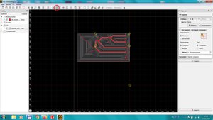

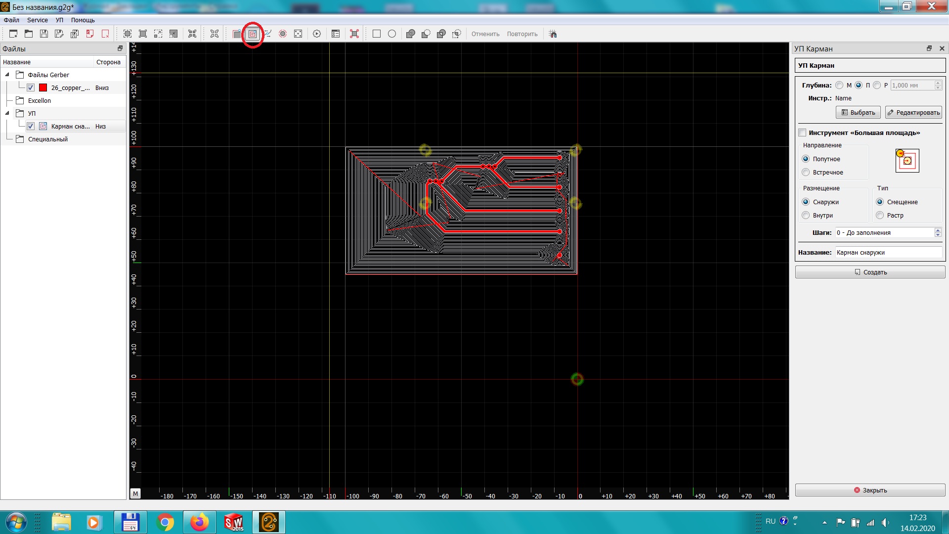

Просто надо выбрать стратегию при создании управляющей программы не "профиль " а " карман "
Спасибо огромное!solo писал(а):карман
