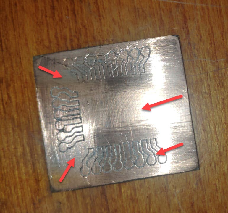

Вот результат гравировки
Хочется: чтобы на плате оставалась медь только в местах дорожек. Там где указано стрелками меди не должно быть

Это может любая программа где область обработки задаётся векторами по типу Арткама или ВектрикАспайр (они платные, но можно найти и бесплатные аналоги). В них можно просто загрузить картинку, преобразовать в вектора и задать области обработки. Дальше они же создают Ж-код.

Просто надо выбрать стратегию при создании управляющей программы не "профиль " а " карман "

Спасибо огромное!
