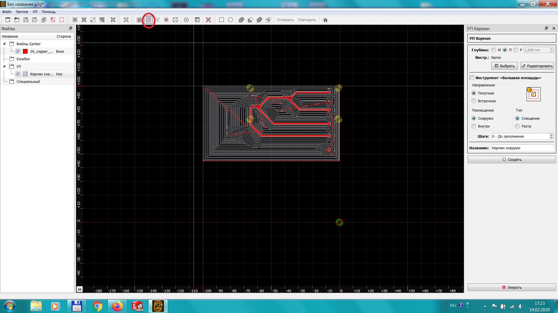

Вообщем EasyEDA дает такой гербер файл
chrome_RyQak6AnaW.png (16100 просмотров) <a class='original' href='./download/file.php?id=176574&mode=view' target=_blank>Загрузить оригинал (22.74 КБ)</a>
Сейчас беру флэткам или G2G и обрезаю по контуру, а хотелось бы оставить дорожки, а все остальное вычистить.
В чем можно это сделать?

Re: Инвертировать плату
Сообщение solo »
я чета не понимаю есть такая тема Grber2GCode (фрезеровка печатных плат на ЧПУ) #1
программа бесплатная хорошо работает , специально создавалась для таких целей,
RizONE
Сообщения: 38
Зарегистрирован: 20 янв 2020, 00:00
Сообщение RizONE »
так то я в первом же посте написал что ею пользуюсь...
Если вы знаете как в ней удалить всю медь и оставить только дорожки помогите советом
solo
Сообщения: 1355
Репутация: 272
Настоящее имя: Юрий Соловьев
Откуда: Украина Харьков
Сообщение solo »
наверное было бы быстрее если б спрашивали в профильной тема
Просто надо выбрать стратегию при создании управляющей программы не "профиль " а " карман "
карман.jpg (15855 просмотров) <a class='original' href='./download/file.php?id=176707&mode=view' target=_blank>Загрузить оригинал (350.92 КБ)</a>
RizONE
Сообщения: 38
Сообщение RizONE »
solo писал(а):карман
Спасибо огромное!
