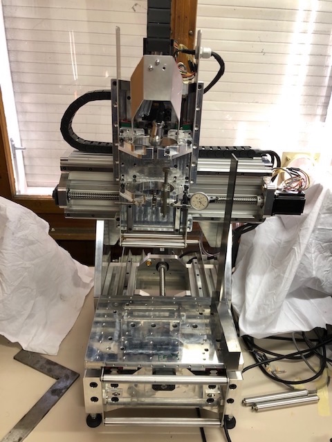

собрали станочек предварительно, поверили геометрию в 0.1 мм уложились по всем осям , что очень удивительно.
но кое что надо переделать, выявились недостатки моего творчества .

на этом станке как раз ось Z закрывать защитой - так себе решение.
Сколько работаю на нем, с ней проблем не было, и решается гораздо проще, чем вы ленты нагородили. Ленты только по У нужны, по Z ставьте дополнительные блоки защиты на рельсы и будет счастье. Очень нужна защита по Х, чего вы и не сделали как раз.

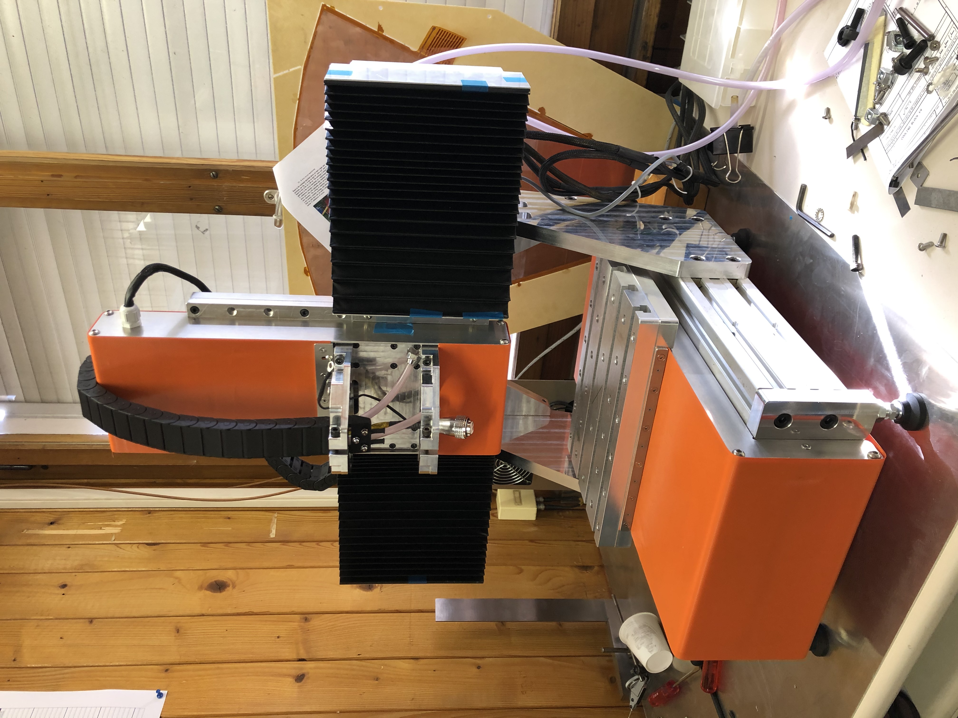

Всем добрый день, выставляю на обсуждение защиту по оси Х
IMG_0361[1].JPG (5080 просмотров) <a class='original' href='./download/file.php?id=186331&mode=view' target=_blank>Загрузить оригинал (2.5 МБ)</a>
Сообщения: 2096
Re: фрезерный 300-200-100 по открытому проекту Максима
А лента чем не устроила? Влево ось будет до конца доезжать с гофрой?
Сообщения: 3310
Удлинять "уши" портала в обе стороны на 1/4 длины для компенсации гармошки... :thinking:

Нет я ни чего не удлинял , там воздух и направляющие гармошки. Лента устроила бы , но как пристроить не смог придумать . Размеры рабочего поля не зарезаны всё согласно прототипу.

Сообщения: 2096
Если рабочая зона осталась той же, то нормально.

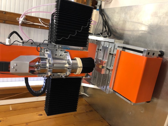

Всем добрый день , дали первую стружку , станочек супер , отличный дизайн ,
СПАСИБО МАКСИМУ!!!
Теперь четвертая ось на очереди. Волновик уже подкуплен.
И очень хочется центровку и измеритель инструмента из г.Минска, Республика Беларусь попробовать приспособить.
Буду очень благодарен за любые советы! По этому поводу!

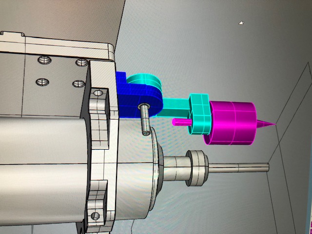

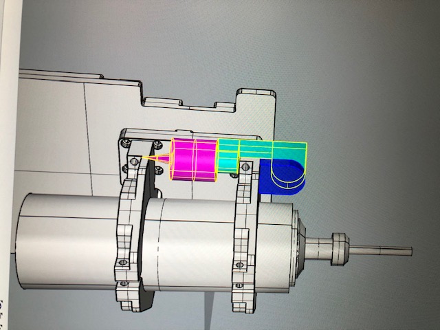

Всем добрый вечер, хотелось бы выслушать мнение Форумчан, по идеи откидной ноги для ценроискателя ,
IMG_0393.jpg (4611 просмотров) <a class='original' href='./download/file.php?id=186890&mode=view' target=_blank>Загрузить оригинал (71.2 КБ)</a>
IMG_0394.jpg (4611 просмотров) <a class='original' href='./download/file.php?id=186891&mode=view' target=_blank>Загрузить оригинал (75.26 КБ)</a>
если получится сделать поворотный узел без люфта и жесткий а также фиксацию в обоих положениях то норм.
Valery1963
Сообщения: 50
Зарегистрирован: 18 июн 2019, 07:59
Репутация: 17
Настоящее имя: Валерий
Сообщение Valery1963 »
Максим Спасибо, учтём,
поворотная ось шлифованная каленая и запрессована , во вращающей части , шлифованная калёная втулка , тоже запрессована.
предварительное позиционирование подпружиненный шарик ,
фиксация основная резьбовая ручка .
