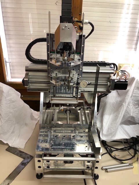

Станочек всем известный , с полем 300-200-100.
Строится с помощью Максима , за что ему большое Спасибо .
Фрезеровать будем детальки для моделей кораблей ,обрабатывать планируем твёрдые сорта дерева , бронза , латунь и если получится не много стали ( шатуны паровой машинки) .
Буду очень рад добрым советам.

собрали станочек предварительно, поверили геометрию в 0.1 мм уложились по всем осям , что очень удивительно.
но кое что надо переделать, выявились недостатки моего творчества .

на этом станке как раз ось Z закрывать защитой - так себе решение.
Сколько работаю на нем, с ней проблем не было, и решается гораздо проще, чем вы ленты нагородили. Ленты только по У нужны, по Z ставьте дополнительные блоки защиты на рельсы и будет счастье. Очень нужна защита по Х, чего вы и не сделали как раз.

Большое спасибо за совет,
для оси X защита будет, Вы её увидите чуть позже, она едет.

установили защиту частично и запустили шпиндель

Что за материал для ленты защиты?
Valery1963
Сообщения: 50
Зарегистрирован: 18 июн 2019, 07:59
Репутация: 17
Настоящее имя: Валерий
Re: фрезерный 300-200-100 по открытому проекту Максима
Сообщение Valery1963 »
защитная лента из тентовой ткани ПВХ.
как на грузовиках , или шкурах байдарок.
