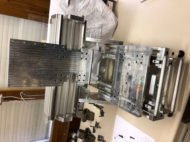

Станочек всем известный , с полем 300-200-100.
Строится с помощью Максима , за что ему большое Спасибо .
Фрезеровать будем детальки для моделей кораблей ,обрабатывать планируем твёрдые сорта дерева , бронза , латунь и если получится не много стали ( шатуны паровой машинки) .
Буду очень рад добрым советам.

установили ось Х,
IMG_0041.jpg (8290 просмотров) <a class='original' href='./download/file.php?id=176074&sid=f7ff854a0461a4f7aa6c2f073741059f&mode=view' target=_blank>Загрузить оригинал (93.54 КБ)</a>

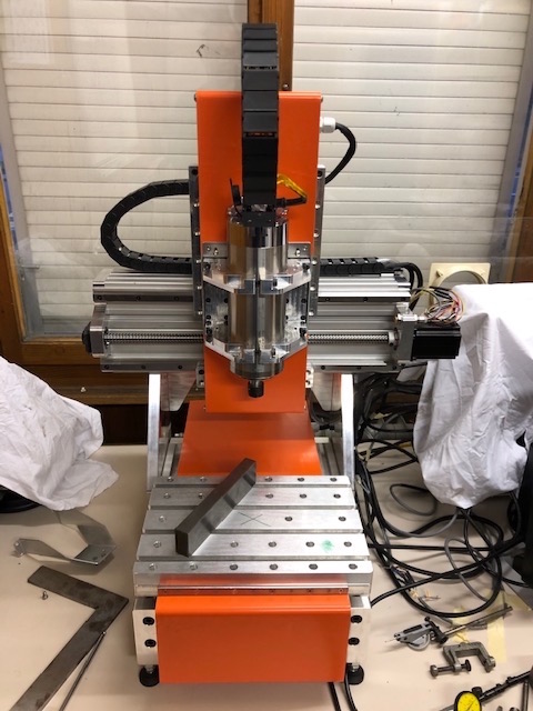

собрали станочек предварительно, поверили геометрию в 0.1 мм уложились по всем осям , что очень удивительно.
но кое что надо переделать, выявились недостатки моего творчества .

на этом станке как раз ось Z закрывать защитой - так себе решение.
Сколько работаю на нем, с ней проблем не было, и решается гораздо проще, чем вы ленты нагородили. Ленты только по У нужны, по Z ставьте дополнительные блоки защиты на рельсы и будет счастье. Очень нужна защита по Х, чего вы и не сделали как раз.

установили защиту частично и запустили шпиндель
IMG_0047.jpg (7949 просмотров) <a class='original' href='./download/file.php?id=176361&sid=f7ff854a0461a4f7aa6c2f073741059f&mode=view' target=_blank>Загрузить оригинал (100.73 КБ)</a>
Re: фрезерный 300-200-100 по открытому проекту Максима
Что за материал для ленты защиты?

Всем добрый день , дали первую стружку , станочек супер , отличный дизайн ,
СПАСИБО МАКСИМУ!!!
Теперь четвертая ось на очереди. Волновик уже подкуплен.
И очень хочется центровку и измеритель инструмента из г.Минска, Республика Беларусь попробовать приспособить.
Буду очень благодарен за любые советы! По этому поводу!
