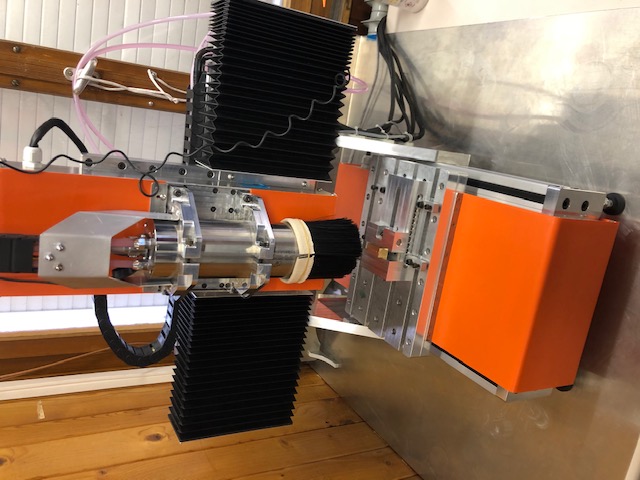

Всем добрый день, выставляю на обсуждение защиту по оси Х
IMG_0361[1].JPG (5316 просмотров) <a class='original' href='./download/file.php?id=186331&mode=view' target=_blank>Загрузить оригинал (2.5 МБ)</a>
Сообщения: 2098
Re: фрезерный 300-200-100 по открытому проекту Максима
А лента чем не устроила? Влево ось будет до конца доезжать с гофрой?
Сообщения: 3310
Удлинять "уши" портала в обе стороны на 1/4 длины для компенсации гармошки... :thinking:
Сообщение Valery1963 »
Нет я ни чего не удлинял , там воздух и направляющие гармошки. Лента устроила бы , но как пристроить не смог придумать . Размеры рабочего поля не зарезаны всё согласно прототипу.

IMG_0374.jpg (5216 просмотров) <a class='original' href='./download/file.php?id=186377&mode=view' target=_blank>Загрузить оригинал (86.43 КБ)</a>
Сообщения: 2098
Если рабочая зона осталась той же, то нормально.

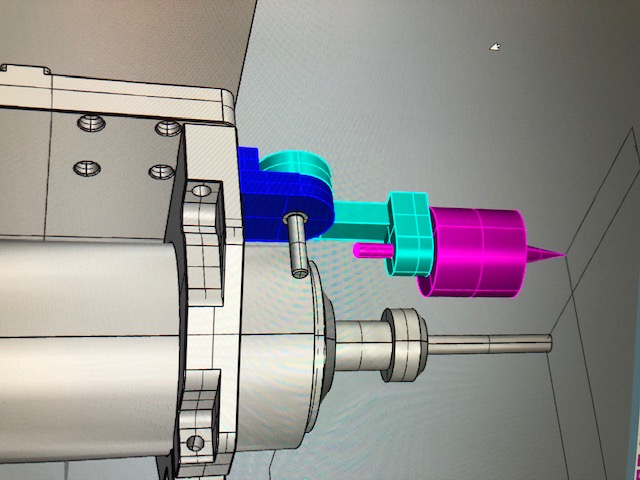

Всем добрый вечер, хотелось бы выслушать мнение Форумчан, по идеи откидной ноги для ценроискателя ,
IMG_0393.jpg (4847 просмотров) <a class='original' href='./download/file.php?id=186890&mode=view' target=_blank>Загрузить оригинал (71.2 КБ)</a>
IMG_0394.jpg (4847 просмотров) <a class='original' href='./download/file.php?id=186891&mode=view' target=_blank>Загрузить оригинал (75.26 КБ)</a>
если получится сделать поворотный узел без люфта и жесткий а также фиксацию в обоих положениях то норм.
Максим Спасибо, учтём,
поворотная ось шлифованная каленая и запрессована , во вращающей части , шлифованная калёная втулка , тоже запрессована.
предварительное позиционирование подпружиненный шарик ,
фиксация основная резьбовая ручка .
