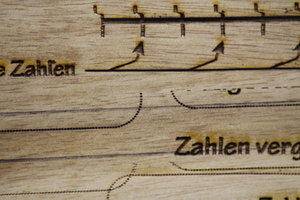

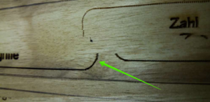

Всем привет,
запускаю лазерный станок с полем 500х700мм. Ruida RDC6442S. Труба 60в.
Начал делать первые тестовые гравировки и заметил проблему:
Нечёткие фрезерования в середине макета. Боковые линии получаются хорошо, а в центре они размытые.
Использую Corel и Rdworks 8.01.42.
Что это может быть?

стол провисает мб, и фокус уходит.

Я изначально проверял, стол и правда в середине несколько провисает. Но это деревянная дощечка она ровная и фокусное расстояние везде практически одинаковое. К тому же в тех участках, где гравируется только средняя рамка (без перемещений головы к краям общего макета) гравировка становится чёткая.
Так получается что чёткое изображение получается только по краям фрезеруемой дорожки. Если фрезеровать только среднюю рамку, на тех же настройках и месте, она получается чёткая. Скорость передвижения 200мм/с.
arkhnchul
Сообщения: 1754
Репутация: 339
Откуда: москва
Re: Размытые линии в середине макета? Rdworks Ruida RDC6442
Сообщение arkhnchul »
это растровая гравировка или векторная?
если векторная - возможно, голова и/или выходящий луч не совсем перпендикулярны столу.
если растровая - лазер может не успевать включаться/выключаться на такой скорости. Попробуйте ее снизить. Можно еще поставить галку independent output в настройках режима, будет гравировать по одной рамке за раз.

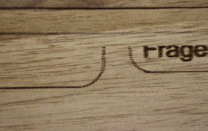

растровая, голова идет строка за строкой.
Переместил заготовку на другое место рабочего поля, снизил скорость до 120, такая же картина. Края чёткие, чем ближе к центру, тем размытий становится гравировка.
Ширина всего фрезерования 18см.
Сделал ещё один пробник, хорошо видно - в том месте где появляется короткая строка фрезерования, контур становится чётким.
Проведу ещё раз юстировку зеркал. Отпишусь.
Если у кого есть свои соображения - дайте знать!

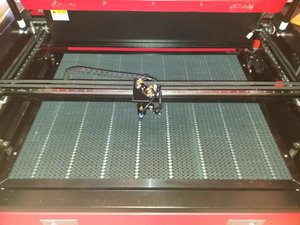

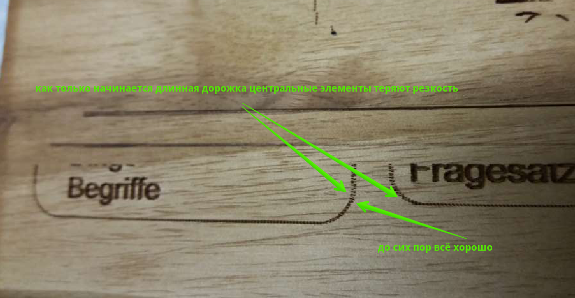

ещё раз проверил оптику, немножко подправил - лучи сходятся.
Делаю тест - ничего не поменялось. Края четкие, середина размытая.
Интересно что середина тоже чёткая, если дорожка заканчивается на ней и не идёт дальше.
На фото гравирует снизу вверх, начинает хорошо, потом расплывается.
Идеи?

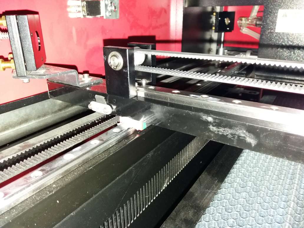

попробуйте в окне настроек режимов гравировки поставить режим однонаправленной гравировки ..... будут-ли в таком режиме изменения в качестве изображения ?
ну и попутно -зеркала и линзы в своих монтажных корпусах-элементах надежно зафиксированы? головка излучателя ,вернее даже её каретка на направляющих не болтается при реверсе движения? Ламели на которых лежит заготовка (или стол) плотно сидят в своих посадочных местах, не болтаются попусту особливо при реверсе движения?

arkhnchul
Сообщения: 1754
Репутация: 339
Откуда: москва
имхо непохоже на люфты.
Вот кусочек вертикальной линии увеличенной - явно видно, как на чередующихся в разных направлениях строках расположены участки разных мощностей. Это таки себя проявляет инерционность самой трубки. При однонаправленной гравировке они все выравниваются по одной стороне, и визуально все выглядит четче. Я б попробовал продолжать играться со скоростью и минимальной/максимальной мощностями.

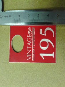

скорости у ТС и так занижены меньше некуда ..... вот раскопал древнее свое фото .
222.jpg (3811 просмотров) <a class='original' href='./download/file.php?id=175134&mode=view' target=_blank>Загрузить оригинал (277.88 КБ)</a>
мелкий текст высотой меньше 1мм ,ширину линий попробуйте прикинуть самостоятельно. Гравировалось на скорости 150-200 мм\сек насколько помню
Jurko
Сообщения: 25
Зарегистрирован: 30 май 2018, 13:32
Сообщение Jurko »
проверил механику и оптику. Люфтов я не заметил, все зеркала закреплены хорошо, ничего не болтается.
Сделал детальное фото, что происходит. Эта должна быть пунктирная линия.
Буду экспериментировать.
IMG_6278.JPG bei 30,3% (RGB_8) 2020-01-18 20.17.20.png (3808 просмотров) <a class='original' href='./download/file.php?id=175135&mode=view' target=_blank>Загрузить оригинал (1.95 МБ)</a>

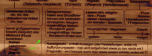

вот тот же участок при однонаправленной гравировке.

arkhnchul
Сообщения: 1754
Репутация: 339
Откуда: москва
во, тут гораздо лучше видно. Штрихи чередуются.

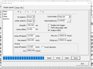

В настройках что с полярностью step и dir?
Jurko
Сообщения: 25
Сообщение Jurko »
arkhnchul писал(а):В настройках что с полярностью step и dir?
Такой вопрос застал меня врасплох.
Станок новый, китайский. Я делаю с ним свои первые шаги. Понимаю что такое step и dir, это параметры шаговых двигателей, только где их смотреть? Изучаю вопрос, отвечу как только разберусь.
arkhnchul
Сообщения: 1754
Репутация: 339
Откуда: москва
меню File - Vendor setting, пароль rd8888 вроде для всех стандартный, у оси X попробовать потыкать галку PWM rising edge
еще может чуть люфтить шпуля на валу двигателя оси X
ЗЫ параметры сначала прочитать - кнопа read внизу справа - потом менять и записать обратно

Спасибо за советы.
Попробовал поставить галочку PWM rising edge, сохранил - ничего не поменялось.
А как лучше шпулю проверить?
Сама ось сидит хорошо, нигде ничего не болтается, ремни нормального натяжения.
