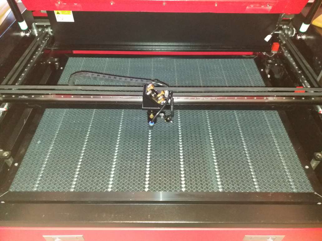

Всем привет,
запускаю лазерный станок с полем 500х700мм. Ruida RDC6442S. Труба 60в.
Начал делать первые тестовые гравировки и заметил проблему:
Нечёткие фрезерования в середине макета. Боковые линии получаются хорошо, а в центре они размытые.
Использую Corel и Rdworks 8.01.42.
Что это может быть?

стол провисает мб, и фокус уходит.

Я изначально проверял, стол и правда в середине несколько провисает. Но это деревянная дощечка она ровная и фокусное расстояние везде практически одинаковое. К тому же в тех участках, где гравируется только средняя рамка (без перемещений головы к краям общего макета) гравировка становится чёткая.
Так получается что чёткое изображение получается только по краям фрезеруемой дорожки. Если фрезеровать только среднюю рамку, на тех же настройках и месте, она получается чёткая. Скорость передвижения 200мм/с.

это растровая гравировка или векторная?
если векторная - возможно, голова и/или выходящий луч не совсем перпендикулярны столу.
если растровая - лазер может не успевать включаться/выключаться на такой скорости. Попробуйте ее снизить. Можно еще поставить галку independent output в настройках режима, будет гравировать по одной рамке за раз.

растровая, голова идет строка за строкой.
Переместил заготовку на другое место рабочего поля, снизил скорость до 120, такая же картина. Края чёткие, чем ближе к центру, тем размытий становится гравировка.
Ширина всего фрезерования 18см.
Сделал ещё один пробник, хорошо видно - в том месте где появляется короткая строка фрезерования, контур становится чётким.
Проведу ещё раз юстировку зеркал. Отпишусь.
Если у кого есть свои соображения - дайте знать!

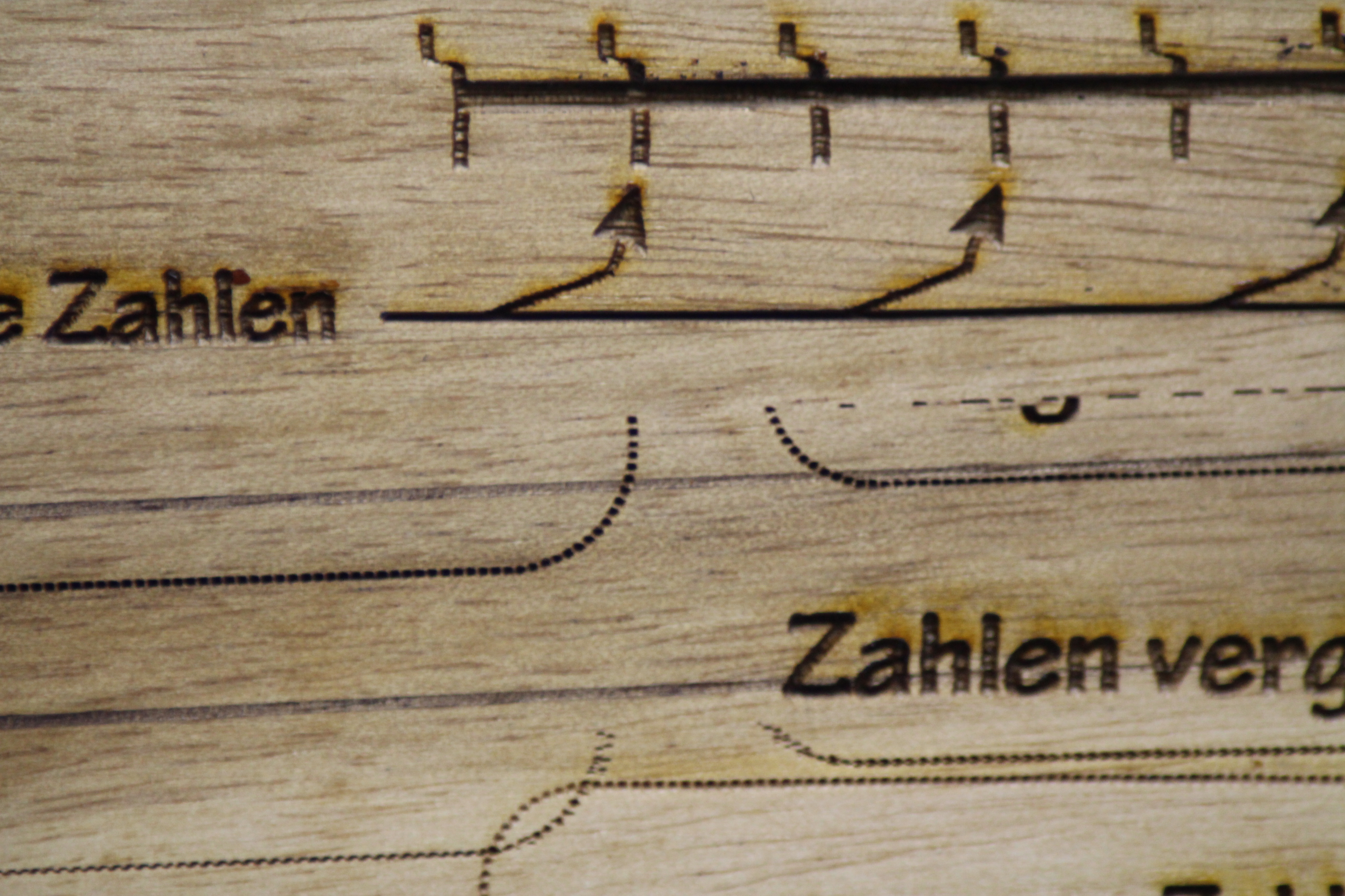

проверил механику и оптику. Люфтов я не заметил, все зеркала закреплены хорошо, ничего не болтается.
Сделал детальное фото, что происходит. Эта должна быть пунктирная линия.
Буду экспериментировать.
IMG_6278.JPG bei 30,3% (RGB_8) 2020-01-18 20.17.20.png (3829 просмотров) <a class='original' href='./download/file.php?id=175135&mode=view' target=_blank>Загрузить оригинал (1.95 МБ)</a>

вот тот же участок при однонаправленной гравировке.
IMG_6279.JPG (3825 просмотров) <a class='original' href='./download/file.php?id=175148&mode=view' target=_blank>Загрузить оригинал (5.99 МБ)</a>

во, тут гораздо лучше видно. Штрихи чередуются.
В настройках что с полярностью step и dir?
