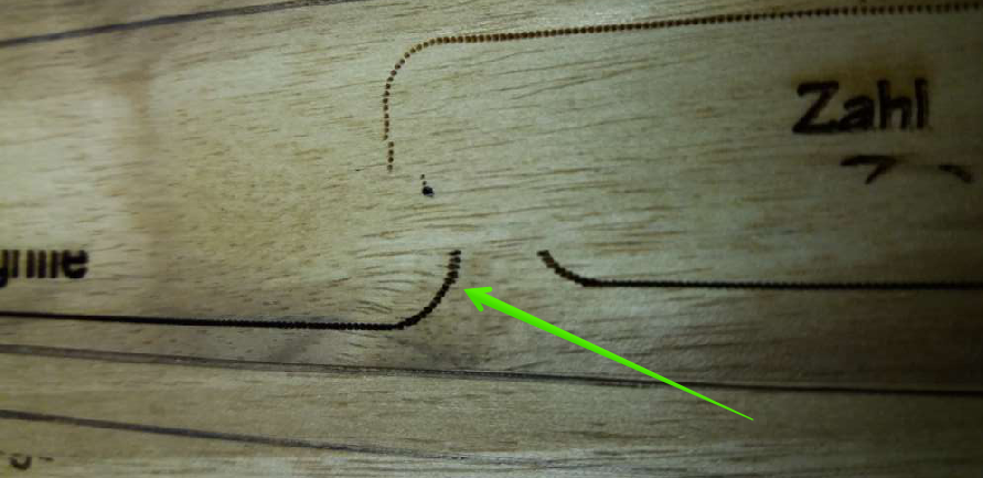

Всем привет,
запускаю лазерный станок с полем 500х700мм. Ruida RDC6442S. Труба 60в.
Начал делать первые тестовые гравировки и заметил проблему:
Нечёткие фрезерования в середине макета. Боковые линии получаются хорошо, а в центре они размытые.
Использую Corel и Rdworks 8.01.42.
Что это может быть?

стол провисает мб, и фокус уходит.

это растровая гравировка или векторная?
если векторная - возможно, голова и/или выходящий луч не совсем перпендикулярны столу.
если растровая - лазер может не успевать включаться/выключаться на такой скорости. Попробуйте ее снизить. Можно еще поставить галку independent output в настройках режима, будет гравировать по одной рамке за раз.

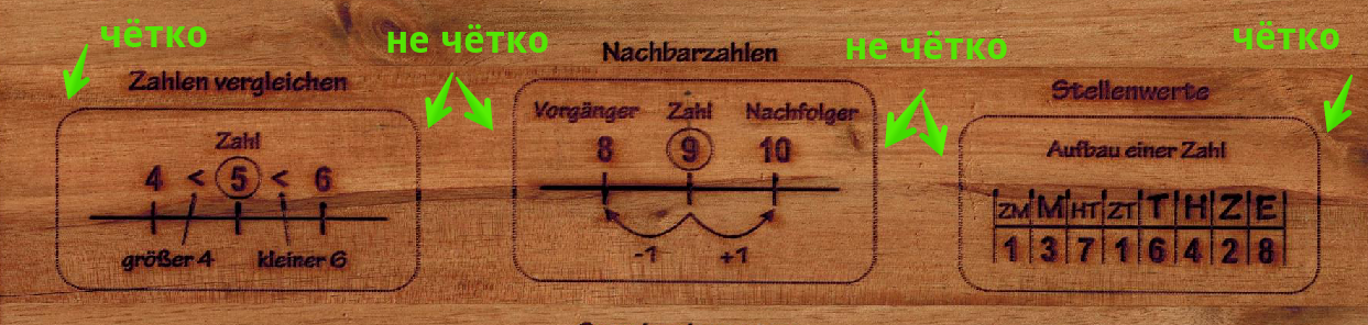

растровая, голова идет строка за строкой.
Переместил заготовку на другое место рабочего поля, снизил скорость до 120, такая же картина. Края чёткие, чем ближе к центру, тем размытий становится гравировка.
Ширина всего фрезерования 18см.
Сделал ещё один пробник, хорошо видно - в том месте где появляется короткая строка фрезерования, контур становится чётким.
Проведу ещё раз юстировку зеркал. Отпишусь.
Если у кого есть свои соображения - дайте знать!

ещё раз проверил оптику, немножко подправил - лучи сходятся.
Делаю тест - ничего не поменялось. Края четкие, середина размытая.
Интересно что середина тоже чёткая, если дорожка заканчивается на ней и не идёт дальше.
На фото гравирует снизу вверх, начинает хорошо, потом расплывается.
Идеи?

Я так понимаю растр по горизонтали? Тогда слишком большая скорость и слишком малое ускорение - по краям оно уже начинает тормозить/разгоняться и скорость становится подходящая... :yawn:

попробуйте в окне настроек режимов гравировки поставить режим однонаправленной гравировки ..... будут-ли в таком режиме изменения в качестве изображения ?
ну и попутно -зеркала и линзы в своих монтажных корпусах-элементах надежно зафиксированы? головка излучателя ,вернее даже её каретка на направляющих не болтается при реверсе движения? Ламели на которых лежит заготовка (или стол) плотно сидят в своих посадочных местах, не болтаются попусту особливо при реверсе движения?

да так все работает корректно, гравировка остается чёткая на всем макете.
А что это за зверь и как с ним подружиться?

т е я правильно понял ,что при однонаправленной гравировке все стало нормуль? если да ,то ищите люфты в механике и в креплении элементов оптического тракта.....

да, при однонаправленной гравировке все получается отлично.
Спасибо за совет, буду проверять все детали на люфты.

имхо непохоже на люфты.
Вот кусочек вертикальной линии увеличенной - явно видно, как на чередующихся в разных направлениях строках расположены участки разных мощностей. Это таки себя проявляет инерционность самой трубки. При однонаправленной гравировке они все выравниваются по одной стороне, и визуально все выглядит четче. Я б попробовал продолжать играться со скоростью и минимальной/максимальной мощностями.
