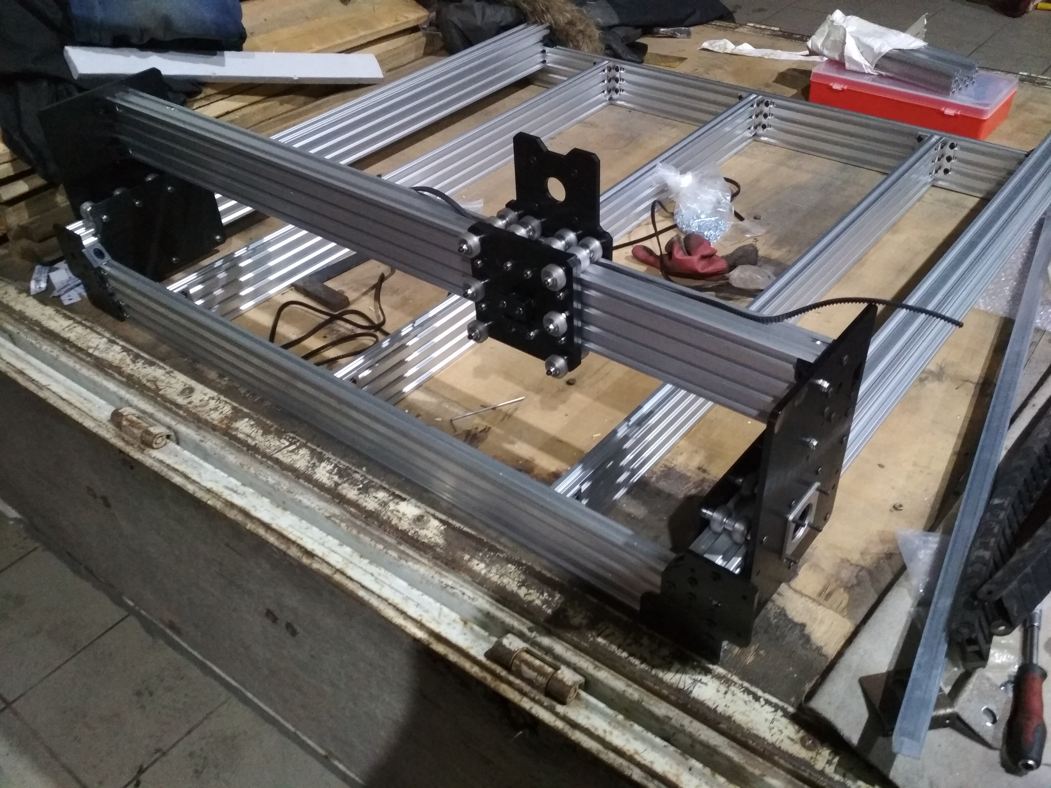

Собрал станок.
IMG_20191218_092015.jpg (11065 просмотров) <a class='original' href='./download/file.php?id=173703&mode=view' target=_blank>Загрузить оригинал (1.86 МБ)</a>
На днях должны прибыть двигатели.

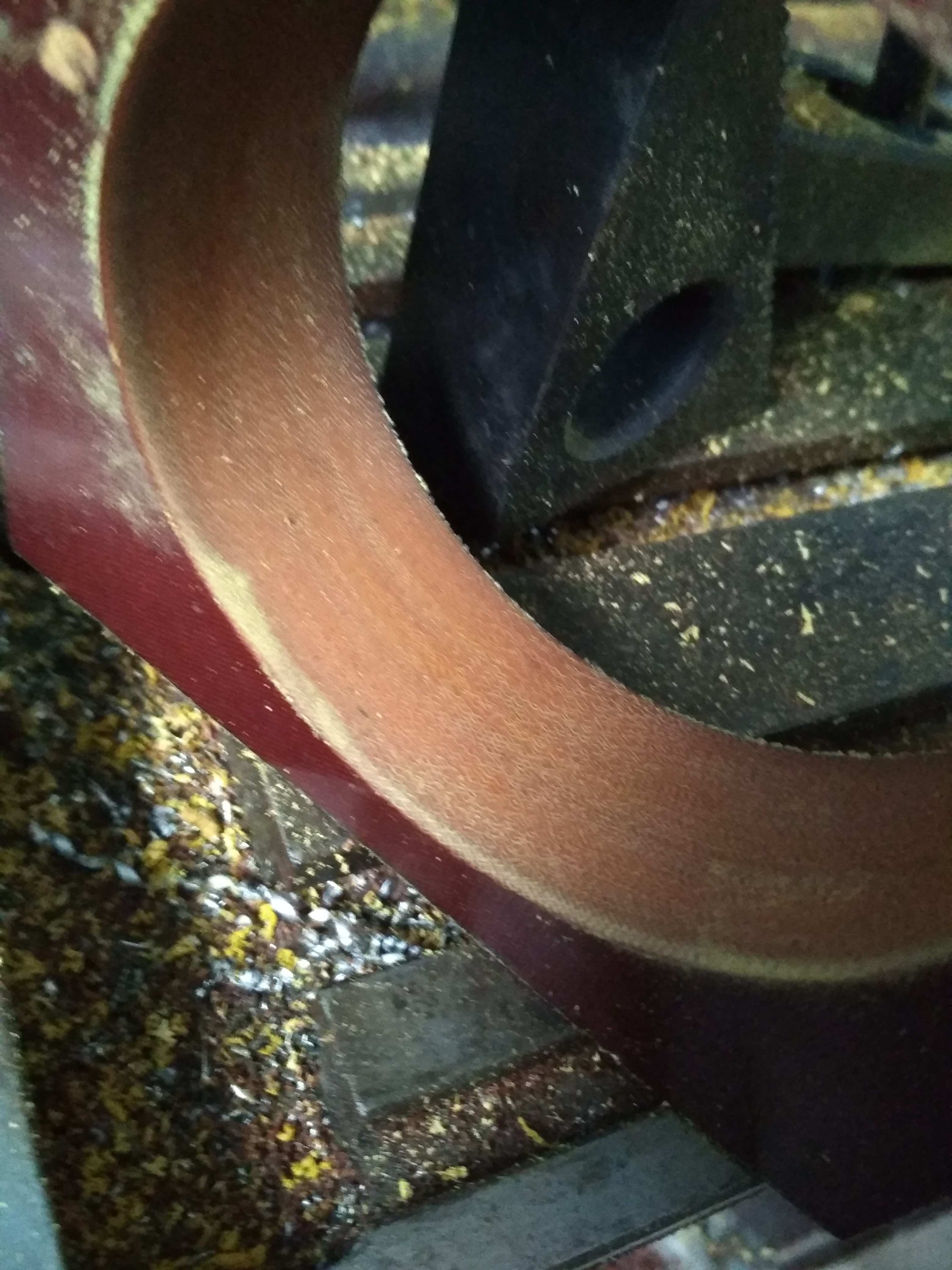

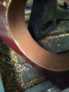

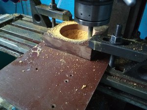

Сегодня сделал кронштейн для шпинделя.
IMG_20191220_150746.jpg (11065 просмотров) <a class='original' href='./download/file.php?id=173704&mode=view' target=_blank>Загрузить оригинал (1.44 МБ)</a>
IMG_20191220_152603.jpg (11065 просмотров) <a class='original' href='./download/file.php?id=173705&mode=view' target=_blank>Загрузить оригинал (1.58 МБ)</a>

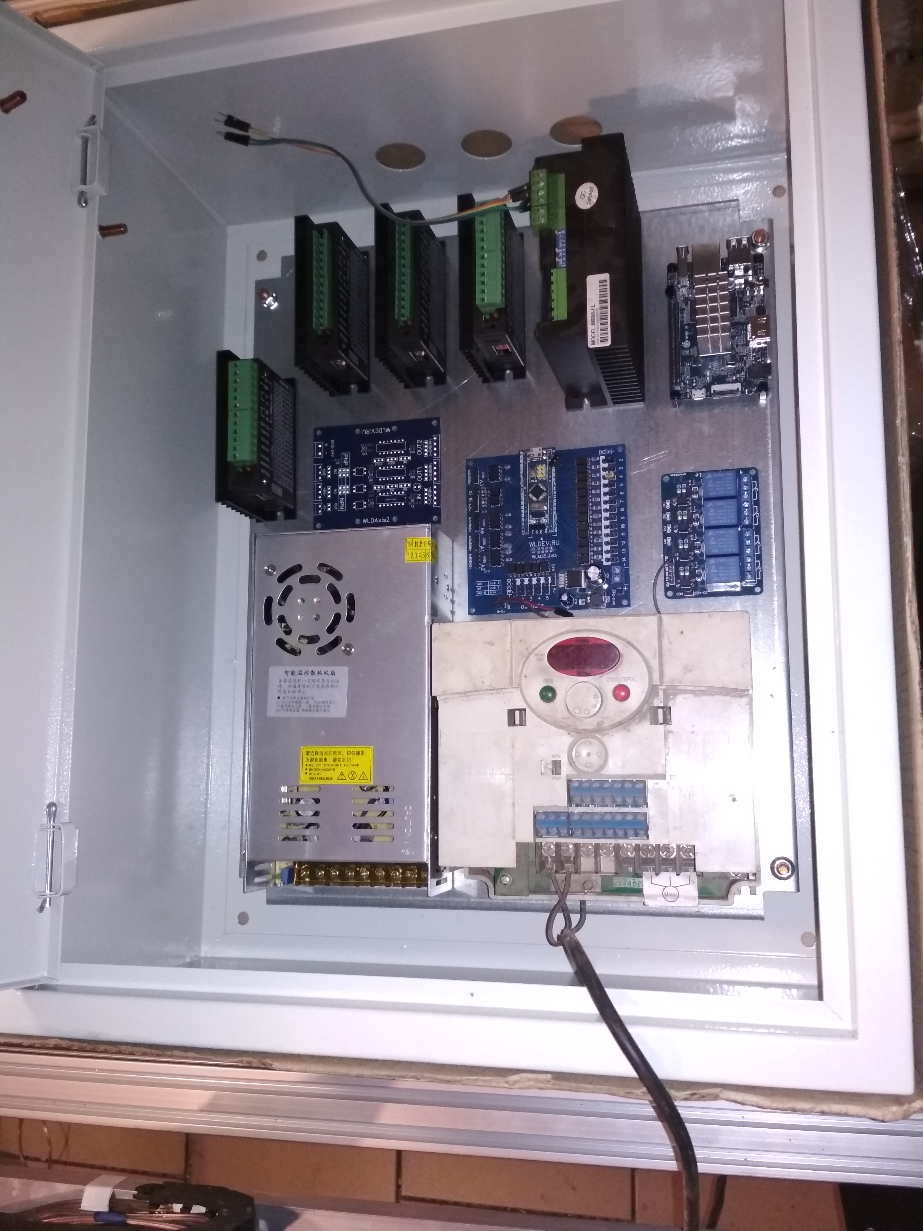

Купил ящик под электронику, так что +3000р.
